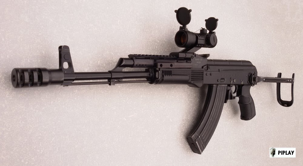

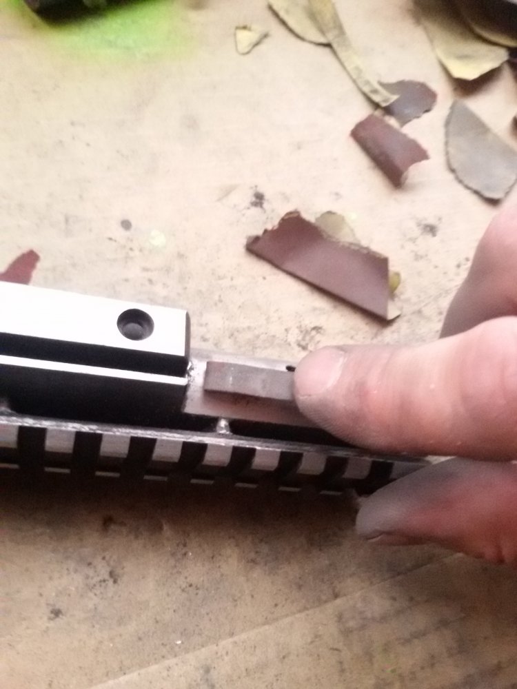

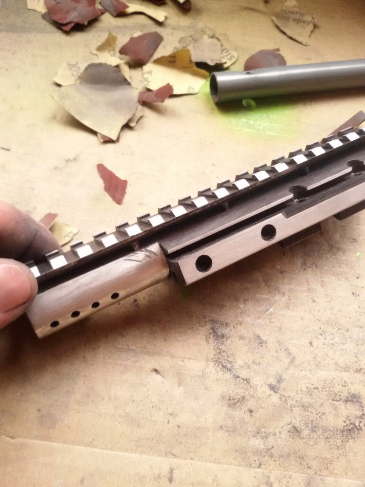

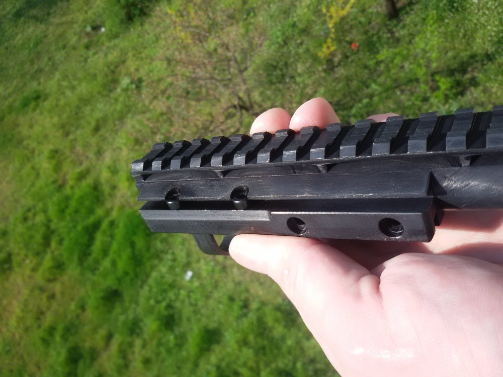

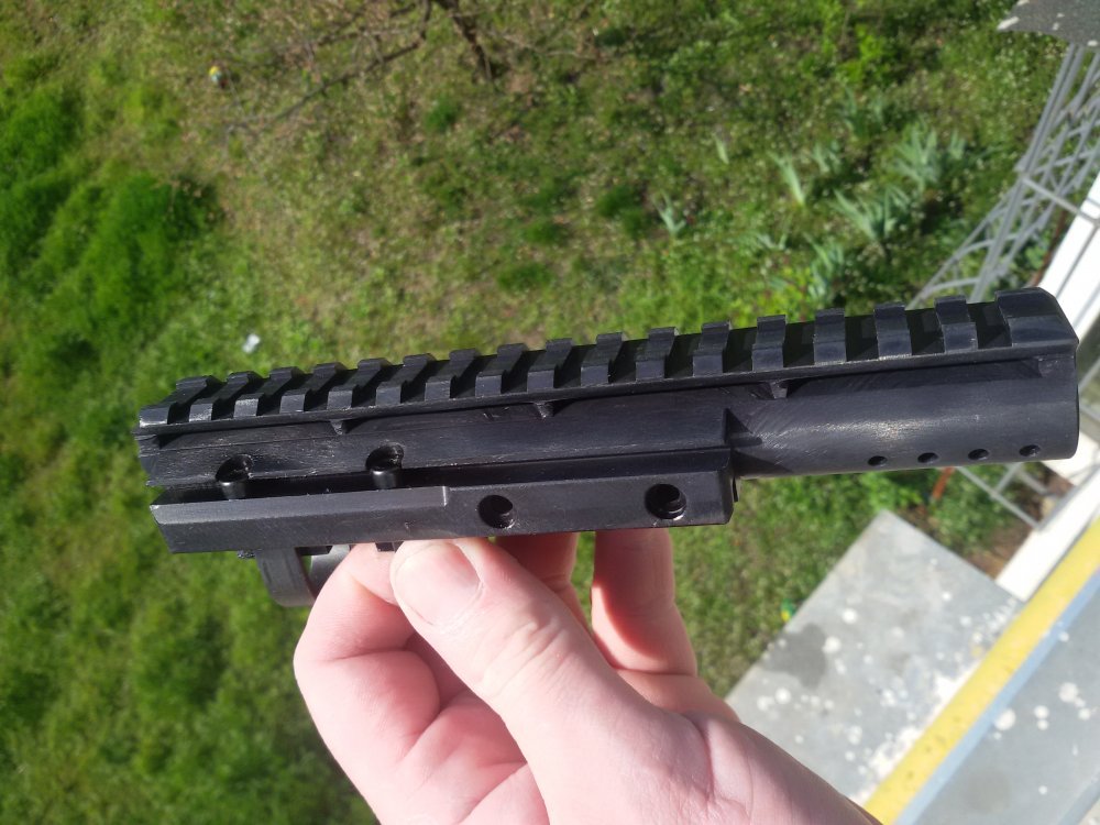

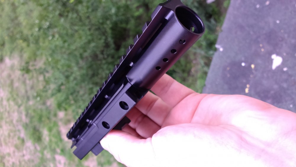

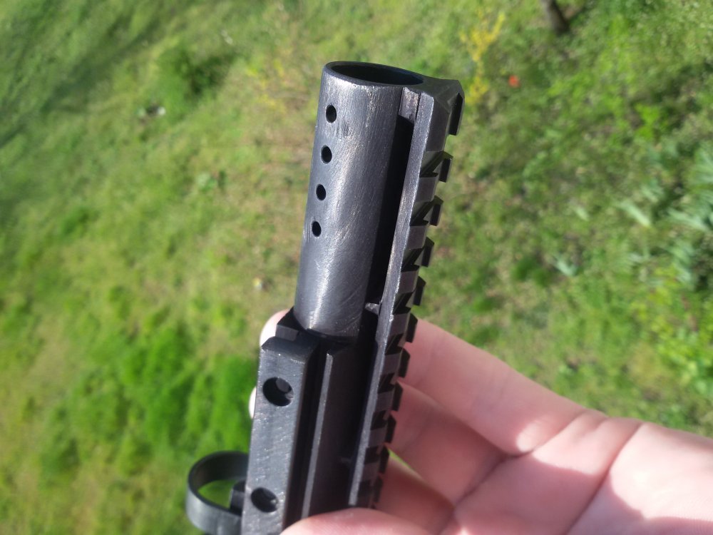

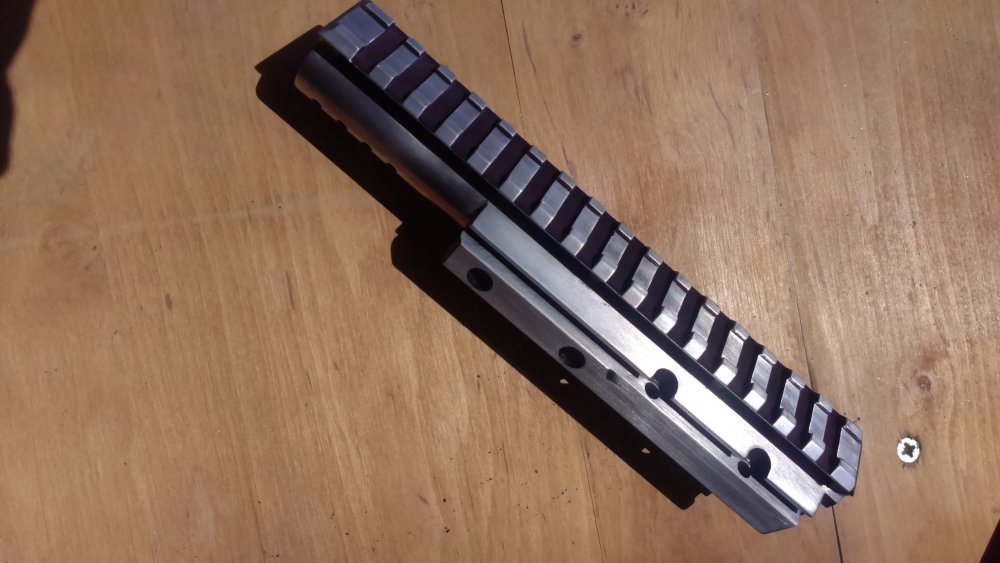

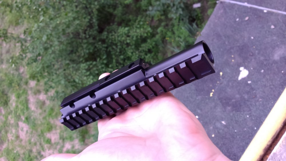

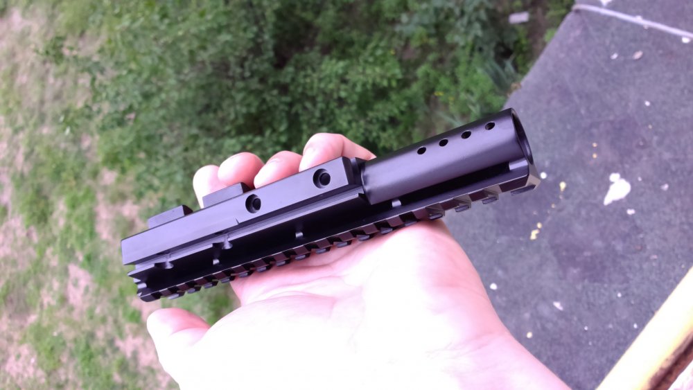

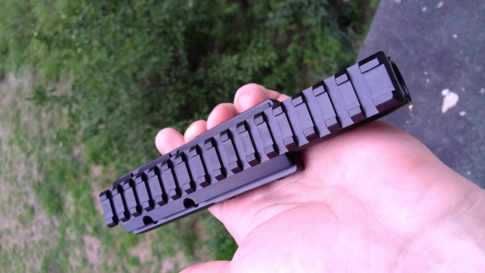

    Тюнинг тюнинга.(газовая трубка АК с планками пикатини) доработка.
    20140418_101408.jpg 20140418_101447.jpg 20140418_101505.jpg 20140510_193730.jpg 20140510_195245.jpg IMAG0014.jpg IMAG0024.jpg IMAG0025.jpg IMAG0026.jpg IMAG0027.jpg
