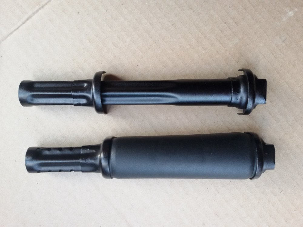

    Привет ! Красил металлический надульник и аллюминиевые детали,покрасил, запек -все шикарно,прочно держится. Надо было покрасить резервуар для сжатого воздуха из Д16Т,покрасил,нагреть побоялся ему держать все таки 300 атм-итог краска слазит,если поцарапать ногтем.
    Вывод-запекание обязательно.

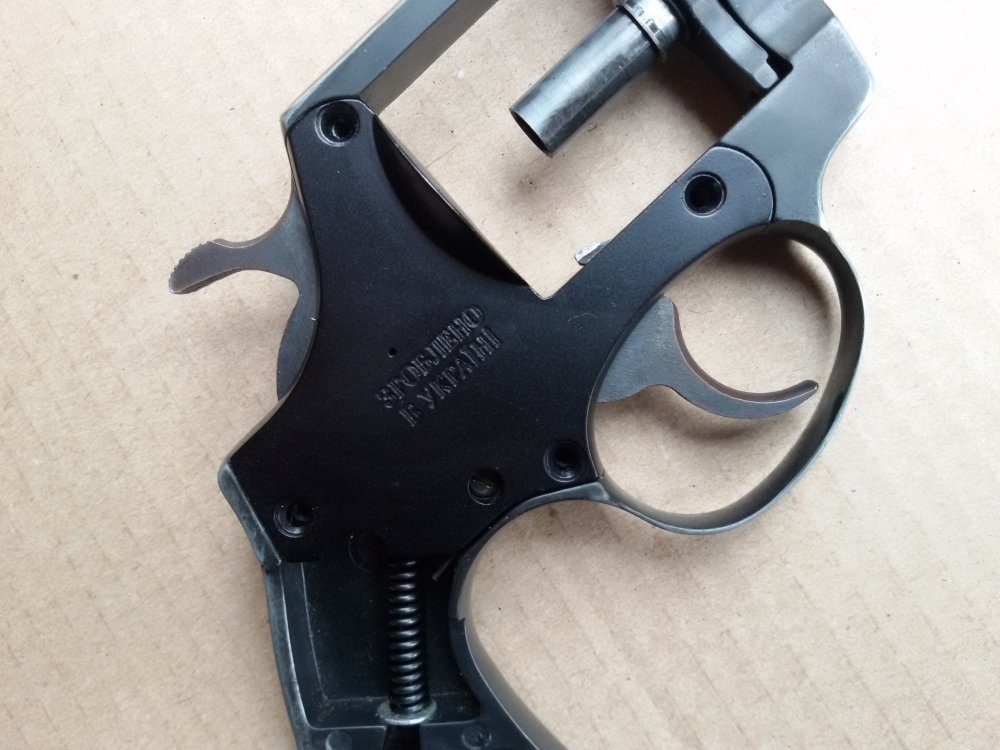

    Купил 60гр на пробу, без особого инструмента, ватной палочкой, методом тыка нанес на потертости плечевого упора приклада своего акмс. Результат скажу я вам превзошел себя. Нульц. Огромное спасибо ТС. Это именно то, чего так не хватало для обслуживания арсенала. Спустя 10 мин после покраски, не удержал себя в руках, взял ноут и купил в нете аэрограф и компрессор. т.е. сразу потратил 1500грн на инструмент только ради неё, идеальной в своем понимании, оружейной краске. Уже в предвкушении эффекта.

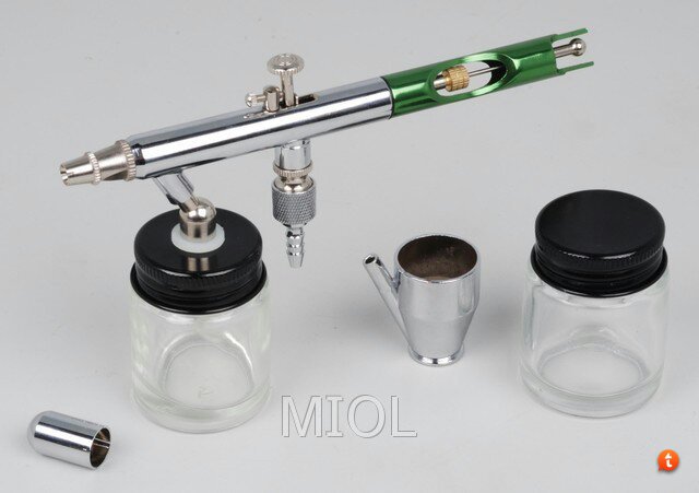

    Есть с регулируемым 0,5 -0,8 (1) Вообще идеал, стоит около 120 грн
    silvercariua подобається це.
  12. silvercariua
    silvercariua Obergefreiter
    316
    Kyiv, UA
    Мне еще и под обычную краску будет, балончики надоели, иногда мелочевку крашу, 0.3 знаю ок, и вроде ремкомплект на него есть 0.5. Взял пока простенький, научиться, MIOL 80-899

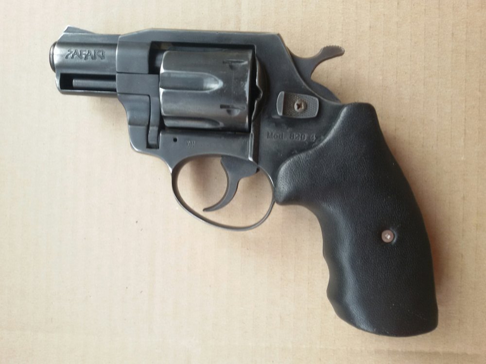

    по рекомендации ТС был куплен Аэрограф с низким давлением SUMAKE SB-1101 и произведен с него покрас травмата. Итог превзошел все ожидания! Рекомендую!!! фото позже.

    Я красил MIOL 80-899

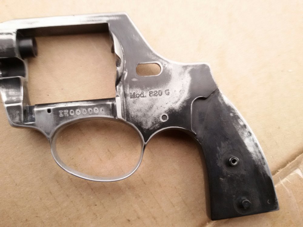

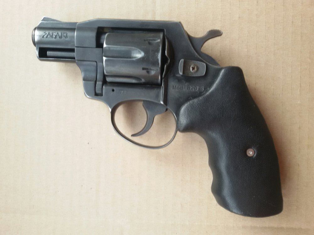

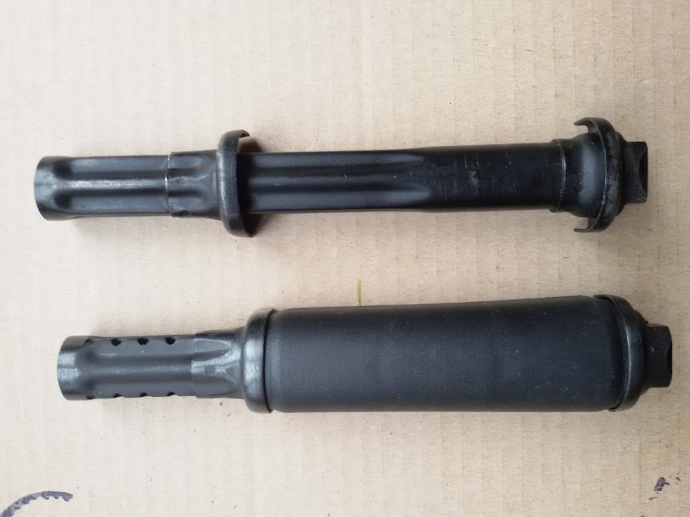

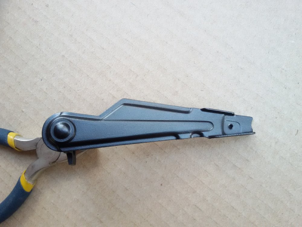

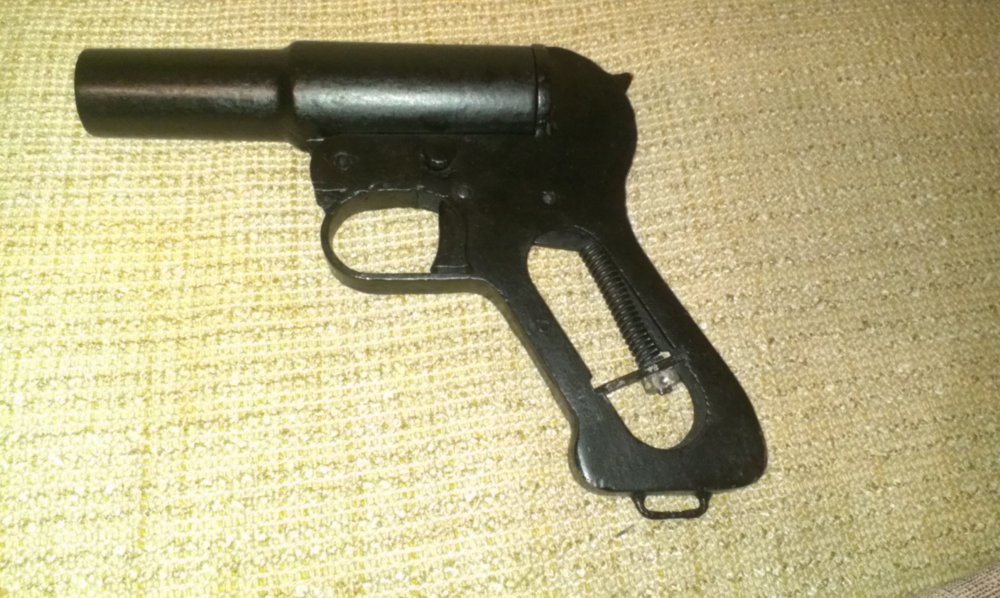

    Пока минимум фото, по травмату переделаю одну коцку, после соберу. Нужно шпакло купить термостойкое, нашел это Weicon НВ-300.
    IMG_20140511_125011.jpg IMG_20140511_124326.jpg 20140510_145331.jpg IMG_20140512_093955.jpg
    Останнє редагування: 13 тра 2014
    Карапузик подобається це.
  20. Gorec72
    Gorec72 Obergefreiter
    74
    Закарпаття
    Координатами на шпакло не поділитесь? Дякую!
  21. silvercariua
    316
    Kyiv, UA
    Выяснилось что минимальная тара 1кг и неоправданная цена около 200 евроhttp://weicon.com.ua/weicon-hb-300.html. Оптимальный вариант http://hotline.ua/auto-avtogermetiki-i-klei/donedeal_dd6799_termostal_1400_85g/
    Я же воспользовался совсем простым http://exist.ua/Catalog/Goods/11/220/E3007DD7
    испробовал на куске алюминия, после высыхания пасты зашкурил с переходом на голый металл, покрасил и в духовку на два часа 160 градусов. Достав из духовки по краске переход паста -металл не обнаружен, вид отличный. Сейчас уже сохнет паста на травмате.

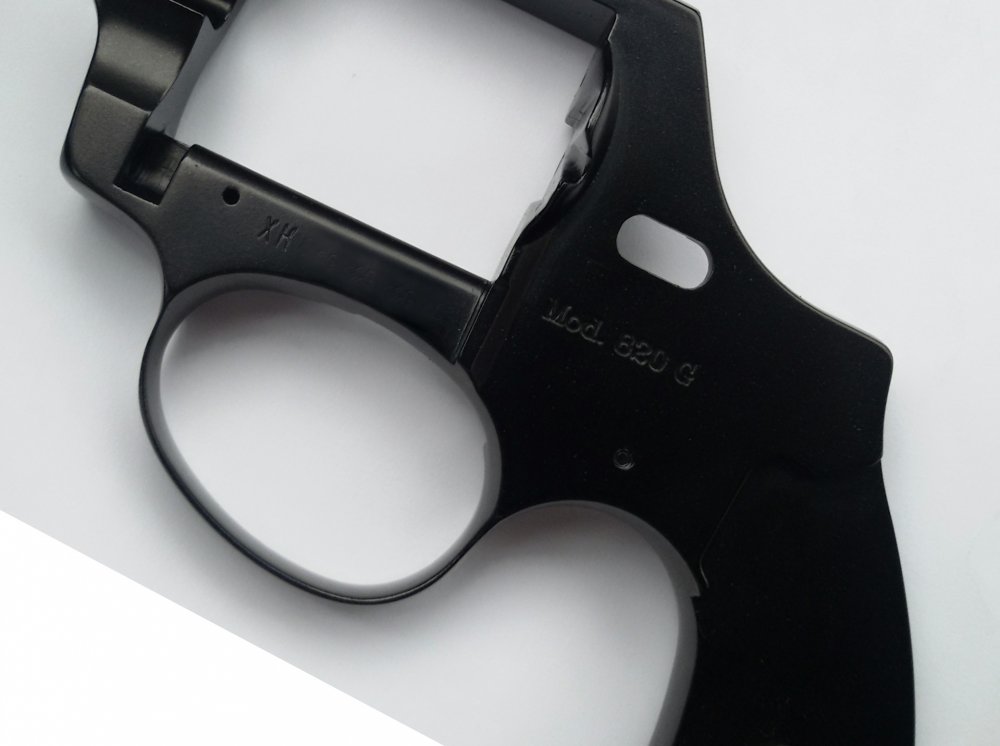

    Вообще скажу, в идеале для покрытия слоя типа "ровный глянец", это восстановить все раковины пастой или шпаклом, дать высохнуть, после покрасить два-три слоя краской с интервалом в 3-5 мин, запечь два часа при 160гр спустя 20-30мин после нанесения последнего слоя, ДАЛЕЕ заматовать все шкуркой убрав минимальные изьяны и раковины, обезжирить и покрасить финишный слой и опять в печь.(ИМХО)
    Если мат или крошка как на газ трубке калаша распылять на расстоянии 20-30см от деталюхи, дабы ложилось мелкой крошкой.
    Останнє редагування: 15 тра 2014
