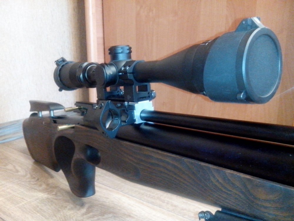

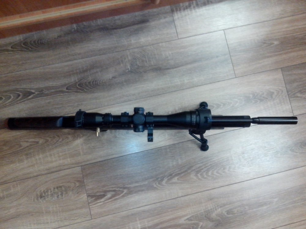

    Краска получилась достаточно прочная, спасибо продавцу
    Красилась сталь и дюраль Д16Т.
    Фото не особо качественное, но в жизни выглядит достаточно хорошо.
    silvercariua подобається це.

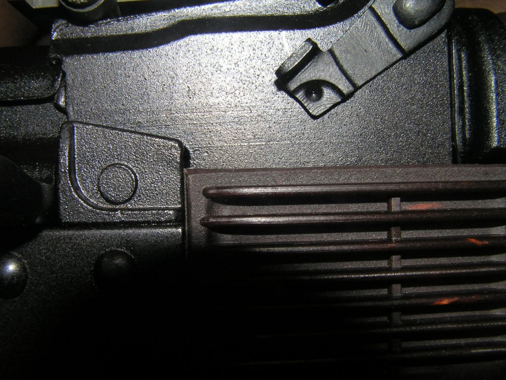

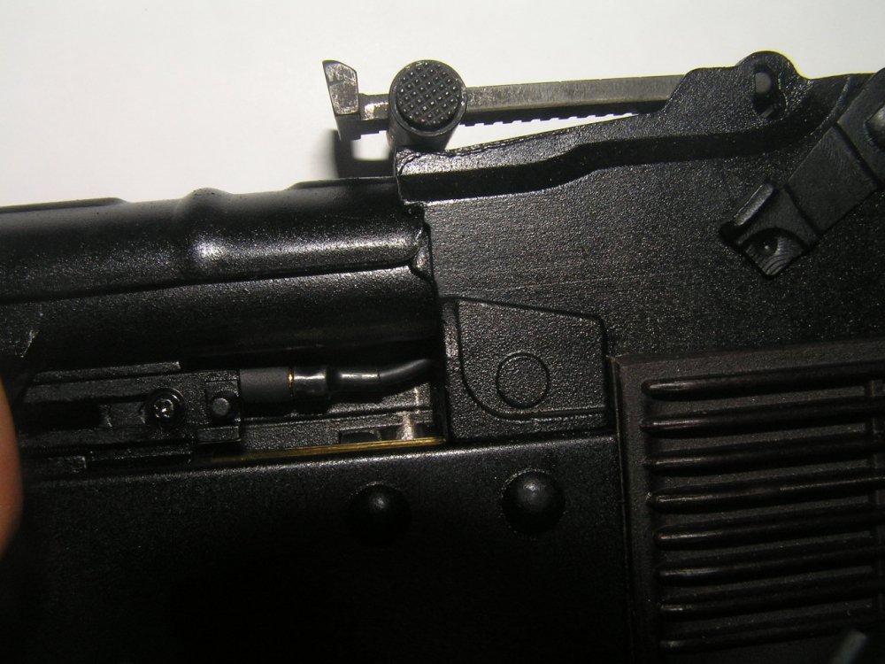

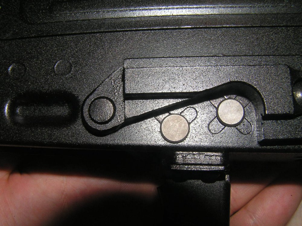

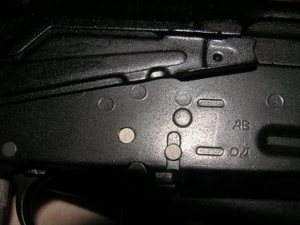

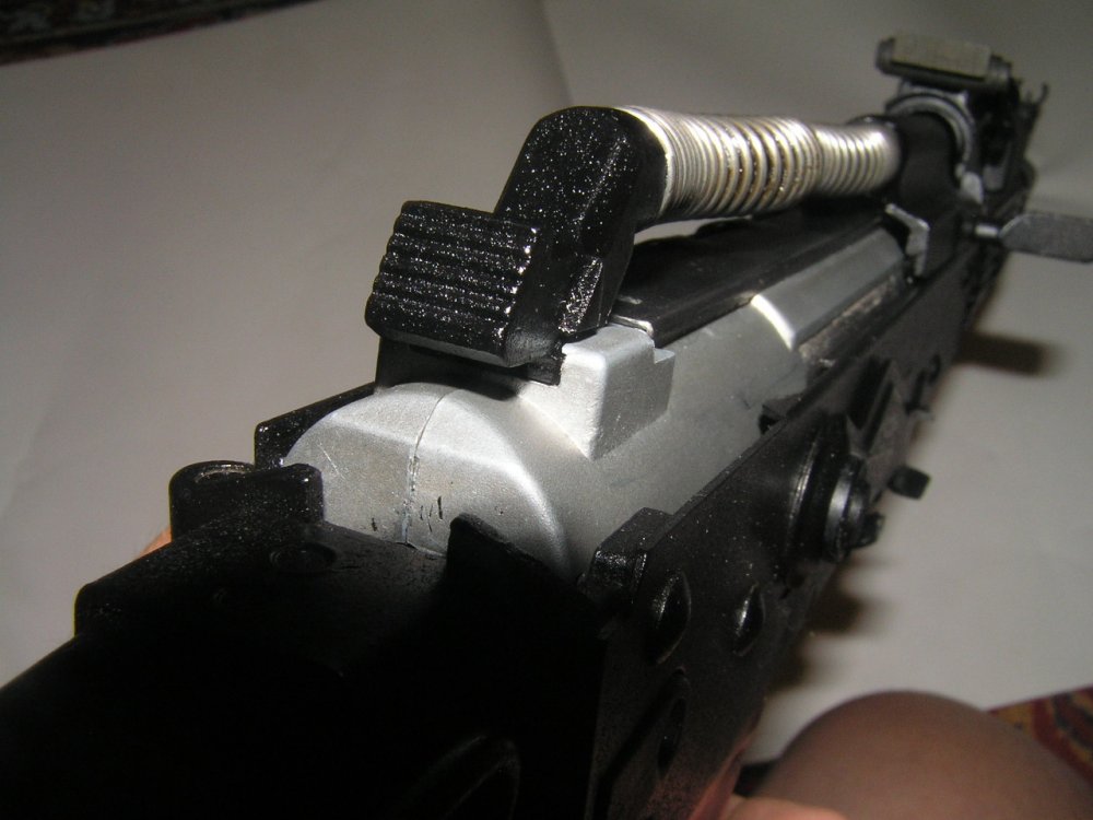

    Все!Покрасил эМку.Запек краску.После запекания на пробной детали получилось так,что не соскрести краску и вид очень привлекательный,на эМке тоже запек,только твердым не ковырял - жалко.Только ногтем,но ногтем не царапается,даже ноготь стирается и оставляет след,который потом вытирается тряпочкой.Единственный вопрос - цвет.Не могу сказать,что не черный,но и черным однозначно не назвать.Т.к.весь обвес на эМке черный,матовый анодированный,то крашеный мной ловер и аппер смотрятся как вороново крыло,с некоторым фиолетово-синим отливом(может быть при дневном свете будет по-другому,при искусственном освещении так).Положил рядом с эМкой АКМС - цвет идентичен,только вот на АКМС смотрится черным,т.к. наверное такого обвеса как на эМке на нем нет и сравнить не с чем.Вобщем я доволен,потому,что анодирование ловера и аппера зброяровского было хреновым и стиралось очень быстро.
    ри свете дня цвет радикально черный.Красился только ловер и аппер(ствольная коробка).На первых двух фотках точки - это пыль,покраска получилась равномерная без вкраплений.Две фотки справа - со вспышкой.Прочность краски меня полностью устраивает,уже таскал,не царапается вообще.
    И еще из советов по покраске(сам красил впервые в жизни,но видимо способный):Обезжиривать обязательно и хорошо(я полоскал деталь в растворителе 650),красить в три слоя,с промежутком 2-5 минут,промежуточно слои не прогревать,после 3 слоя дал просохнуть 15 минут и на 1,5 часа в электродуховку при температуре 150градусов(внимание! располагал деталь на решетке,места соприкосновения с к решетке прилипают,поэтому лучше как-либо подвесить)
    При такой покраске не отличима фактура от заводской на АК-подобных,в ее лучшем исполнении.
    С Уважением,может быть мой опыт будет не лишним и кому-нибудь поможет.
    Кстати,вот еще:Пробная железная деталь с каким-то покрытием(хром,никель не знаю),покрашена и запечена по вышеозвученной технологии.Фактура сами видите,прям часть АК,а прочность такая,что иглой остается тонкий след,очень прочная.Царапина фотке в левом нижнем углу(царапал с усилием)

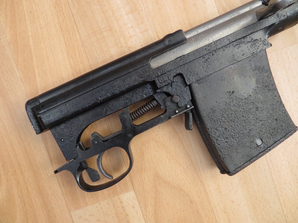

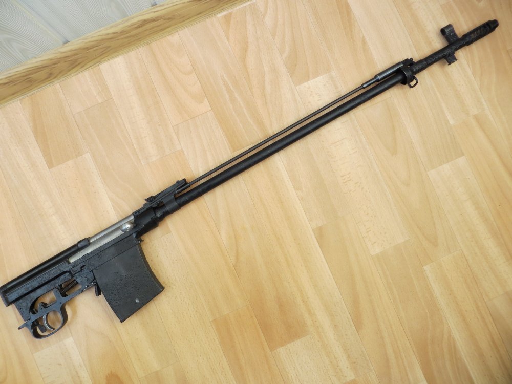

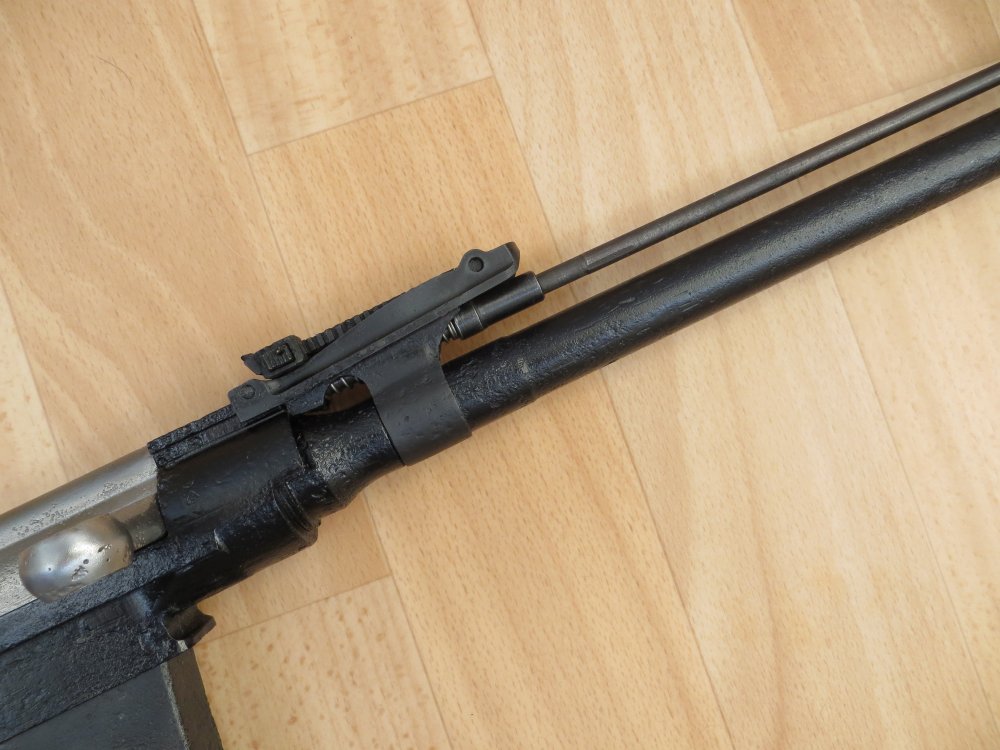

    Опробовал краску на копаном стволе. Решил покрасить, так-как качеством воронения длинных деталей был недоволен. Пропескоструил, покрасил, запекал в духовке, полностью не помещался, но приспособился. Собрал, детали частично крашены, частично воронены. Разницы между крашеными и вороненными деталями почти нет. Отличаются только детали после пескоструйки, крашеные - блестящие, вороненные - матовые. На истирание краска стойкая, меня устраивает. Вот фото
