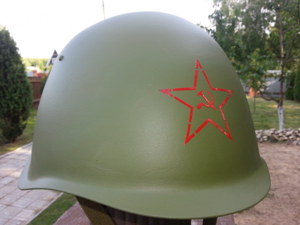

    вот я красил ей
    oberkatze та Дід Змій подобається це.
  8. Дід Змій
    Дід Змій Stabsfeldwebel
    962
    Київ
    Так понятней цвет, спасибо!
