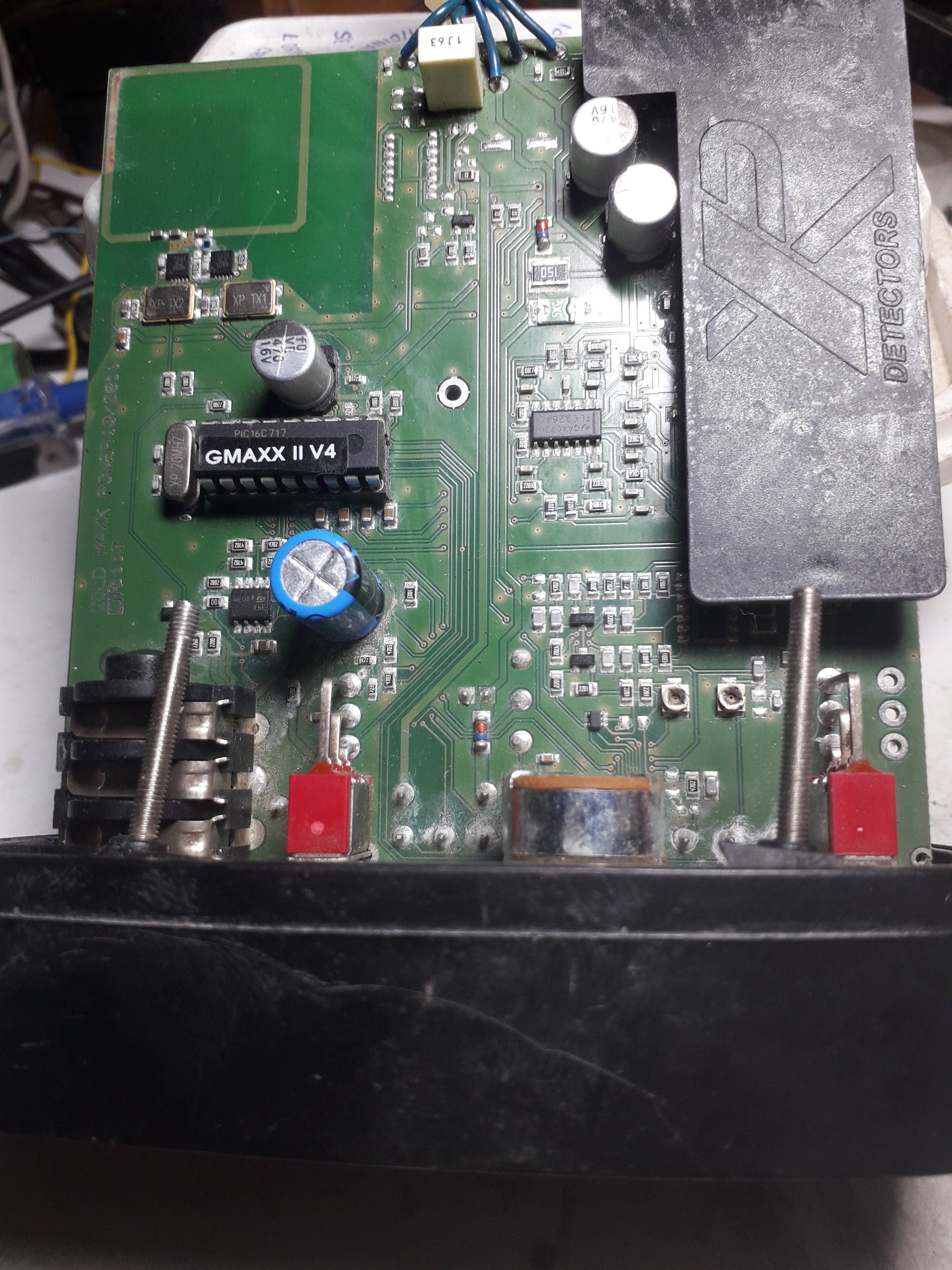

    Вітаю.Джімакс цифровий МД!Потестив три Маски і чотири датчики.Аля Торнадо чує 5 коп під 50 см.Аля Квест 43-45 см з кращою двскрімінацвєю.

    Не зовсiм, скорiш аналого-цифровий. Цифровий - це Кроти та Квазари з Деусом, а ось Фортуна вже аналого-цифровий, як i Аська, Терки та iншi

    Цифровий, це кали є якісь "мізки" куди вшивається якийсь алгоритм чи програма. Аналогрвий то безмозглий. Крутілки та кнопки тут нідочого.

    От бачиш,для ГМП своя прошивка ,для Джімакса своя.В перерахованих тобом МД в вхідному підсилювачі працює також аналогова мікросхема ,АЦП не побачив ні на одному з них.По твої класифікації ВСІ вони аналогово цифрові.Може вже припиняй виступати?:DНічого не нагадує ?

    А може ти припиняй виступати? Квазари, Кроти да Деуси - цифровики з прямою обробкою сигналу! А Аськи, Тьорки, Фортуни - половина обробки аналоговими фiльтрами йде, й тiльки потiм вже оцифровуеться та йде у подальшу цифрову обробку! Ти сам це знаеш, але ось чогось чiпляешся постiйно до мене:smile_11:

    Якщо сигнал обробляється 0 і 1 і в наявсті ПЗ анал пролітає,навіть Тежон без контролера гавно!На ХП КОНТРОЛЕР ОБРОБЛЯЄ сигнали з 4х каналів.Аналого цифровий датчик!:D .

    А ти в курсi, що люба цифрова мiкросхема мае свою аналогову схему та зроблена з аналогових по сутi польових транзисторiв?:D Хоч мiкроконтролер, хоч CD4000, хоч 74HC

    А якщо в Масцi-4 стоять цифровi мультиплексори 4053, а в Вайтсi IDX комутатори 4066 - то це вже цифровi МД?

    Ти тупий зовсім?Аналого цифровий,це Вайтс з приблудою,Тритон,Тірекс.Якщо є цифрова обробка аналогового сигналу,ПЗ уже Цифра.Не тупи.

    Ти справді тупий,чи впертий ?Якщо сигнал оцифрувався з якоїсь команди,і не важливо де,відбулась оцифровка сигналу,після вже вібувається запланована дія виконана ПЗ.Покажи де класифікація ,ЦИФРОВИЙ,АНАЛОГО -цифровий і Аналоговий?Я ж написав Тірекс -Тритон Аналогово цифрові На Вайтса доліпили приблуду з допомогою котрої Є можливість чути аналоговий або цифровий сигнал.Чистий цифровий буде тоді коли після датчика буде АЦП і з него сигнал зразу на процесор чи контролер.Тупорилість твоя вражає.Ти такий бред несеш .Немає в Джімакса Аналогового вихода з каналів!Оцифрувалось обробилось,і нате вам Катькін пятак пікнув:D

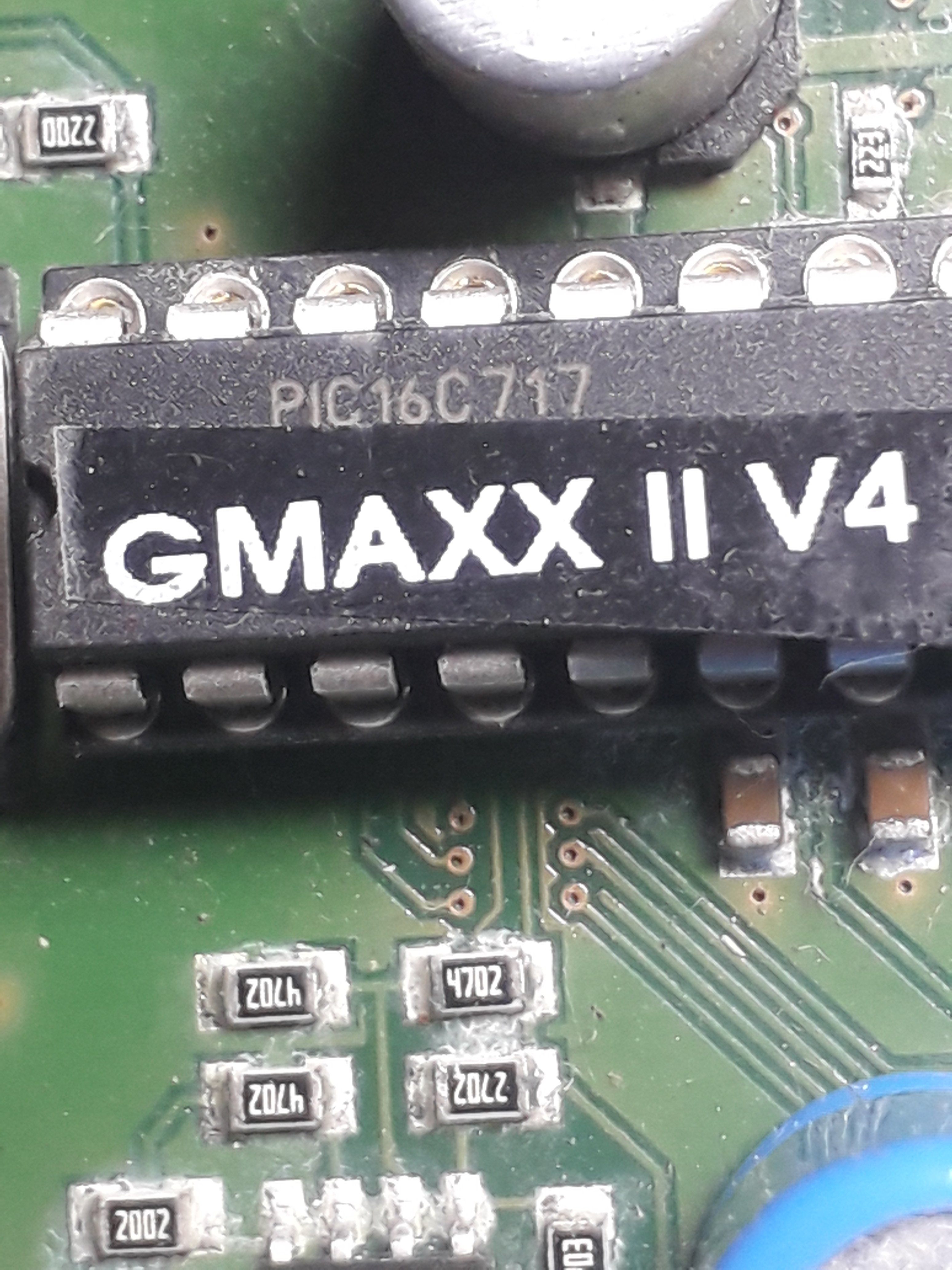

    Федя от взяв і накаркав.Сам процик копійки коштує і запчастин на три гривні.А от правильні цифіри,в процику ШТУКА ЗЕЛЕНИХ
    :D 20240808_010349.jpg 20240808_010455.jpg

    Це твоя тупоррилiсть вражае! А як у Кротах та Квазарах? Ну е пiдсилювач на ОП, а пiсля нього одразу на АЦП йде, який внутрi контролера! А подивися схеми Фортун - там спочатку канали йдуть, як в чистих аналогових приладах з фiльтрами руху та iншими, та тiльки пiсля синхродетекторiв сигнал оцифровуеться, це чиста цифра чи нi? Та така сама ж як i чисто аналоговi Вайтси з приблудами для показу ВДI. А Термiнатори по твоему - цифровi чи нi, якщо на цифрових мiкросхемах зiбранi?:D
    Що, спалив контролер? Ото краще Федю не чiпай.
    А ще скажи менi що ото там на мiкросхемi TLC2264 зiбрано? Вангую - канальнi фiльтри як у тiй же Фортунi, Асьцi, та iнших. Шкода що усiеi плати не видно
