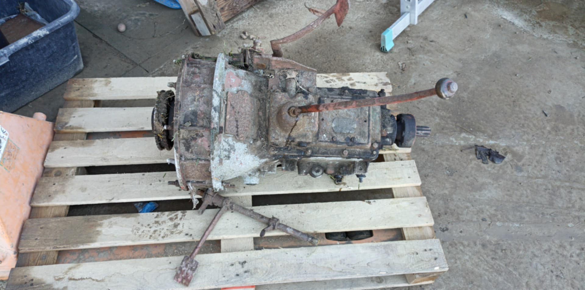

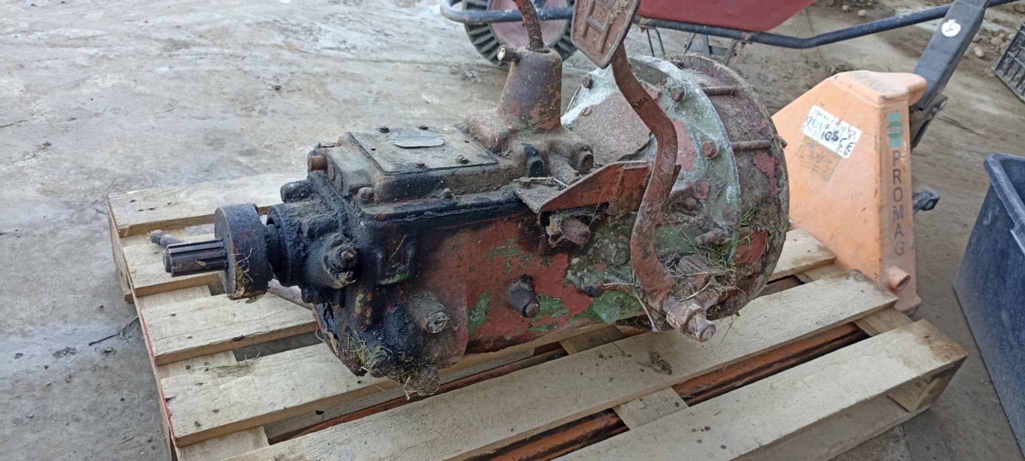

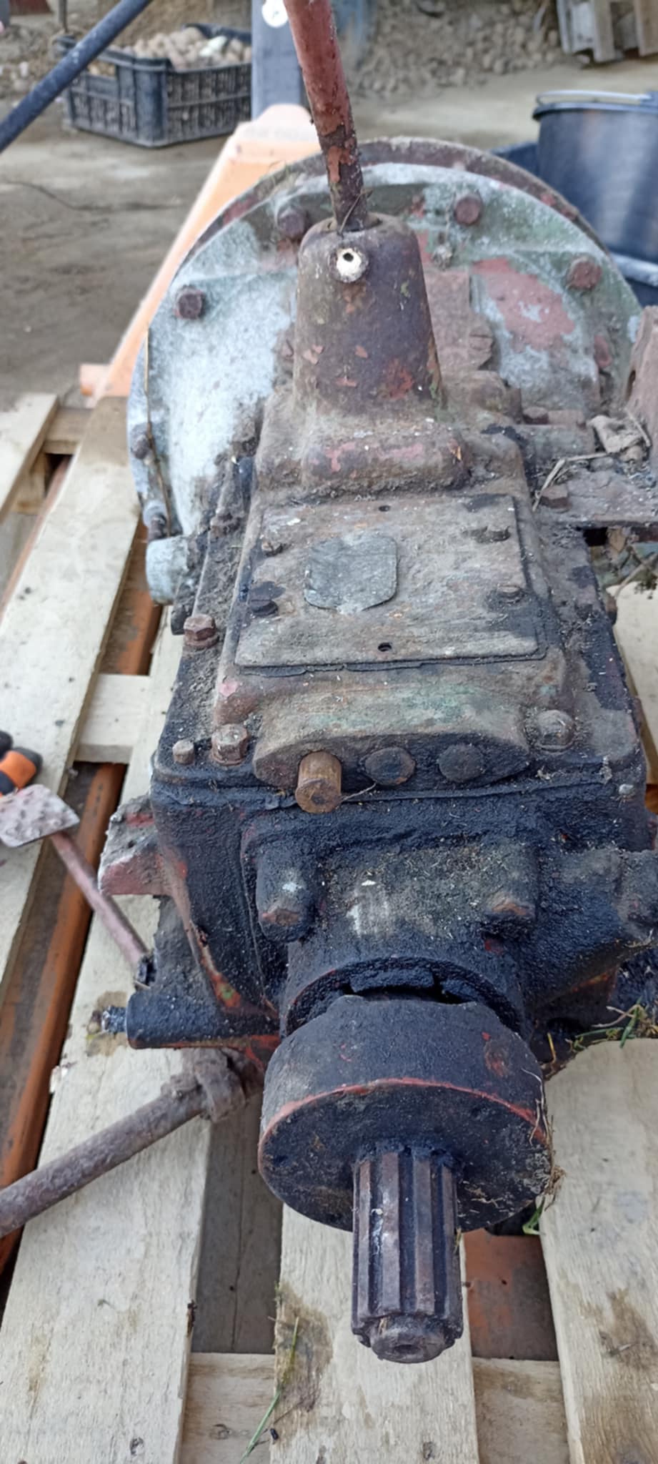

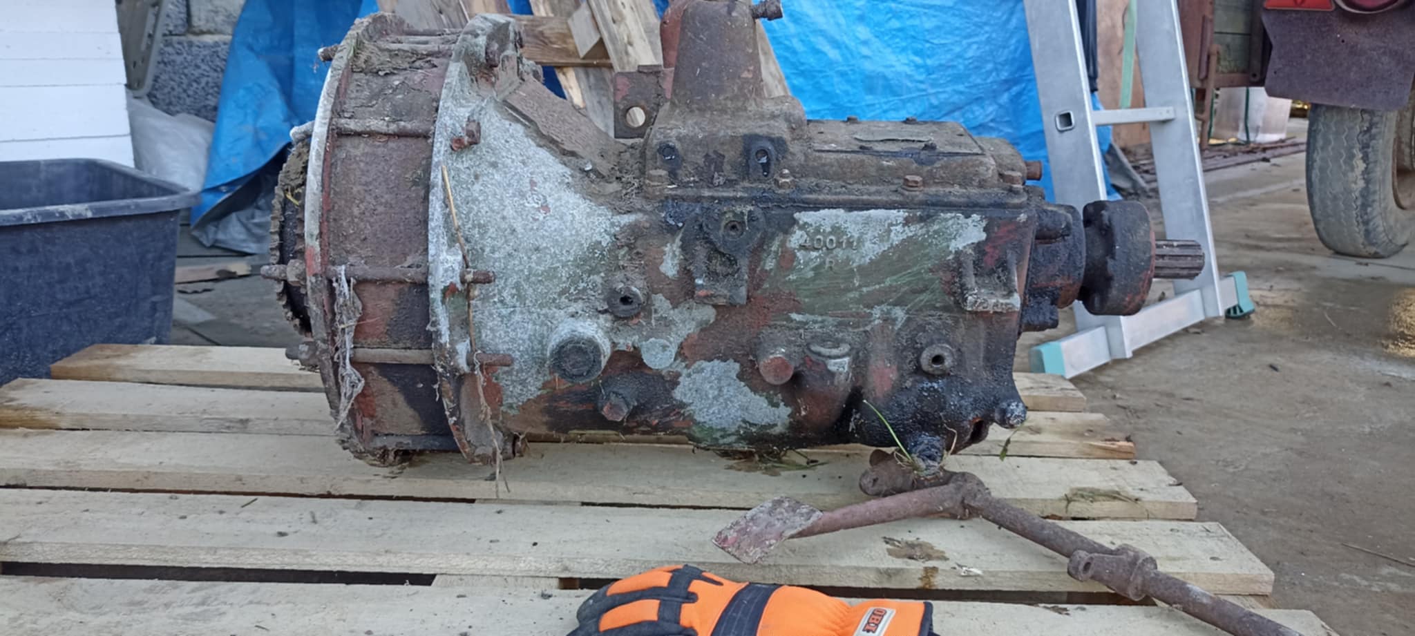

КПП на опознание.
Тема у розділі 'Техніка та важке озброєння', створена користувачем JUMO-211, 18 лис 2024.
  1. JUMO-211
    JUMO-211 Stabsgefreiter
    246
    ГОРОД ГЕРОЙ КИЕВ
    от какой техники КПП?

  4. вездеход
    вездеход Oberfeldwebel
    17
    842
    Вітаю.
    Вроді хорх.
    Roma_1985 та gall 83 подобається це.
  5. ALexey86
    ALexey86 Oberfeldwebel
    905
    ВКЛ.
    Доброго. Мое мнение что эта КПП не от авто. А что то танковое или тракторное. Педаль сцепления находится с левой стороны КПП, и она встроена в КПП. На авто редко такое встретишь, по большей части через тяги. И вместо сцепления виднеются привода под цепи, а в авто должен быть вал на который ставится корзина и диск сцепления. Но это мое мнение.
    Миша-Клад та gall 83 подобається це.
  6. JUMO-211
    246
    ГОРОД ГЕРОЙ КИЕВ
    это купили с трактором самодельным. А потом на нем нашли что это КПП от машины. Педали переделали по обе стороны КПП что бы ноги были по две стороны КПП - для удобства. На колоколе находится колхозный удлинитель расстояния до шестерни, которую нацепили на вал - в том месте должно было быть сцепление. Вобщем Педали от Хорьха, но КПП врятли.
    ALexey86 та gall 83 подобається це.
  7. JUMO-211
    246
    ГОРОД ГЕРОЙ КИЕВ
    обычно движок стоит последовательно за КПП.. А тут движок и КПП соединили параллельно при помощи цепи - надев ее на зубчатое колесо на КПП и на ДВИЖКЕ. Поженили тех, кто для этого не создан был.
  8. RIHARD 77
    RIHARD 77 Stabsfeldwebel
    19
    29
    932
    Україна Кривий Ріг
    Доброго,була така схема коли КПП стойть перед мотором практикував таке розташування СААБ і з'єднання було ланцюгом....
