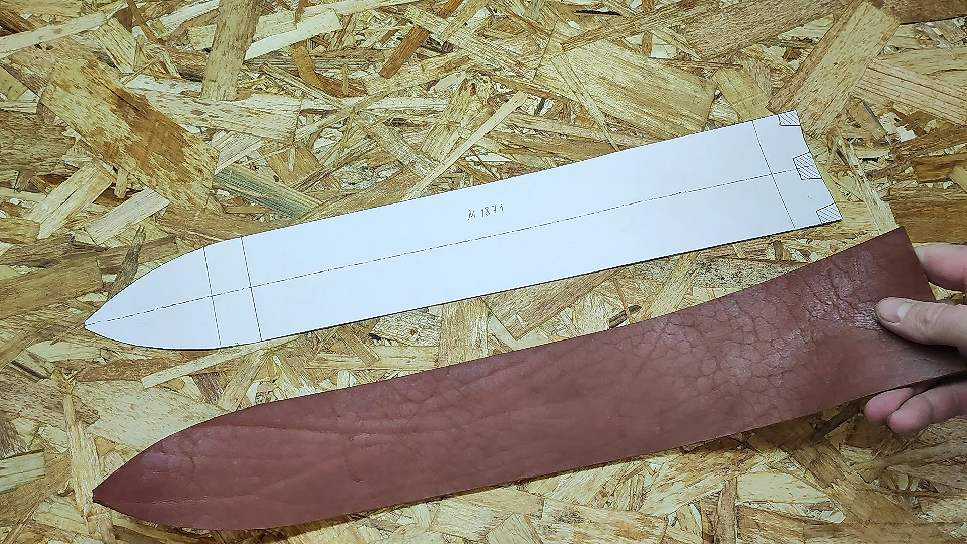

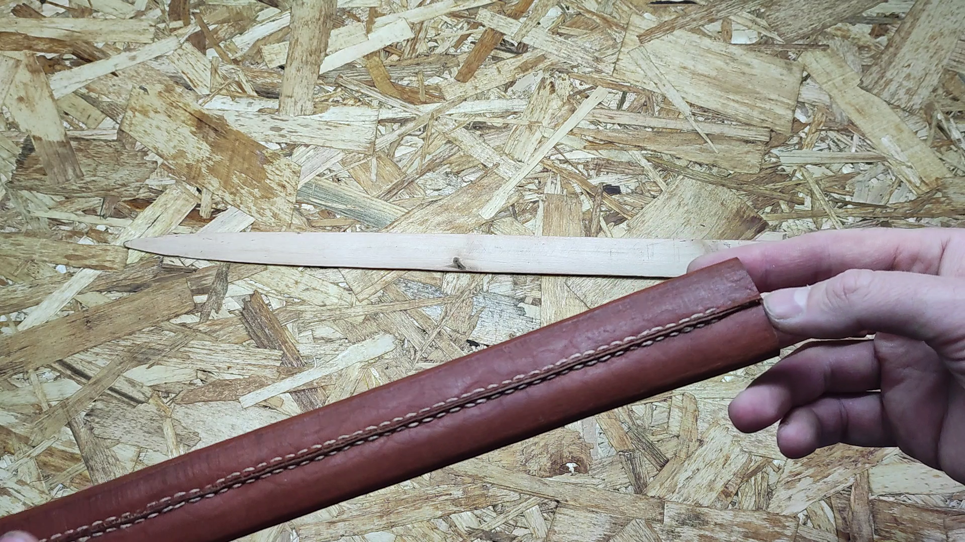

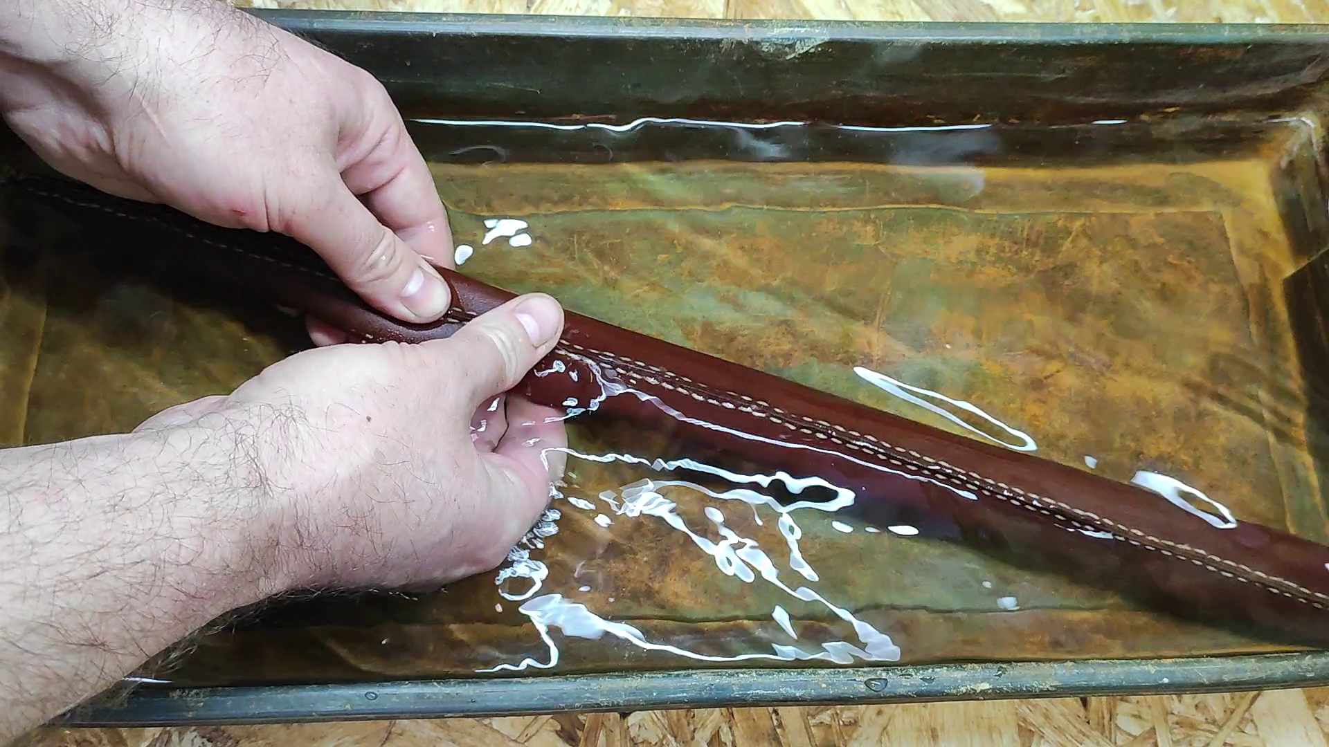

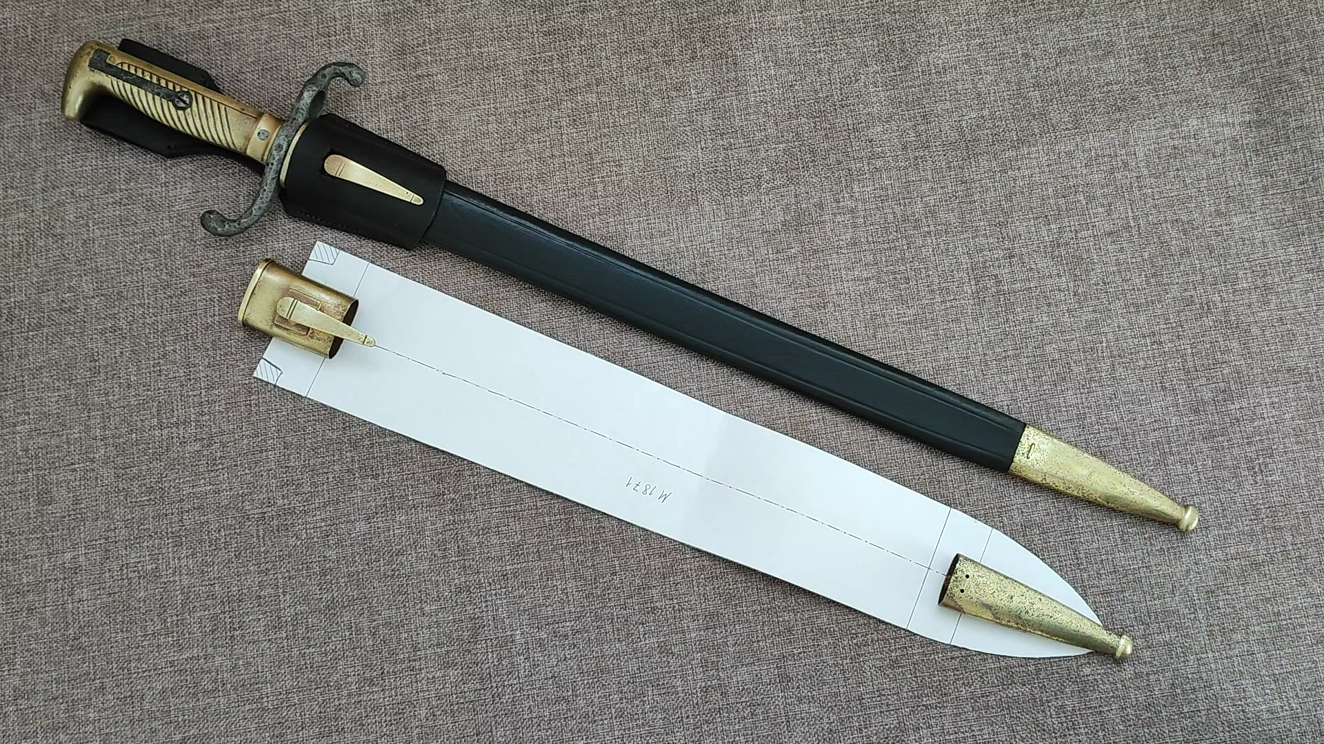

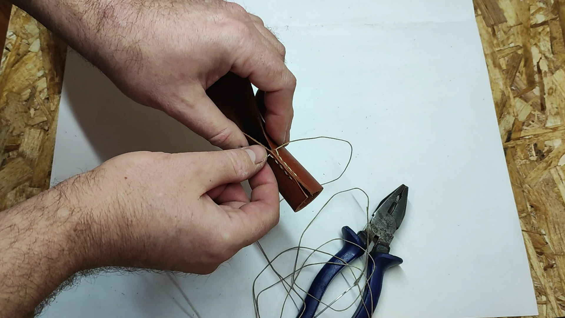

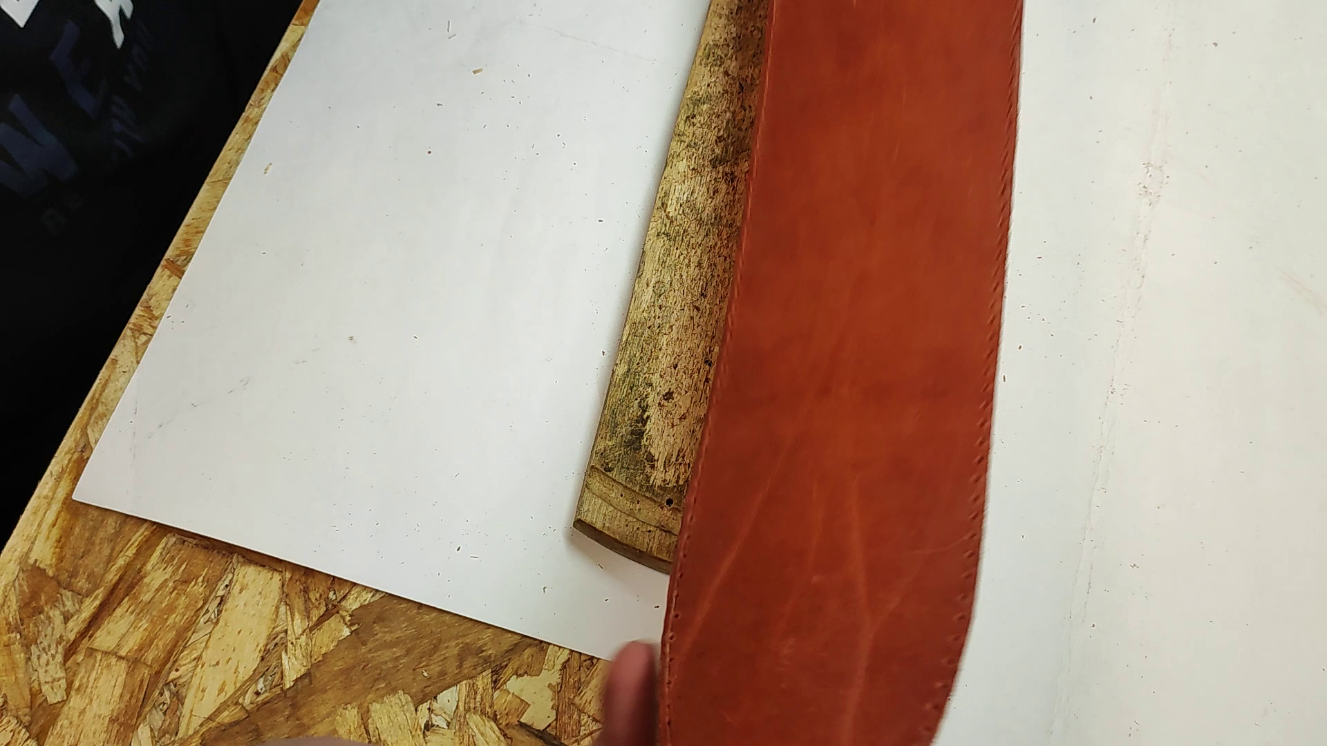

    Приветствую, коллеги! Давно у меня появилась идея сделать кожаные ножны на штык германский М1871, имелись латунные элементы, сам штык (точнее часть его), ну и подходящая кожа. Отпугивало то, что было хорошего чертежа, не совсем понятно было, как правильно сшивать и все подогнать, чтобы хорошо выглядело. Со временем появился чертеж ножен (есть здесь на сайте), изучил много фото кожаных ножен, позже появился фрагмент оригинальных ножен. На основании этого было решено попробовать. Вырезал из куска заготовку, наметил отверстия, все сшил. Затем замочил в теплой воде и под пресс на неделю.

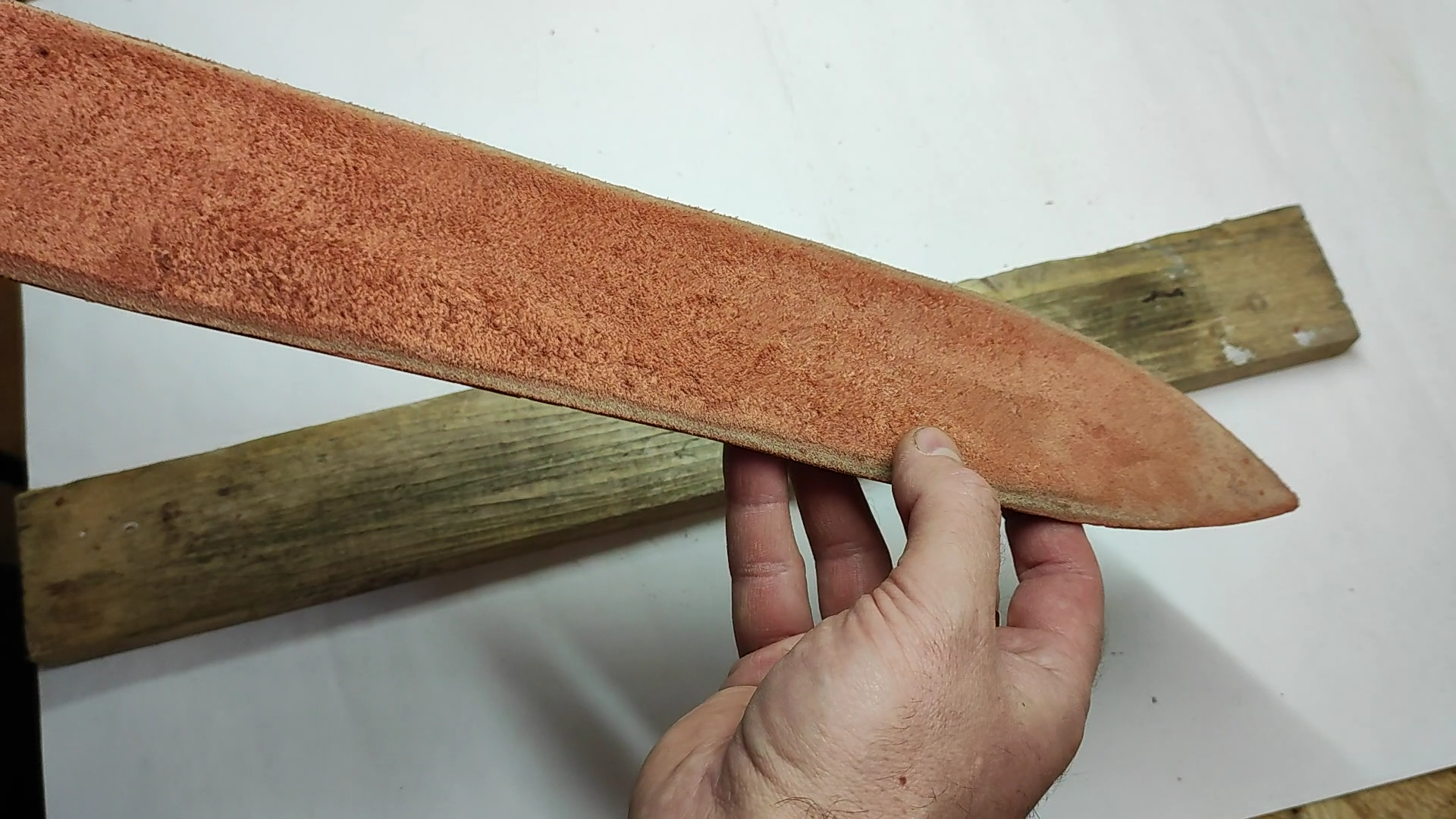

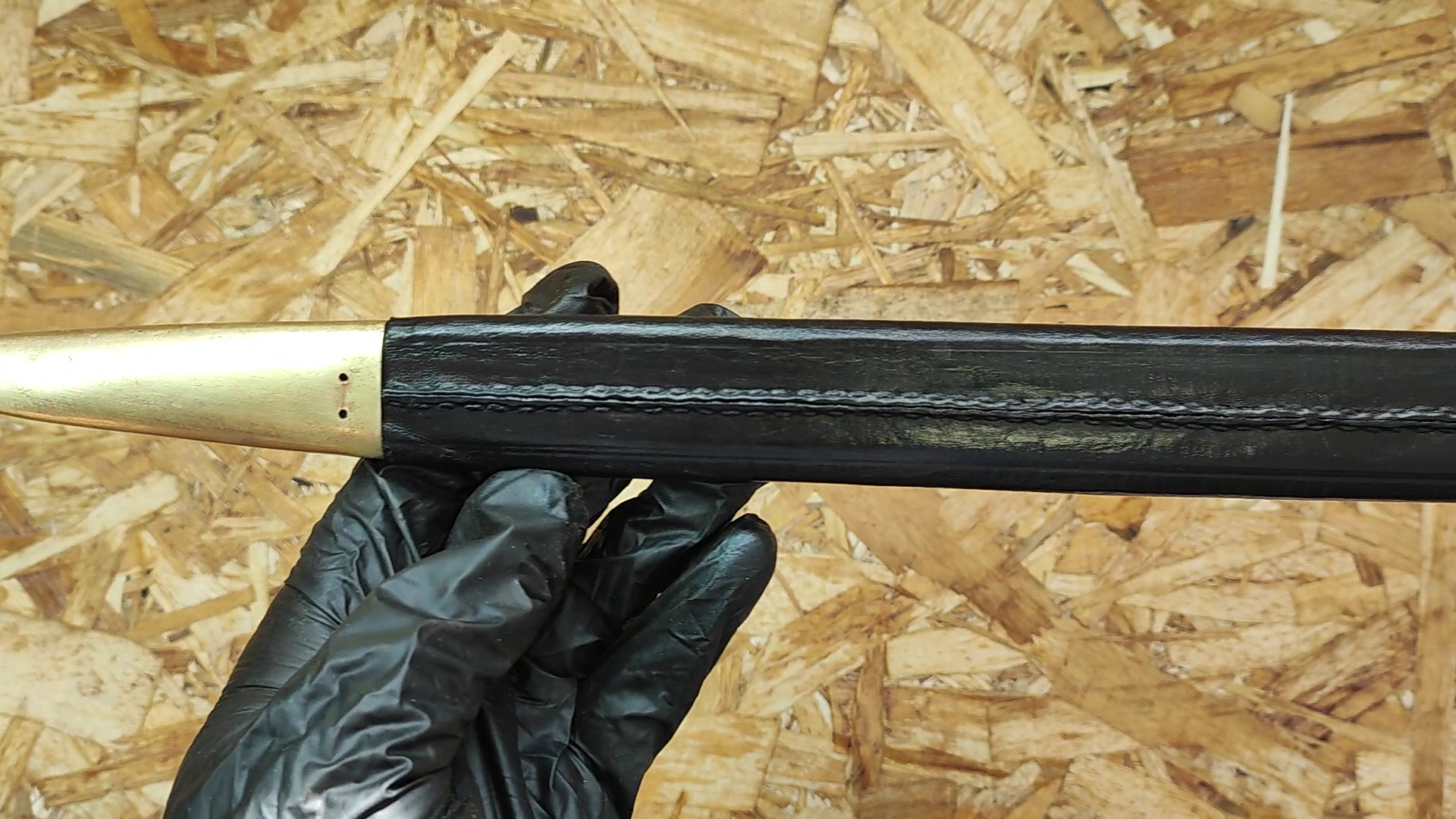

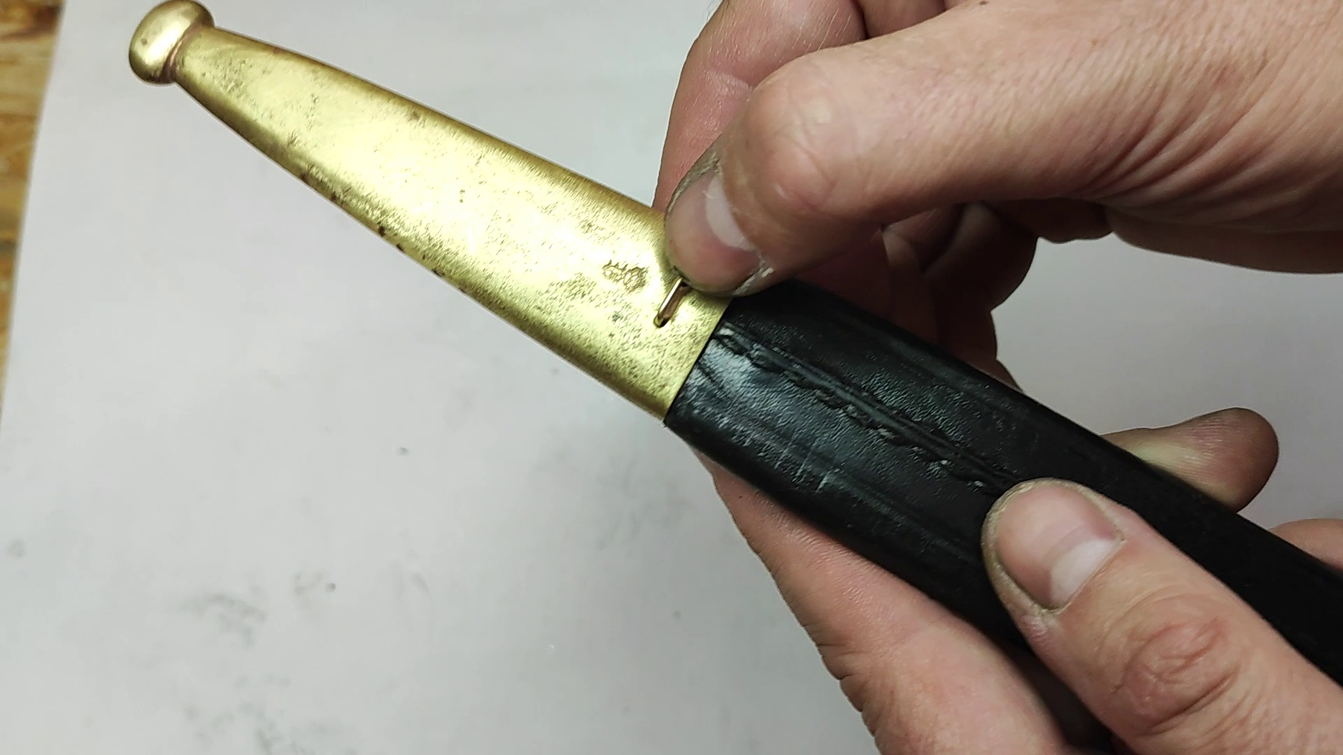

    Затем подгонка под латунные элементы путем срезания слоя кожи, нанесение продольных борозд и покраска черной краской.

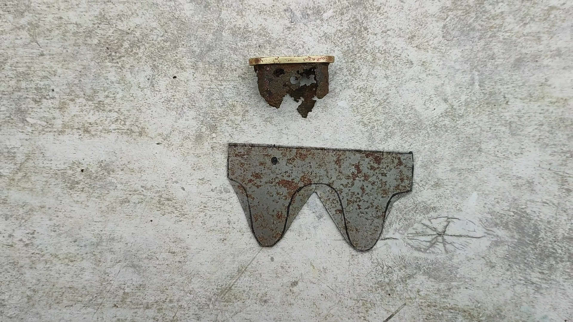

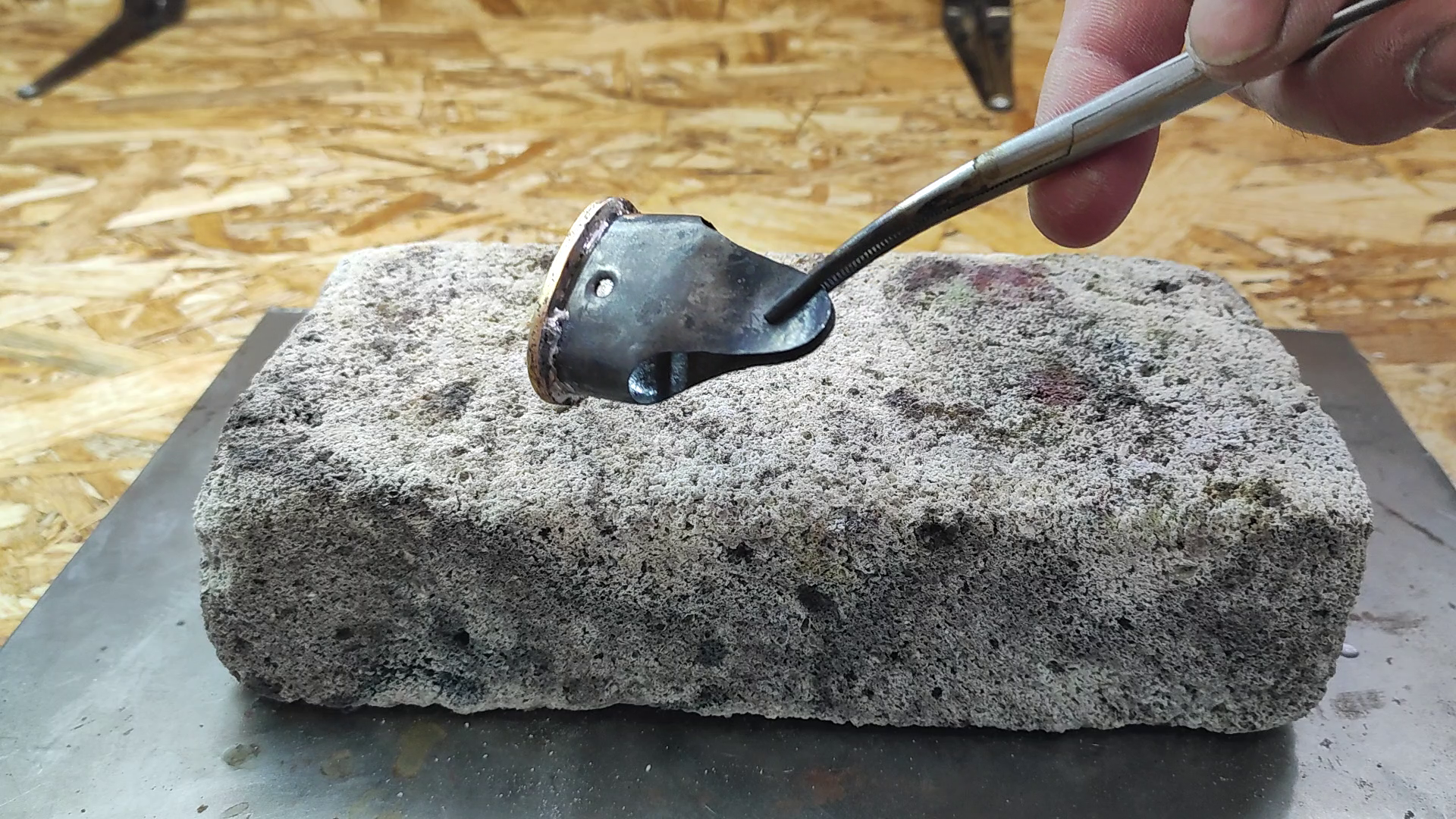

    Родная пружина умерла, поэтому пришлось сделать новую из пружинной стали 65г, выгнуть правильно, нарезать резьбу м4, закалить и припаять.

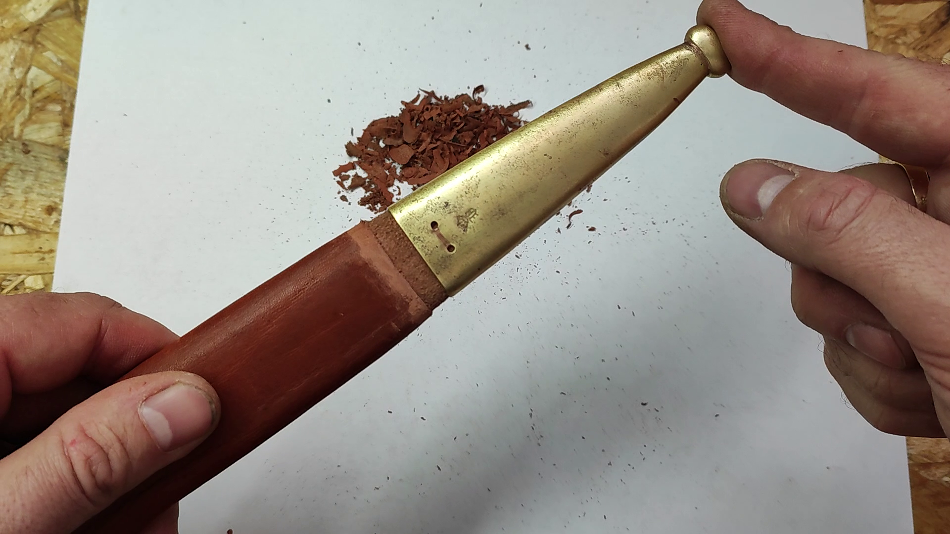

    Затем закрепить латунные элементы на коже с помощью латунных скоб и специально изготовленных приспособ. Ну и финальная сборка.

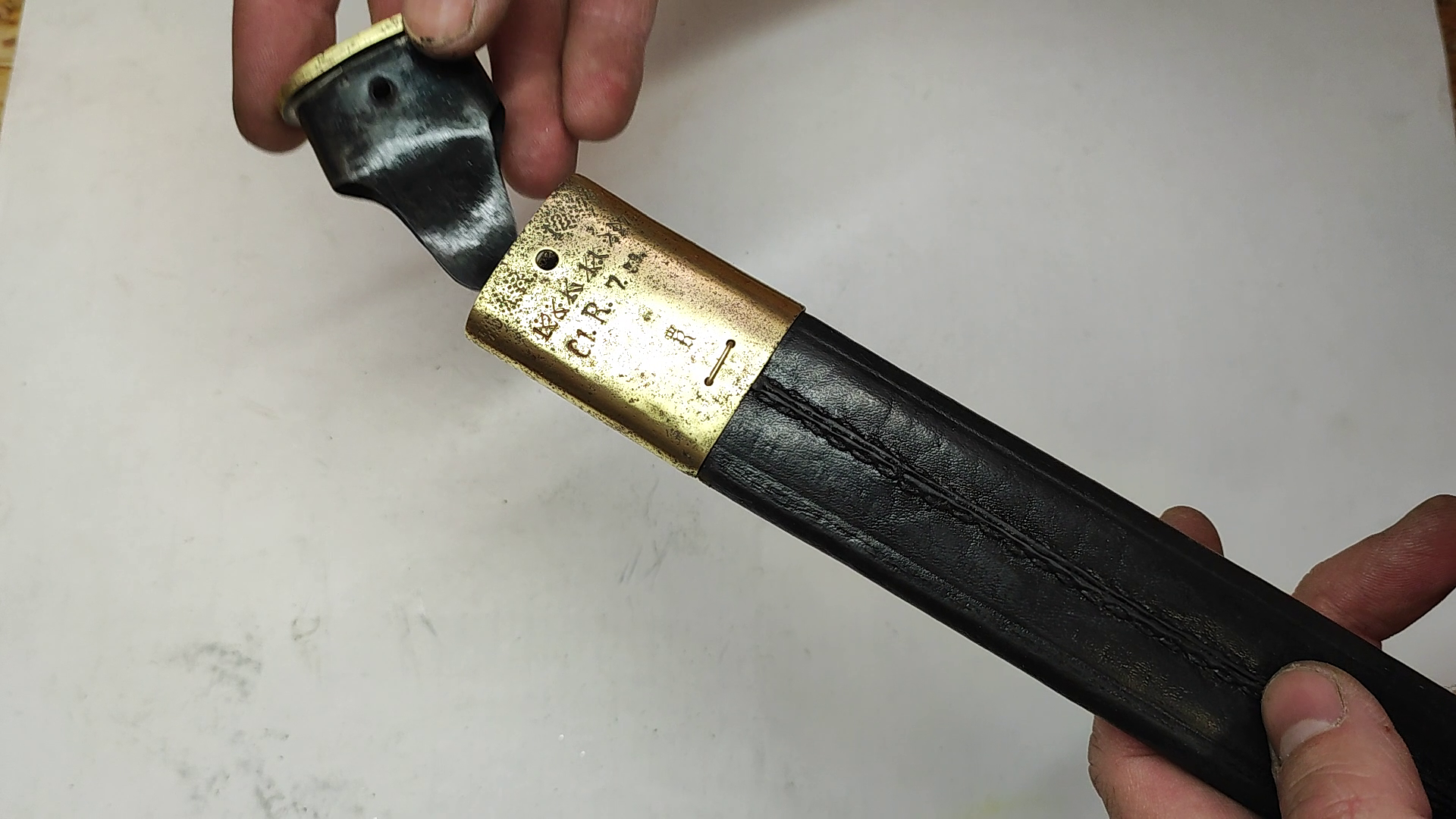

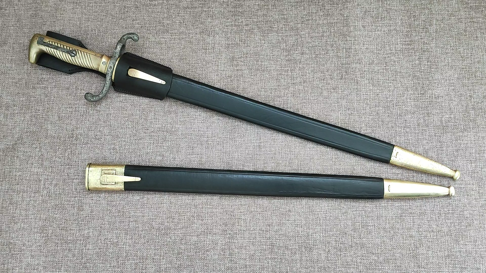

    Вот так получилось. По размерам соответствует (510 мм), по внешнему виду тоже похоже на оригинал. Пружина работает туго, возможно со временем появится желание ее немного сделать тоньше в некоторых местах. Финальное фото. Если кому интересно более подробно изучить процесс, вот запилил ролик. Спасибо за внимание, адекватная критика приветствуется!

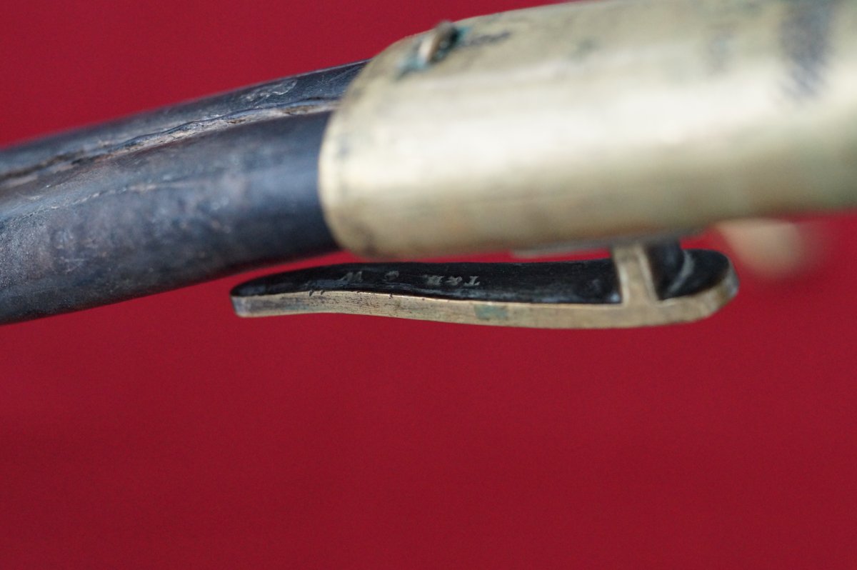

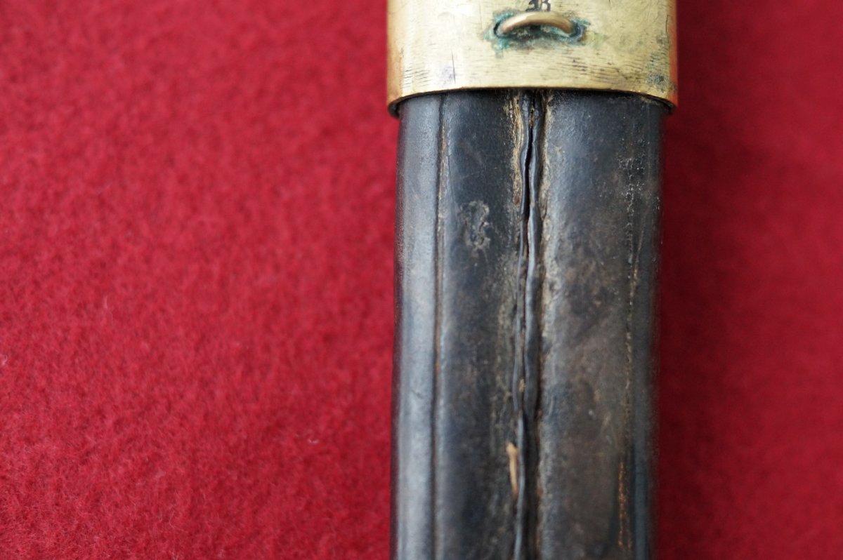

    Отменная работа ! Мне доводилось восстанавливать подобные ножны - знаю сколько труда и смекалки требует эта работа. По поводу критики - совсем маленькое замечание - похоже вы взяли для работы слишком толстые нитки, дело в том что шов должен быть как бы слегка утоплен в вертикальную часть кожаной склпдки, поэтому нить должна быть мало видна на готовом изделии. Вот так этот момент выглядит на оригинале:

    Согласен, может немного нить толстовата, но максимум на 0,05-0,1 мм, при выборе нити ориентировался на оригинальную (вот фото), возможно дополнительно нужно обстукивать шов молотком, тогда кожа немного спрячет нить.
    Олег Грабовский, Oktopus, Моби_002 та ще 1-му подобається це.
  9. Рихард
    Рихард Oberstleutnant
    5.188
    Одесса, Украина
    Да, вероятно вы правы и дело не в толщине нити скорее, а в том что имело смысл обстучать шов или слегка под другим углом шить - но это скорее мелкие нюансы которые на окончательный вид изделия вообще не влияют .....скажу больше - если бы не имел дело с аналогичной реставрацией и не заметил бы этой мелочи.

    Просто треба було під шов вибрати канавку спеціальним різаком, щоб сховати шов.

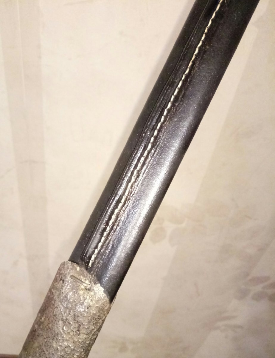

  11. Рихард
    5.188
    Одесса, Украина
    В цьому немає необхідності і на оригіналі не було ніяких канавок - якщо шити суто під вертикаль і туго затягувати нить (товщина ниті теж має значення) то нить буде більш "втоплена" в шкіру.
    Ось приблизно як це виглядало на моїй роботі - модель інша але концепція та ж сама.
