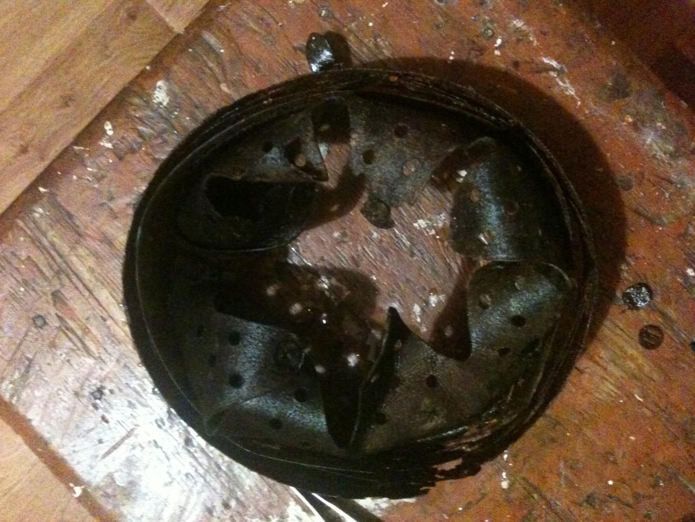

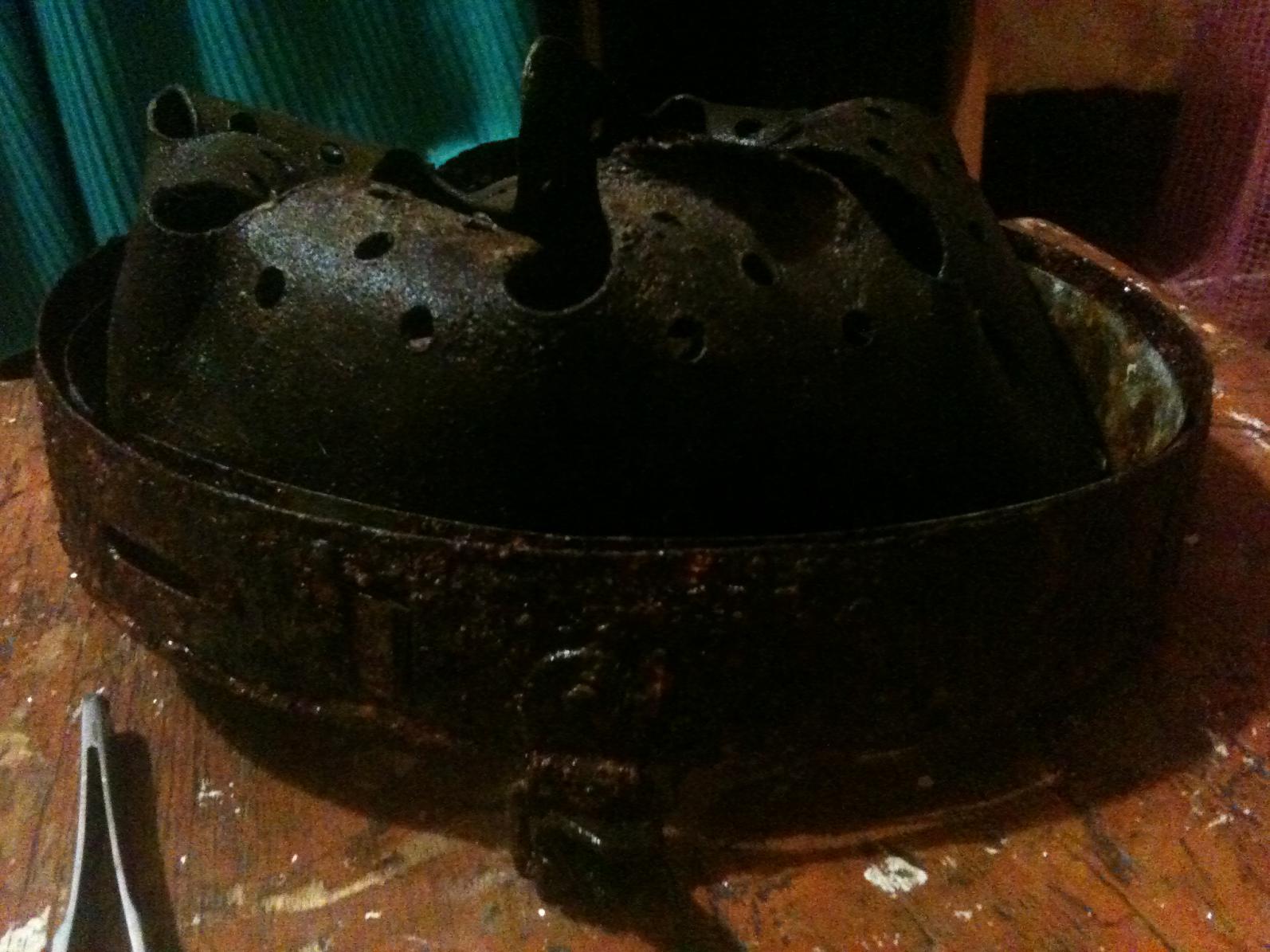

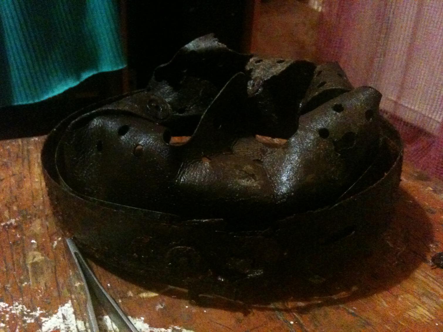

    Доброе утро!
    Подскажите... кожа с подшлема, приклёпана к обручу, который в свою очередь хорошо держится пружинами, которые в самом подшлеме... так вот, не могу изъять кожу, так как приржавели пружины.
    Во что такое можно кинуть весь подшлем с кожей, чтобы и пружины немного отошли, и кожу не испортить?

  3. KrmMissing
    KrmMissing Gefreiter
    158
    Украина, Краматорск
    вот...
  4. ASA
    ASA Gefreiter
    106
    вона не приклепана , вона прикріплена кламерами для шкіри їх просто зняти , а пружини не знімайте, просто почистіть бо без втрат ви їх не знімете
    зрештою замочіть спочатку його у воді

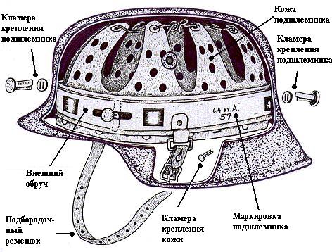

  5. KrmMissing
    158
    Украина, Краматорск
    А может есть у кого фото - схема - конфигурация подшлемника? Как их снимать, и т. д...
  6. ASA
    ASA Gefreiter
    106
    є тільки так , там на вінутрішньому обручі вона причіплена кламерами , просто потрібно відігнути вусики і акуратно їх витягти , але так з ходу цього не можна робити якщо шкіра копана ( бо порвете її) тай кламера могли прикіпіти і ви їх поламаєте...

  8. Рихард
    Рихард Oberstleutnant
    5.268
    Одесса, Украина
    Если внутренний обруч в труху не сгнил - то сначала аккуратно вынимаешь пластинчатые пружины из пазов в наружном обруче (именно в этот момент внутренний обруч обычно и ломается:D), если все же удалось без потерь полность демонтировать внутренний обруч с кожей и пружинами, то аккуратненько отгибаешь усики алюминиевых кламеров которыми кожа крепится к внутреннему обручу и.... вуаля снимаешь кожу.
