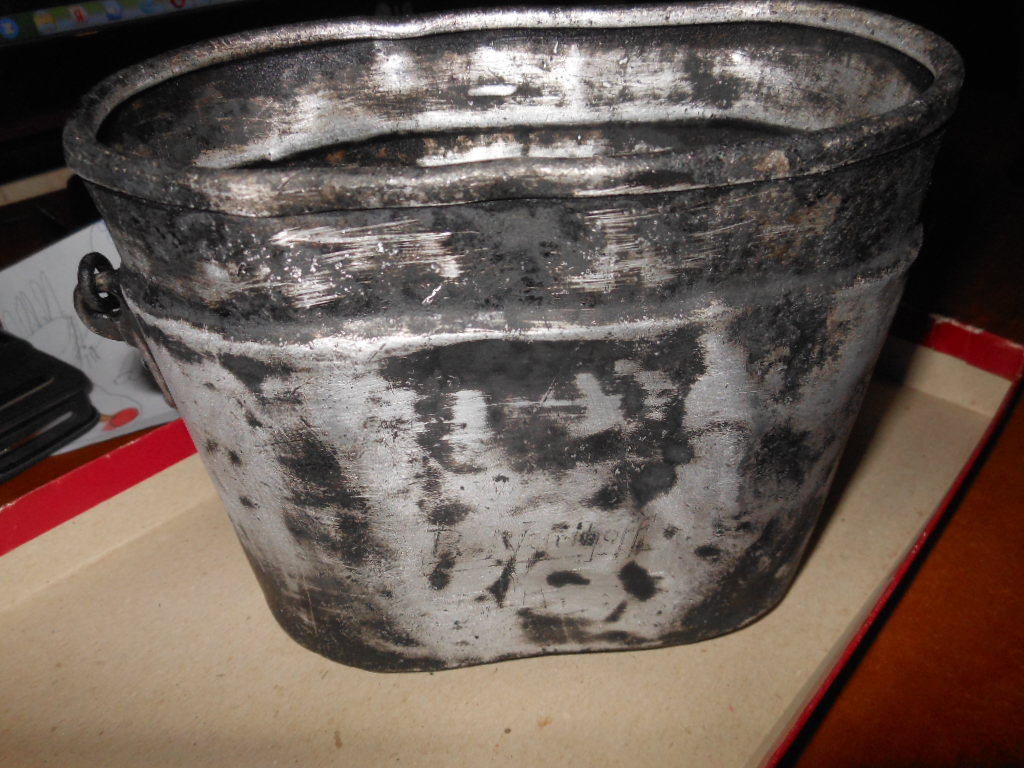

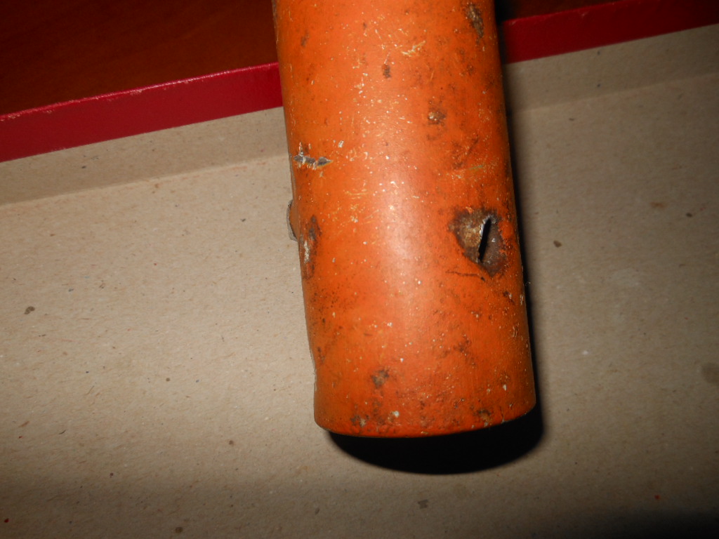

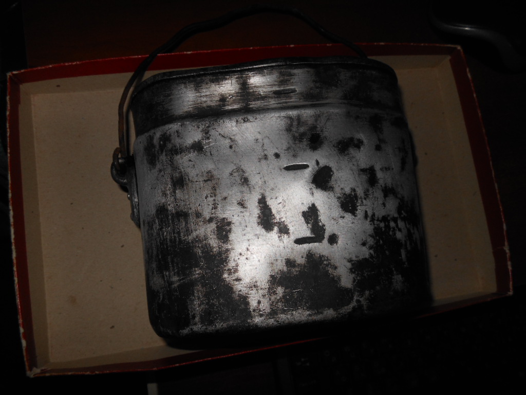

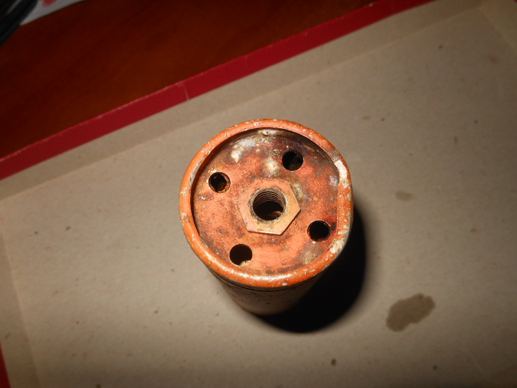

    Приветствую уважаемые форумчане ,забрал в деревне ,такой котелок . Любое мнение будет интиресно . Предпологаю что это советский ,полностью алюминевый . Предположительно дымовуху нашол на позициях . Зарание всем спасибо.

    Rauchsichtzeichen orange 80

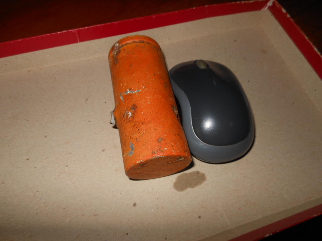

    Спасибо за ответ ,10см длина и 4,5 см ширина.

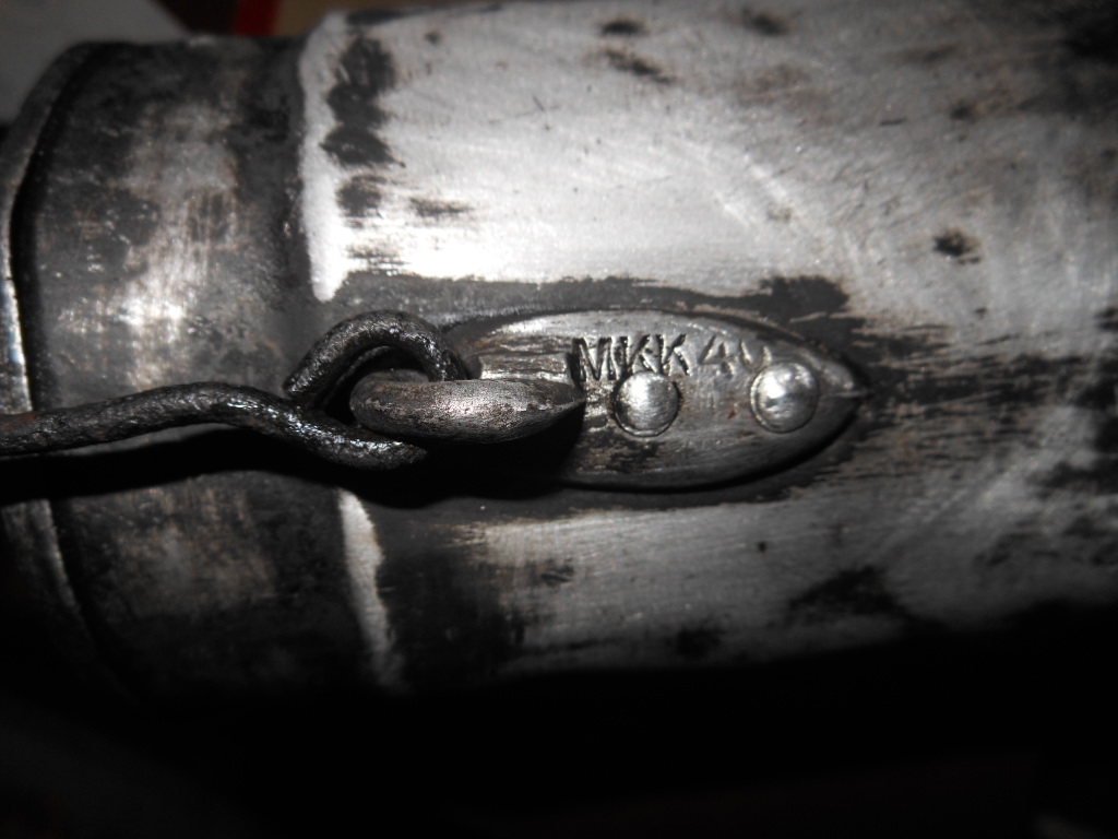

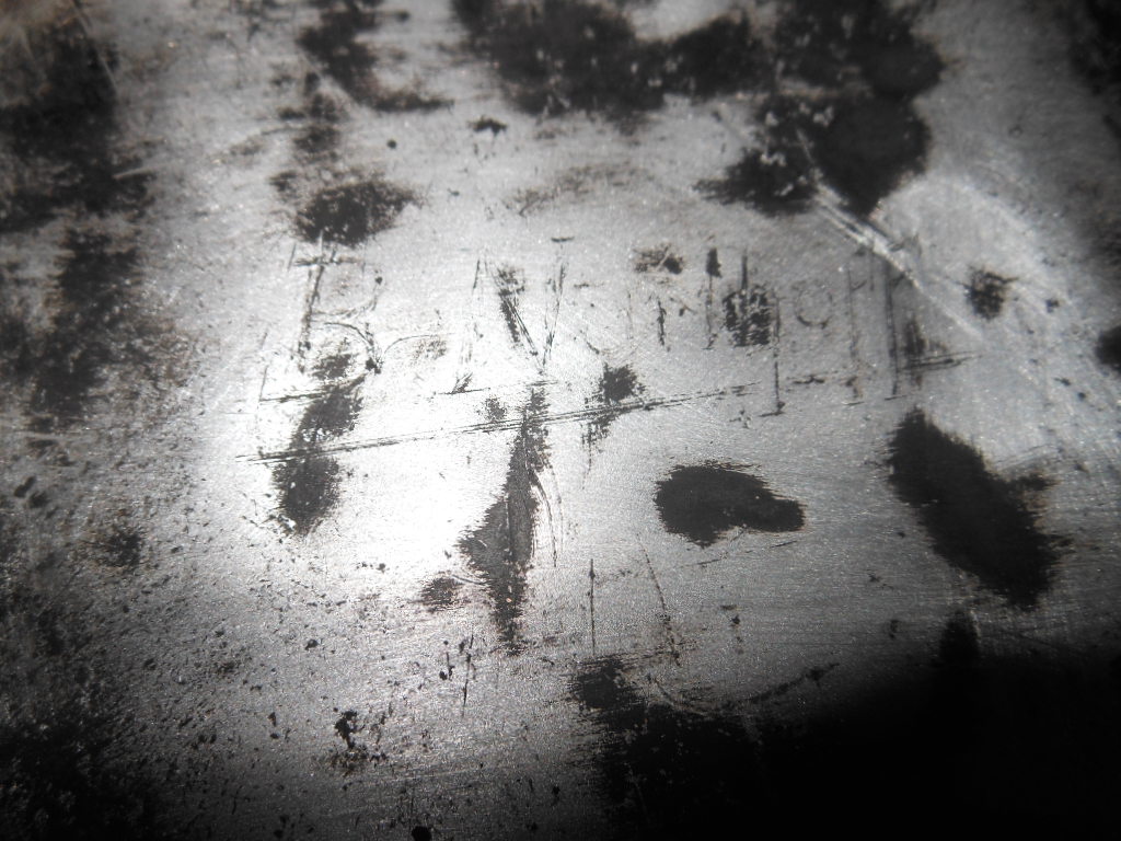

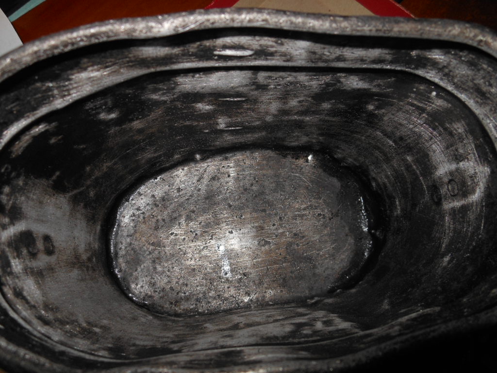

    Приветствую. Котелок немецкий. "МКК 40" - 1940-й год. И даже инициалы и фамилия бывшего немецкого владельца на нем. Крышки не обнаружили? С ув.

    Длинновата..

    крышки к сожелению нет . Находка старого разграбленного сарая. Спасибо всем проявимшим интерес к моей теме . С уважением

    Обычно на Ганс дымовухах как и на осветительных патронах писали инструкцию, срок годности,цвет.
    Такую я выкапывал но без дырок сверху и с инструкцией.срок годности тоже присутствовал.
    Может модель другая?!
    Миша-Клад, Woldemar M. та Украина подобається це.

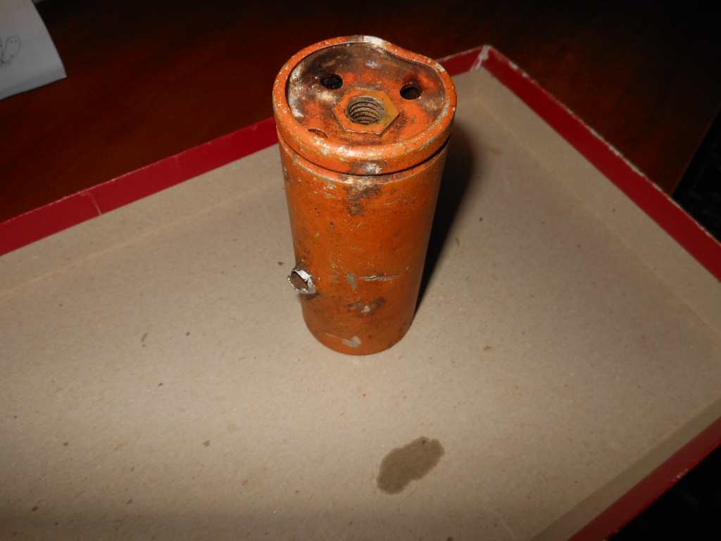

    Оранжевый цилиндрик - это по ходу топливный фильтр.

    RauchSichtzeichen 160

    This german smoke signal produced orange smoke.
    The aluminium body carried the orange smoke compound and a friction-delay fuze.
    Three different types existed, 80 , 160 and 350.
    Fuze delay can be 1.5 to 3seconds, or 4.5seconds (old and new types)
    -"160" types were delivered 10 in a carton.
    "80" , Length : 82mm , diameter : 40mm , weight : 90gram
    "160" , Length : 82mm , diameter : 54mm , weight : 140gram
    "350" , Length : 76mm , diameter : 82mm , weight : 300gram
    Городовой та mushichok подобається це.
  13. mushichok
    mushichok General-major Клуб взаимопомощи
    231
    372
    6.591
    Но у меня вот такое устройство. Так что это точно дымовая. Осталось найти терочный воспламенитель нужной модели...:rolleyes:

    Ну слава богу , разобрались . А то продал человеку ,и чювствую себя не уютно . Спасибо всем проявившим интерес к моей теме . Сойдет снег полажу в тех местах ,если найду терку отправлю бесплатно покупателю . С уважением к форумчаном .
