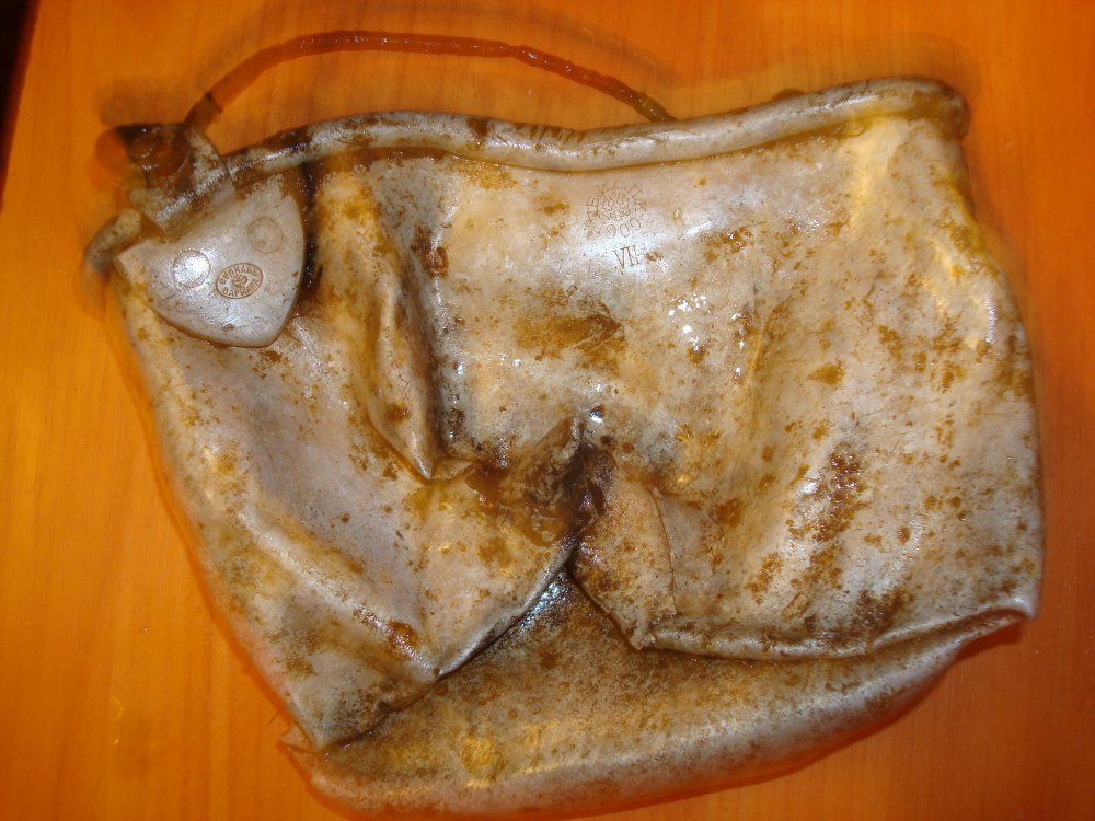

    Камрады,подскажите,есть ли хоть какая вероятность оживить котелок. DSC01684.JPG DSC01685.JPG DSC01686.JPG

    Вода и морозилка если конечно не тичет или на улицу выставить с ув!

    Это же не фляга,врядли так что-то получится.

    Ну хоть что нибудь может и получится с него выжать а дальше оправка деревянная и молоток тоже из дерева и так потихоньку с ув!

    С котелками я дела не имел, а вот флягу раз восстанавливал. Из личного опьіта: я бьі сразу с деревянньіх оправок начинал. Нагревать (не до красна естественно) и по чуть-чуть вьіпрямлять, без резких движений, чтобьі метал "привьікал" к новой форме. В местах, где образовались грани и острьіе угльі метал скорее всего не вьідержит и лопнет при вьіпрямлении. Явно будут свищи. Потом котелок нужно рихтовать до точной первоначальной формьі и задельівать трещиньі и свищи. Чем? Надо подумать. Вероятно заваривать аргоном.

    Конечно аргон и только аргон с ув!

    Всем большое спасибо!Попробую с помощью резинового молотка ну и какой то матери)))С ув

    Применять с отжигом деревянные клинья , для расширения , потом вставить деревянный брусок и опять клин , постепенно , понемногу приближая к цилиндру , потом оправка .

    думаю хоть и отжечь всеравно лопнет снизу
