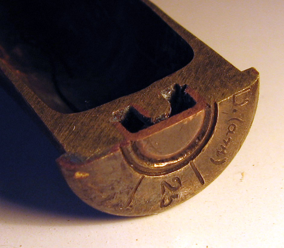

    Вскрытие англо-румына.

    Англичане делали гильзы без колпачка. Но гильзы с капсюльным гнездом АА времен ПМВ были рассчитаны на установку английского капсюля диаметром 6,35 мм, а гильза Кайнок на фото рассчитана на установку капсюля диаметром 6,28 мм как колпачек am. Как-то так...

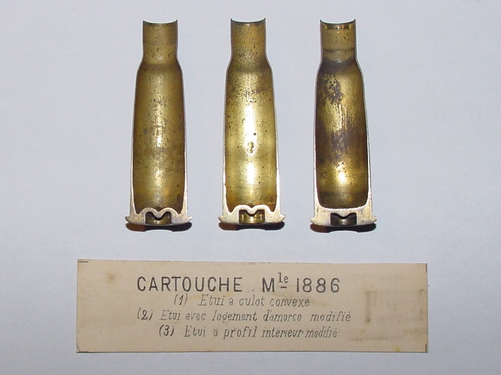

    Я всё про 1888 г. встречал. Есть такое фото. Видимые на фото изменения призваны уменьшить прорыв пороховых газов через капсюльное гнездо. Средняя на фото, слева, так сказать, оригинальная Mle 1886, справа Mle 1886M. Фото ясно бессовестно спёрто.
