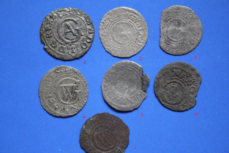

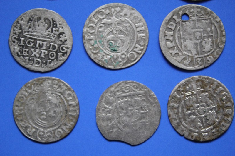

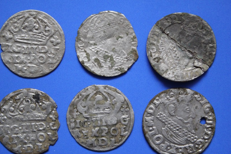

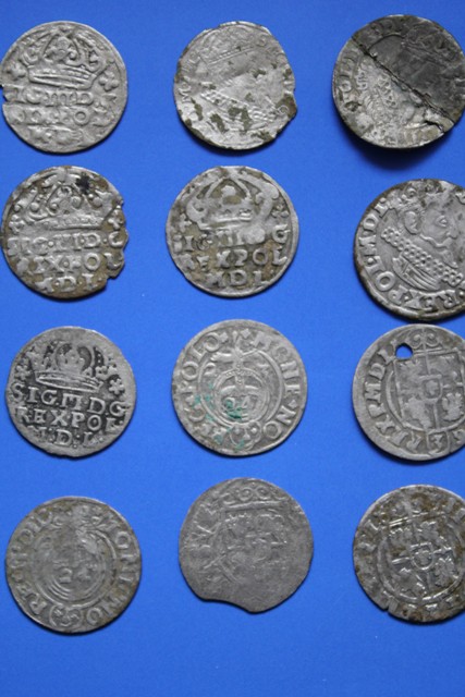

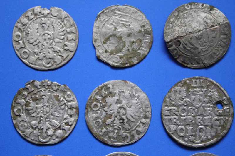

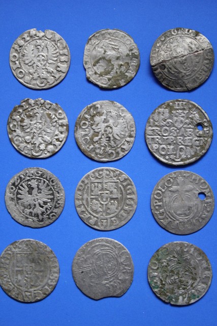

    Доброго времени суток,уважаемые форумчане!Подскажите пожалуйста по монетах,интересует их номинал и оценка,также есть ли среди них что-то ценное по степени редкости.Состояние вот такое как на фото.Если нужно сделаю дополнительное фото по каждой интересующей.Также интересует стоимость их на сегодняшний день.Заранее всем благодарен.С ув.Burik [​IMG] за помощь с меня+[​IMG]

    Редких монет нет.
    Пронумеруйте их. Тогда можно будет рассказать, где и какая. А так, например, "левая верхняя в среднем ряду на таком-то фото" как-то - не то.

  6. Anatol_AA
    Anatol_AA Major
    2.616
    Київ
    Примерно так:
    Тогда:
    1. Коронный (польский) грош 1624 г. Сигизмунда III, мон. двор г. Быдгощ.
    2. Литовский грош 1627 г. Сигизмунда III, мон. двор г. Вильно (сегодня Вильнюс).
    3. Гданьский грош 1626 г. того же Сигизмунда III.
    4. Коронный грош 1624 г. Сигизмунда III, мон. двор г. Быдгощ.
    5. Коронный грош 1624 г. Сигизмунда III, мон. двор г. Быдгощ.
    6. Коронные 3 гроша 1622 г., мон. двор г. Краков.
    7. Коронный грош 1623 г. Сигизмунда III, мон. двор г. Быдгощ.
    8. Коронные 1,5 гроша (полторак) 1623 г. Сигизмунда III, мон. двор г. Быдгощ.
    9. Коронные 1,5 гроша (полторак) 1623 г. Сигизмунда III, мон. двор г. Быдгощ.
    10. Коронные 1,5 гроша (полторак) 1621 г. Сигизмунда III, мон. двор г. Быдгощ.
    11. Шведский драйпелькер 1633 г. Густава Адольфа.
    12. Коронные 1,5 гроша (полторак) 1624 г. Сигизмунда III, мон. двор г. Быдгощ.
    И т.д. и т.п. ...

  10. Anatol_AA
    Anatol_AA Major
    2.616
    Київ
    Вот так:
    1. Шведский шиллинг 1632 г. Густава Адольфа, г. Эльблонг.
    2. Рижский шиллинг 1625 г. Густава Адольфа.
    3. Рижский шиллинг 1626 г. Густава Адольфа.
    4. Пруссия, шиллинг Георга Вильгельма (год не получается разглядеть).
    5. Литовский солид 162х г. Сигизмунда III, мон. двор г. Вильно.
    6. Шведский шиллинг королевы Кристины.
    7. Фальшивый прусский шиллинг Георга Вильгельма.
    Все монеты рядовые и цена, соответственно, копеечная.
