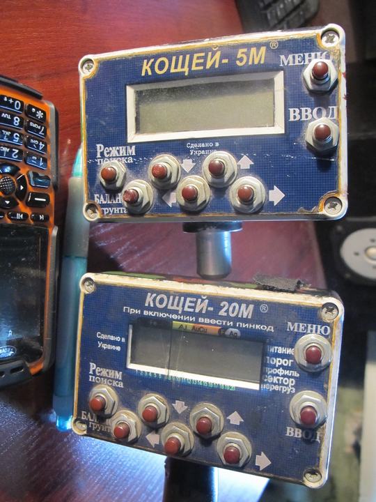

    Собираюсь купить Кощей 25к для копа по войне.Подойдет ли он для этого?Чем он хорош и чем плох?

    По войне в сам раз сам пользуюсь + катуха торнадо
  3. Бурый
    Бурый Obergefreiter
    389
    Харьков
    Хорош тем, что в нём два прибора
    1. глубинник импульсник и не только глубинник катушки можно ставить катушки от 15 см до 2 м.
    2. Хороший IB поисковый прибор как по войне, так и по археологии.
    катушки для IB можно купить здесь у Михаила dj elektrik
    http://reibert.info/threads/prodam-poiskovye-datchiki-katushki-na-koschej-20.362718/
    Лично у меня два его ОРИГИНАЛЬНЫХ (не мастер кит (говно) ) прибора
    1. КОЩЕЙ-5ИМ (оригинал куплен у Колоколова) глубинник. Работал с ним лет 5 как обычным прибором по войне с катушкой 18 см и 30 см. Сейчас только как глубинник с рамкой 2м.
    2. КОЩЕЙ-20М (оригинал, куплен у Колоколова) пользую его года три. Катушка DD ТАЙГЕР. Есть печатный датчик для пляжа. Планирую приобрести для полного комфорта души у dj elektrik кольцо в кольце 24 см.
    Приборами доволен, менять не намерен.
    Единственное что изготовил новый корпус и штангу под себя с учётом эргономики.
