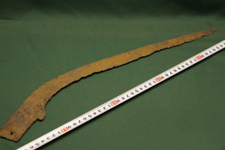

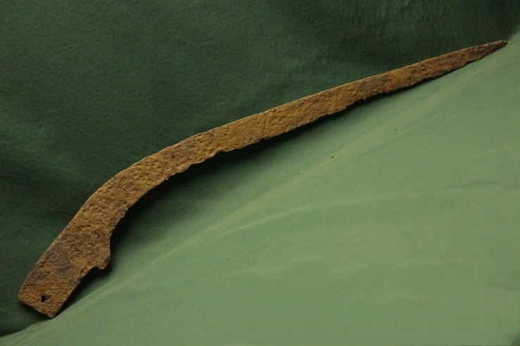

    Здравствуйте уважаемые форумчане,помогите определить что за предмет,куплен на соседнем форуме,заранее спасибо

    Простите за любопытство - Вы купили вещь не зная что это?
    Серый1978, Tartar, unkers87 та ще 1-му подобається це.
  4. Серый1978
    Серый1978 Stabsgefreiter
    670
    Kirovograd Украина
    Продавец тоже не знал что продавал,по цене не очень дорого

    Похоже что была гарда

    А какая толщина этого изделия? Да и вообще размеры неплохо бы указать.
    Серый1978 подобається це.
  7. Серый1978
    670
    Kirovograd Украина

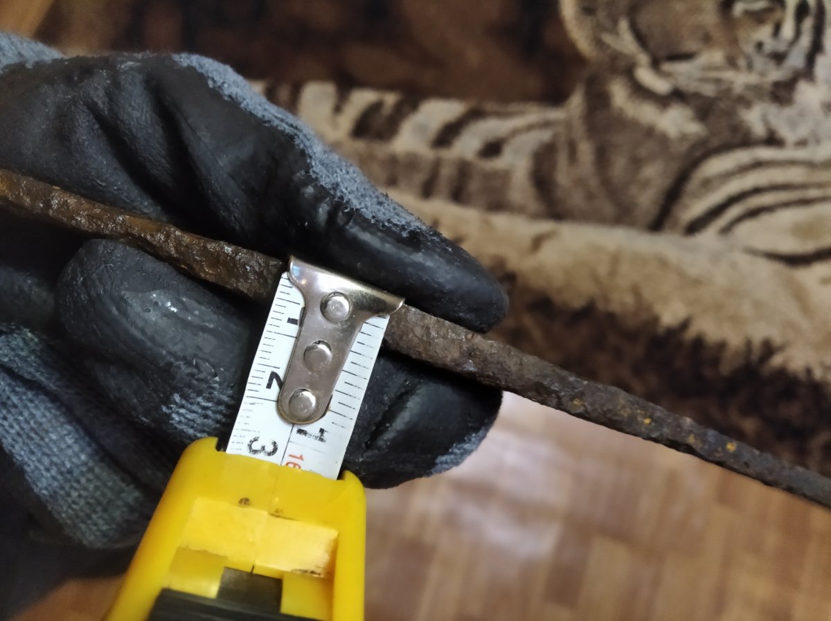

    Толщина клинка 3-4мм будет,вес и другие замеры напишу завтра

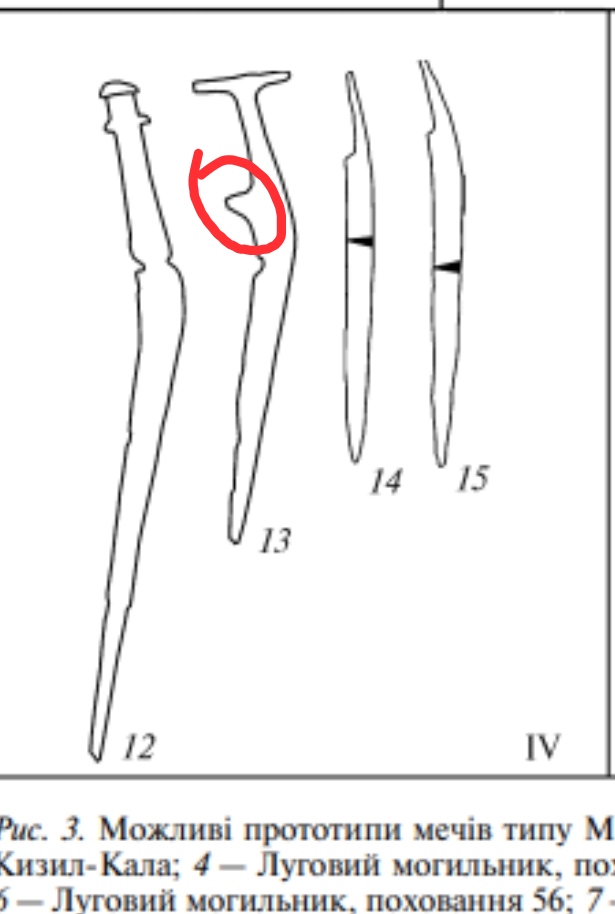

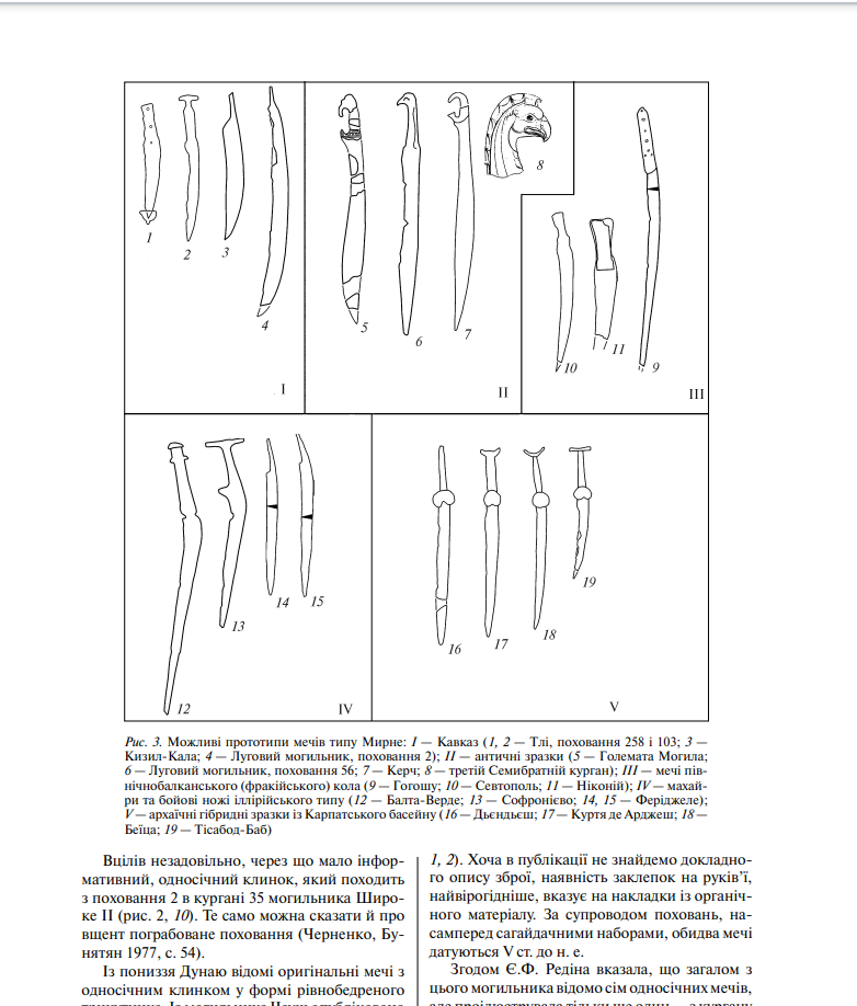

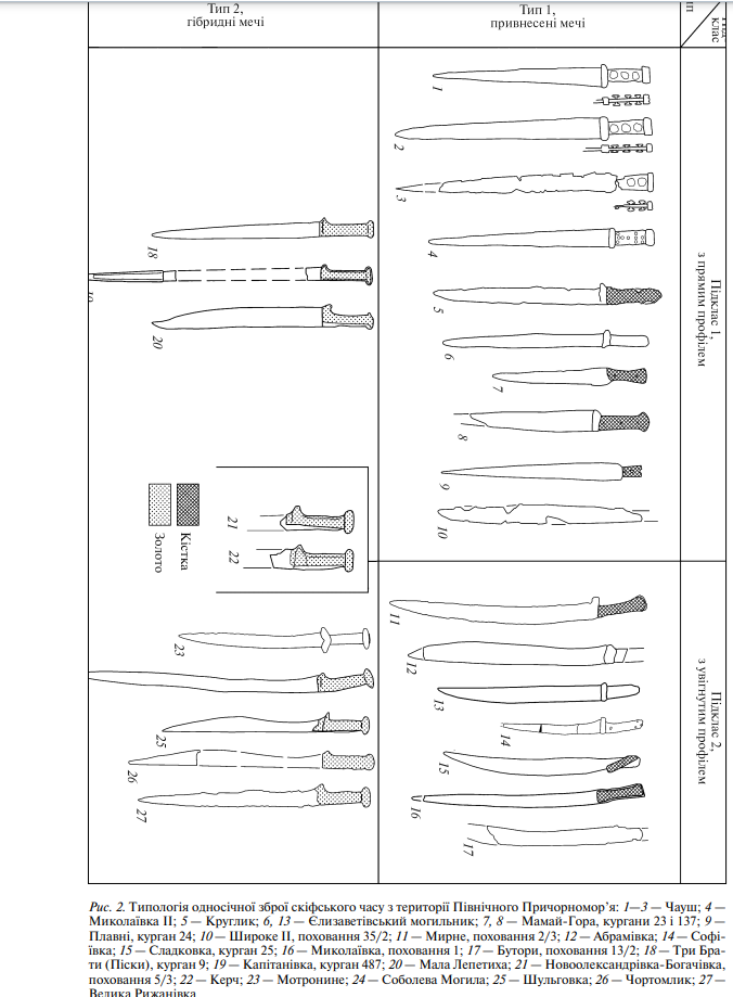

    Здравия! Возможно скифы.ИМХО. У них однолезвийных "режиков" было в ассортименте.
    http://ekmair.ukma.edu.ua/bitstream...n_Odnosichnyi_mech.pdf?sequence=1&isAllowed=y
    Freeman 2, Серый1978, Wiking730 та 2 іншим подобається це.

    Однолезвийники похожи по выступу у рукояти

    Здравия! Очень похожи, особенно №13, вероятно утрачена часть рукояти.

    Не очень-то согласуется с однолезвийниками, приведенными в ссылке.
    В статье, цитирую:"... розміри клинка 64,0 × 5,5 за товщини1,0 см; перехрестя — 4,9 × 2,0, товщина 2,5 см; руків’я — 15,5 × 3,0 завтовшки 1,5 см,ширина його на кінці 6,4 см, товщина 2,5 см."
    Т.о в статье описан клинок с размерами рукояти 15 см длины, ширина 3 см. толщина 1,5 см. Т.к. гарды, как отдельной части нет, то сделано утолщение с выступом в сторону изгиба клинка с толщиной уже 2,5 см. При этом клинок вообще дифференцирован по ширине и толщинам в обухе- читаем: после рукояти ширина 5,5 см., толщина 1см, а к острию имеем совершенно иную конструкцию - 6,4 см. ширина при толщине вообще 2,5 см!!!.
    Т.е. описываемые в статье однолезвийные мечи имеют очень интересную конструкцию, когда для усиления удара в последней трети клин делался не только шире, но и толще. В представленном ТС предмете ничего подобного не наблюдается.
    Кроме того, не совсем понимаю принцип крепления рукояти. Судя по прямым углам она изначально такая. Надежно закрепить этот огрызок в деревянной или костяной рукояти с учетом всего одной заклепки? Сомневаюсь. Или рукоять сломана? ТС - виднее...
    Вообщем не будем спешить. И ждем от ТС четкие замеры.
    И еще: если толщина на обухе все же на уровне 3,5-4 мм - я бы версию боевого ножа, а тем более меча отбросил.
    Что-то хозяйственное - режик баранов с лошадьми резать может быть?

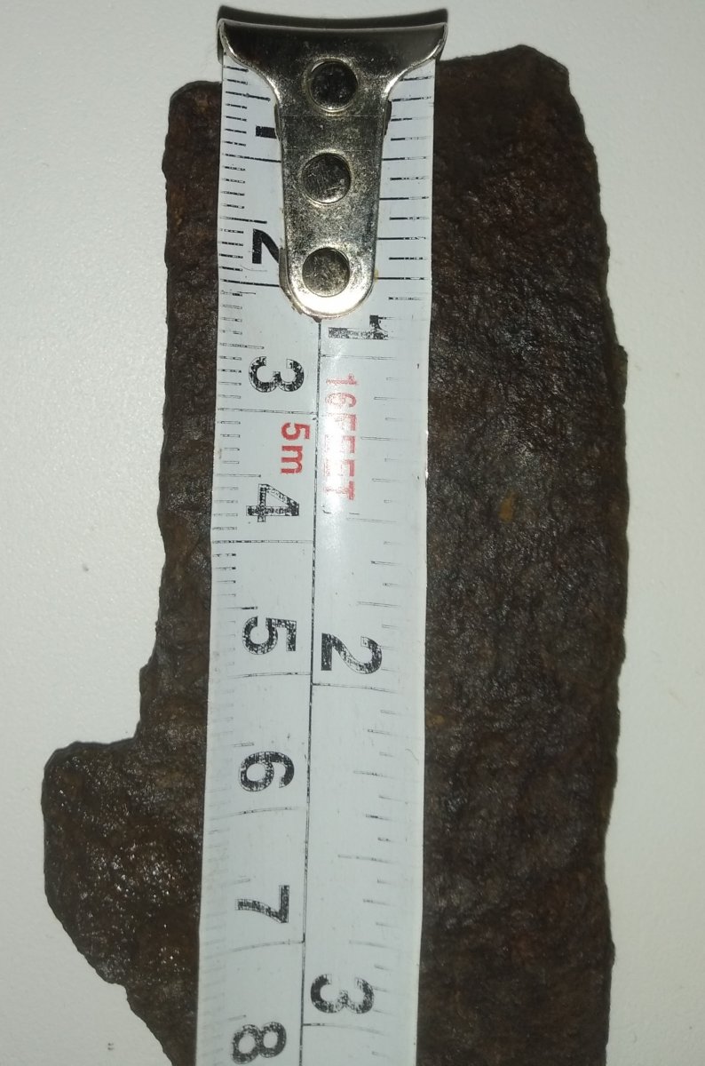

  14. Серый1978

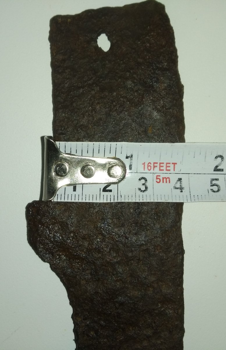

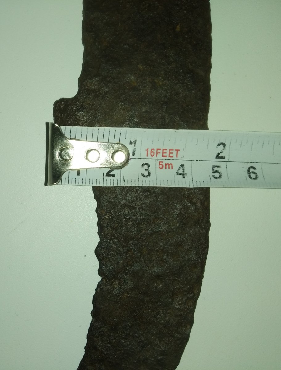

    IMG_20201212_152649.jpg 8 мм біля руків'я

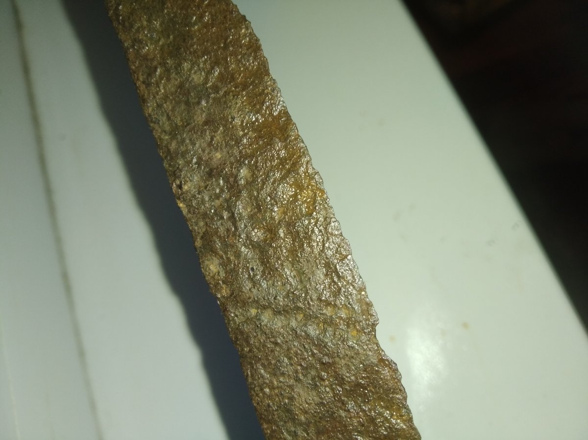

    На лезові був якийсь напис

    Заточка с двух сторон

    Здравия! Похож на нож иллирийского типа с утраченной частью рукояти. Толщина обуха у рукояти 8 мм, вполне достаточна для боевого ножа.
    Процитирую:IV — махайри та бойові ножі іллірійського типу (12 — Балта-Верде; 13 — Софронієво; 14, 15 — Феріджеле)

    Якщо навіть і коса предмет однозначно древній,а то ще напишуть 80-их років у кузні колгоспній склепали)))

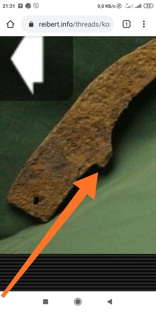

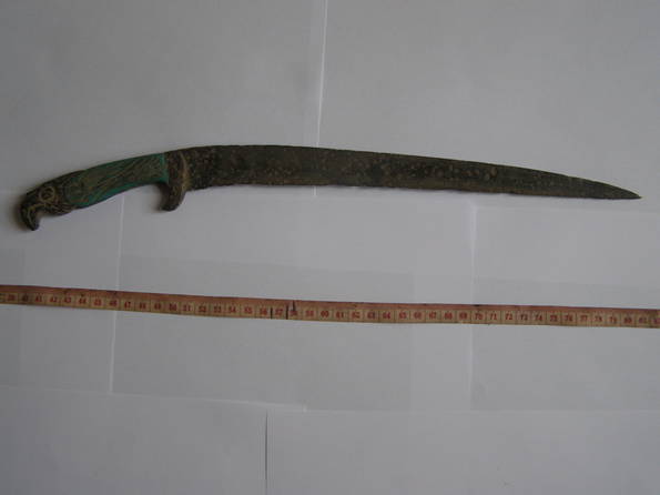

    Да вот тоже нашел вариацию с подобным огрызком рукояти.
    В том варианте, что читаю -рукоять была биметаллической и на выступ тоже заходила бронза. 5-6 вв. до н.э.
    Толщина напрягает... Заточка двухсторонняя вообще нонсенс.

    Так. ТС - где двухсторонняя заточка.
    Тут вижу прямой обух :

  25. Серый1978

  26. Дід Свирид
    Дід Свирид Oberleutnant
    1.831
    Не могу привести картинку...
    Но вообщем у скифских ножей с биметаллической рукоятью действительно частенько встречаются подобные огрызки хвостовика. Датируют 4-2 вв. до н.э.
    С учетом оглашенной ТС толщины в обухе 8 мм. думаю было изначально что-то вот подобное:
