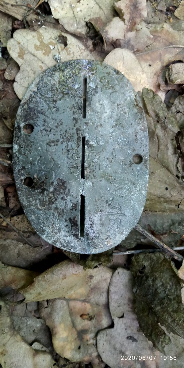

    Здравствуйте. Прошу помощи в определении по оригинальности предмета. Найден в Харьковской области. Спасибо. IMG_20200607_105633.jpg IMG_20200607_105624.jpg IMG_20200607_105544.jpg

    Тему в цьому розділі прийнято називати по буквах абревіатурах жетона.По жетону чисто зорово подобається,думаю що оригінал,але порівняти нізчим,чекайте ще думок може хтось щось подібне вже бачив. А це сусідня тема з розділу Находки,там розшифровка його. https://reibert.info/threads/nemeckij-zheton-kos.1204658/#post-13351377

    Это не удивительно что не встречали , такие годы были что полки с землёй мешали.
    Если не затруднит сделайте фото жетона в домашних условиях . И обратную сторону тоже.
    А так по первым Вашим фото жетон отторжения не вызывает.

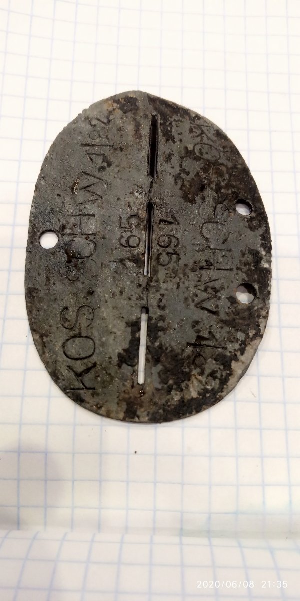

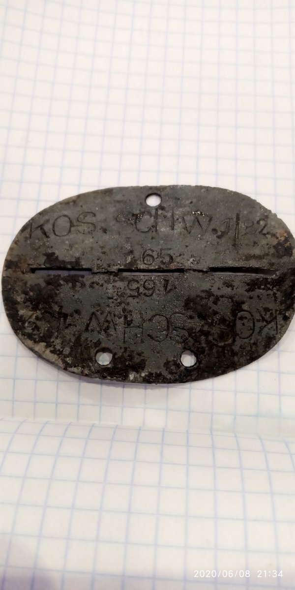

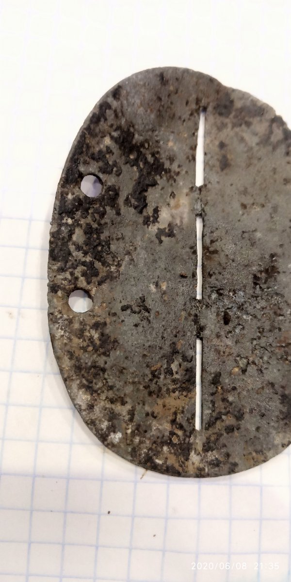

    Вот такой, мыть больше я его не буду. IMG_20200608_130954.jpg IMG_20200608_213449.jpg IMG_20200608_213440.jpg IMG_20200608_213515.jpg IMG_20200608_130945.jpg IMG_20200608_213502.jpg IMG_20200608_131021.jpg IMG_20200608_130954.jpg

    Чем же вы так чистили? Нужно было в растворе с хозмылом «замочить».

    Да просто водой и щеткой зубной.

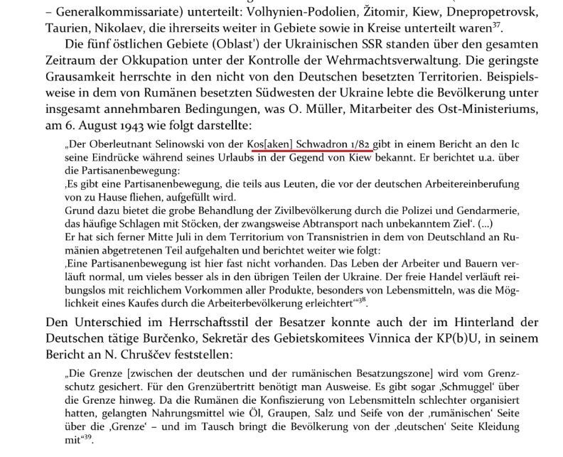

    Все что надо оригинальная болванка, подобрать шифр, набить любой номер жетона, подстарить надпись, придумать басню или легенду о р-н находки и все...кто-то купит....
    Подразделение упомянуто тут
    https://books.google.lv/books?id=q3...MQBHRN_BtAQ6AEwAHoECAcQAQ#v=onepage&q&f=false
    тут на польском
    https://pl.wikipedia.org/wiki/1/82_Szwadron_Kozacki
    1/82-й казачий эскадрон
    Сформирован в июне 1942 г. штабом 40-го танкового корпуса 1-й танковой армии для конвоирования военнопленных. В июле того же года в Миллерово переформирован в боевое подразделение. В августе – декабре 1942 г. действовал в районе Моздока как 1 и 2/82 эскадроны; в январе – феврале 1943 г. с боями отходил к Дону, вел оборонительные бои на Северском Донце; в ноябре 1943 г. оборонял Никопольский плацдарм; весной 1944 г. действовал против партизан в Молдавии. В мае 1944 г. переброшен во Францию и включен в состав 5-го (казачьего) полка Кадровой добровольческой дивизии. В июле того же года уничтожен американскими войсками в районе Сен-Ло.

    простите за моё скромное мнение:но редким он станет только тогда когда будут примеры.и проходы таких жетонов.Жетоны козаков действительно дорогие НО!!! 300;400 и до желания купить У.Е. коллекционер заплатит только тогда когда будут подтверждения подлинности,этот жетон не может быть один единственный во всём мире где то должны попасться его однополчане,чтобы сравнить набивки.А пока это фото предмета похожего на жетон козаков на фоне листьев,И ДА, ЛОПНУТЫЕ ДВЕ ВНУТРЕННИЕ ПЕРЕГОРОДКИ ЭТО НЕ ОЧЕНЬ ХОРОШИЙ ЗНАК:D

    Понятно это все. Но как показывает практика, то все те кто хочет купить предмет, если где-то что-то видели такое то будут сидеть и ждать, когда этот предмет будет в продаже. Кто будет набивать себе же цену!. Это я говорю не о жетоне а о многих предметах виставляющих здесь и на других форумах. А почему пишите о лопнутых перегородках? Что с ними не так?

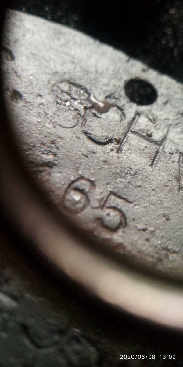

    Чем вам не нравятся лопнутые перегородки? А жетон 6украинского батальона поврежден плугом. А по поводу штампуют, так это мне написали выше.
  25. Anders181
    Anders181 Stabsgefreiter
    202
    и да.фото под увеличительным стеклом не помогает в опредилении подлинности:D
