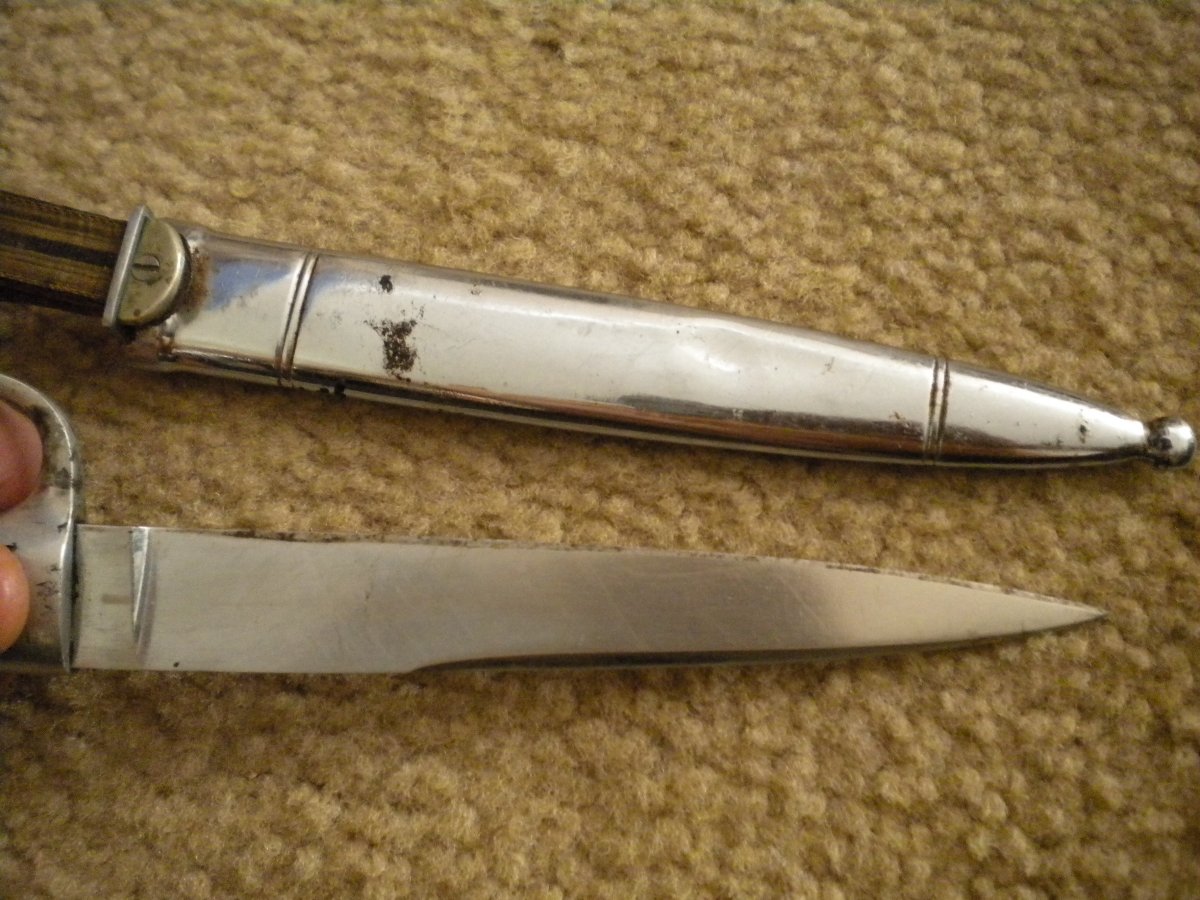

  3. Kollekzioner
    Kollekzioner Major
    4.611
    где-то в центре Европы
    Кортик для младшего офицерского и сержантского состава.
    Ножны опять такие же как у номеров "3" и "4", эмблема - неправильная... что-то сдаётся мне, что это копия(((

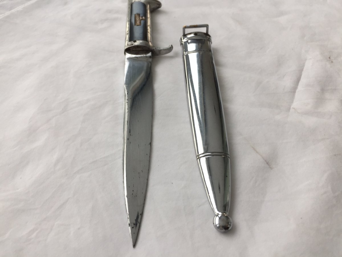

  4. zorik.antikvar
    zorik.antikvar Oberfeldwebel
    1.472
    Беларусь, Минск.
    Андрей ещё раз привет. Я не знаю как это объяснить, но все ножны разные. Они отличаются нижними частями, сужениями и креплениями. Пробовал один предмет засунуть в ножны другого предмета, увы не идёт, так-же и наоборот.......... Вот поэтому и хочу на форуме разобрать эту тему. Предметы дорогие и даже очень, и просто тупо верить что это подленники ни хочется. К предметам отношусь очень бережно, если руками не разбираются, подручными средствами не пробую!!!!!! Из всех предметов разобрался только один, с навершием в виде льва; Там и на рукояти и на дереве клеймение сборки я так понимаю..... Остальные к сожалению нет.....
    Вот фото из книги выпущенной в 1972 году в Англии.

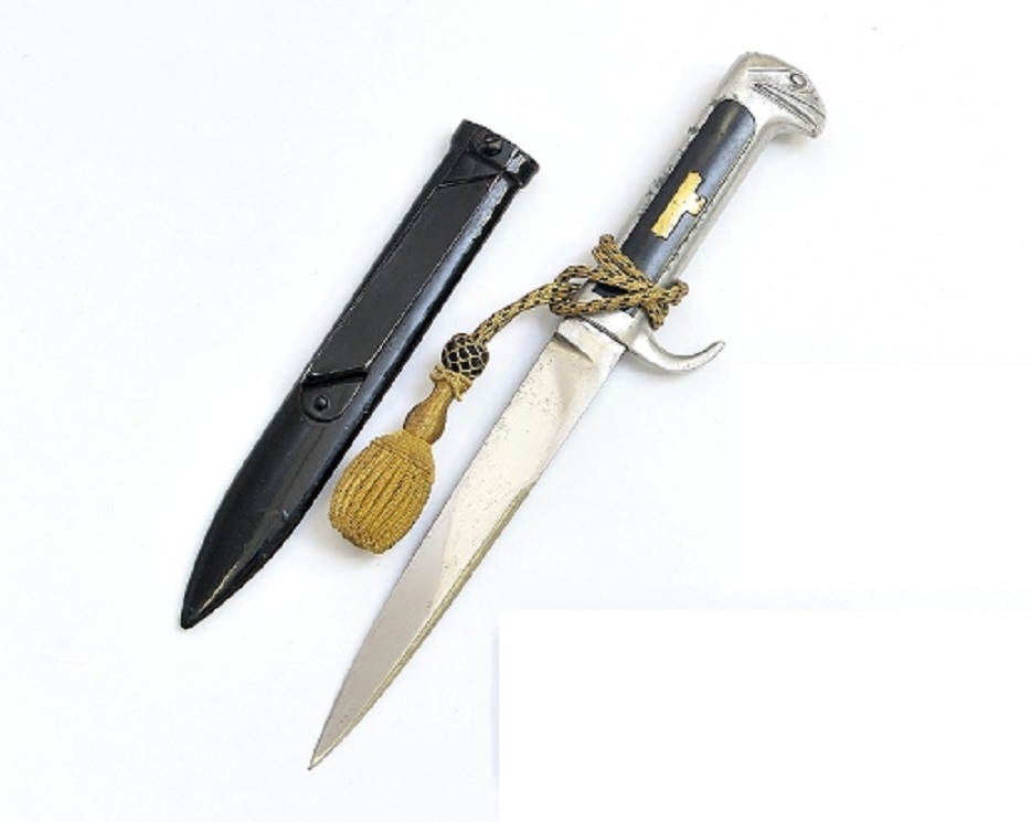

  5. Kollekzioner
    Kollekzioner Major
    4.611
    Вот правильный кортик с ориг. ножнами
    Кортик для младшего офицерского и сержантского состава. Д
    Отличие от "офицера" (у тебя, Игорь - № 1) другие ножны и гладкая эмблема.
    Выпущен в некотором количестве, но на вооружение не принят.
    Так что - ОЧЕНЬ РЕДОК!!!

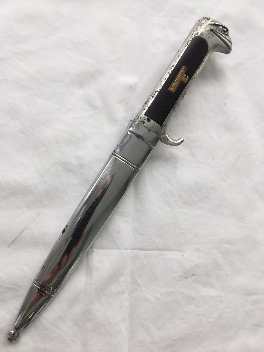

  18. Ievgen721
    Ievgen721 Stabsfeldwebel
    1.632
    Charlotte NC USA
    Не для какого сержантского состава!!!! Это офицерский MVSN -хороший редкий, ранний кортик мод.1932, по тому и кажется что, что то не то,в сравнеии с поздним 1935-37...У меня такой же,только еще с подвесом родным.Эта Мод.1932 была также с белыми(кость?) накладками на рукояти.
    Останнє редагування: 31 жов 2019
    zorik.antikvar подобається це.

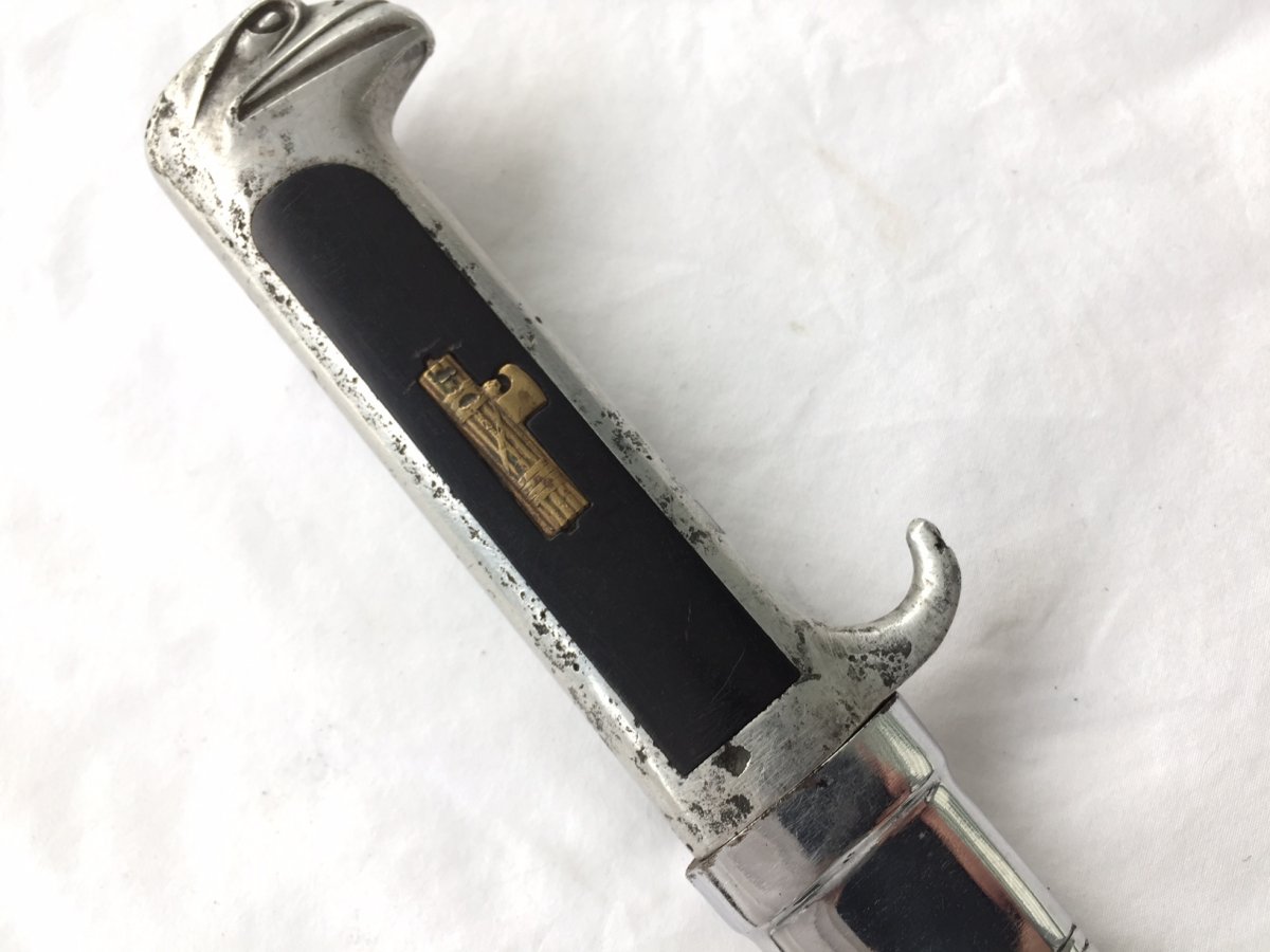

  19. Ievgen721
    1.632
    Charlotte NC USA
    Фуфловых их ни когда не видел,впрочем как и настоящих,только свой и совсем чуток в сети,так что фуфлогонам исходник получить не очень реально,в отличии от более поздних кортиков,которых фуфловых в изобилии...Вот фотки моего м32,некоторые моменты не фоткал намеренно.

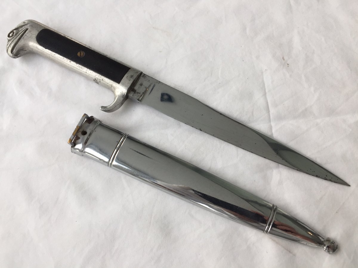

  20. icelator
    icelator Stabsgefreiter
    240
    Zorik
    Приветствую
    Ваш кортик 100% подлинный и без вопросов я Италию 15 лет собираю
    Все норм в нем М32 с хромированными ножнами ножны у офицера были в наборе
    В хроме и чёрные > до вас дошли только в хроме < сам кортик все норм все правильно единственно подвес на ножнах утерян.
    эмблема на рукояти нормальная натура
    Вы вскройте болтик и увидите в Нутри
    На внутренней стороне ручек > номера
    Состояние кортика правда хромает но 100% натура
    Ievgen721 подобається це.
  21. icelator
    240
    Приветствую > да корт NCO
    Был такой вариант > ножны эти как у сан марко > один в один
    Да и эмблема на нем другая немного

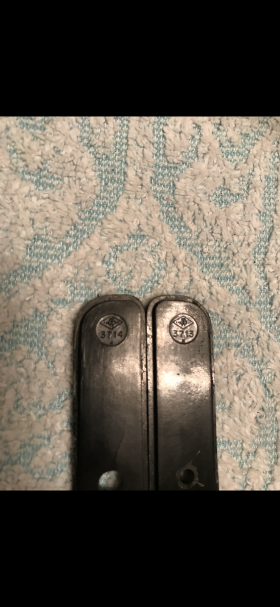

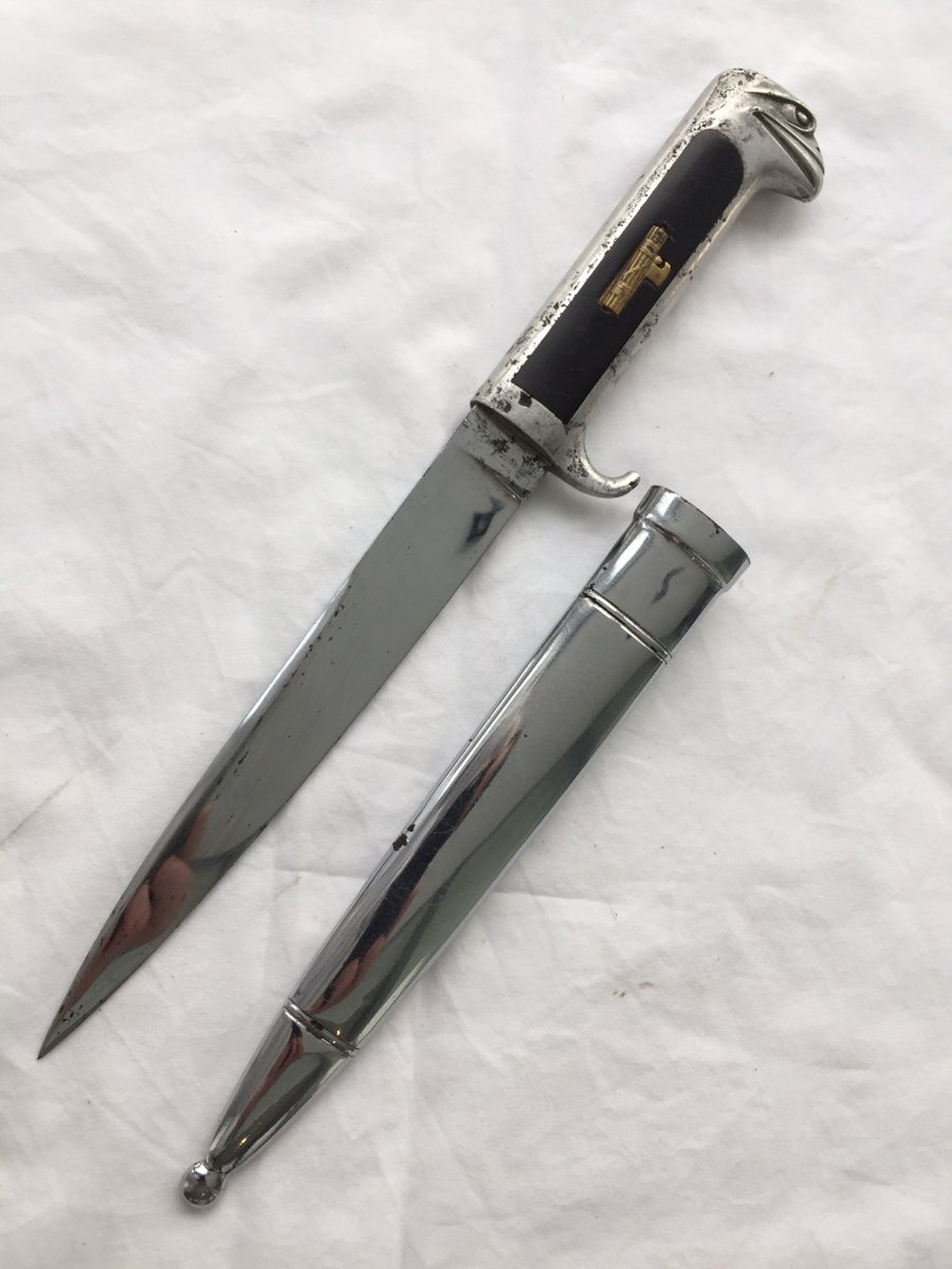

  22. Ievgen721
    1.632
    Charlotte NC USA
    На внутренней стороне накладок не номера,а логотип электрической компании которая их выпускала...Да ножен в комплекте бывает пара,черные и хром,но это ну очень редко.А бывают перевертыши-клин на оборот,для НСО спецподразделений,чаще с гладким эфесом,а не с головой орла и накладками как на немецком параднике ,без бейджа, хоть раз за 15 лет такие встречали?

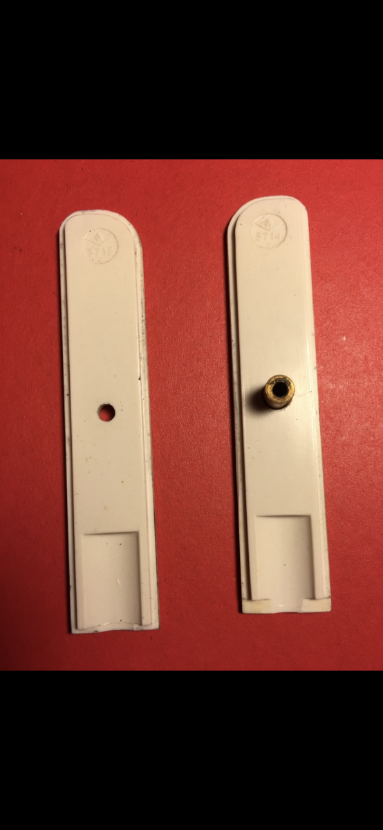

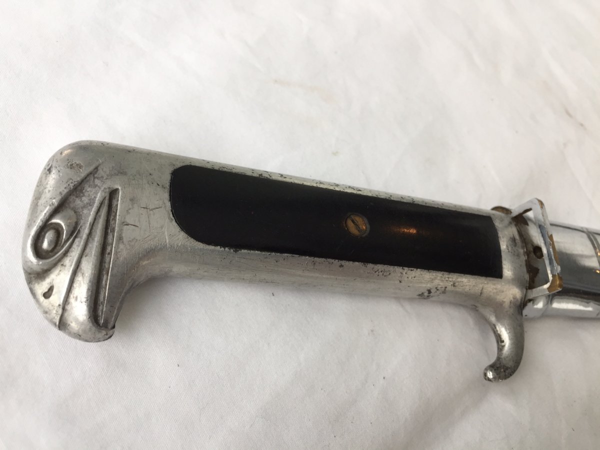

  24. icelator
    240
    Логотип или нет
    Я имел введу > что там номера
  25. icelator
    240
    вот фото > на обычных
    И на > белых генеральских
    D9D6E606-959F-4E4E-BEEE-C0FE343BF6E6.png 9C89CC89-A9A1-4958-A7C1-194CD60DB418.png 9BF58327-CD57-4963-BA01-177D53DE9E54.png A100FFD6-DE57-4D05-9D27-F69087E18DBA.png
    bomber 45, Kollekzioner та Ievgen721 подобається це.
  26. Ievgen721
    1.632
    Charlotte NC USA
    Да это и есть логотип производителя накладок Итальянской электрической компании,о котором я говорил,забыл про номерочки пардон,на моем М32 накладки кость,т.е.без номеров и лого.В полном комплекте с двумя ножнами без ремня М32 встречал только раз в жизни,очень сожалею что не купил.Ну да ладно не моя тема.
