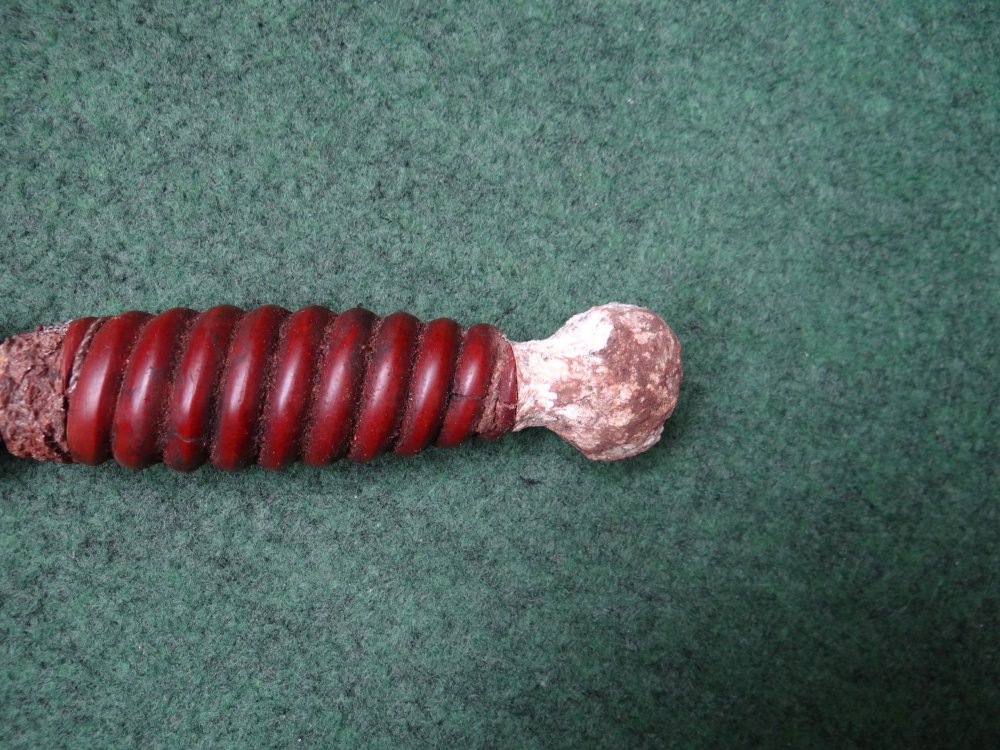

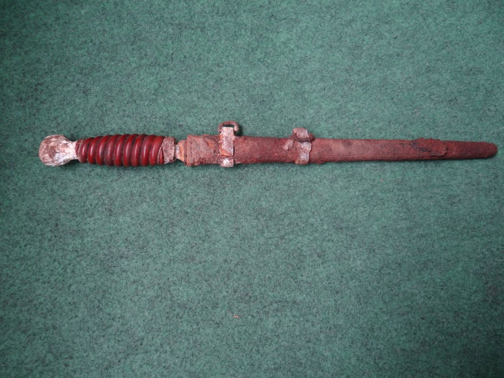

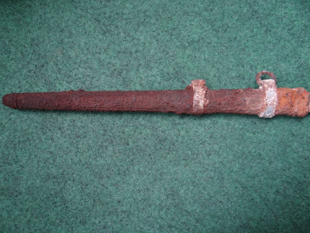

    как его вытянуть?

    Начать нужно со снятия навершия. Прогреть его феном или в кипящей воде,зажать в тиски и открутить.Я бы просто распилил его на две части до хвостовика и разломал,все равно навершие на выброс,но это в том случае если резьба намертво закисла и есть опасность отломить хвостовик.Убрав навершие заливаем масло в щели между рукояткой и хвостовиком .Фиксируем ножны в тисках и уперев в передний торец рукоятки брусок с кожаной или резиновой прокладкой начинаем легонько простукивать.После снятия рукоятки остатки кортика чистим в лимонной или уксусной кислоте.После чистки заливаем все щели WD-40 и обстукиваем ножны .Зажав хвостовик в тисках, упираем брусок в ножны и выбиваем.Особая осторожность при снятии рукоятки. https://forum-antikvariat.ru/index.php/topic/203547-razborka-silno-morskogo-kortika-rejh/
