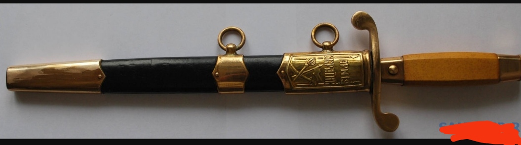

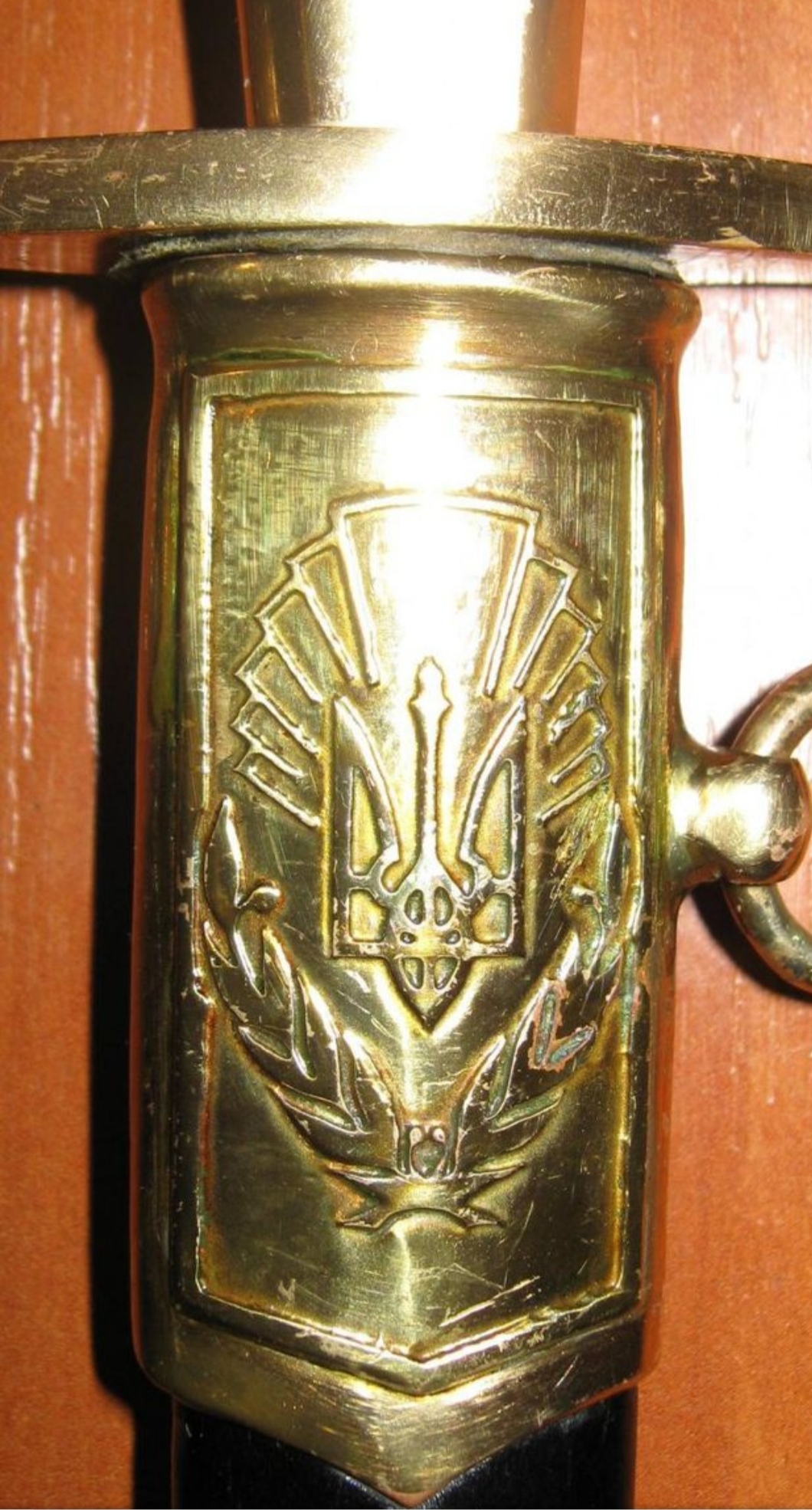

    Приветствую. Камрады прошу подсказать по кортику. На лицо советский, с переделкой под Украину. Я понимаю что фото не фонтан, но это то что есть. Были ли в действительности такие или кто то прилепил туда трезубец и он там не к месту?

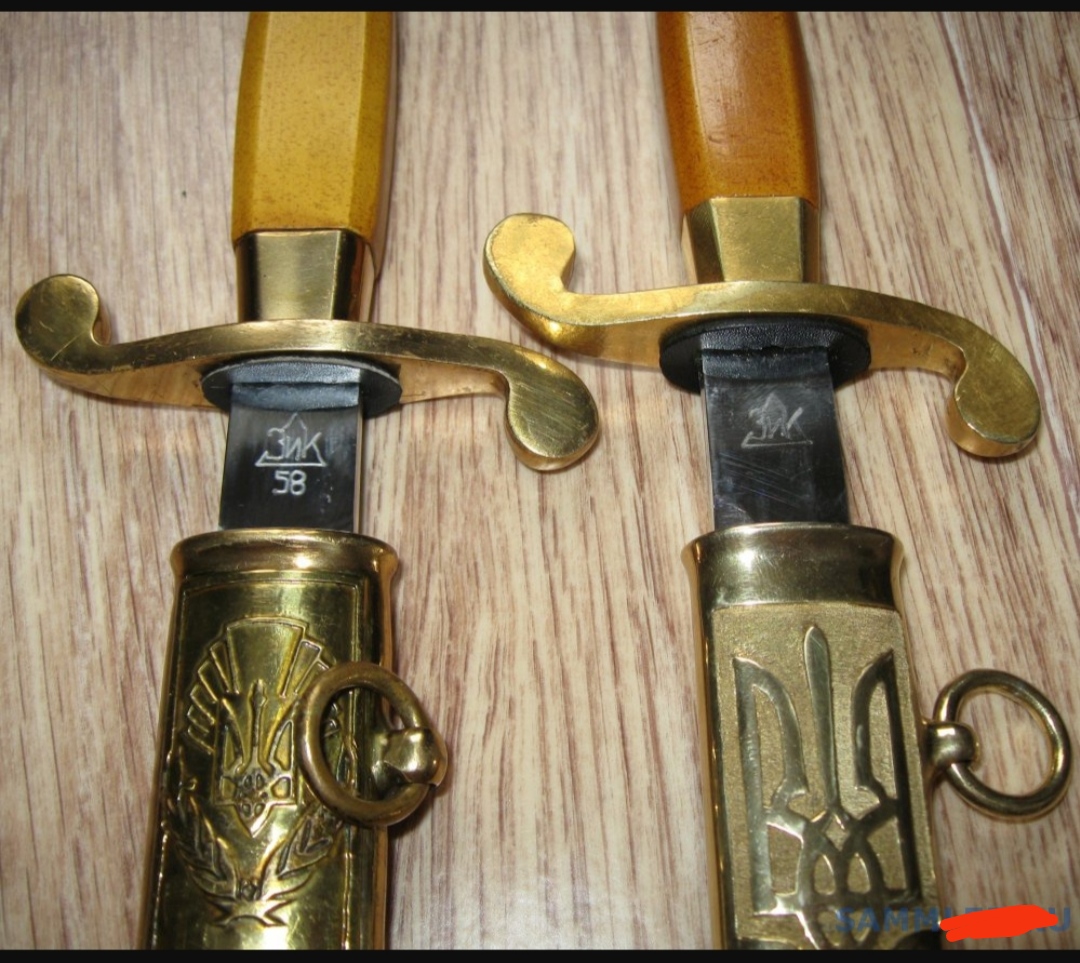

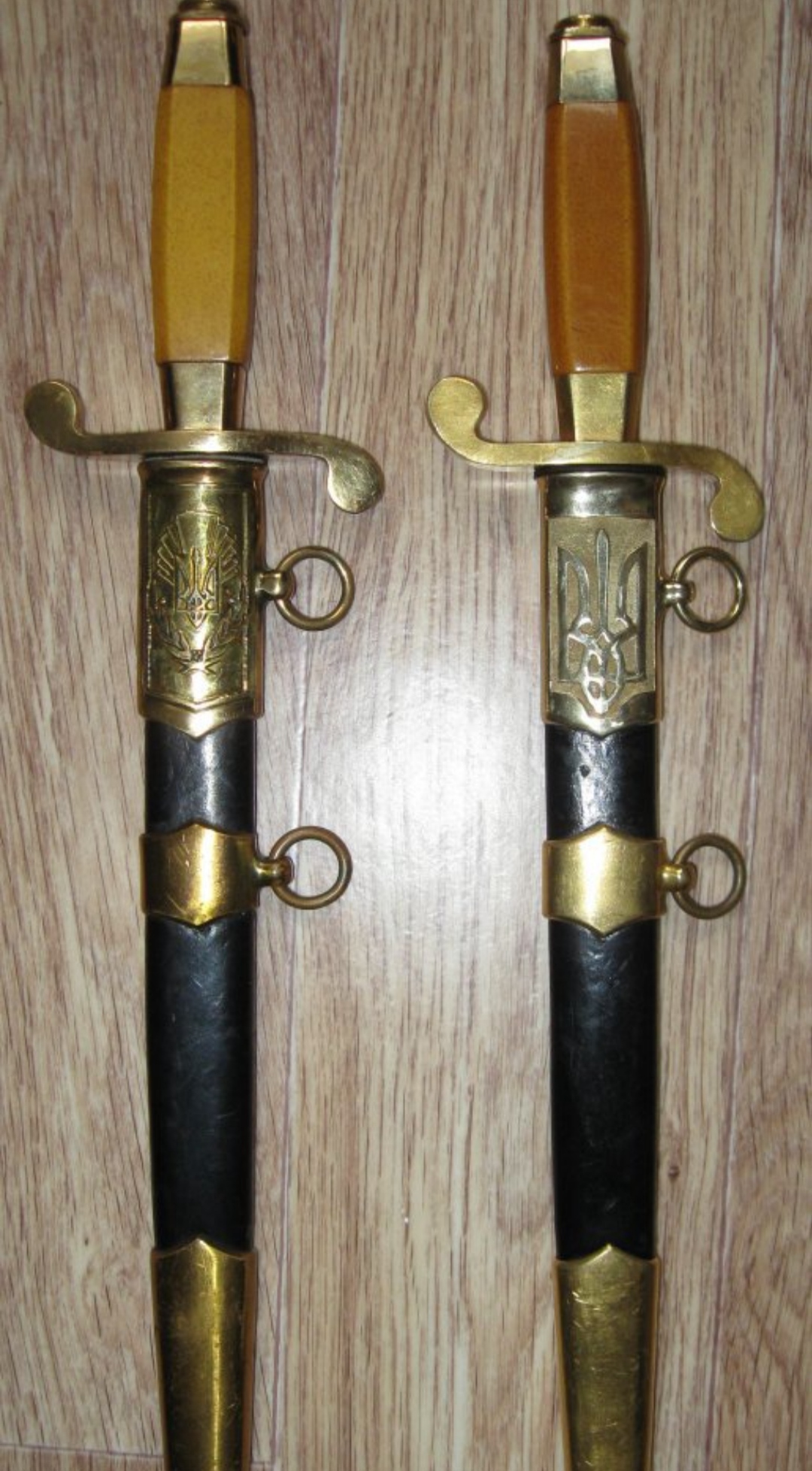

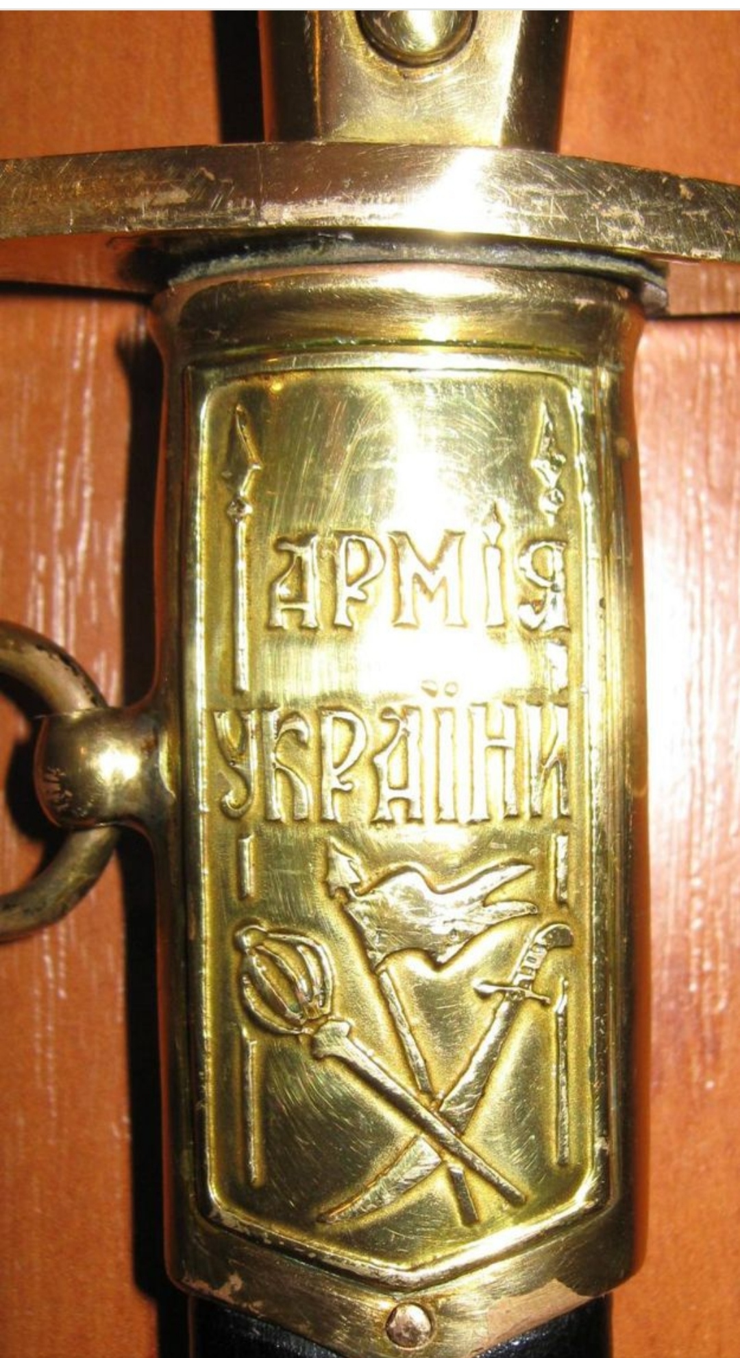

    Вітаю. Загальновійськовий срср / ЗИК 57, або 58/ Щось доопрацьоване під кортик України. Але офіційний Український відрізняється. Фото.

    Итак, в период с 1991 до 1994 года независимая Украина использовала старые советские кортики, на которые в цехах судомеханического завода МО Украины наносилась новая символика. Образец такого кортика экспонируется в Запорожье, в Музее истории оружия
    (Описание музея: Клинок прямой двулезвийный, ромбического сечения, хромированный. На пяте клинка с лицевой стороны клеймо ЗИК, на внутренней - №. Рукоять прямая, пластмассовая, желтого цвета, слегка бочкообразная, шестигранная. Сверху и снизу имеются конические втулки. На нижней втулке расположена кнопка пружинной защелки фиксатора кортика в ножнах. Крестовина латунная, S-образная, с закругленными и загнутыми в противоположные стороны окончаниями. Ножны деревянные, покрытые черной кожей. Прибор ножен латунный, состоит из устья, обоймицы и наконечника. На устье и гайке имеются подвижные кольца для крепления ремней портупеи. Устье с лицевой стороны украшено рельефным изображением Малого государственного герба Украины, с обратной стороны изображением розы ветров).
    З походженням зрозуміло.

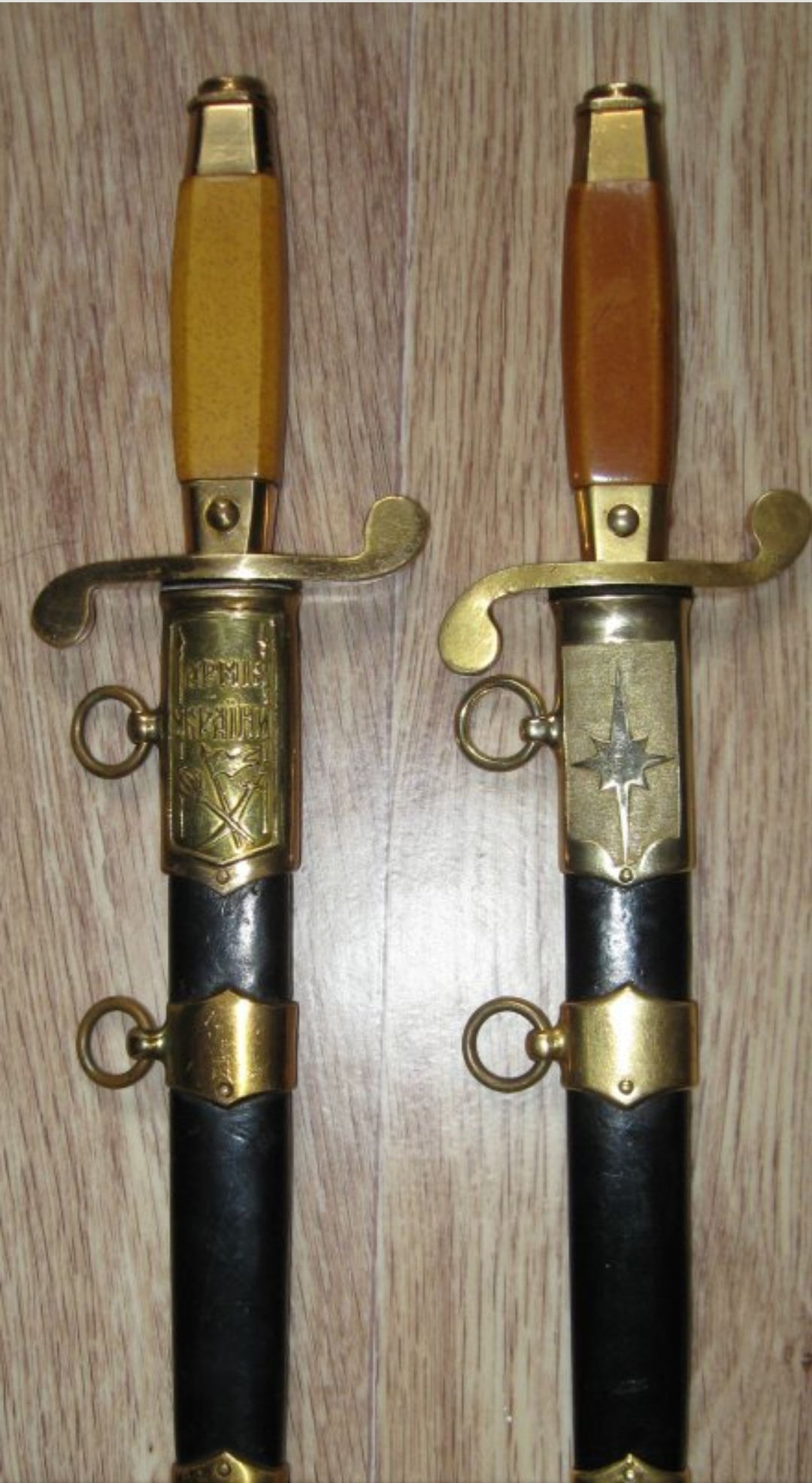

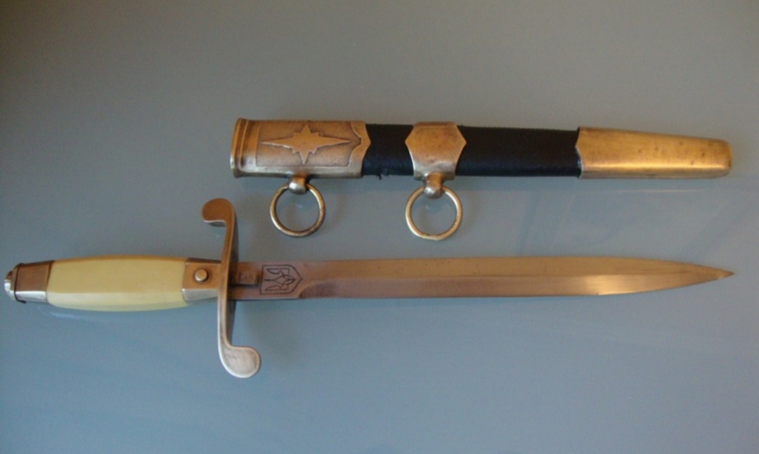

    Вот ещё варианты переходных кортиков

    Добре. Тоді придивіться, будь ласка, ще раз до цього кортика. А саме до клинка й перехрестя. На мою думку цей кортик був колись
    не ЗіК, а Булат, на якому клинок було змінено на клинок 1956 року.

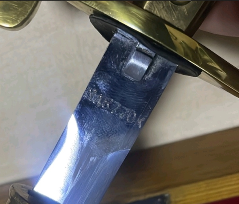

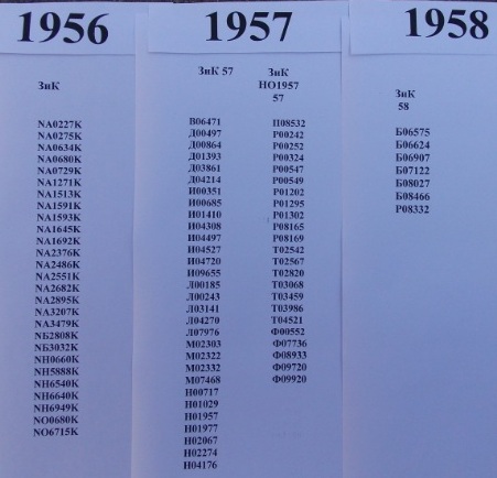

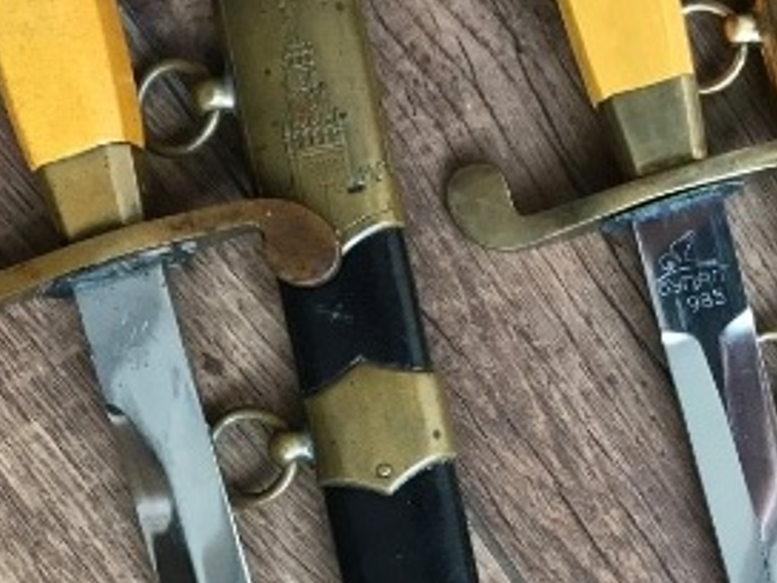

    Дещо ще знайшов, а саме: ТС виставив кортик ЗИК № NA8770K. Знайшов таблицю з номерами, де такого номера нема, але є схожі і якого року випуску невідомо. Можливо у когось з камрадів знайдеться доповнення до таблиці і тоді все стане на свої місця. Булат має інше клеймо і перехрестя крутіше. З пов.
