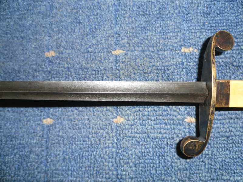

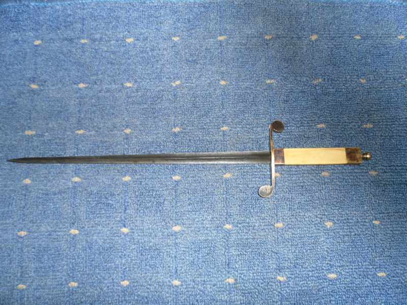

    Вот такой вот предмет. Ножен, к сожалению нет, зато все остальное - наличествует. клин в ширине 13х8, ручка - кость, верхняя и нижняя оковки - штампованая латунь, гарда тоже.на клине присутствует травло, хотя видно его не ахти. в ручку сделана врезка в виде позолоченного орла. Прошу высказаться и оценить.

    и еще чуток.

    сегодня довыложу фото хвостовика и клина. по факту,на клине лежит патина, глубоких каверн нет. но чистить его я не рискнул.

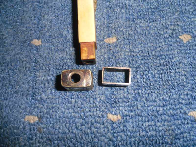

    Итак, по просьбам страждущих: - хвостовик (посадка под гарду)

    навершие - с двух сторон (изнутри_)

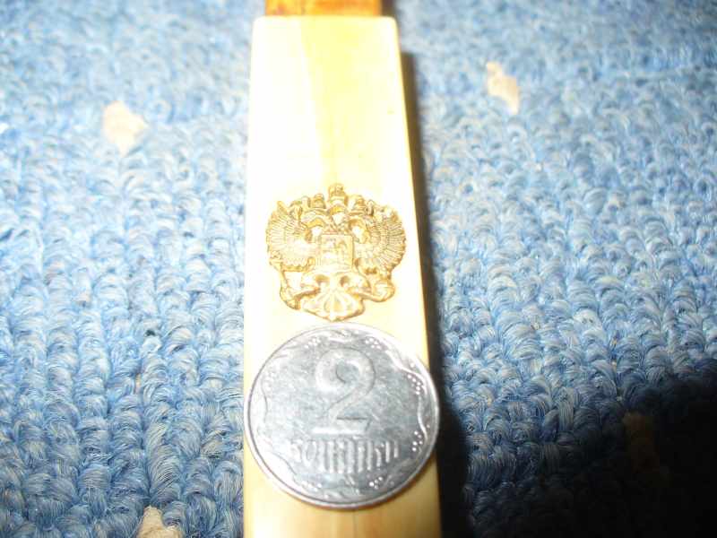

    Орел не с пуговки - точно. Вот фото орелика и туда же - чиновничьей пуговки.
    З.Ы. Все пуговки (в т.ч. и гербовые - тут: http://www.pugoviza.ru/files/class_butt.shtml )

    Были пуговки и с накладным орлом, на кортике ему делать нечего, учитывая то что кортик был сделан в период Временного правительства, а у орла императорские регалии, которые были при В.п. упразнены. Даже если этот орёл и не с пуговицы, всё равно это рукоблудие, испорченый предмет. Как запчасти интересен.

    герб России абсолютно современный, свежее не бывает.
    в Российской Империи такого просто не было.

    по порядку: форменная пуговка имеет среднюю ширину в 22 мм, накладка на нее - чуть меньше. (пруф - http://www.zemlyanka-v.ru/shop/russia/pugovitsy/pugovitsa-ofitserskaja-s-nakladnym-orlom/ ) а наша врезка почти в 2 раза меньше. Рукоблудием по ХО господа офицеры заморачивались с незапамятных времен. в чем им помогали бесчисленные мастера и мастеровые. начиная от дополнительного золочения и травла до синевы по клину и кожи алигтора на ножнах.
    По поводу новодельности герба- я сделал как плановую схемку, так и макросъемку, показал предмет "лицом", господин же 1дед1 привел безапеляционный коментарий, что такого не может быть никогда. В общем, учим мат. часть: http://ru.wikipedia.org/wiki/История_герба_России . Еще раз повторюсь - каковы аргументы?

    не стоит рассматривать всю историю гос.герба России, достаточно периода с 1857 года по 1917.
    на гос гербе утвержденном в 1857 году, Егорий, на нагрудном щитке, едет в геральдически правильную правую сторону (в левую от зрителя), вокруг щитка цепь ордена Андрея Первозванного.
    на гербе принятом Временным правительством (рис. Билибина) нет корон, нет щитка, нет скипетра и державы.
    ваш герб можно посмотреть на этой странице http://ru.wikipedia.org/wiki/%D0%93%D0%B5%D1%80%D0%B1_%D0%A0%D0%BE%D1%81%D1%81%D0%B8%D0%B8
    или на этой http://armygoods.ru/product_info.php?products_id=9015
    выяснять с какой СОВРЕМЕННОЙ фурнитуры его сняли совершенно не интересно, лучше убрать его с возможно аутентичного предмета.

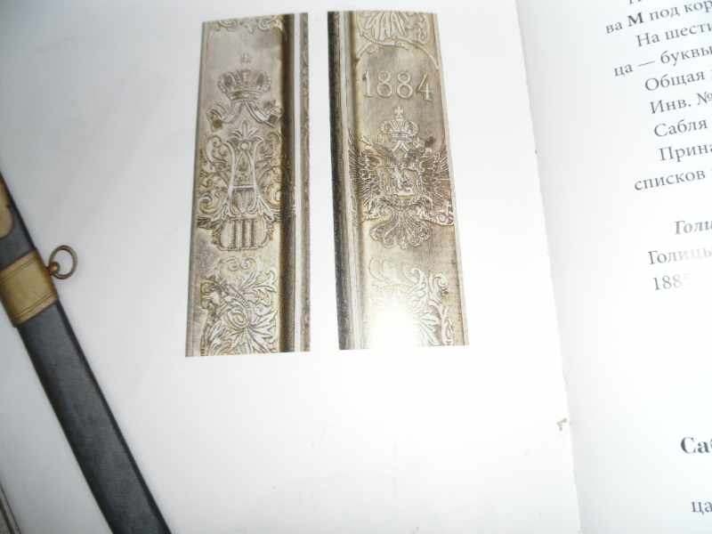

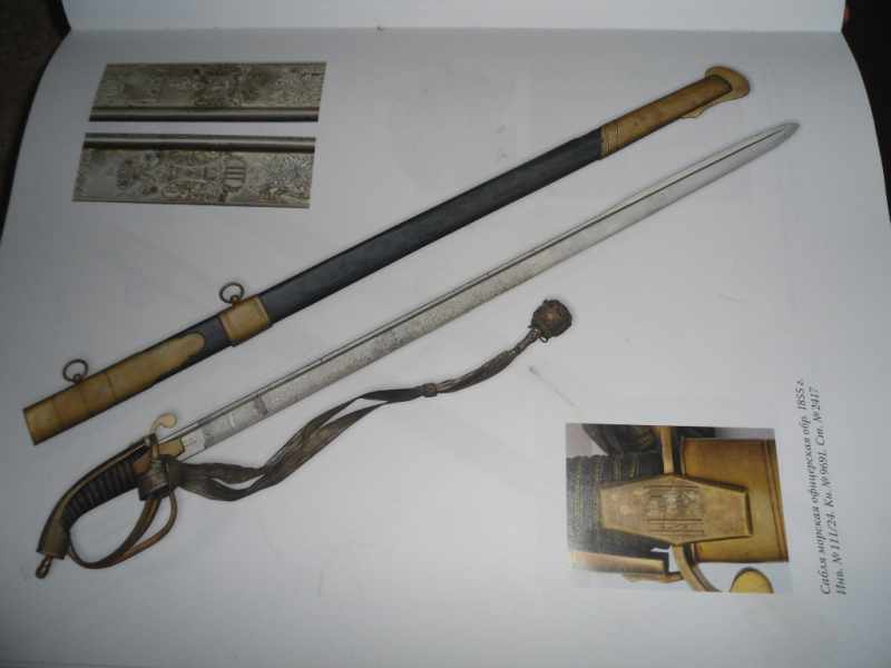

    1. геральдическая реформа была проведена в 1857г. все предметы с начала 19го века и до реформы имели то же положение элементов, что и на выставленном предмете.
    Скажу больше - если глянуть на 571 страницу Кулинского, то на предмете 1884 года герб тоже смотрит вправо. скриншоты привел.

    не знаю зачем на клинке 1884 года поместили дореформенный герб, но обсуждаемый гос. орел прорисован художником Евгением Ильичом Ухналёвым в конце 20-го века и соответствует его рисунку в мельчайших подробностях.
