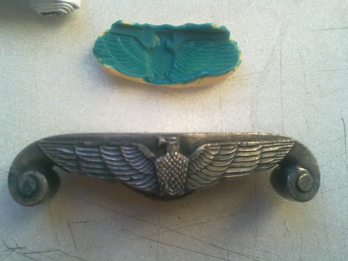

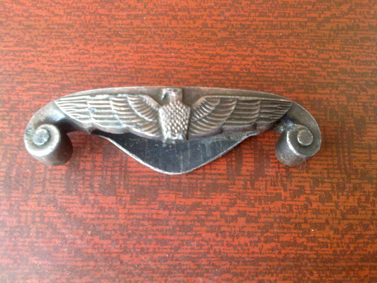

    Прошу помочь с таким вопросом

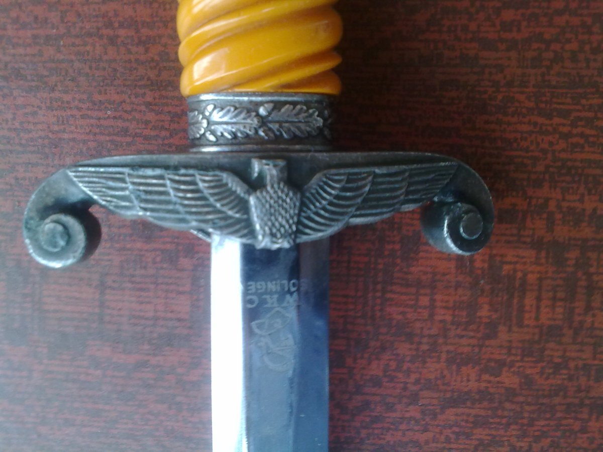

    Имеется гарда со спиленной свастикой (кортик фирмы WKC с рыцарем). Собираюсь восстановить гарду.
    Ищу владельца кортика с НЕСПИЛЕННОЙ свастикой, чтобы снять оттиск пластилином и затем по оттиску знакомый зубной техник отольет недостающую часть - затем припаяет.
    Кто сможет помочь
    1. или предоставить свой кортик для снятия оттиска (подойдет любой не обязательно фирмы WKC. При встрече снятие оттиска с гарды займет 5 минут, при этом сразу говорю гарде от пластилина ничего не будет)
    2. или подсказать где есть мастер который уже занимался восстановлением гарды и сам сможет сделать всю работу
    с меня причитается
    067-507-10-56. Я в Киеве.

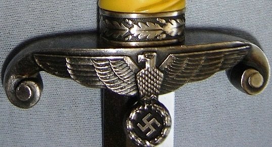

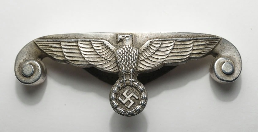

    На фото моя гарда со спиленной свастикой, гарда целая и фото нашел в интернете с
    восстановленной (допаянной) гардой

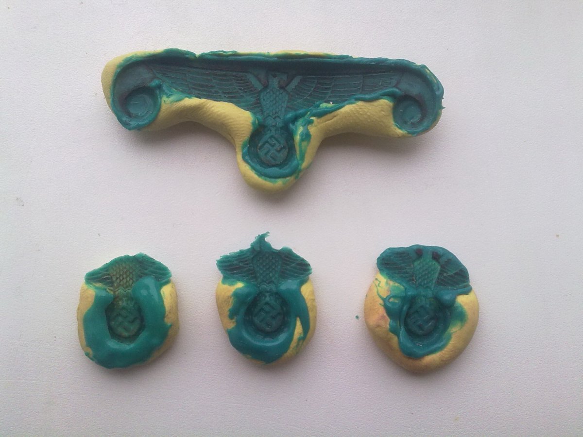

    в продолжение темы.

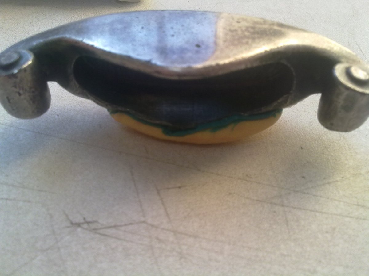

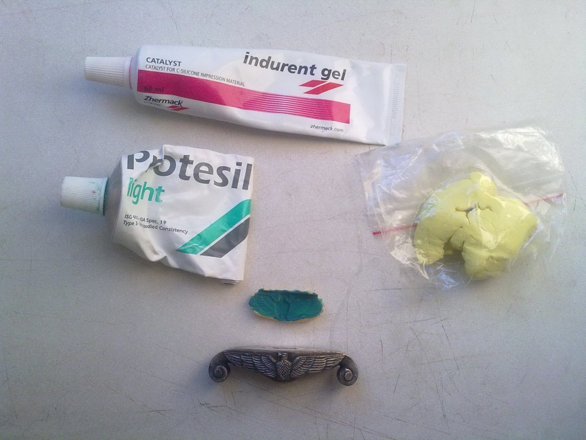

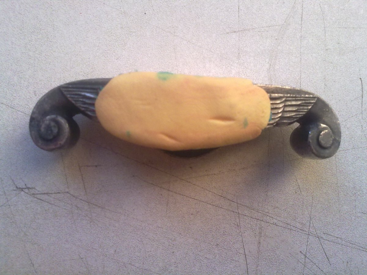

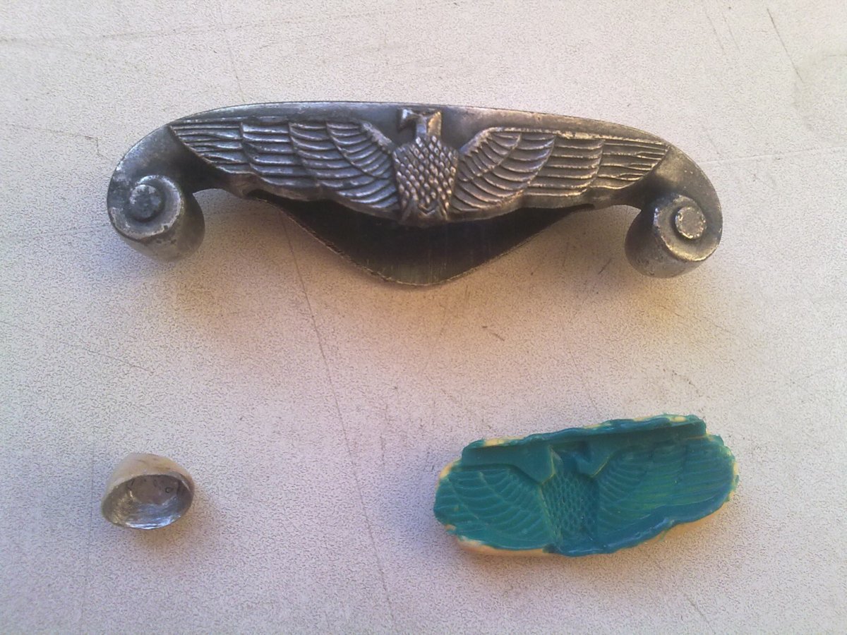

    Завтра договорился с человеком на слете коллекционеров снять слепок с оригинала гарды со свастикой (правда у него EICKHORN с белочкой). Для этого взял необходимые пластилин и активаторы у знакомого зубного техника и потренировался делать слепок.
    На последней фото мой старый зуб-имплантант. Их делают из кобальт-хром или хром-никель. Цвет металла зуба чуть светлее гарды. Посмотрим что из этого всего получится.
    271120153799.jpg 271120153801.jpg 271120153803.jpg 271120153802.jpg 271120153805.jpg

    На слете коллекционеров была куплена гарда по цене которой нельзя было не купить. Продавец согласился разобрать свой томагавк WKC и продать гарду отдельно (крышку кортика сняли большими трудами плоскогубцами, ручка кортика была светлая-белая )
    Спасибо человеку 357951 в посте №14 за информацию про гарды WKC. Этого не знал. Сам думал что исчерпывающий перечень гард здесь http://wardaggers.com/Crossguard_Reference.htm
    Теперь имеем гарду WKC целую (более раннюю) и WKC кастрированную (более позднюю)
    Восстанавливать все равно попытаюсь. Может получится "гибрид ранне-поздней гарды WKC"

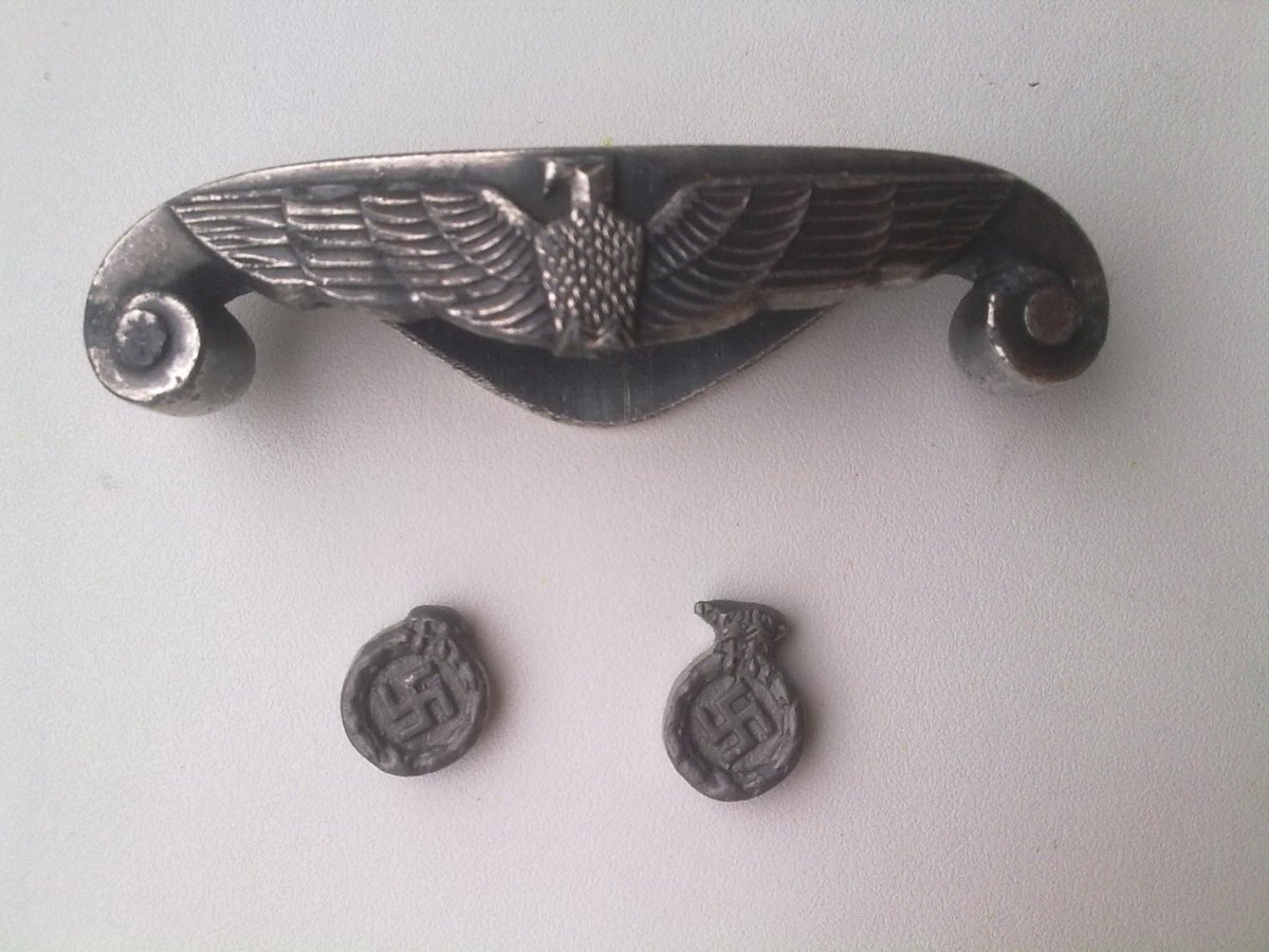

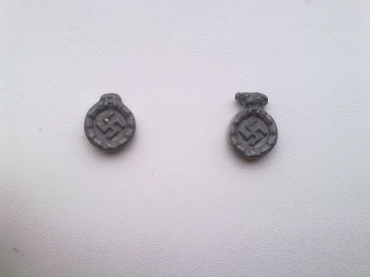

    продолжение темы. стоматологи вылили свастику. теперь буду думать как лучше подогнать и присоединить
