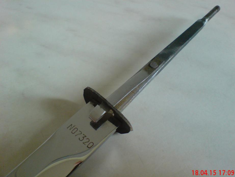

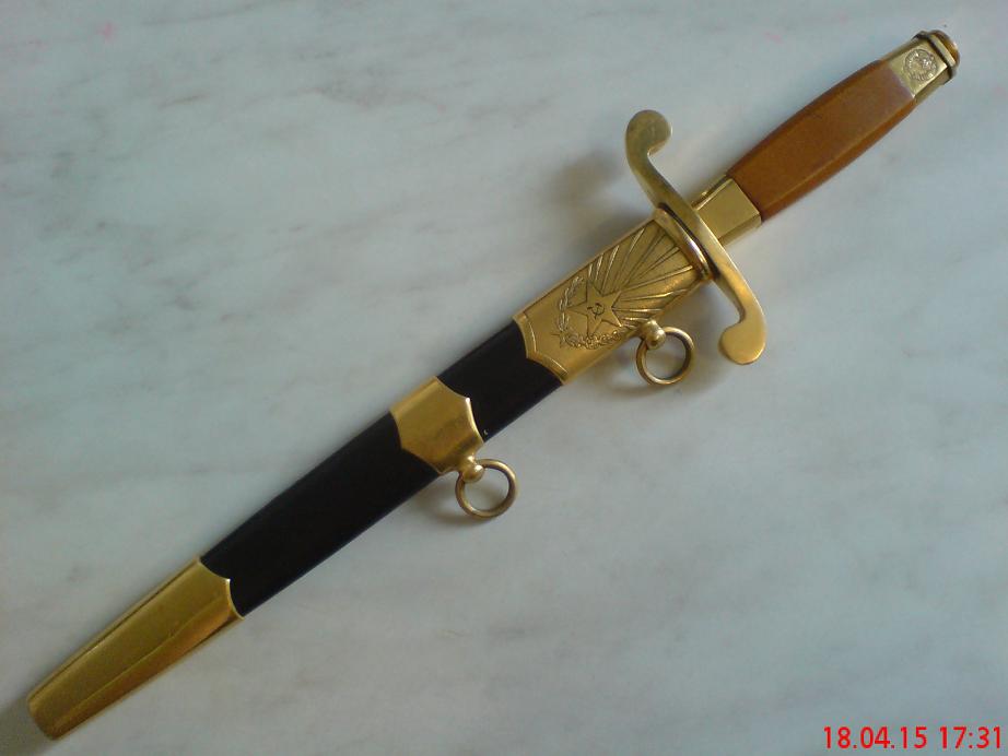

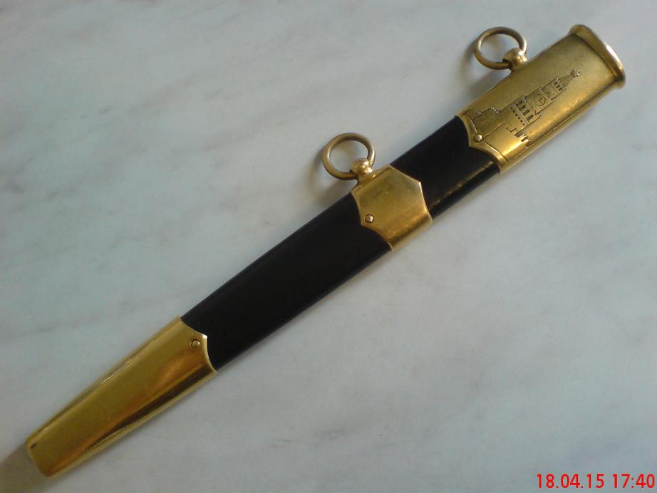

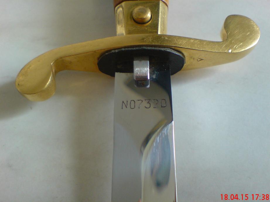

    Добрый день. Я перенес этот кортик из закрепленной темы в отдельную, поскольку мне
    кажется, что его сначала нужно обсудить. Я считаю, что это морской кортик в общевойсковых
    ножнах.

    Да, сборный предмет.

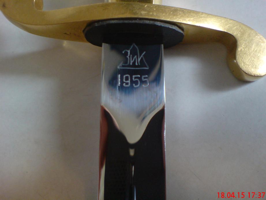

    То есть он даже теоретически не мог выйти с завода в такой комплектации? Из чего это следует,из номера или из особенности его нанесения? В закреплённой теме есть подобный экземпляр
    https://reibert.info/threads/kortiki-sssr-i-snarjazhenie-k-nim.271756/page-16#post-5688319
    в чём отличие?

    Это следует из номера. На общевойсковиках 1955 года после N была буква, которой не было на моряках. На общевойсковиках 1956 года добавилась еще и буква после номера.
    Показанный Вами кортик я из закрепленной темы вынес в общий раздел. Раньше просто не обратил на него внимания. Спасибо за ссылку. Именно поэтому я прошу всех сначала обсуждать кортики, а потом уже выставлять их в закрепленной теме.

    Почему именно морской,у лётных этого года тоже подобные номера были? Можно ли как-то по номеру,зная год,точно установить откуда у кортика ноги растут?

    Хорошо, давайте сделаем допущение, что это лётный кортик в общевойсковых ножнах.
    Что это изменит?

    Но в любом случае это не общевойсковой кортик...
    Вы можете купить ножны в позолоте от моряка и будет вам "правильный предмет"...

    Если мы говорим о данном кортике, то да, с большой долей вероятности можно утверждать, что это-не общевойсковой
    кортик. А вот разговоры о том, моряк ли это или лётчик, находились бы в поле личного восприятия. Кому-то могло бы
    казаться, что номер, возможно, великоват для лётчика. Кто-то, кто владеет информацией о количестве выпускников
    лётных училищ на тот период или лётным кортиком с большим номером из проверенного источника(семьи владельца),
    посчитал бы номер вполне нормальным для ВВС. Как уже сказано, это зависит от личного восприятия и сопутствующих
    обстоятельств.
    Но у общевойсковиков другая ситуация с номером, а именно, наличие буквы.

    Из чего я сделал вывод что,по крайней мере с "общевойсковым" всё в порядке. А вот теперь .....:confused: Почему после N это не может быть буква "О" а не ноль?

    Ссылка не открывается. Но, если номер там был с нулём, то можно представить себе, что вывод по тому кортику был сделан поспешно. Что поделаешь, все мы люди.
    Почему нельзя себе представить, что использовалась буква О? Я полагаю, что именно из-за ее сходства с нулём. Общевойсковой кортик был введен в 1955 году. Возможной целью использования номера с буквой могло быть желание вести их учет отдельно от морских и лётных. Определенно говорить об этом трудно ввиду отсутствия базы данных или документов по этой самой системе учета.

    Т.е.,на сколько я понял,на 100% сказать( ввиду отсутствия базы данных или документов по этой самой системе учета) что кортик ТС и мой не "общевойсковой" нельзя.или...

    По моему мнению, можно. К сожалению. Думаю, что коллега pvn1104 именно это и имел ввиду, говоря о четырех предметах в твоей теме.
    С 1956 года кортики ВВС и общевойсковые имели одинаковую систему нумерации. А применение буквы после N в 1955 году, еще раз повторюсь, могло быть связано с системой учета, поскольку кортик был введен в этом году и, возможно, по нему нужна была отдельная статистика(только предположение).
