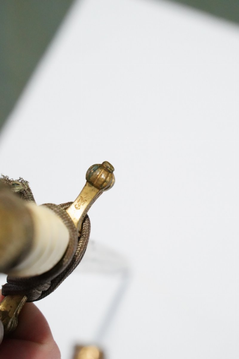

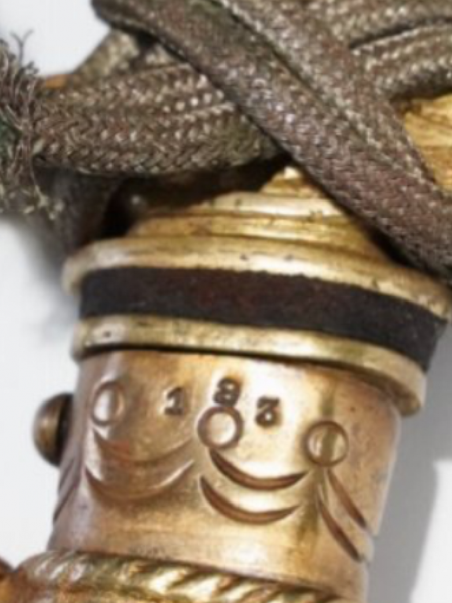

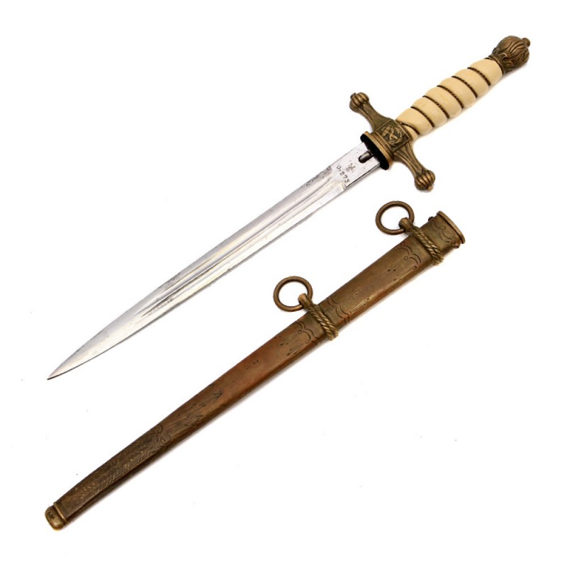

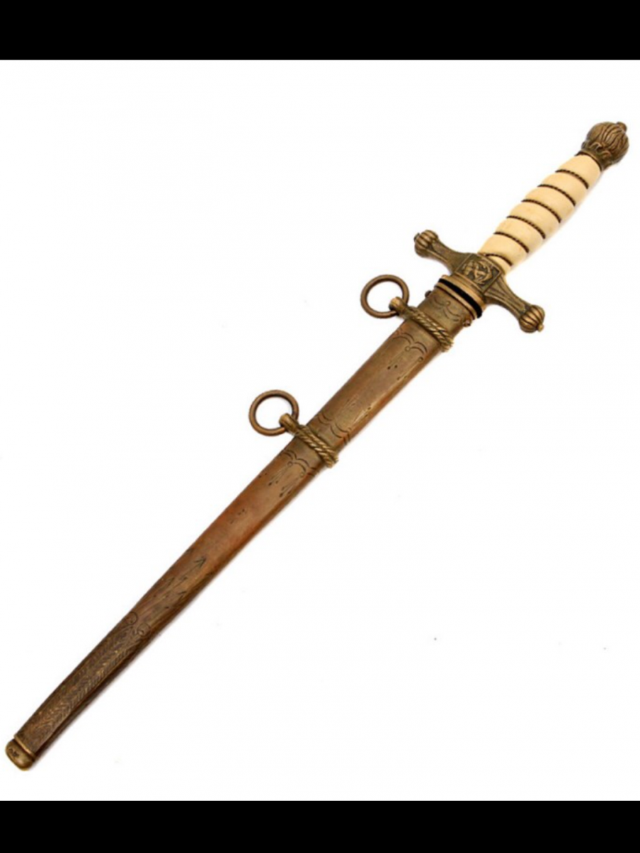

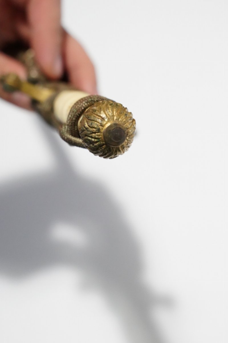

    Ребята помогите определить оригинальный ли это кортик?На самом навершии расклеп.Может что-то интересное или же в топку?Выглядит аутентично,местами в патине.На гарде имеется приемка в виде буквы М и якоря.Присутствует номер N 183.
    С уважением

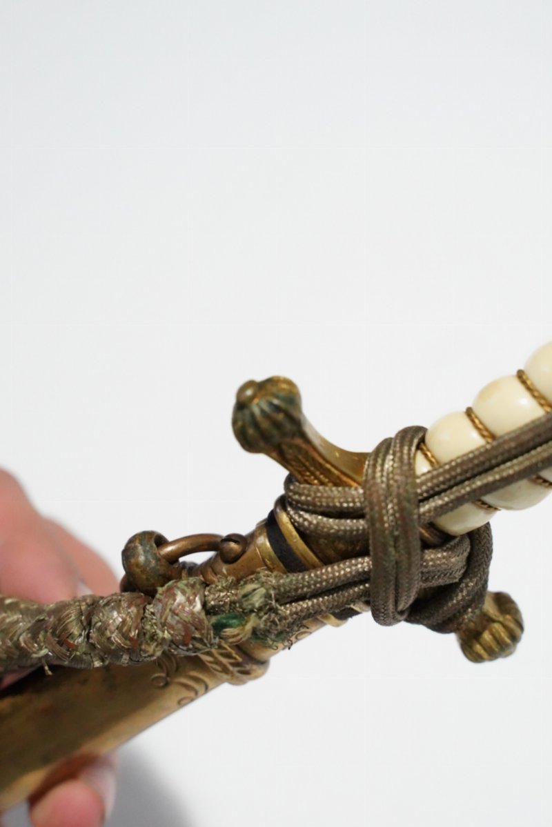

    Хотелось бы добавить что рукоять из деревянная покрыта целюлозой,толстый кожаный фляст.Ножны на одном болте и гарда с обеих сторон с якорями.

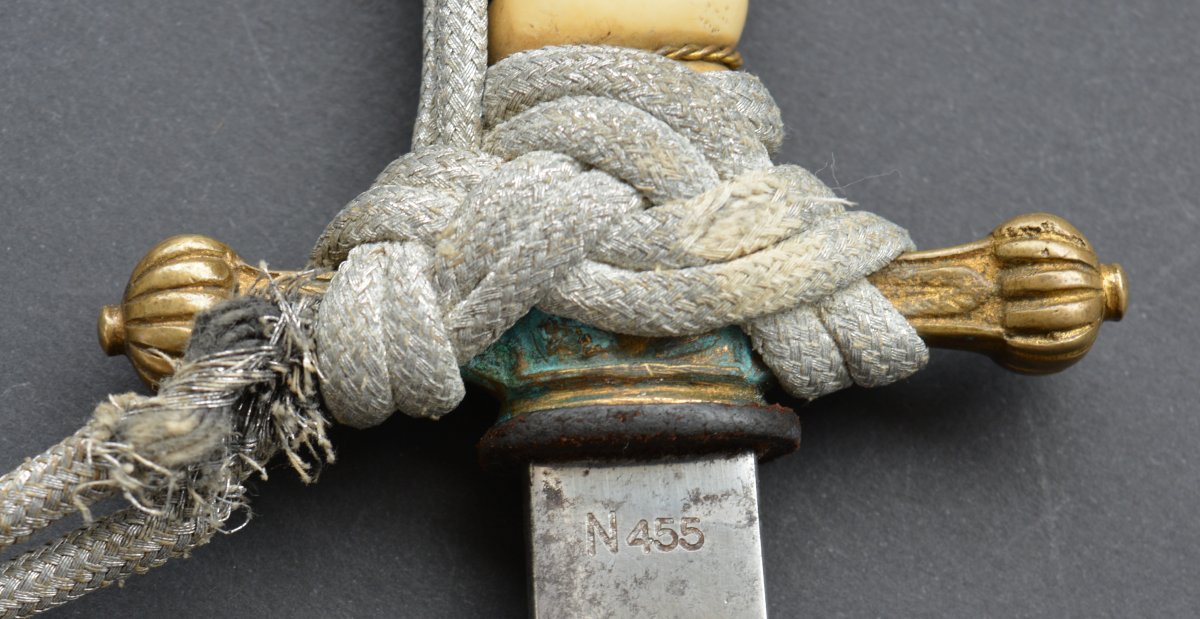

    Саш привет. Буква "М" с якорями - это клейма инспекторской приёмки. N 183 - прописка кортика к морской базе Северного флота Германии. "Nord sea".
    Не нравятся ножны.........

    Привет Игорь.А что именно не нравится? Узлы,канаты,номер?я в морячках не разбераюсь,только начал изучать.Видел похожий у джонсона на сайте.Там написано что это первая модель .Переделка из модели 1919 года.Может я чего не допонимаю.

    Само устье не нравиться. Обоймицы на ножнах выглядят криво установленными. Фляст кожаный да ещё и такой толщины..........! И цвет ножен очень подозрительный. Думаю ножны вообще не от этого кортика. А может и "фейковые".
    Олега бы послушать...............

    IMG_6851.PNG Саш в такой толстый кожаный фляст на кортике Рейхс Марине мне вериться с трудом. Очень хотелось бы услышать мнение Олега по этому поводу.

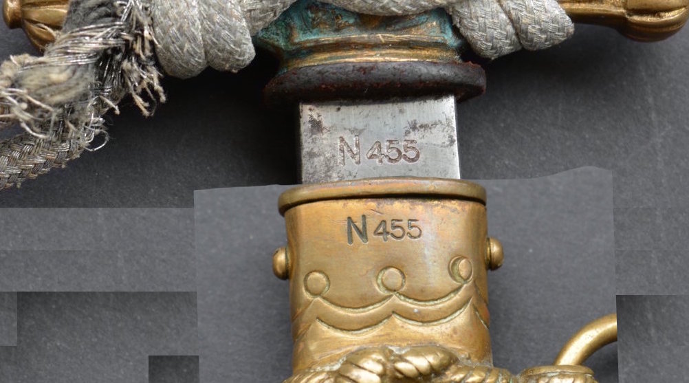

    Так же странно набиты цифры учётного номера на устье ножен........ Там достаточно места чтобы пробить ровно горизонтально.

    На счет фляста Игорь прав-леварня.Клин то же не нравится.Рукоять,навершие и гарда ок.Подозреваю зборнячек ИМХО.Модератор вынесет вердикт...

    Кортик в порядке. Не исключено, что жизнь свою начинал, как М1919, отсюда и расклеп.

    Исходя из расклепа, я ещё раз предположу, что кортик ранее был вариантом М19. Последующее переоборудование его, в соответствии с требованиями 1929 года, повлекло за собой смену рукояти и ножен, что, разумеется, требовало подгонки. Думаю, что именно этим и объясняется толщина фляста. На моем М1921 не предусмотрена пластина под гардой(Stoßplatte), поэтому толстый фляст выполняет, как ему изначально и положено, роль крышки, закрывающей вход в устье ножен и предохраняющей ножны от попадания грязи, влаги и т.д.

    Саш утро доброе. Ни в коем случае не хочу "зафуфлить" твой предмет, но на мой взгляд там очень много красных флажков. Первый видимый недостаток который бросается в глаза это состояние ножен к эфесу. Про толстый кожаный фляст очень надеюсь что Олег напишет.
    Саш и ещё один небольшой нюанс. Клеймо пробитое на рикассо и на устье ножен в моём понимании должно быть зеркальным. В твоём предмете: N183 / 183 при чём даже цифры на устье гораздо меньшего размера. На рикассо ведь битое клеймо?

    Игорь доброе утро.И там и там битые цифры.

    Привет Саш. Цифры битые, а размерами отличаются. Я бы у Олега уточнил про клеймо морской приёмки что на гарде.

    Саш в некотором смысле именно переделки в чём-то и интересны. Это своего рода переходные варианты. У Олега есть в коллекции кортик Рейхсмарине с привязкой к Морской базе Северного моря, нужно попросить его показать фотографии клеймения на нём и сравнить с обсуждаемым предметом.

    Я вижу Игорь что цифры на ножнах меньше да и летеры N нет.Кто знает что там в то время в оружейке произошло?Кернер закатился под стол,пьяный мастер и тд?

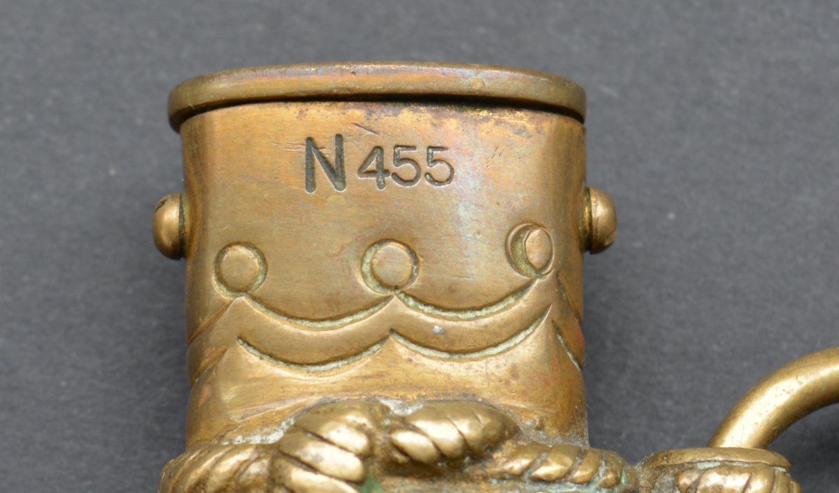

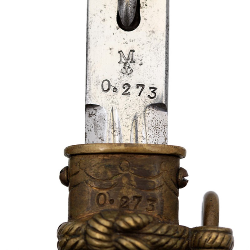

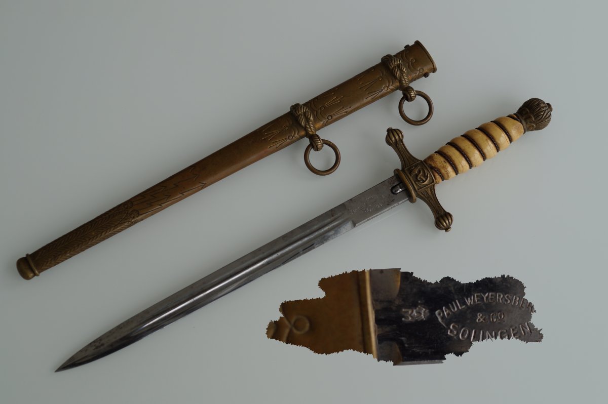

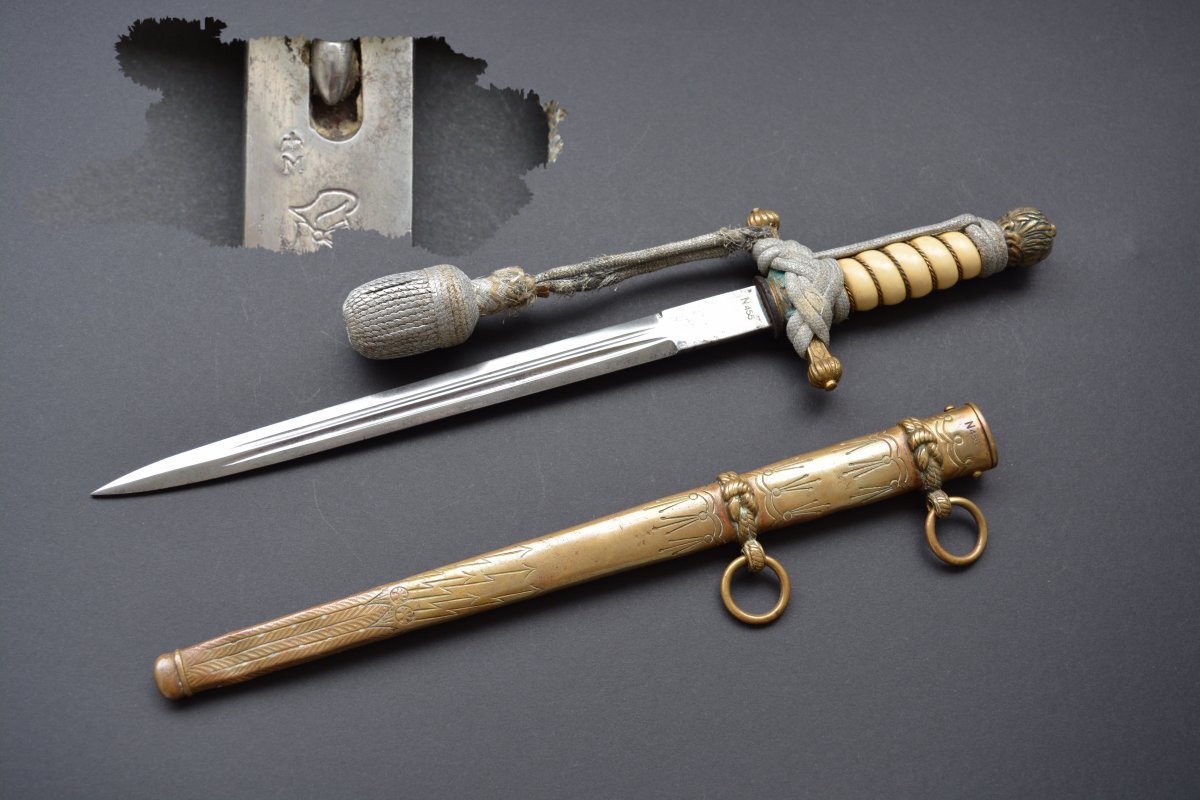

    Пример как выглядит клеймение кортика Рейхсмарине с привязкой к Морской базе "Остзее" на Балтике.
    (Skorpion) та 11aliaksandr подобається це.
  23. (Skorpion)
    (Skorpion) Oberleutnant
    1.599
    Deutschland: Niedersachsen.
    - да, как не крутить, а если парные номера с одной руки, одного размера и шрифта, то и вопросов нет никаких, а так склоняюсь, - корт был без ножен, ножны нашли позже и пробили номер с кортика, (пускай даже 40-60-80 лет назад). факт на лицо, ножны не родные. имхо.

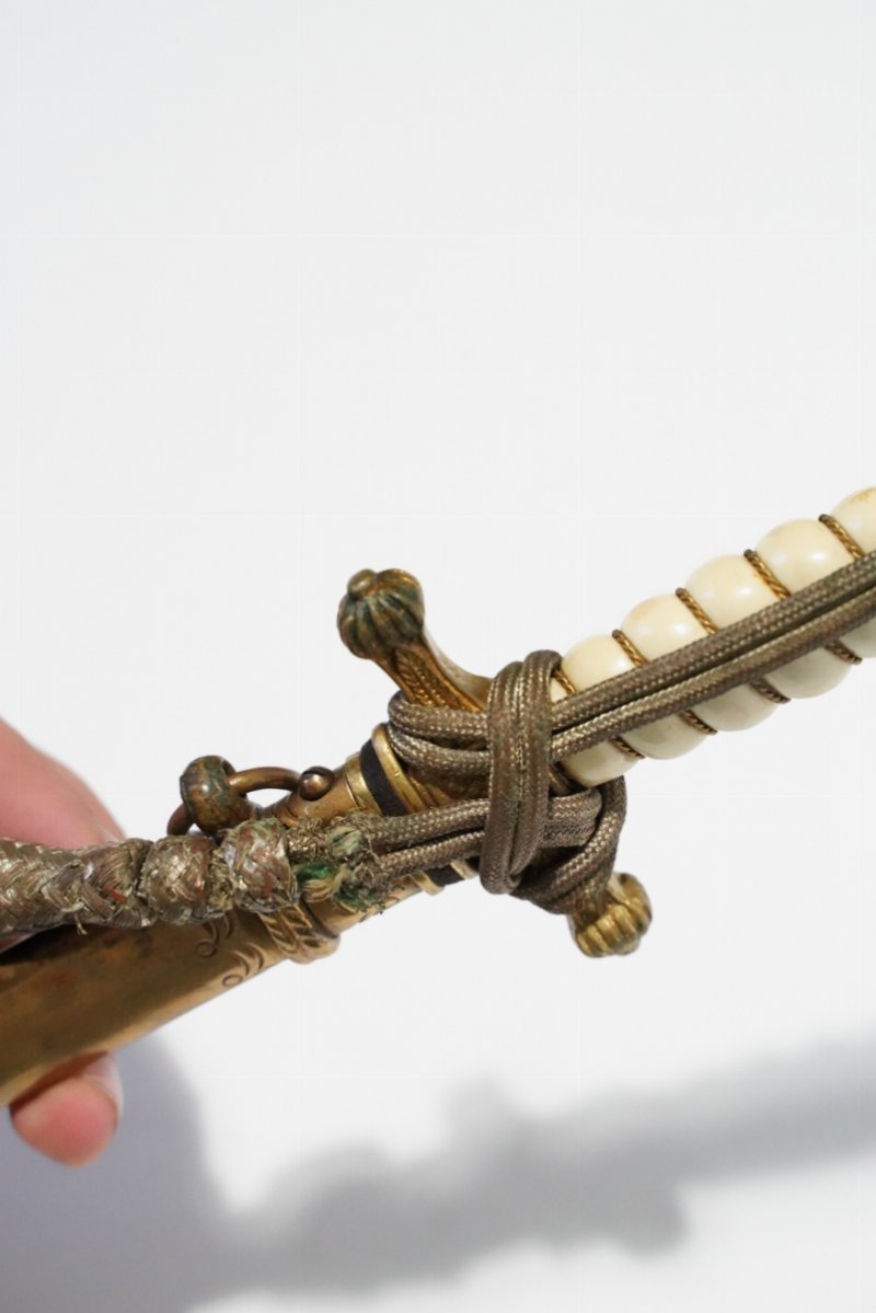

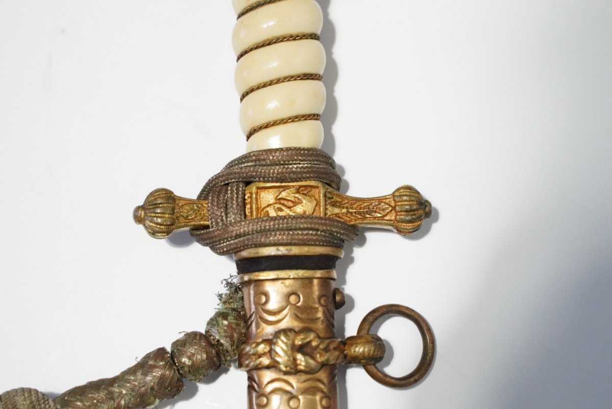

    Вижу, что посты либо не читаются, либо читаются только по своему усмотрению. Предлагаю перечитать ещё раз пост номер 14. Это первое.

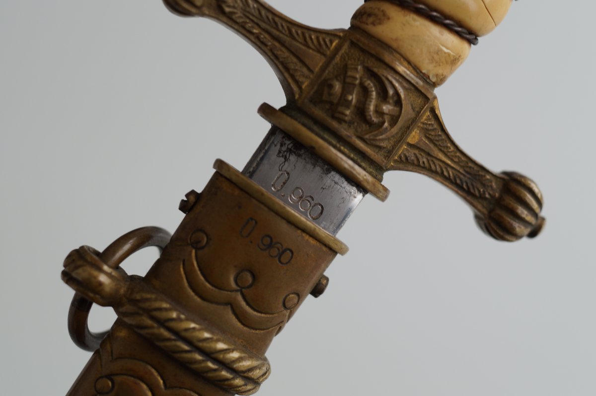

    Второе, номера на кортиках райхсмарине различались не только в зависимости от привязки к Северному или Балтийскому
    морю, но и способом нанесения, то есть битые и нанесённые пантографом. Клейма приёмки также различались по дизайну. На моем раннем М1929 от WKC клеймо приёмки такое же, как встречается, например на артиллерийских гильзах. Номер оружия на клинке и на ножнах нанесён пантографом.
    Что касается клейма приёмки на гарде, то в этом тоже ничего особенного нет. На ранний Веймар мне встречались клейма приёмки даже на карабинах подвеса.

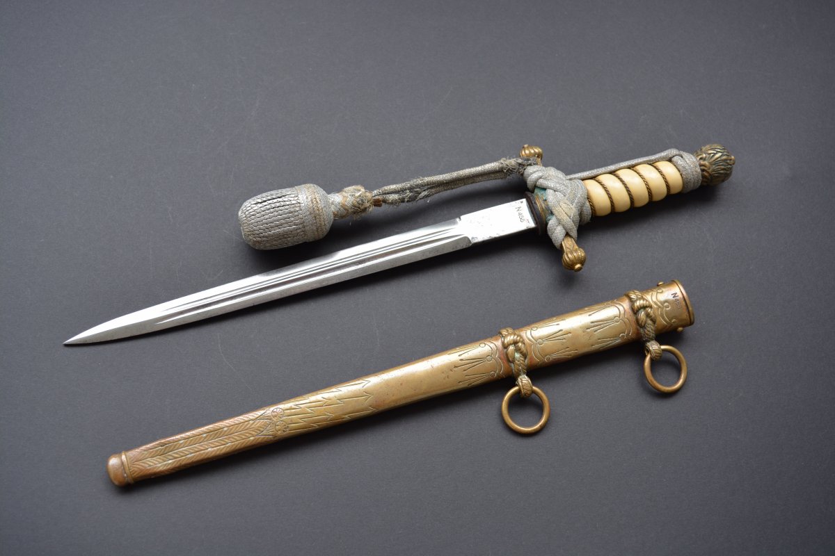

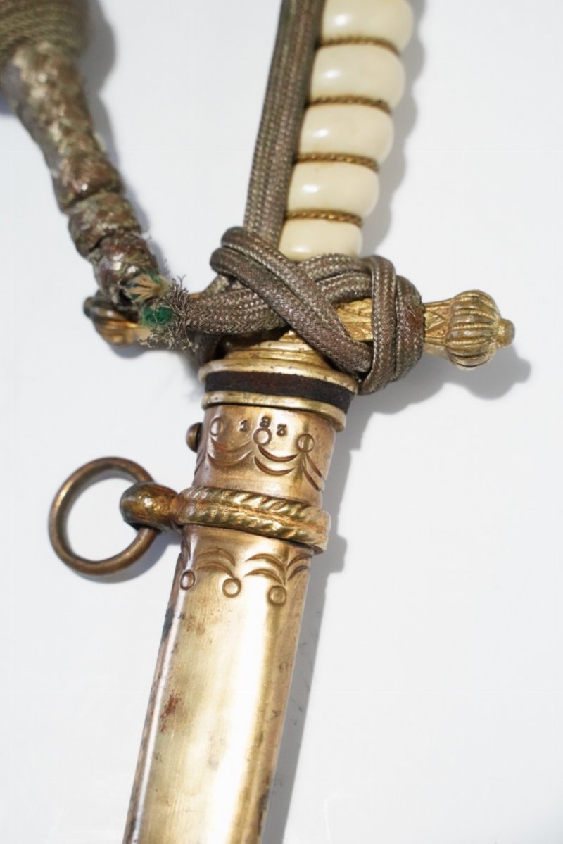

    Фото моего раннего М1929. Нельзя забывать, что Веймар-очень непростая тема. Для оценки предметов нужен опыт общения и с документами, и с предметами.
    Просто взять два веймарский кортика, сравнить их между собой и получить одинаковый результат, выходит далеко не всегда. С кригсмарине дела в этом случае обстоят не так сложно.
    Саша, если ты все-таки решишь, что кортик тебе не нравится, мой адрес ты знаешь.;):D

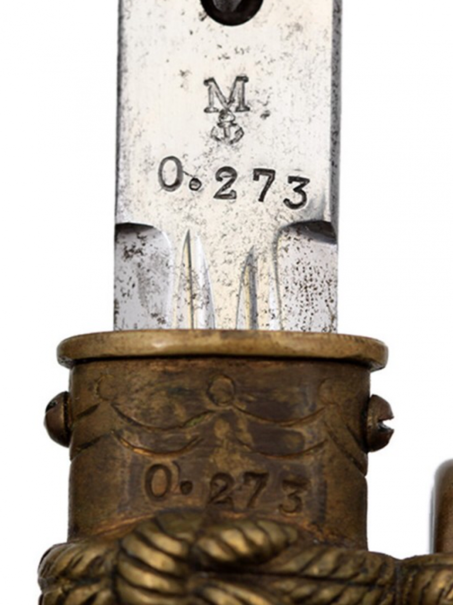

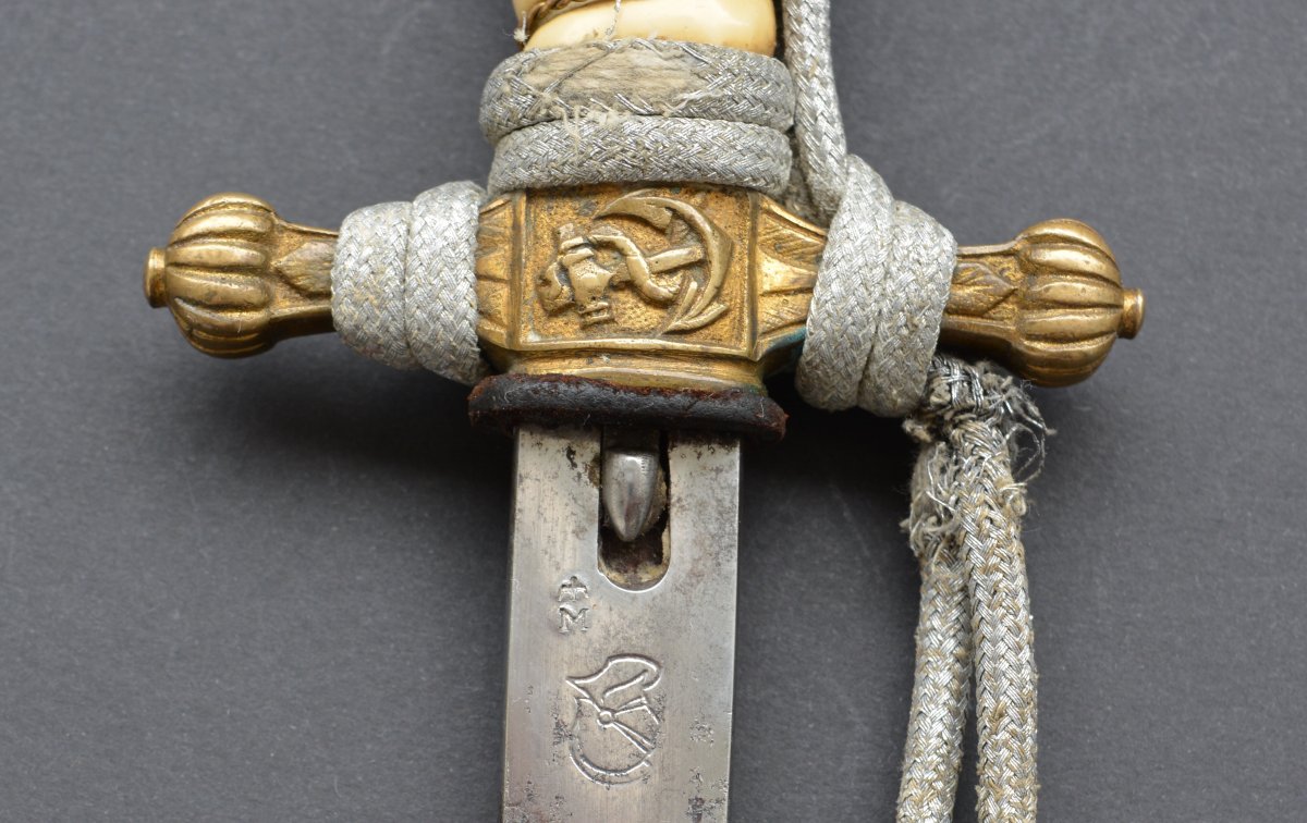

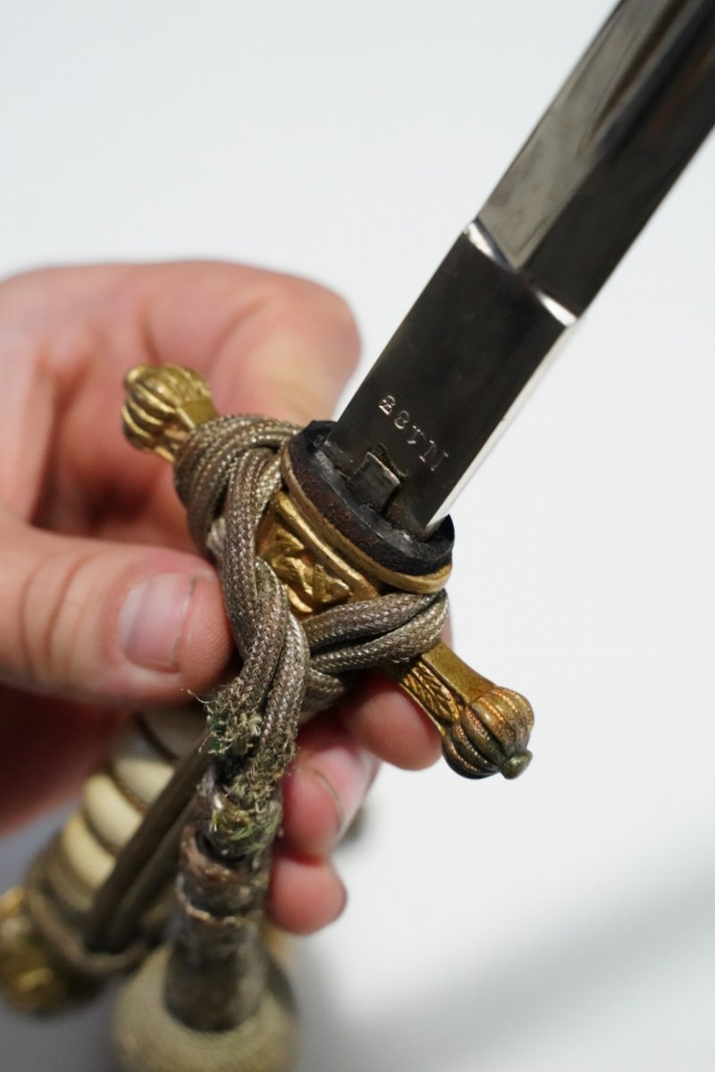

    Если кому-то интересно как выглядит пробивка номера оружия на безвопросных кортиках Рейхсмарине, фото в приложении. Так-же фото общего состояния предметов в целом.
    С ув.......
