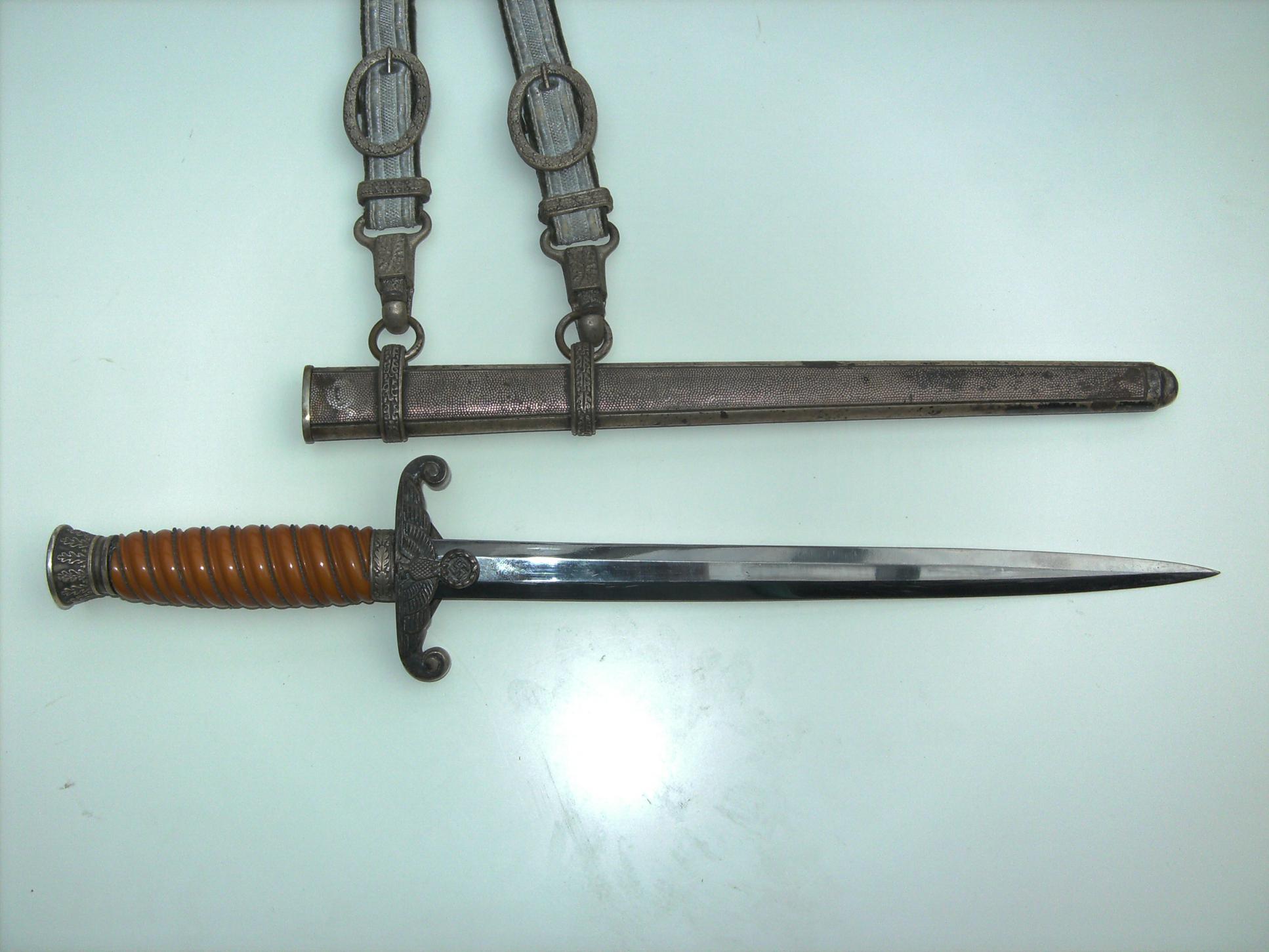

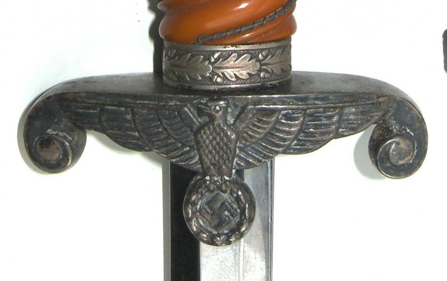

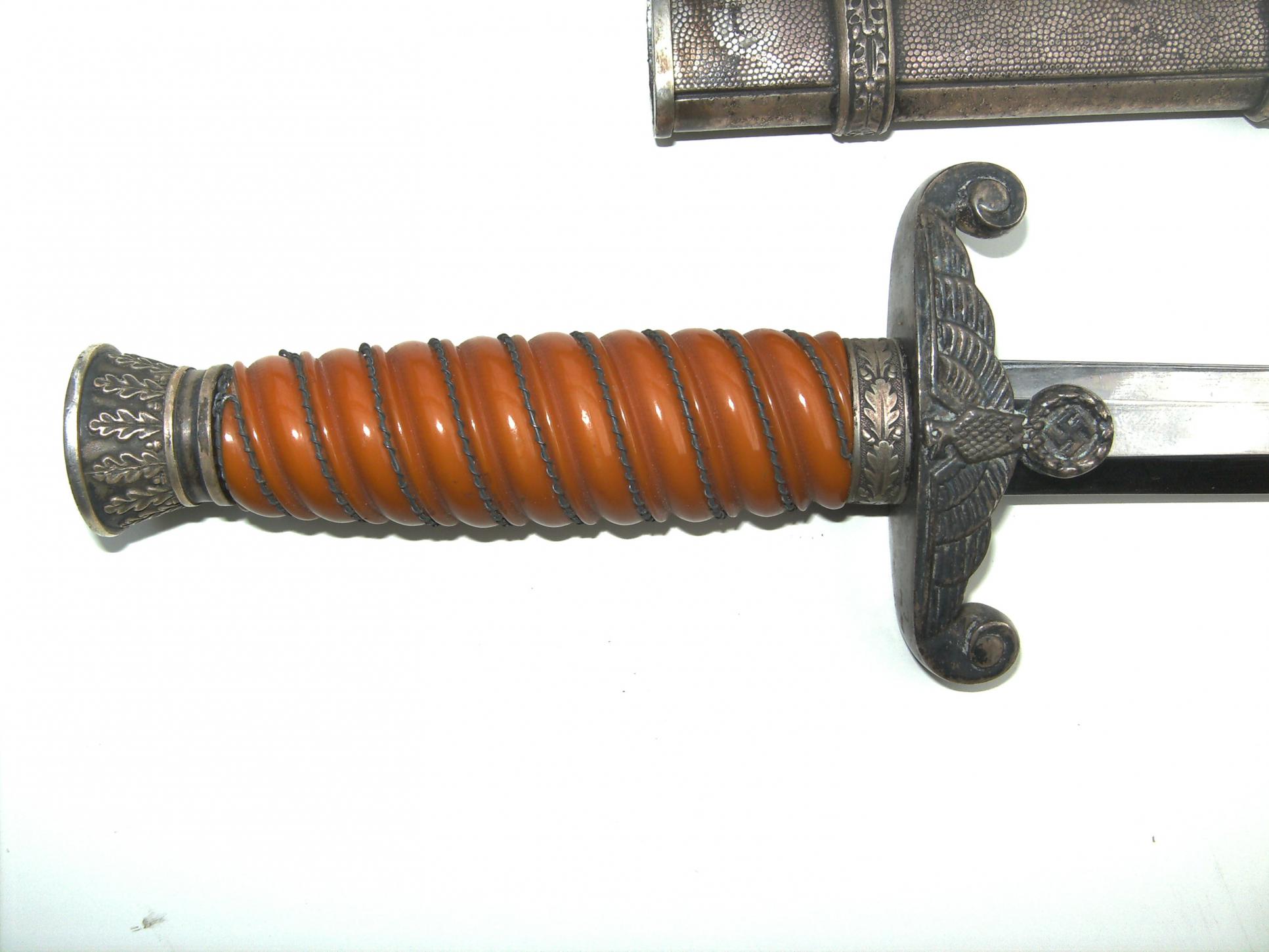

    Добрый всем вечер!
    Вот есть такое предложение...
    Фото....
    Что скажут знатоки???
    Оригинал ли это ??????????
    Если да, интересует цена.
    С ув. и благодарностью

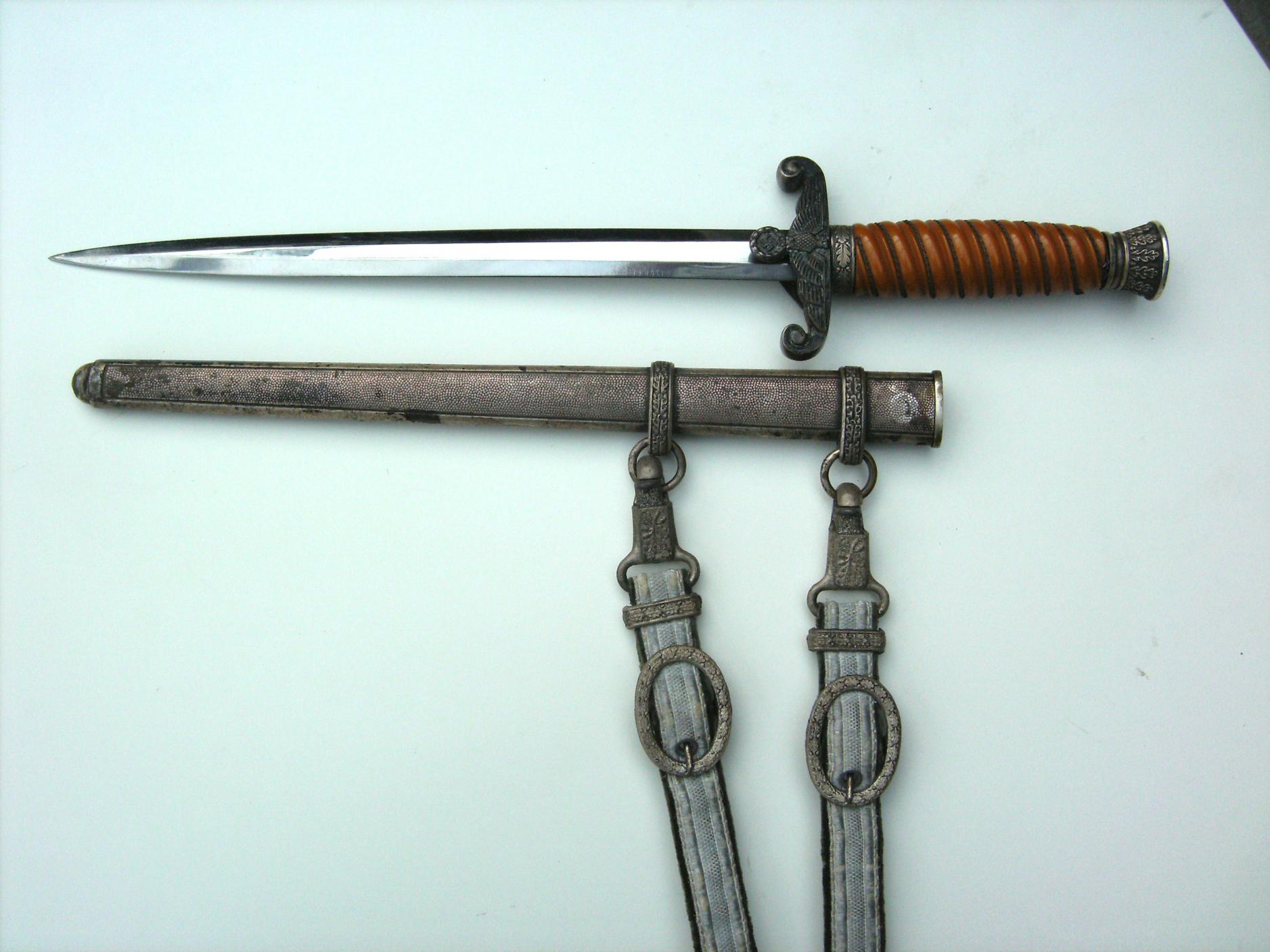

  3. Kollekzioner
    Kollekzioner Major
    4.621
    где-то в центре Европы

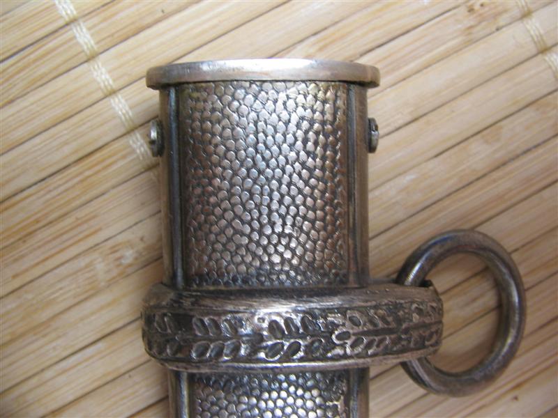

    Вот ещё пришли фото...

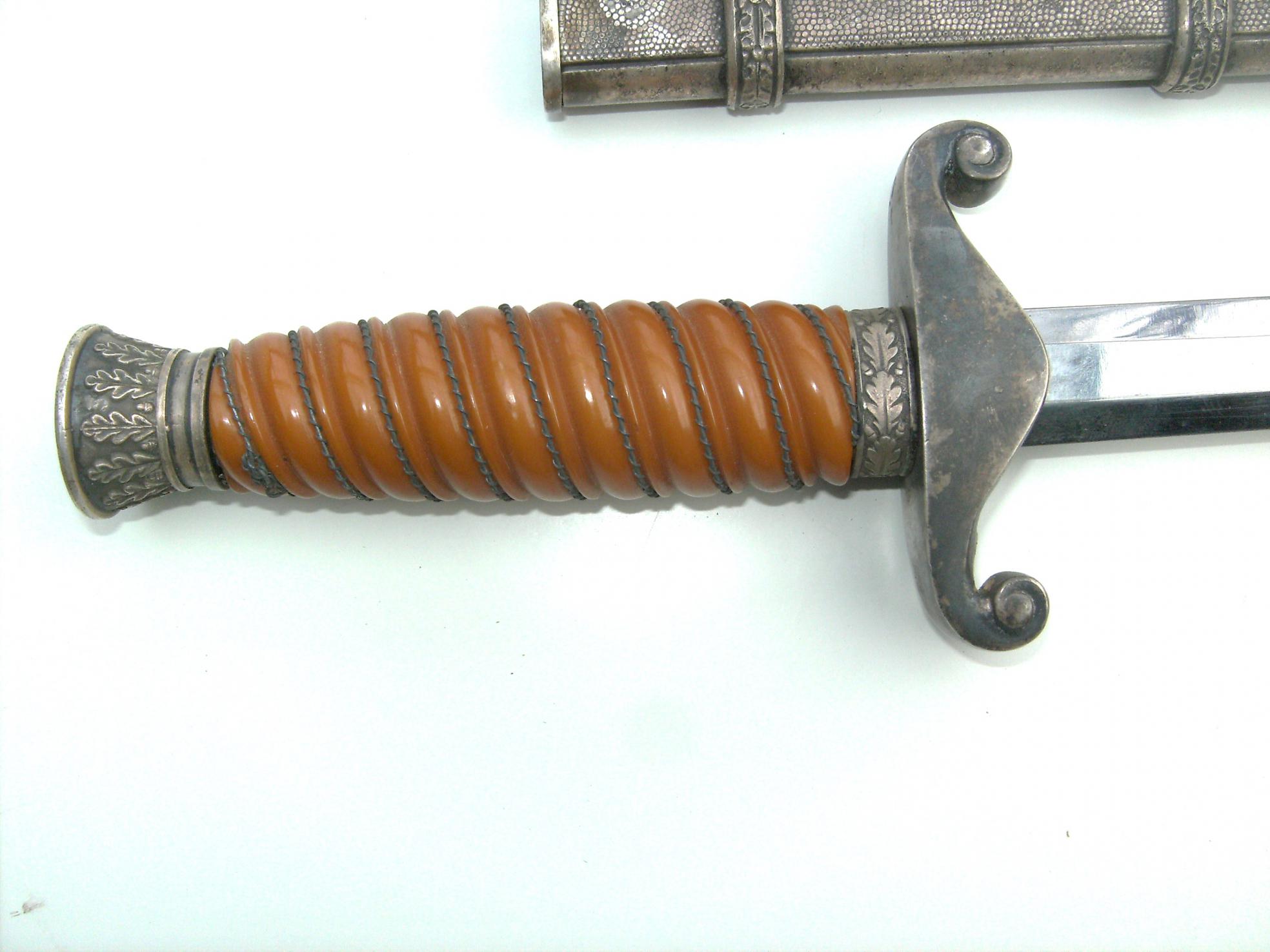

    Оригинал.Зачем проволоку намотали на рукоять?

    Точно оригінал!!!По ціні не в курсі.

    Оригинальный не клейменный корт.
    По цене 550-600 евро.
    Проволока конечно лишняя!

    Ром как по мне то перебор(сужу по Укр.рынку)
    Как по Европе-тоже ИМХО
    За такое лаве можно спокойно найти клейменный в очень даже не плохом сохране и комлектации.

    Кортик оригинален,как уже сказано выше:)По цене ,в России,баксофф 750!Но я б не советовал брать неклеймёнку:beer:

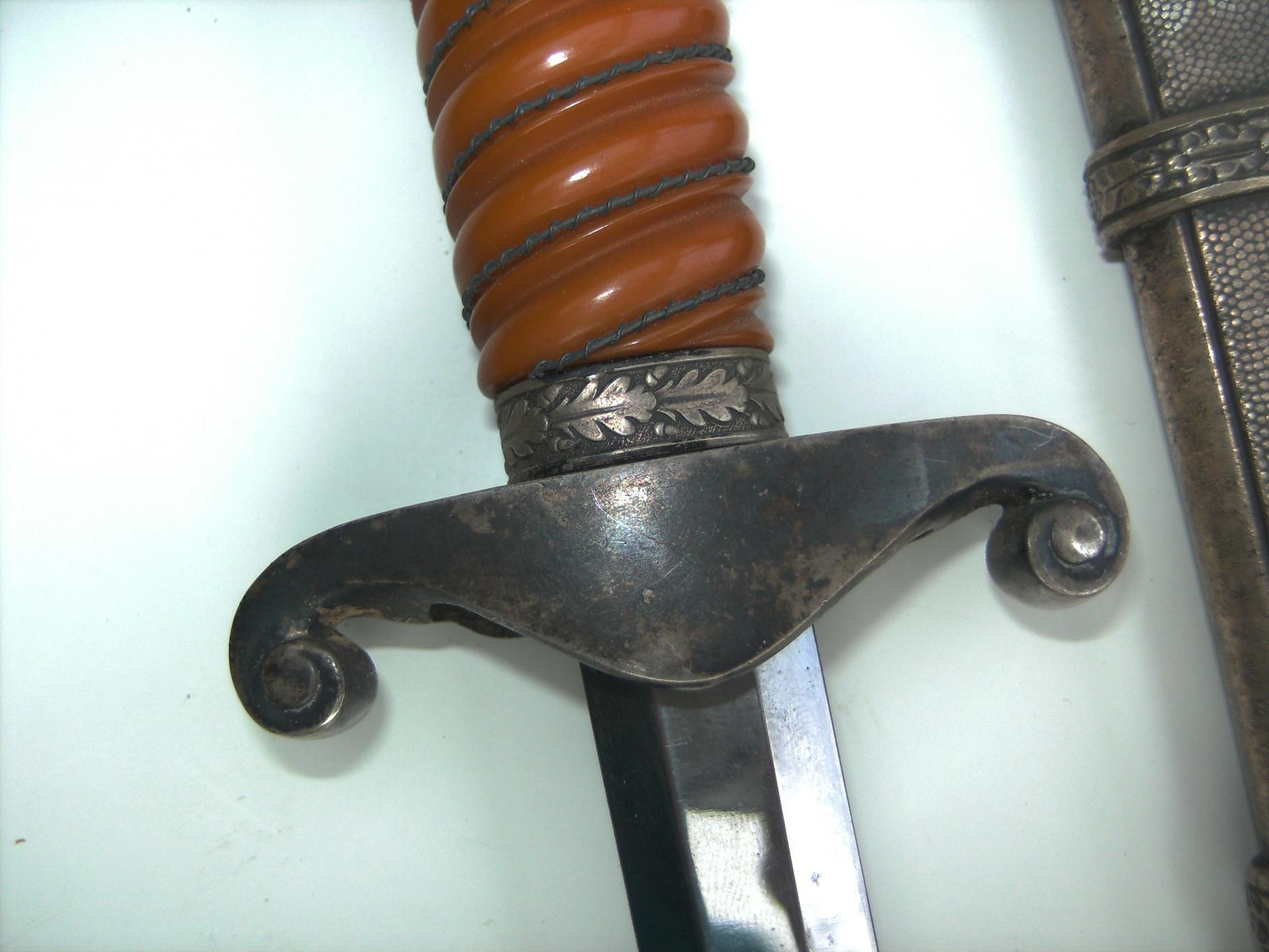

    Осталось "гарду" индифицировать и будет радость.
    По мне так фуфло.
    Может кто поможет устранить мой пробел в теме.
    Пардоньте, дополню вопросом - разве корт не сборный?
    Разный рисунок листьев на навершии, форельке рукояти и обоймицах ножен, я уж не говорю о необходимой однородности материалов этих элементов, включая гарду, для определения оригинальности.

    Не знаю, но убрать проволоку - думаю, не проблема... а вот что по гарде?
    от 357951
    Осталось "гарду" индифицировать и будет радость...
    Вот наконец-то "волнующий меня вопрос" - простите. специально не писал, что мне не нравиться гарда - т.к. "спецом" в этом не являюсь, просто что-то не понравилось...

    Согласен,гарда отличается цветом металла..

    Как я понимаю, судя по неоднородности материала деталей - кортик "сборняк" ???
    А гарда вообще - фуфло ???
    :confused:
    А остальные детали фурнитуры ??? А сам клин ???

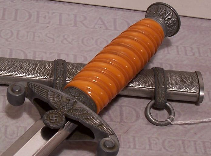

    Поясню, как смогу, на пальцах т.с.
    Было бы идеальным сочетание как материала так и рисунка, примерно как на этом Айкхорне.
    Понятно, что в моём примере все детали, скорей всего, "домашнего", Айкхорновского производства, потому и такая красивая сборка.
    В вашем же примере, судя по немаркированному клинку, это не крупный производитель кортиков, и скорей всего он производил лишь сборку кортика из готовых комплектующих. Но тем не менее подобная разносортица очень подозрительна. Такого просто не должно было быть.
    По гарде сказал, дополнить пока не чем, а вот ножны, судя по ручной проработке обоймиц могли бы быть и ранними.
    По клинку надо смотреть хвостовик, какая у него форма, может тоже на ранний период. если вообще настоящий.
    Хотя всё на усмотрение сообщества.
    Парни здесь опытные.
    Фотография взята с
    http://www.lakesidetrader.com/Army.html
    1 человеку нравится это.

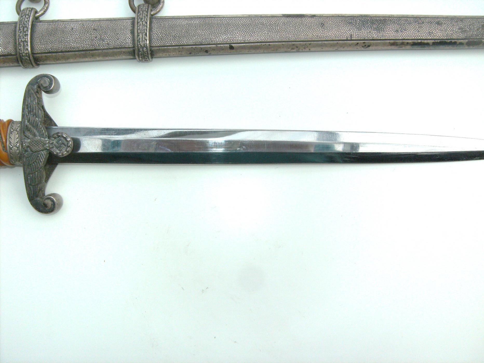

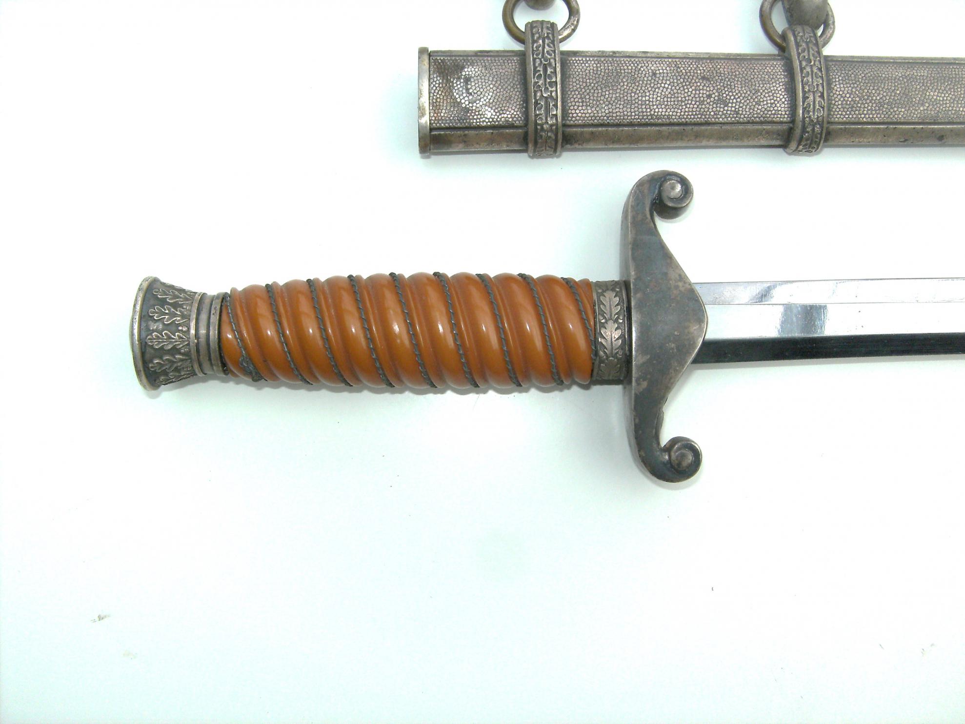

    Раз пошла такая пьянка:), просьба к автору темы!Не могли бы Вы запросить дополнительные фото у продавца ?
  15. Kollekzioner
    Kollekzioner Major
    4.621

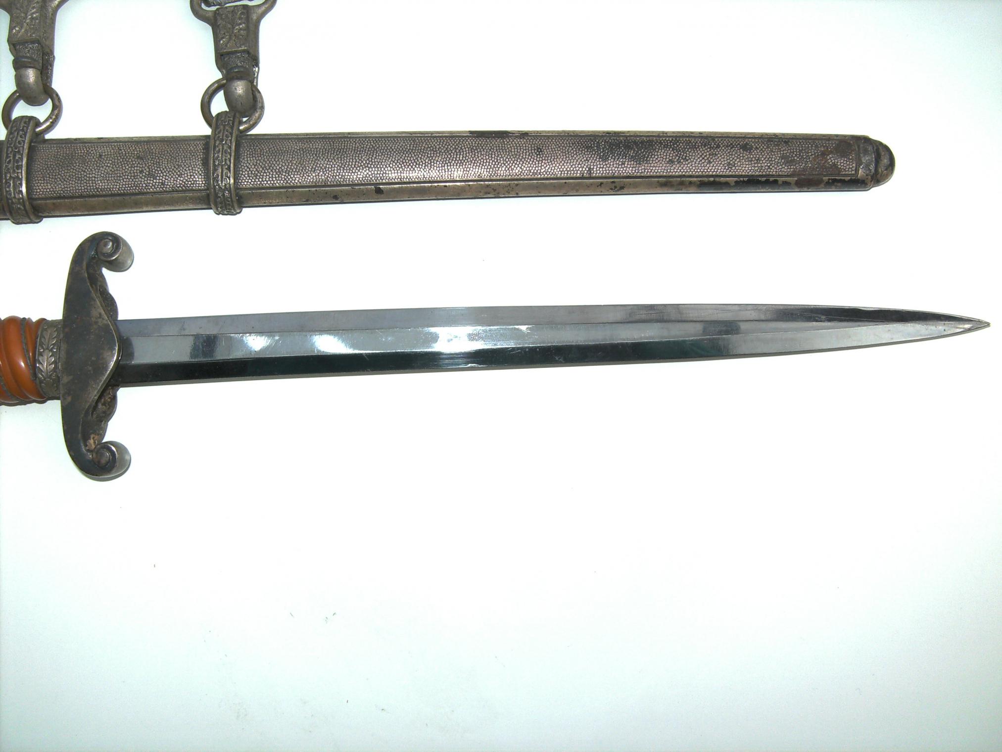

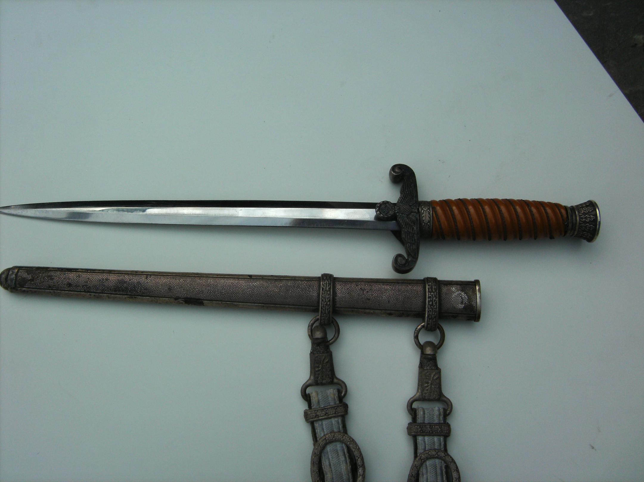

    Запрошу, конечно, а то он мне опять вот прислал - практически то же самое...
    Что нужно? Как я понимаю - в разборе бы неплохо, хвостовик...
    что-то ещё?

    Теперь начинаю понимать... ножны ( в смысле обоймицы) нашёл вроде у Alcoso,
    http://heeresdolch.de/html/a__coppel_alcoso.html
    а больше ничего похожего...
  17. Сергун
    Сергун Stabsfeldwebel
    2.406
    Афины Греция
    В разборе!Хвост и гарду в хороших ракурсах,со всех сторон!Потому как по гарде вопрос,в основном:)!

    Соответствие материала навершия, гарды и фитингов ножен-один из
    самых важных критериев оценки оригинальности комплектации пехотных
    кортиков. В данном случае гарда явно выпадает из ансамбля. По мне тоже
    гарда левая, неудачный закос под дженерик А.
    2 пользователям это понравилось.

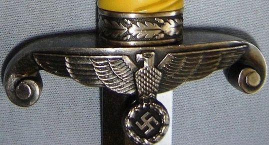

    Каждый имеет право на личное мнение. Пока владалец не прислал коллеге
    доп. фото, давайте посмотрим на оригинальную гарду Дженерик А.:beer:

    Да-а-а-а. Разница заметная...
    Я в www.Heeresdolch.de не нашёл такого производителя - Дженерик...

    Это ТИП гарды, "универсальная", есть Дженерик тип А и тип B, отличия между ними существенные, применялись разными производителями.
    Вот на этой страничке найдёте о чём речь.:beer:
    http://www.heeresdolch.de/html/wkc_vs__typ_a___etc.html
    3 пользователям это понравилось.

    Лучше один раз увидеть, чем сто раз услышать. Нате Вам тогда и Дженерик Б.:beer:

    Всем разглядевшим фуфловую гарду - СПАСИБО !!!
    Продавец "пропал"!
    Наверное не понравилось столь повышенное внимание к гарде и хвостовику...
