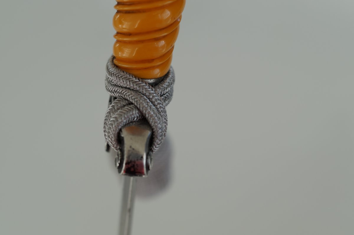

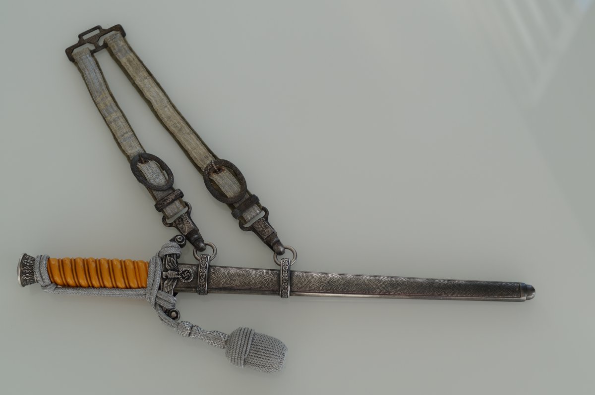

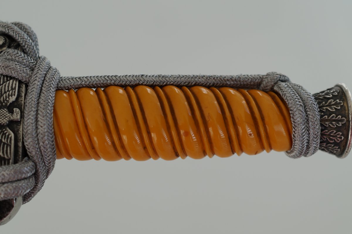

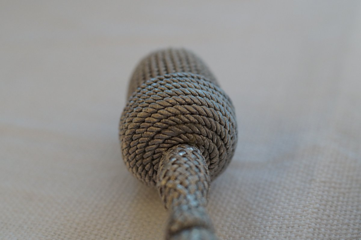

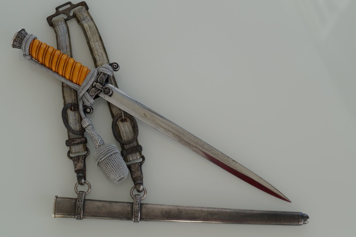

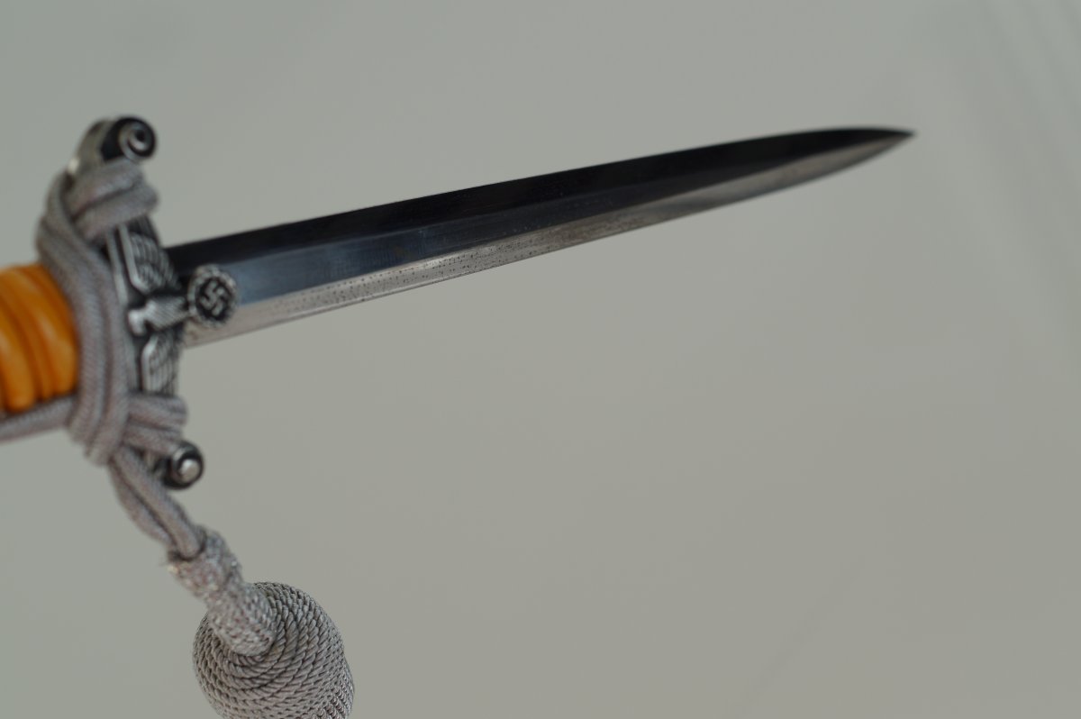

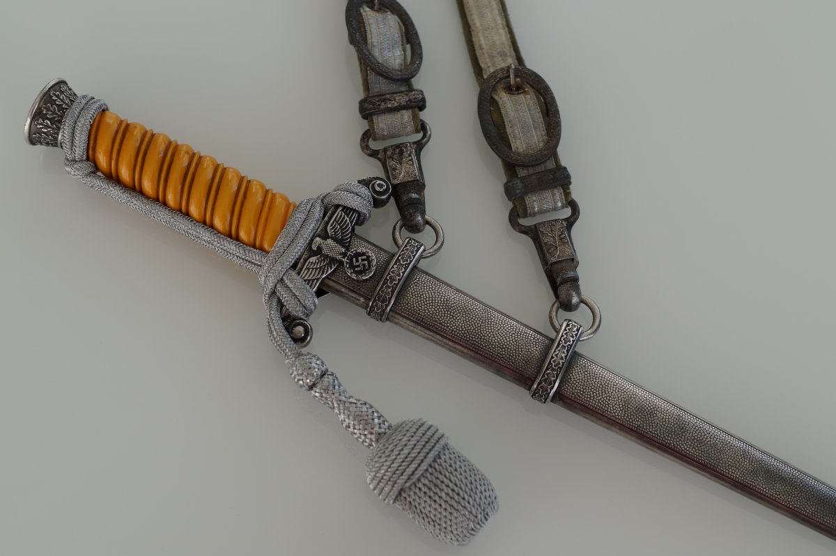

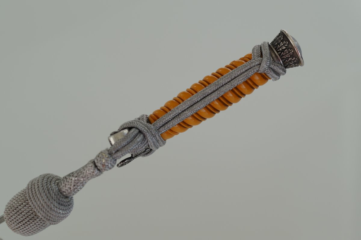

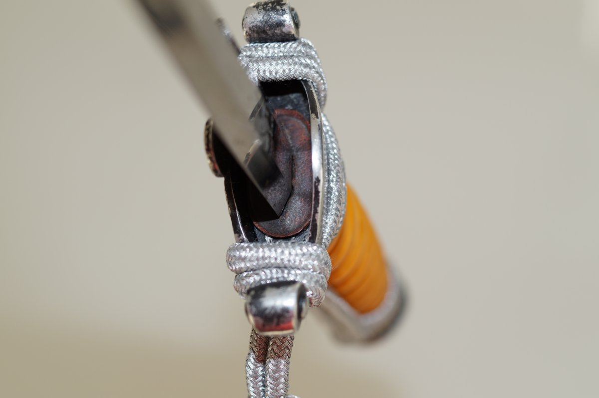

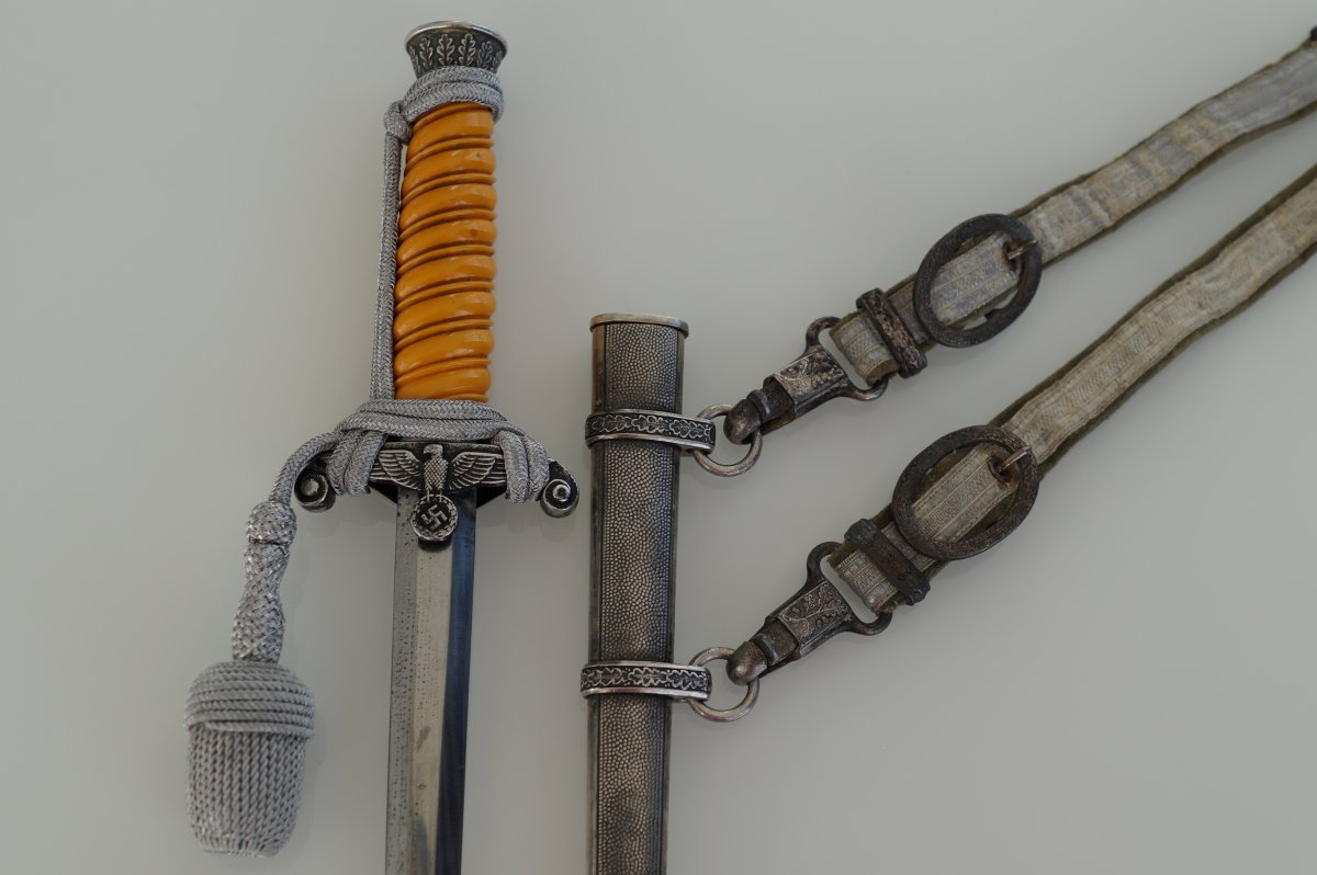

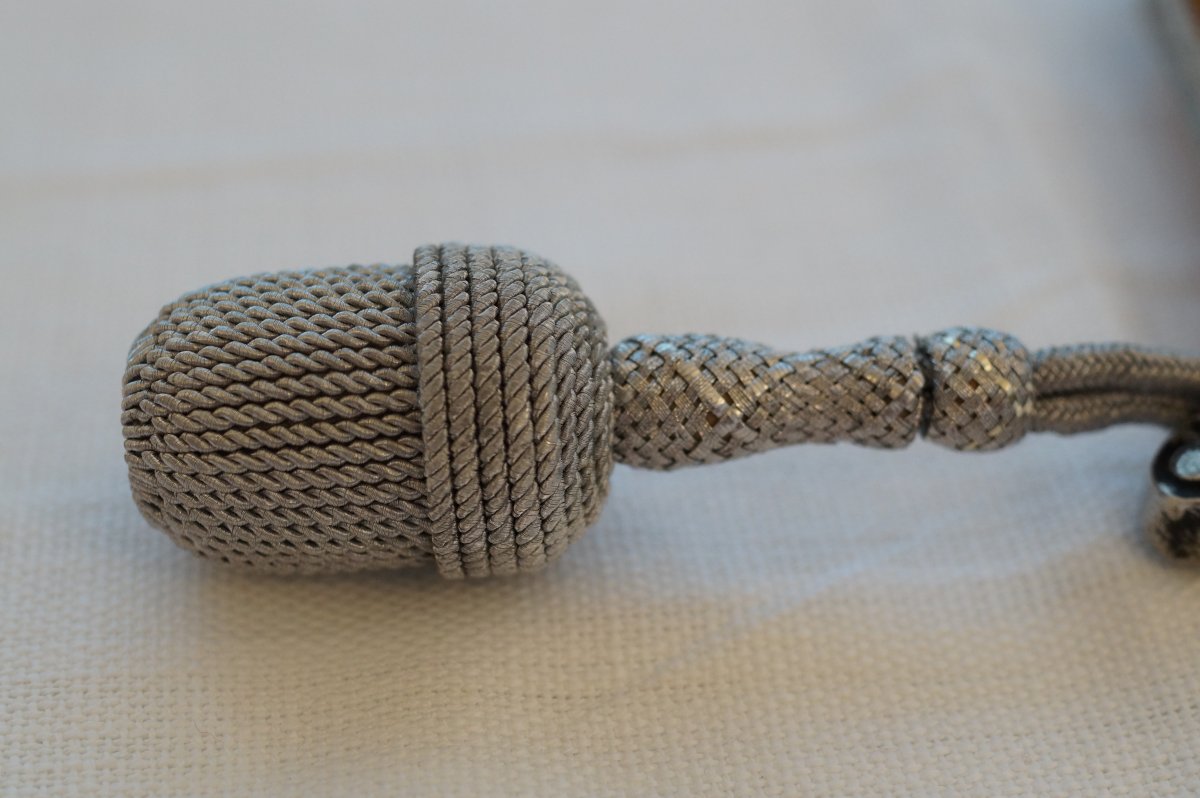

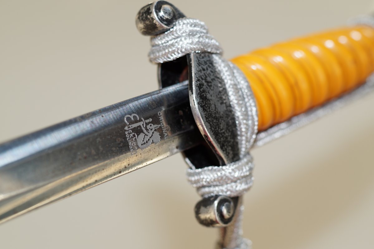

    Уважаемые коллеги. Хочу предоставить Вашему вниманию данный кортик, который был только с подвесом и я доукомплектовал его темляком. В одной теме при обсуждении предмета затронулся вопрос по поводу доукомплектовки предметов, который и поменял моё мнение. Особенное спасибо за это Олегу (модератору). Его мнение и поставило окончательную точку в моём подходе к данному вопросу.
    На данном кортике лично сам повязал темляк. Возился очень долго, но аккуратно. Результат на фото. Буду рад если выскажете своё мнение.
    С уважением.........

    Мне лично темляк не нравится.
    Сразу повторюсь - ИМХО!!!
    Аргументов практически нет, чисто интуитивно.
    Ну и, кроме того, он не гармонирует с сохраном.

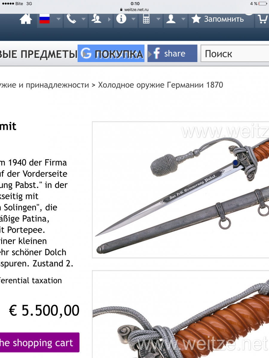

    Имеет смысл доукомплектовывать дорогие и не частые предметы от 1к евро и выше,к примеру как на фото ниже.А такое смысла нет,хотя если деньги деть не куда ,то ок,но лучше пропить имхо.Нормальный у Вас темляк,коротковат только на вид,не обтянулся еще.

    Андрюх привет. По поводу гармонии и состояния предмета думаю ещё будут мнения людей, а вот по темляку отпиши плс почему он тебе не нравиться? Неужели ещё одно "творчество" купил?

    Согласен с Kollekzioner, стрёмный темляк, похожий даже в книжке описАн.

    Темляк-новодел.
    В бочку меда-чуточку дёгтя...У каждого свой вкус.

    Алексей вечер добрый. Для меня Ваше мнение важно, поэтому хочу попросить более детально высказаться по поводу подлинности темляка. На чём Вы сделали свои выводы?
    С ув......
    Уважаемый Игорь1966, на чём основывается Ваше мнение по поводу подлинности темляка? Судя по Вашим мнениям, завтра его сниму и буду возвращать туда где его приобрёл........
    Только интересно хоть кто-то из Вас напишет свои выводы, исходя из которых сделали такие заключения.........

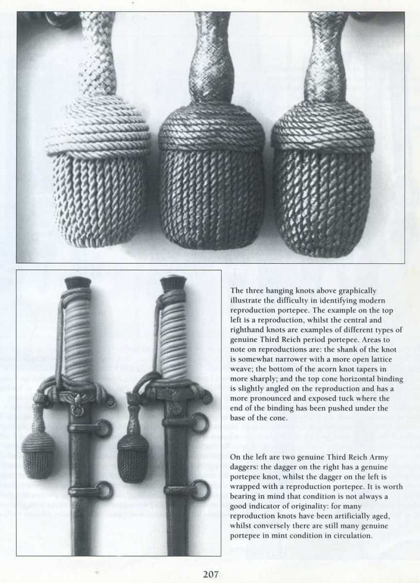

    Достаточно давно я интересовался этой темой, были книжки, определённый материал, образцы - оригинальные и копии, было общение в тусовках, были и попадосы. Так вот из прошлого опыта, небольшого, понял, что определить хорошую копию темляка достаточно сложно, но можно. Очень часто встречались копии, которые продавали как оригинал, зачастую по незнанию материала, преследуя только коммерческую выгоду - дёшево взял , нормально продал. Так вот и начал читать книжки, чтобы свести свои попадосы к минимуму. Конечно там всего не найти и ответы будут далеко не на все вопросы, но конкретно в этом случае ответ дан, он на скане страницы. Книжка старая, многими выкурена до последней страницы, но иногда помогает и не только мне.
    Обратите внимание на плетение ножки.
    romarios, Alex1-72, Koloben та 2 іншим подобається це.

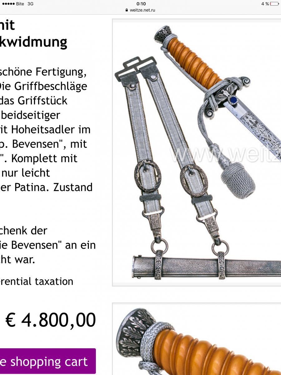

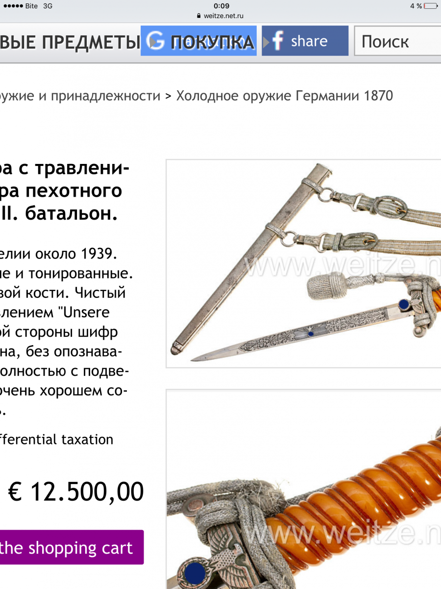

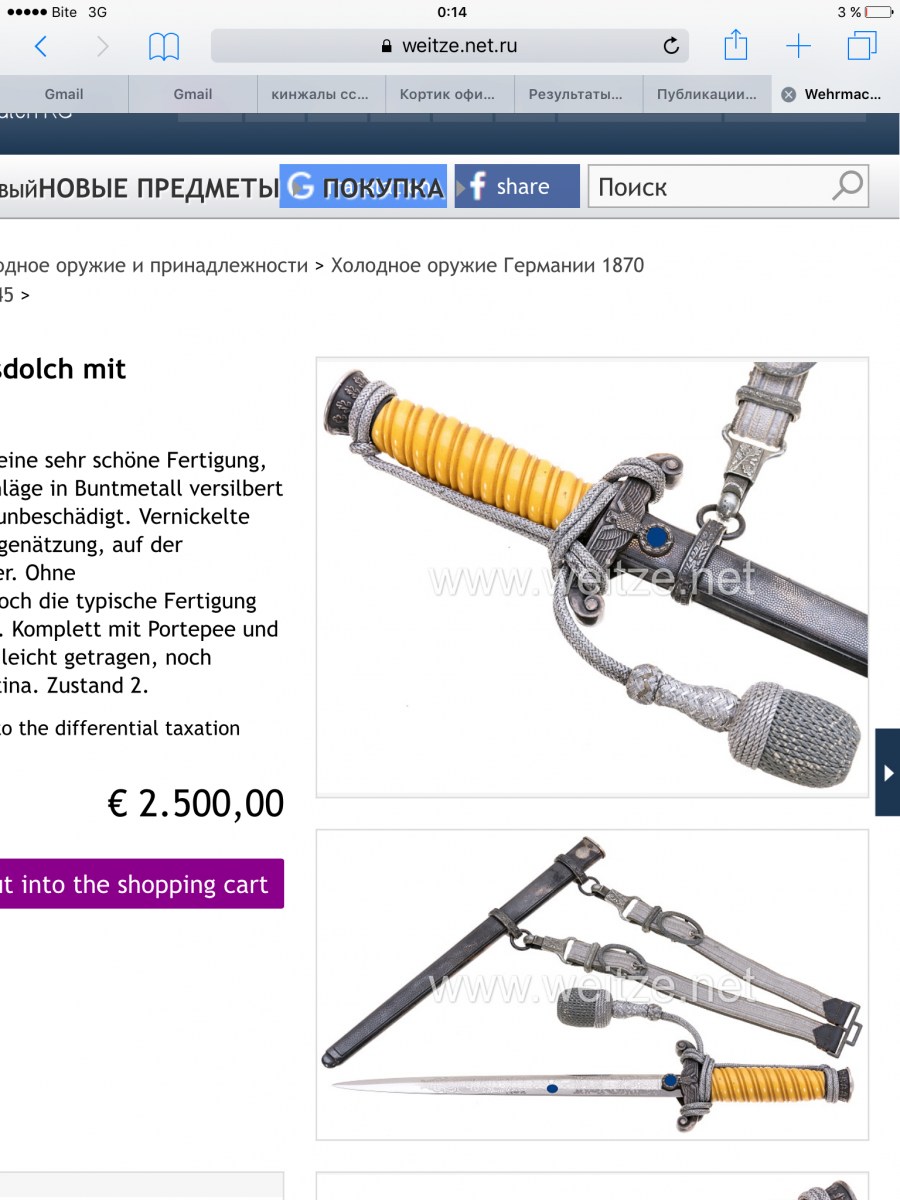

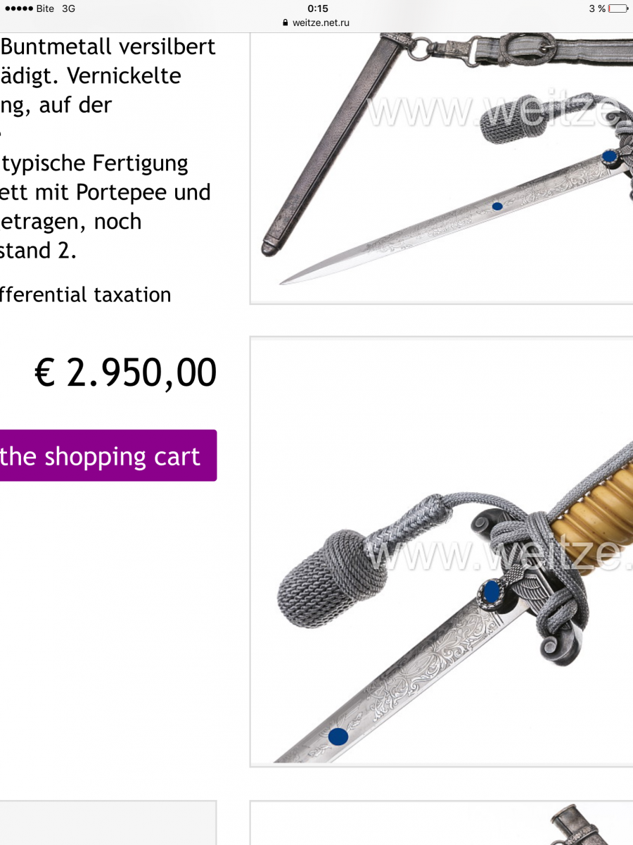

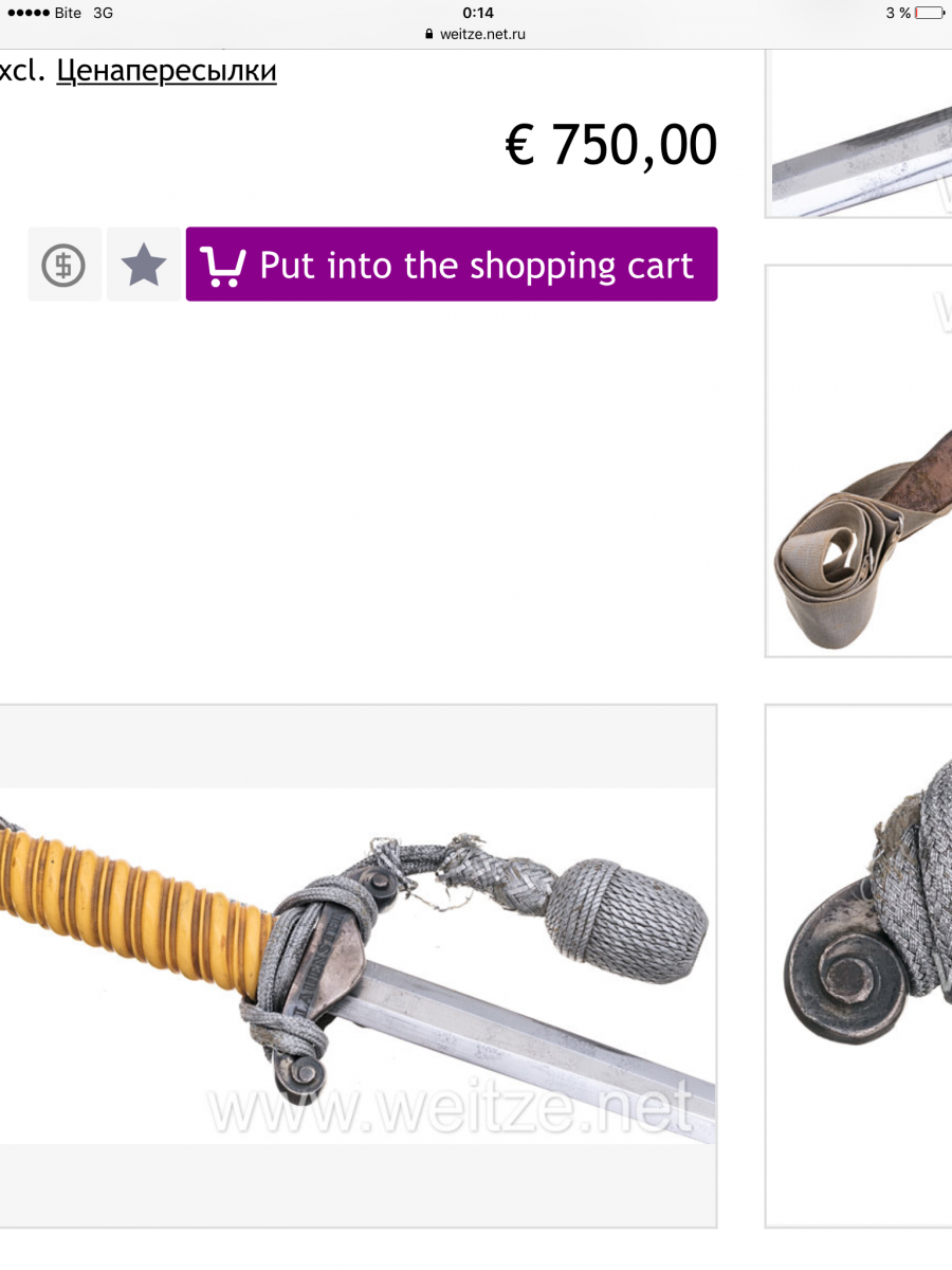

    Дим привет. Спасибо тебе что откликнулся, но это конечно ни чего не поменяет. День сегодня дерьмо! Просто тошнит...... посмотрел пехи у Вайца, все темляки 1:1 похожи с моим. Значит он тоже "барыжит"??? Да и предметы там не за 1к евро!!!!

    С темляками,"свой-чужой",всё несколько иначе.Дело не в плетении ножки,а в технологии изготовления.
    Материалы были разными,и технологии соответственно.Клея,при сборке применялись водорастворимые,
    их плели,клеили и сырыми клали в формы для фиксации на какое то время.От неё остаётся след.как от шлифовки.Его ни с чем не спутать.Технология муторная и долгая,её сейчас не применяют.Главное чтоб быстро и похоже.

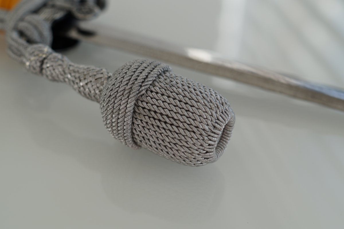

    Игорь спасибо за Ваш ответ. Сегодня весь день копался в нете читая про пех. темляки и сравнивая фото на сайтах дестрибьюторов. Но меня ни что не убедило в том что купленный мною темляк - новодел. Во всяком случае завтра Вайцу напишу письмо, посмотрю что он мне ответит по этому поводу. Ребят так-же выставляю фото темляка как только его получил, может какие мысли у кого будут. Ну а если всё плохо, как бы обидно небыло - верну.

    Привет Игорь.И Гельмут ни чем не отличается от других барыг к сожалению.Хорошо что есть возможность возврата и вещь не стоит тысячи.Лучше самому ездить на выставки и искать .Интернет конечно сила,но фуфла много проскакивает.Кстати вижу частенько Вайце на сходняках,у него работают несколько русскоязычных парней.

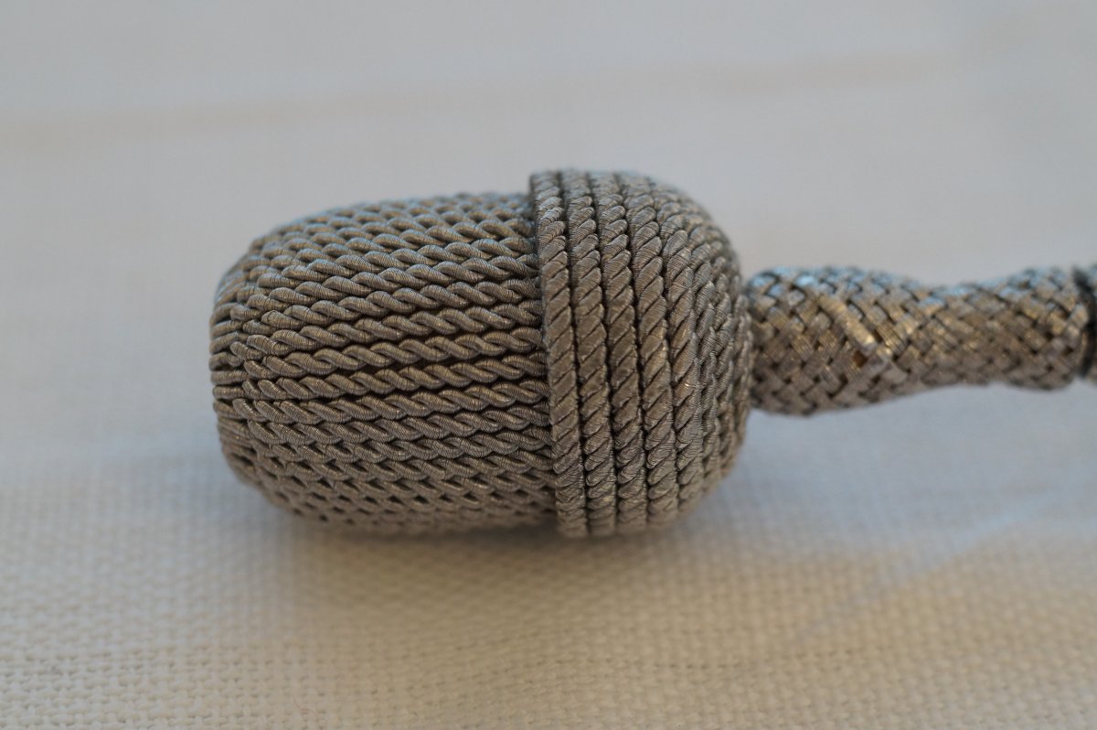

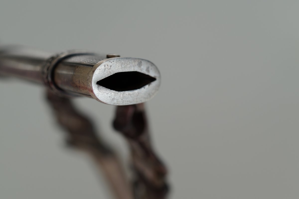

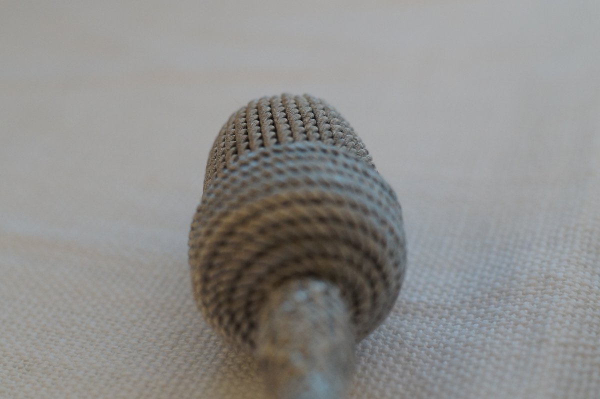

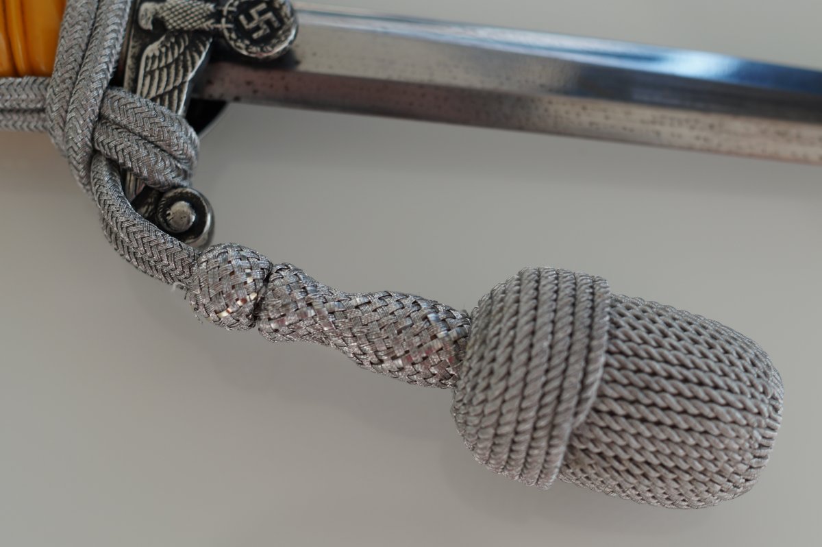

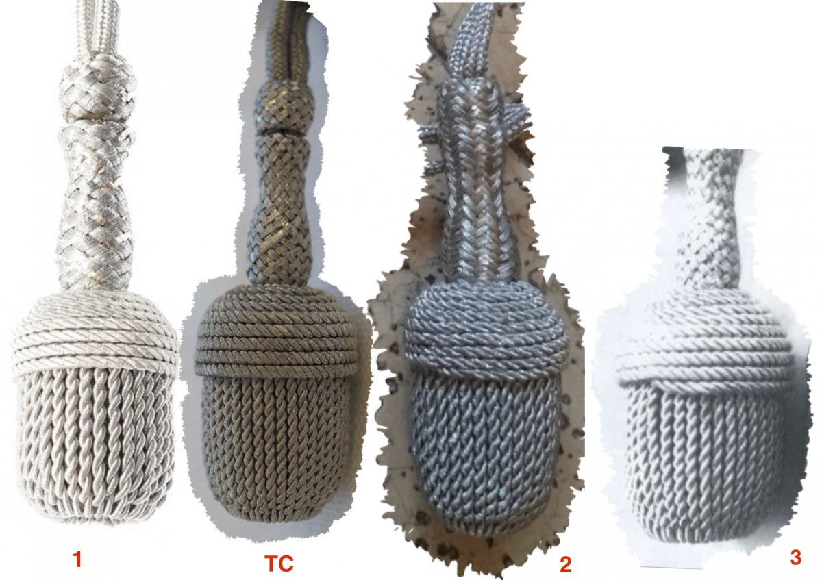

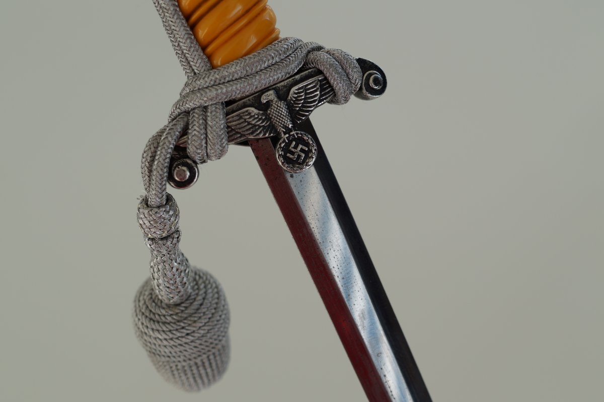

    Уважаемые коллеги, в завершении темы хочу дать полное заключение по темляку которыый купил у Дистрибьютора........

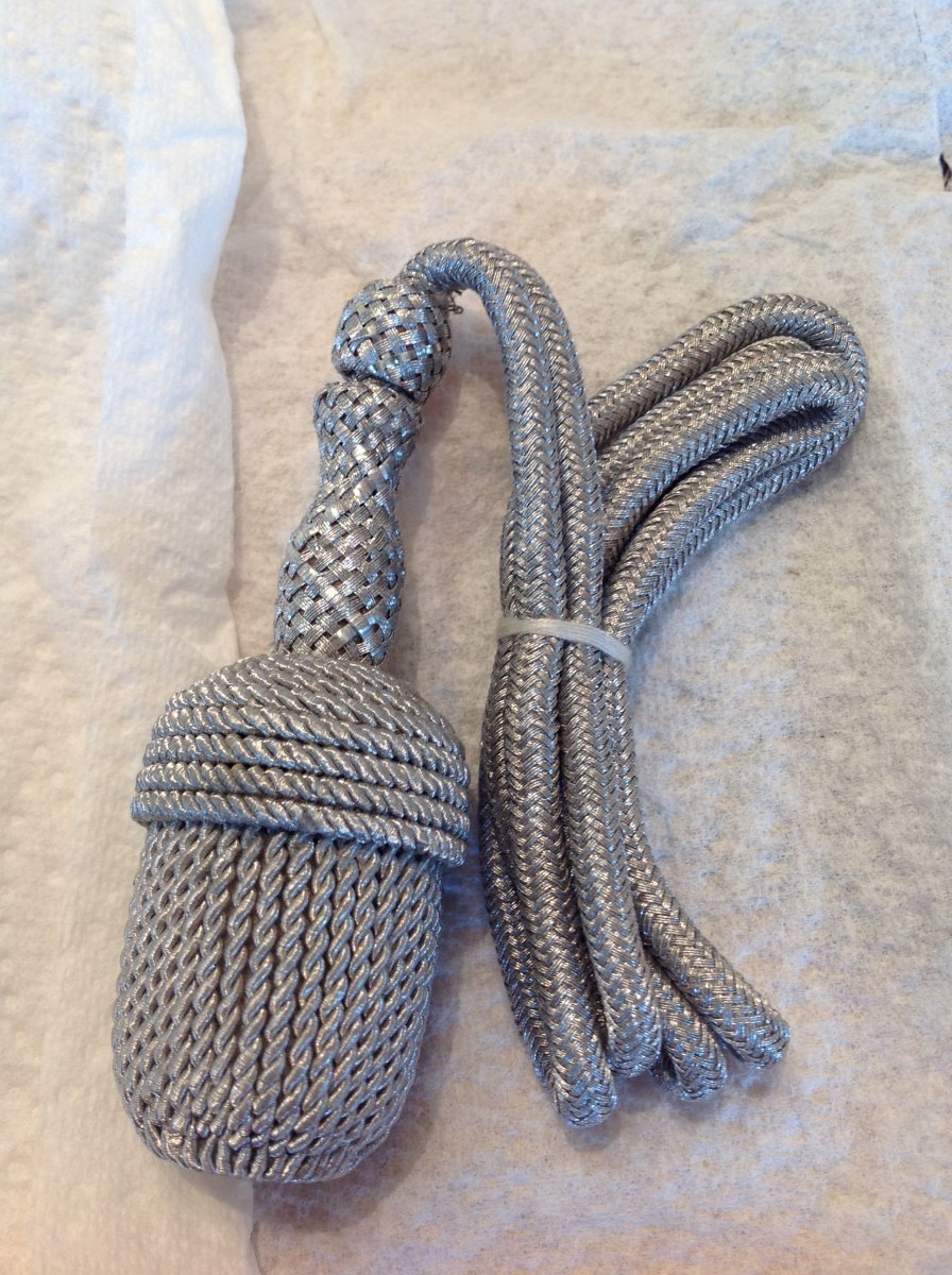

    Обратился с посьбой возврата, и получил сразу положительный ответ с предложением обмена и + бонус. Это конечно приятно радует, но всё-же своей ошибкой и своим опытом всё-же хочу поделиться. До сих пор помню то чувство, когда более 1,5 часов вязал темляк, радовался а на сл. день в теме первое сообщение - это не нравиться!!!!!!! А в итоге это "фуфло".........

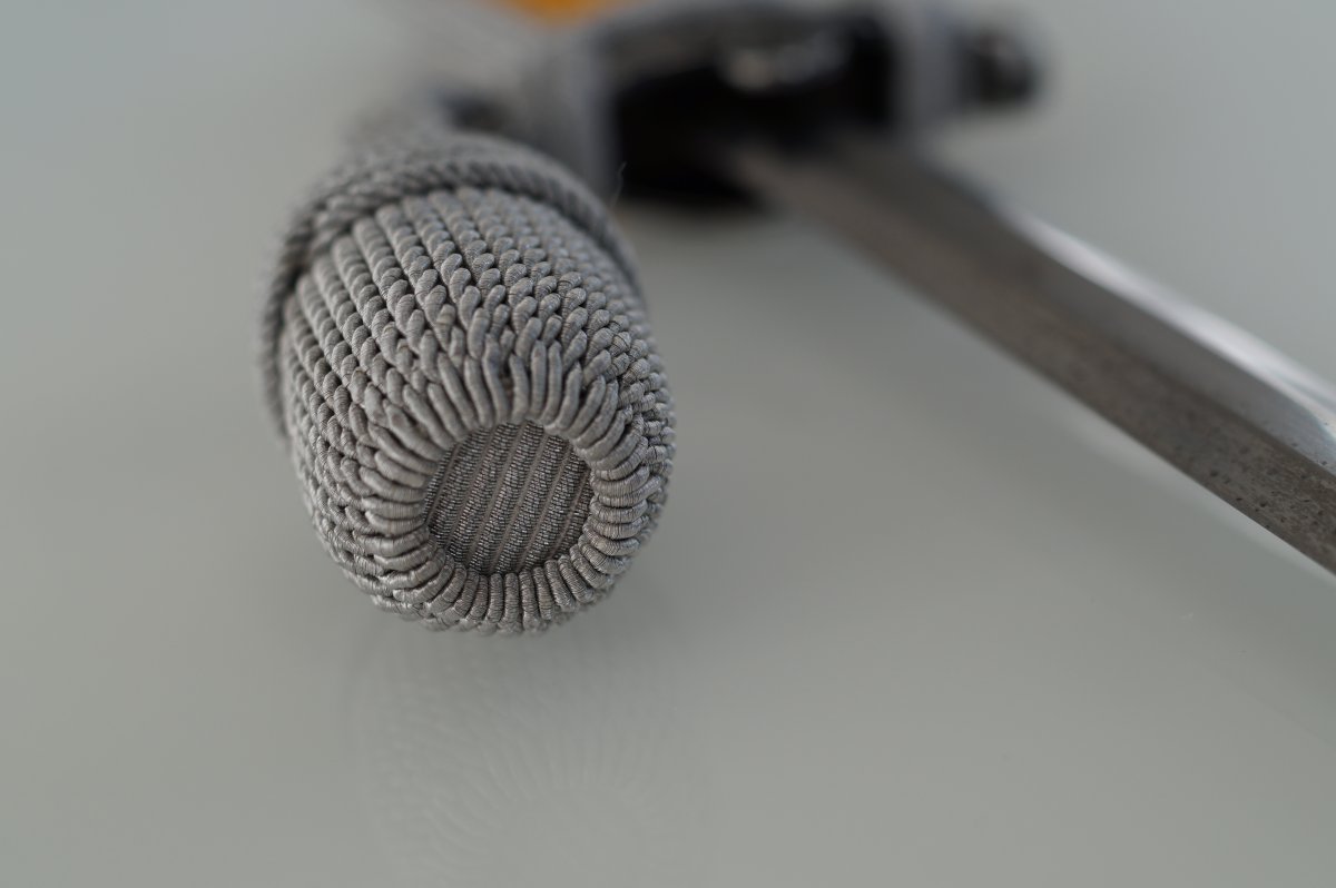

    1 Всегда нужно внимательно смотреть на демонстрируемые фотографии. Не качественный предмет всегда фотографируется отдалённо и минимум фото.
    2 Рыхлая намотка жёлудя!!!
    3 Не ровная намотка шляпки жёлудя.
    4 Хоботок рыхлый!
    5 Донце жёлудя из ткани!
    Основу жёлудя можно проверить если немного раскалив иголку, проткнуть основание. Если пластмасса, то иголка пройдёт насквозь и остануться следы от пластмассы. Если дерево, то нет.
    Всё остальное продемонстрирую на фотографиях.
    Хочу сказать огромное спасибо " Игорь1966, Kollekzioner, (Skorpion), 11aliaksandr " за то что высказали своё правильное мнение, и особенное спасибо Алексею " 357951 " который поставил точку в этой теме.
    Сначала фото обсуждаемого темляка которые я сделал перед отправкой Дистрибьютору. Повторюсь , темляк является чистой воды КОПИЕЙ!

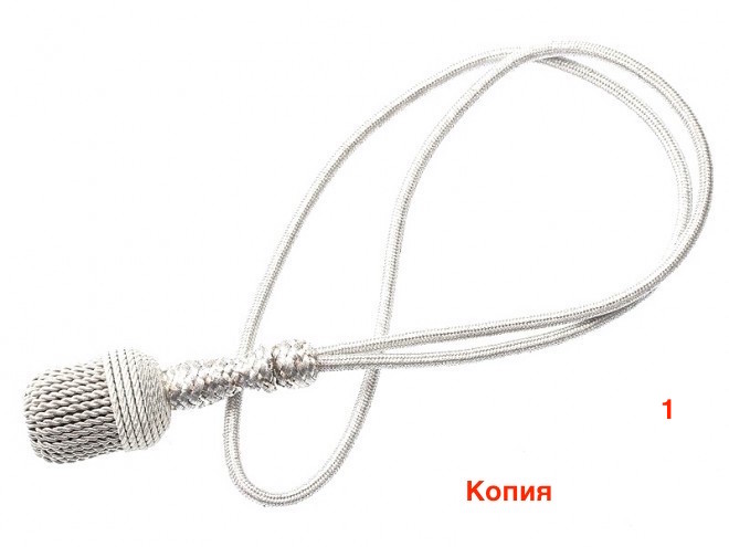

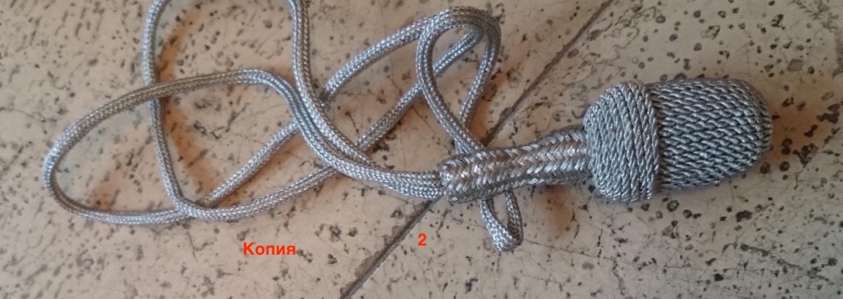

  20. zorik.antikvar
    zorik.antikvar Oberfeldwebel
    1.472
    Беларусь, Минск.

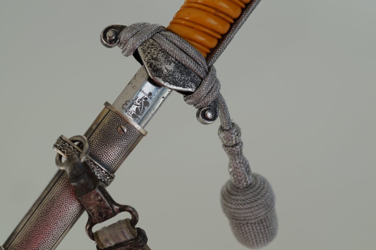

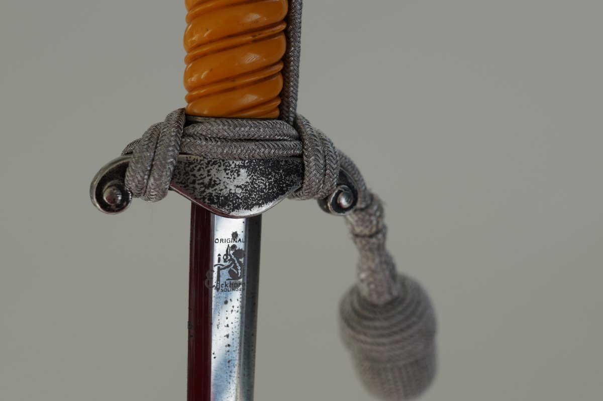

    Сравнение подделок и фото копий, которые открыто продаются на площадках с пометкой "Копия для фильма, украшения коллекций и тд".....
    Всем спасибо, а тем кто хочет или желает купить подобное.......... -Не делайте таких ошибок как сделал я!
