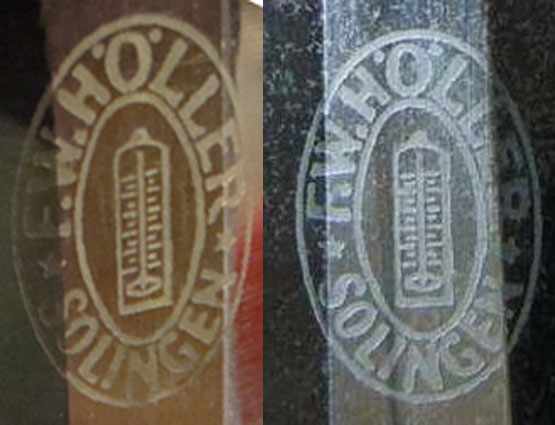

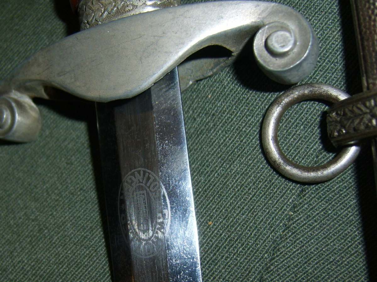

    Клеймо можно отдельно и не кверх ногами?
    Гарда, навершие и кольцо-комплект от другого кортика, поздний Айкхорн.
    2 people like this.

    Клеймо и ножны похожи. Но, как уже сказал, гарда, кольцо и навершие чужие.
    1 person likes this.
  7. 357951
    357951 Stabsfeldwebel
    1,266
    Location:
    west
    Вот здесь я не соглашусь.
    Или вернее правильно сказать соглашусь - именно похожи.
    Но этот вопрос стоит максимально прояснить, т.к. по крайней мере клеймо несёт в себе мало деталей и может быть отнесено к послевоенному испанскому производству.
    Ножны тоже имеют отличие от родных Хёллеровских, у родных шайба устья гораздо толще.
  8. thebig
    thebig Moderator
    6,518
    Location:
    Deutschland, Köln
    Я, честно говоря, сознательно написал "похожи". Хотелось услышать еще мнения. Мне тоже не
    понравилось количество делений термометра на клейме при таком шрифте, а также слишком далеко выступающие
    края шайбы устья ножен и ее небольшая толщина. Тоже пришла в голову мысль об Испании.
  9. 357951
    1,266
    Location:
    west
    Вот здесь наверно вступит в силу необходимость разборки для осмотра.
    Потому что подобные вещи как то не укладываются в понятие о возрасте и оригинальности.
    Возможно ли снять рукоять ?

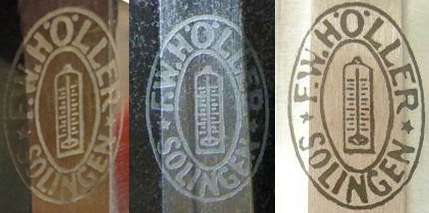

    Клеймо видется правильным ,вот фото из магазина Витмана .У испанских внизу клейма надпись берлин а не золинген (покрайней мере те что я видел). Обоймица тоже думаю не родная . А есть ли смысл обсуждать предмет ввиду однозначной сборности как уже написал Standartenführer?

    По всякому бывает, а Берлин это классика:D
    С клеймом в теме стоит разобраться. В магазине у Витмана тоже хватает добра, уж поверьте.
    Просто для справки.
    Две копии из книжек.

  14. thebig
    thebig Moderator
    6,518
    Location:
    Deutschland, Köln
    Почему-то именно Хёллера горячие испанские мачо выбрали в качестве своей любимой поделки
    (ну или подделки). Берлин на клейме травят или травили совсем безголовые и это хорошо, т.к.,
    когда видишь слово Берлин, то дальше можно не заморачиваться. Но есть или были среди них и
    более-менее просвещенные, которые травили Золинген, чем усложнили задачу, заставив сравнивать
    деления не градуснике, точки и каждую букву.
    Кстати, по поводу Берлин-Золинген, на GD напротив клекма Хёллера для армии и люфтваффе
    пишут:"Этот производитель часто подделывали. На более поздних экземплярах стоит маркировка
    Берлин вместо Золинген".
    http://www.germandaggers.com/referenceguide.htm
    Устье ножен напрягло не по-детски, т.к. устье такой толщины и так далеко выступающее по краям-
    это официальный "красный флажок" при определении подлинности пехов.
    Что касается необходимости обсуждения, я считаю, оно было необходимым. Во-первых, важно, собран
    ли предмет только из оригинальных частей или с применением фуфловых. И, во-вторых, в процессе
    обсуждения многие могут узнать что-нибудь новое для себя.
    9 people like this.
