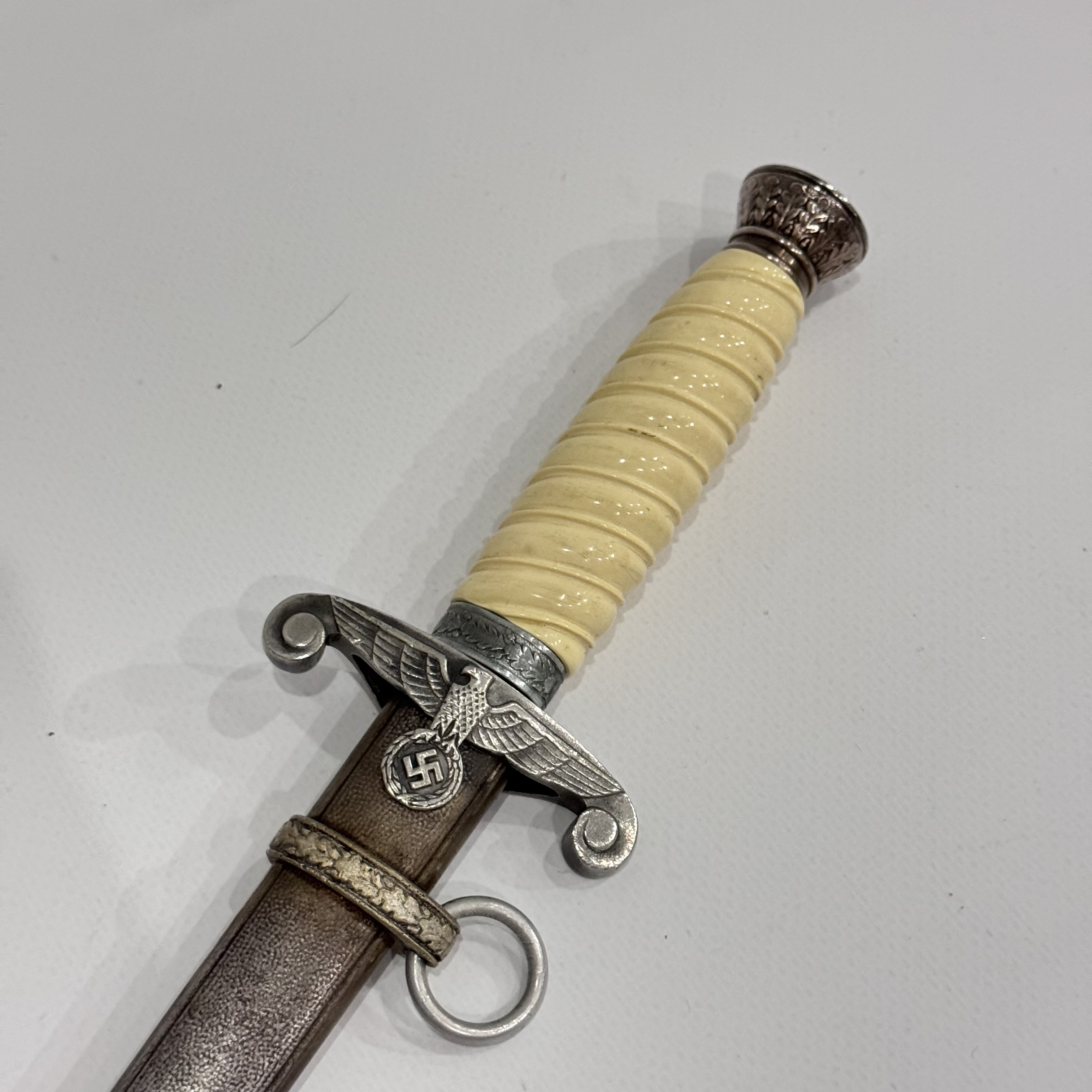

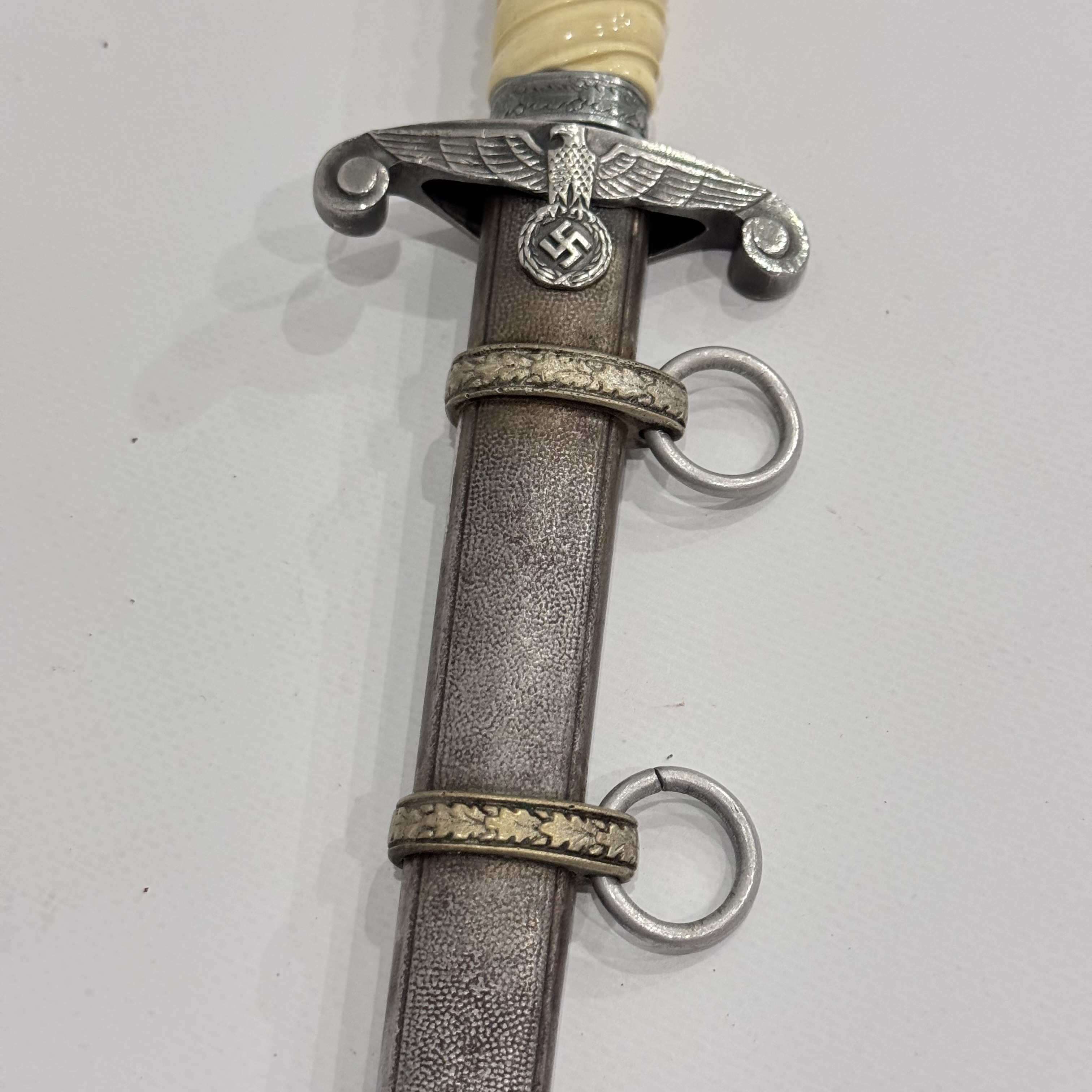

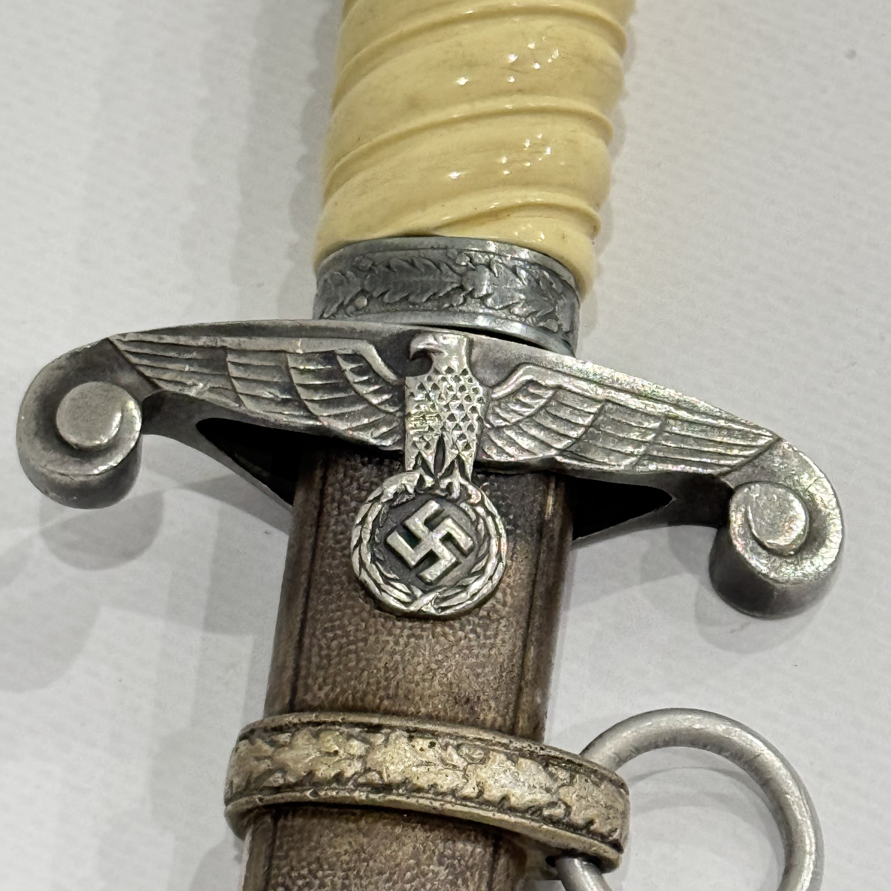

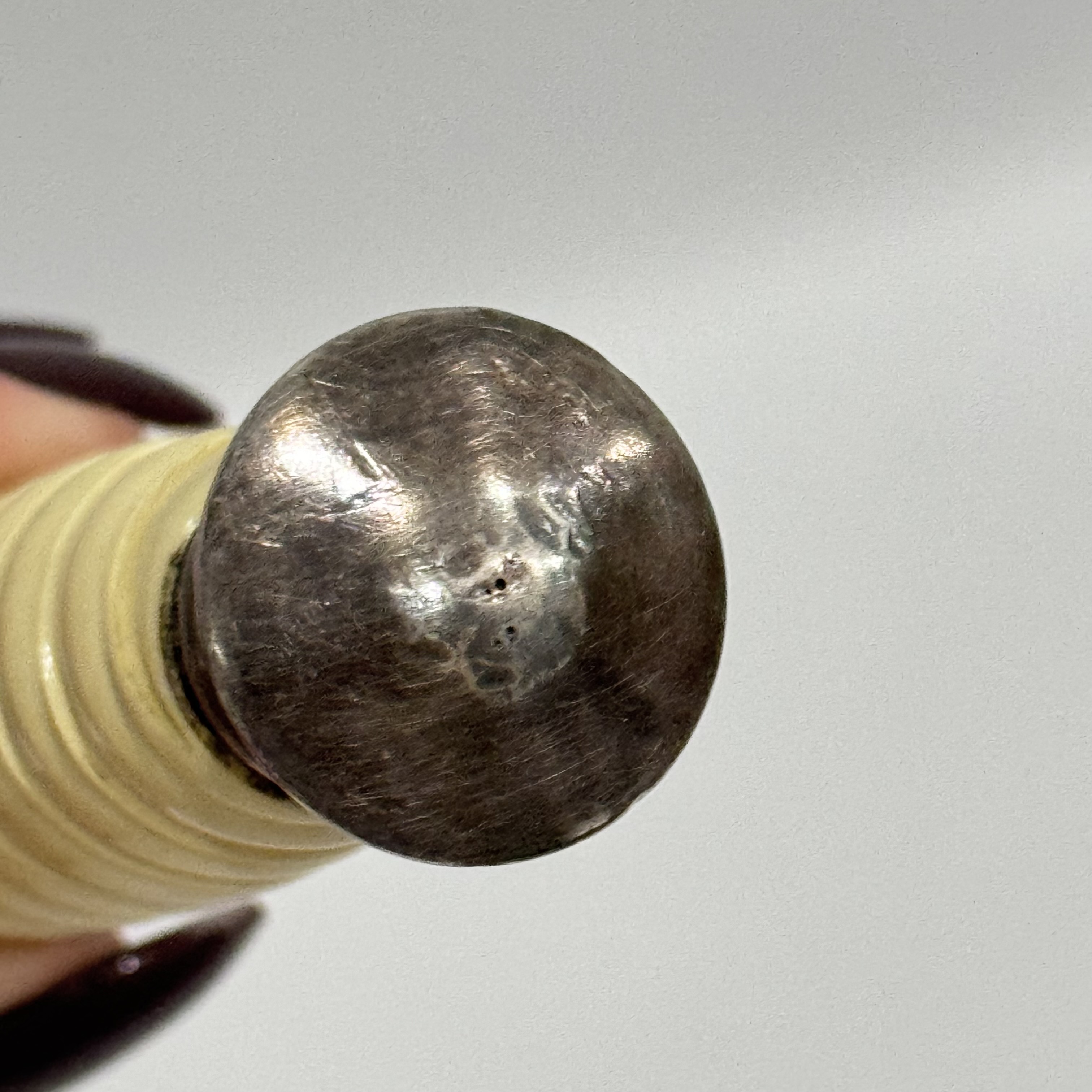

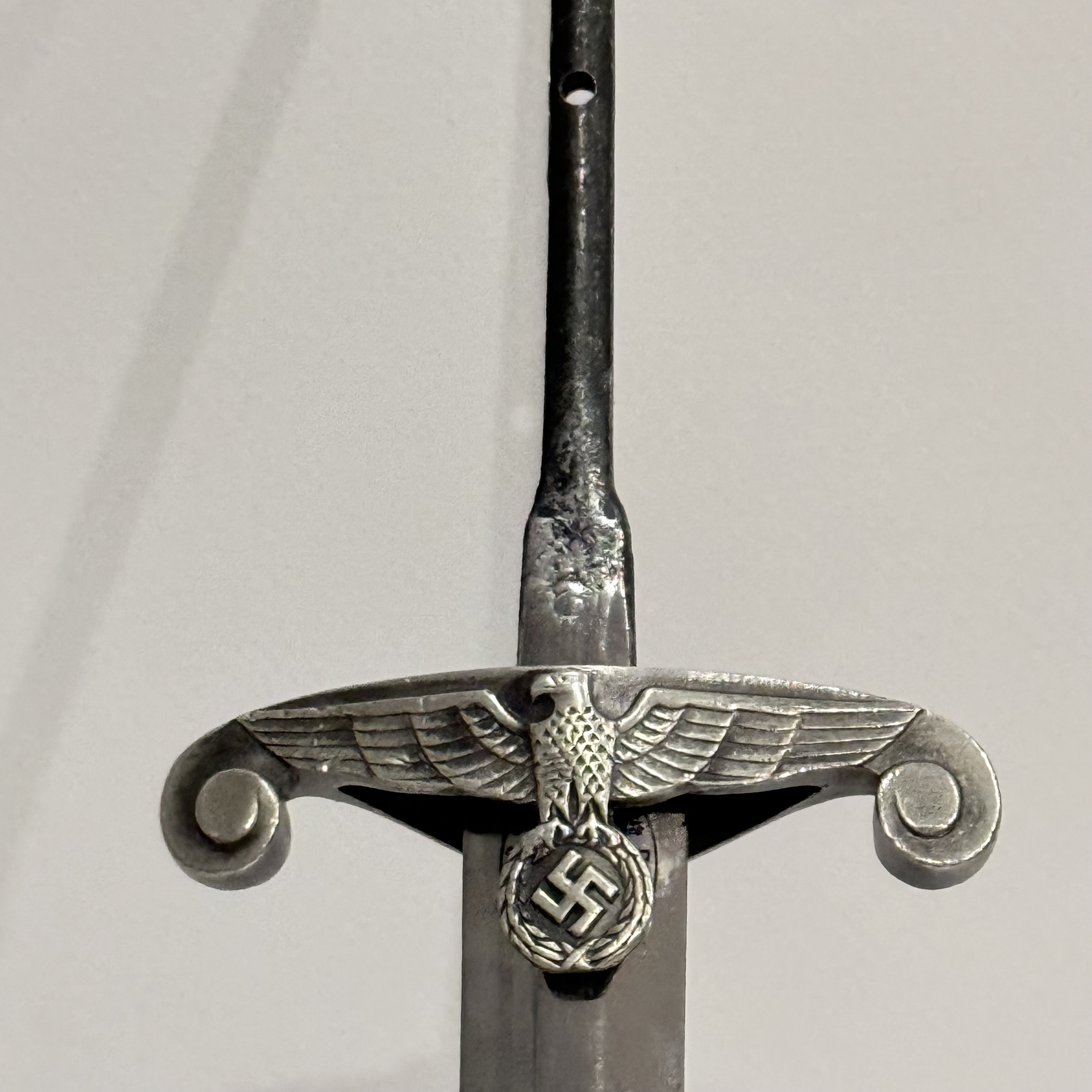

    Добрый вечер. Прошу специалистов подсказать правильный ли кортик или новодел
    И по возможности подсказать какая на сегодняшний день может быть цена на этот предмет. Спасибо
    С уважением,Инесса

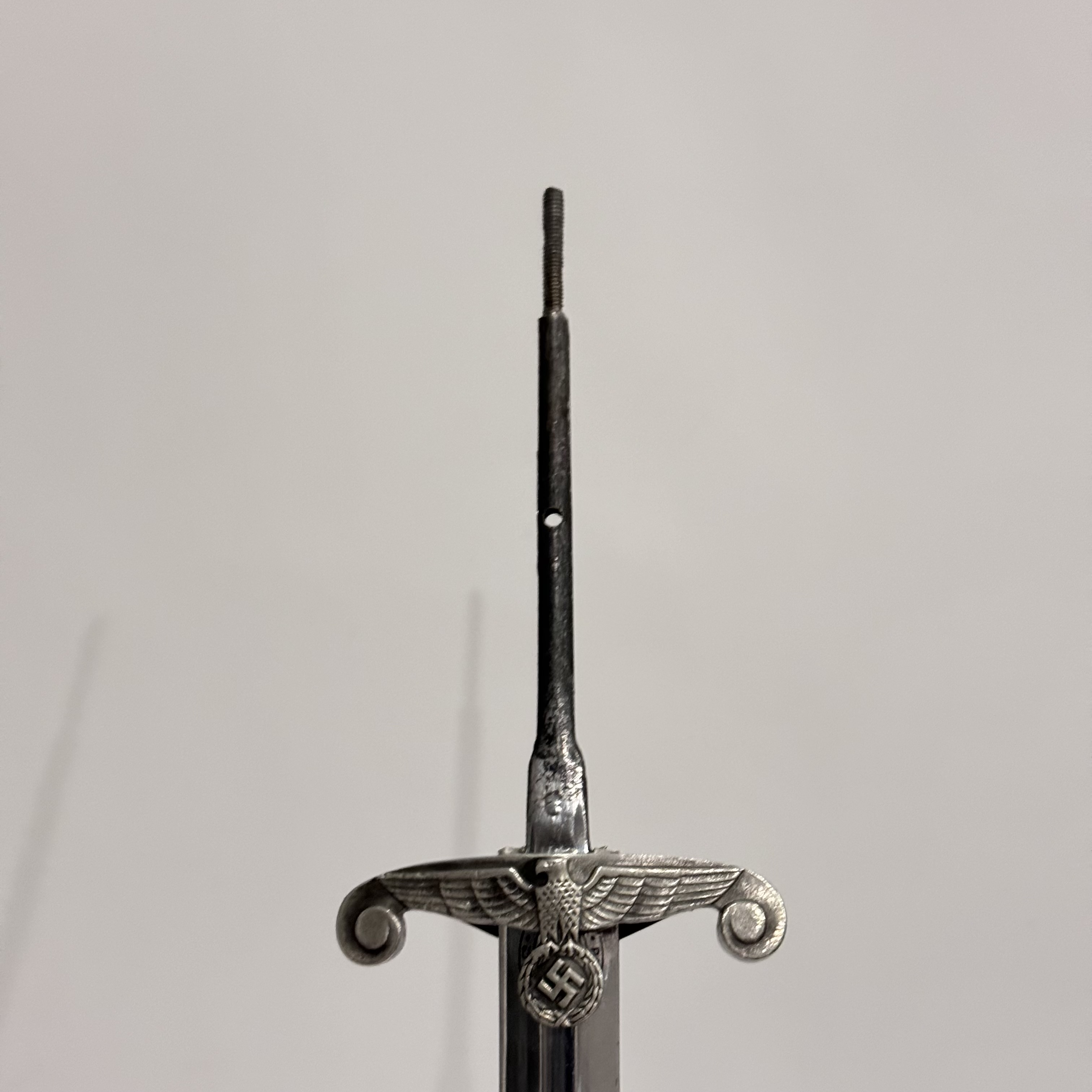

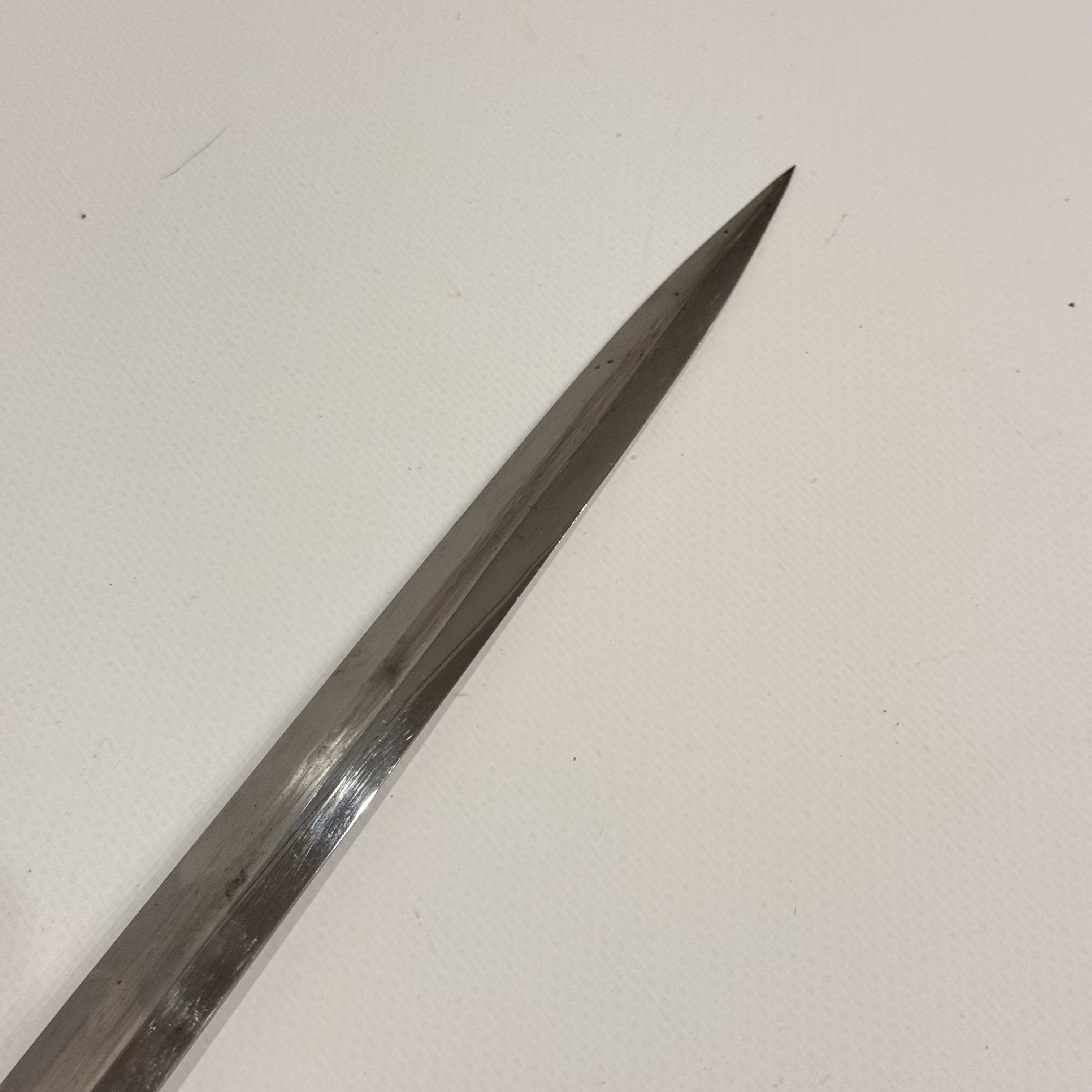

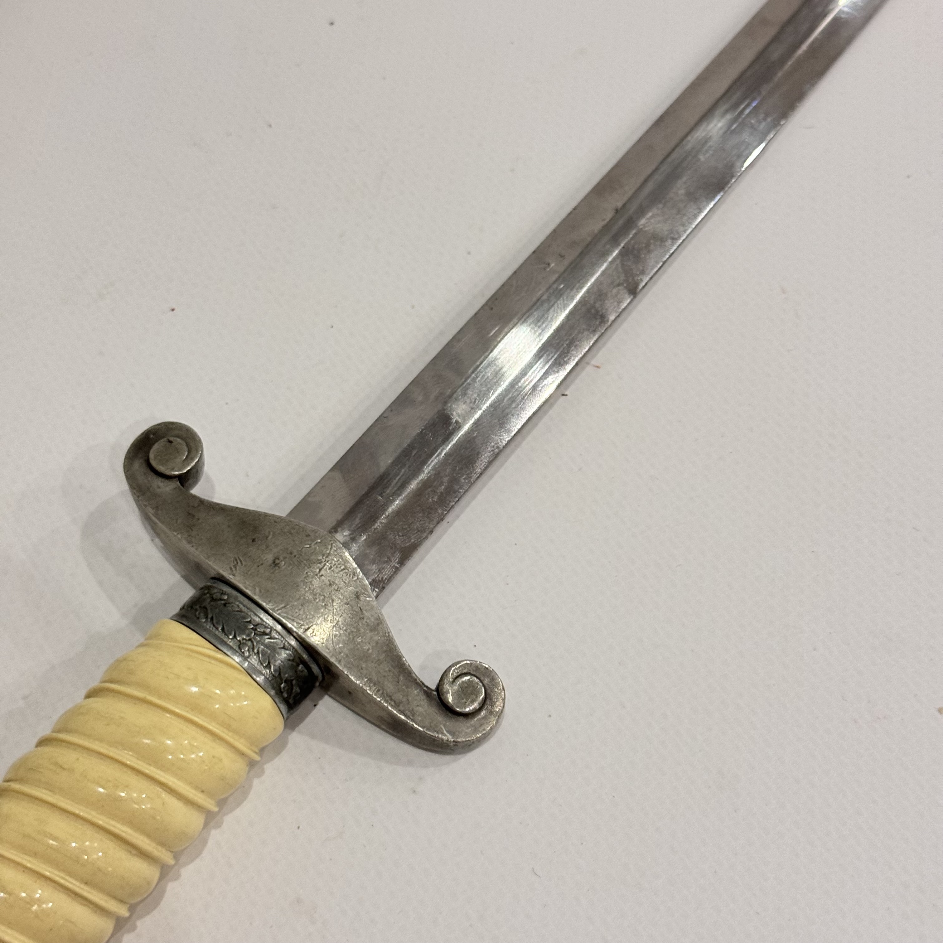

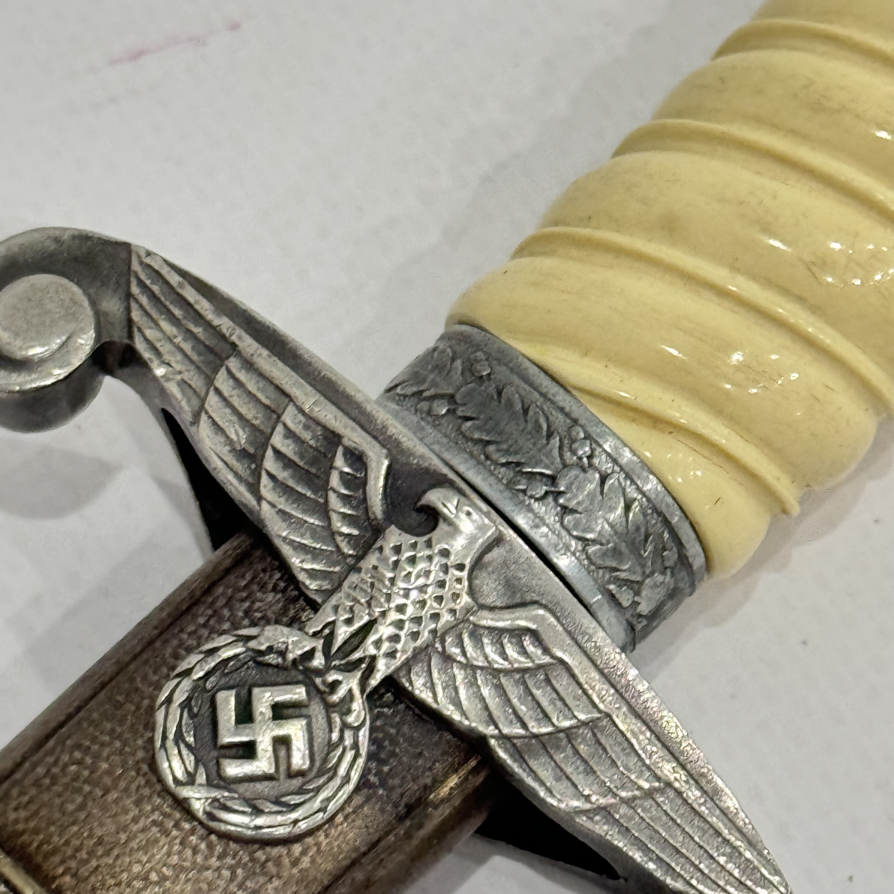

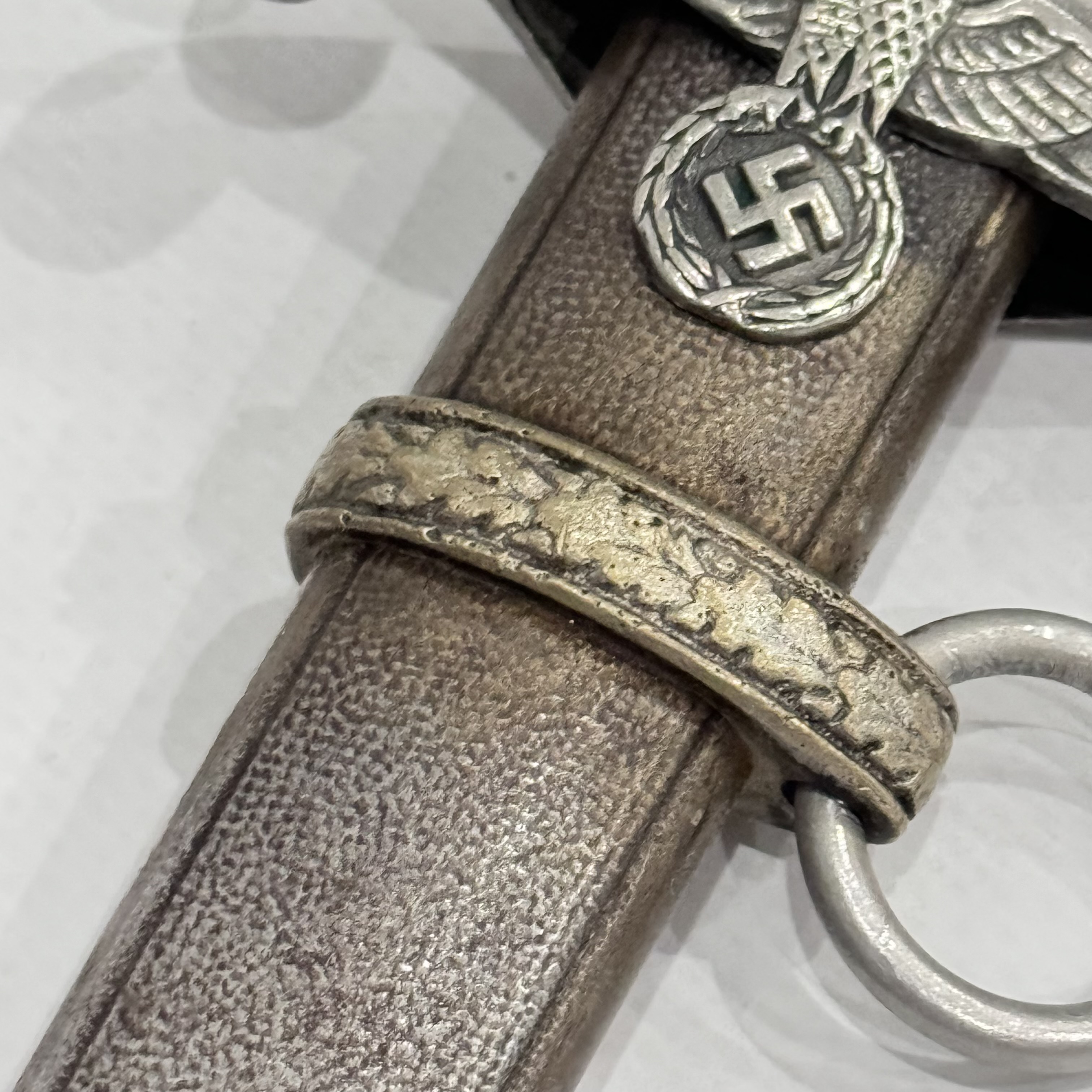

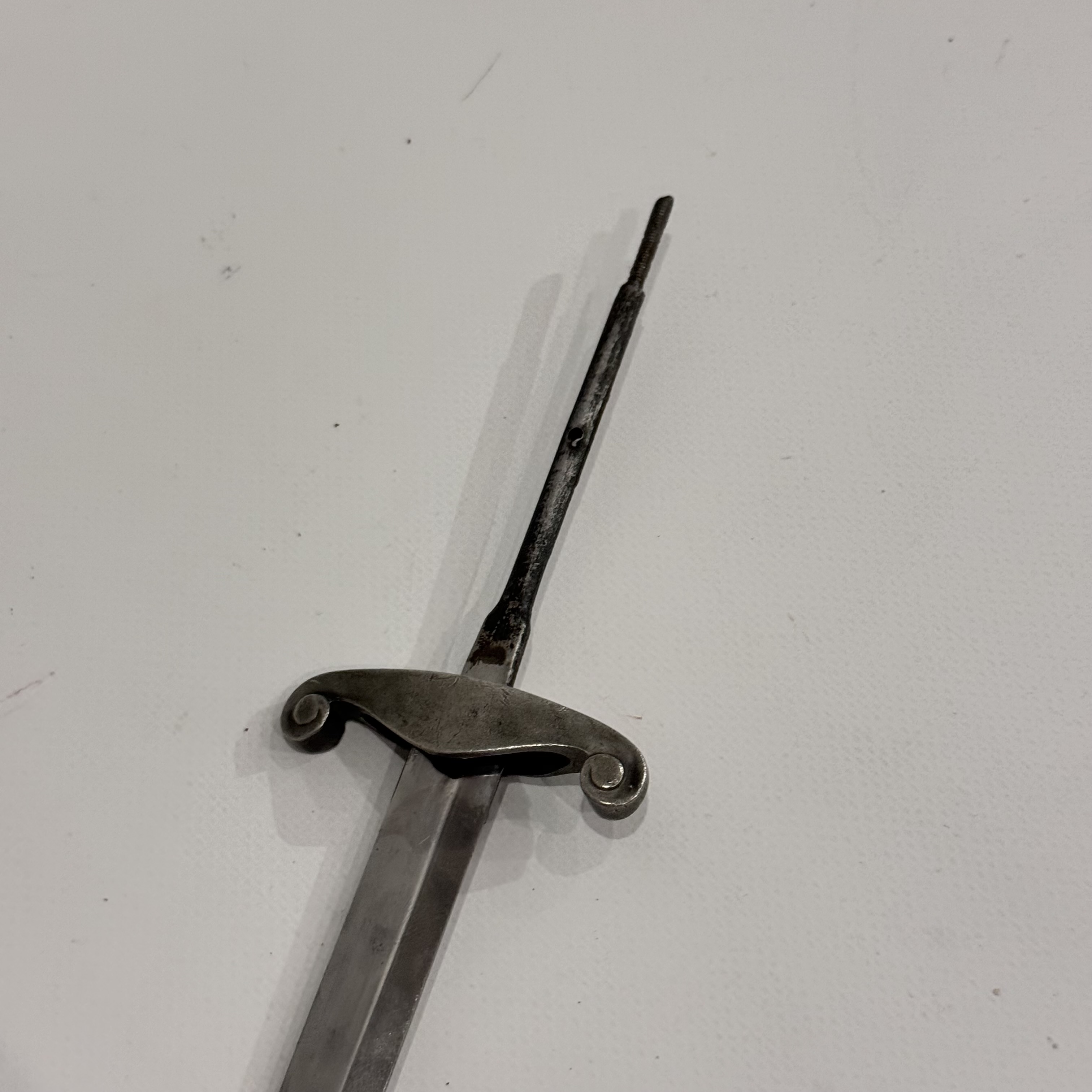

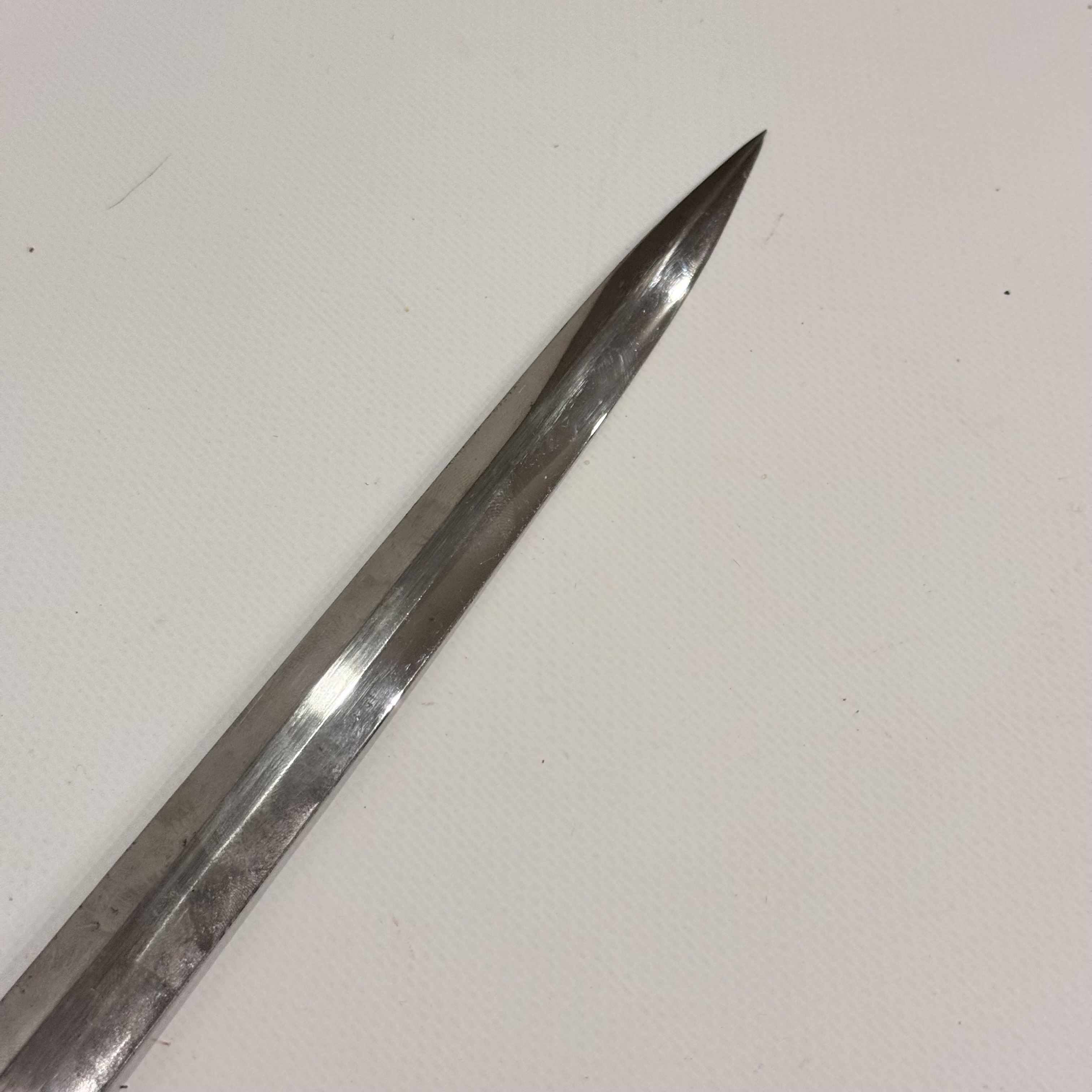

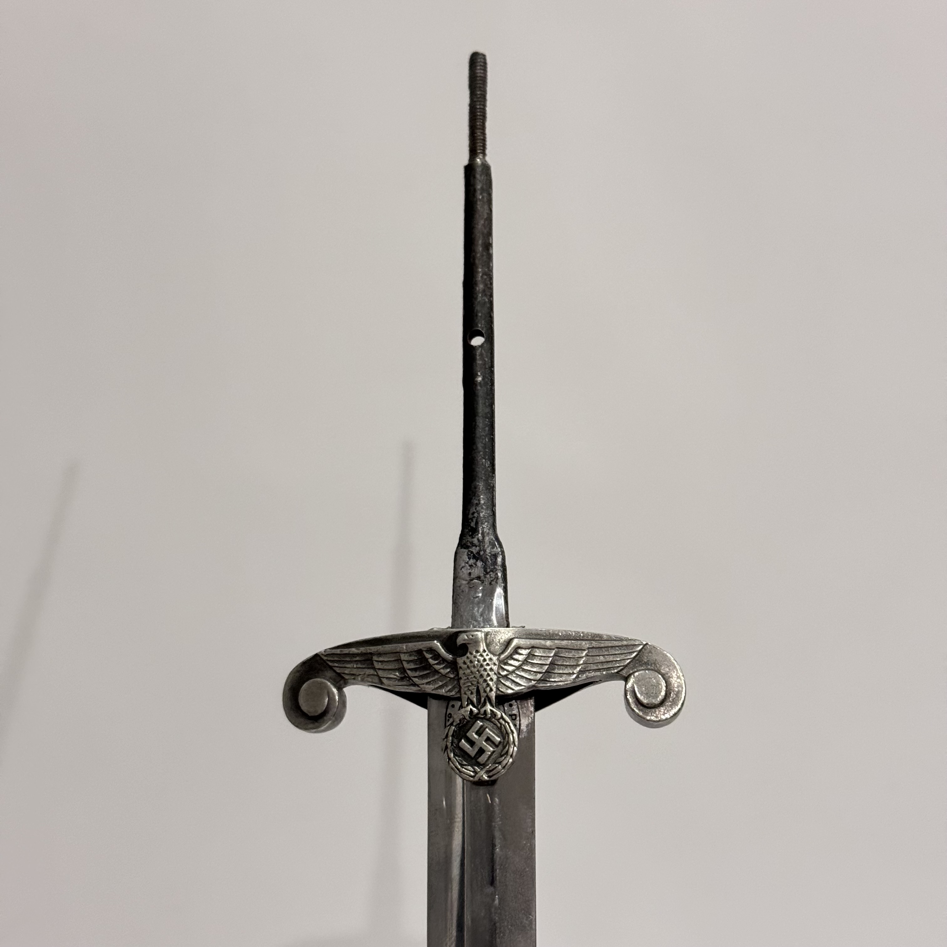

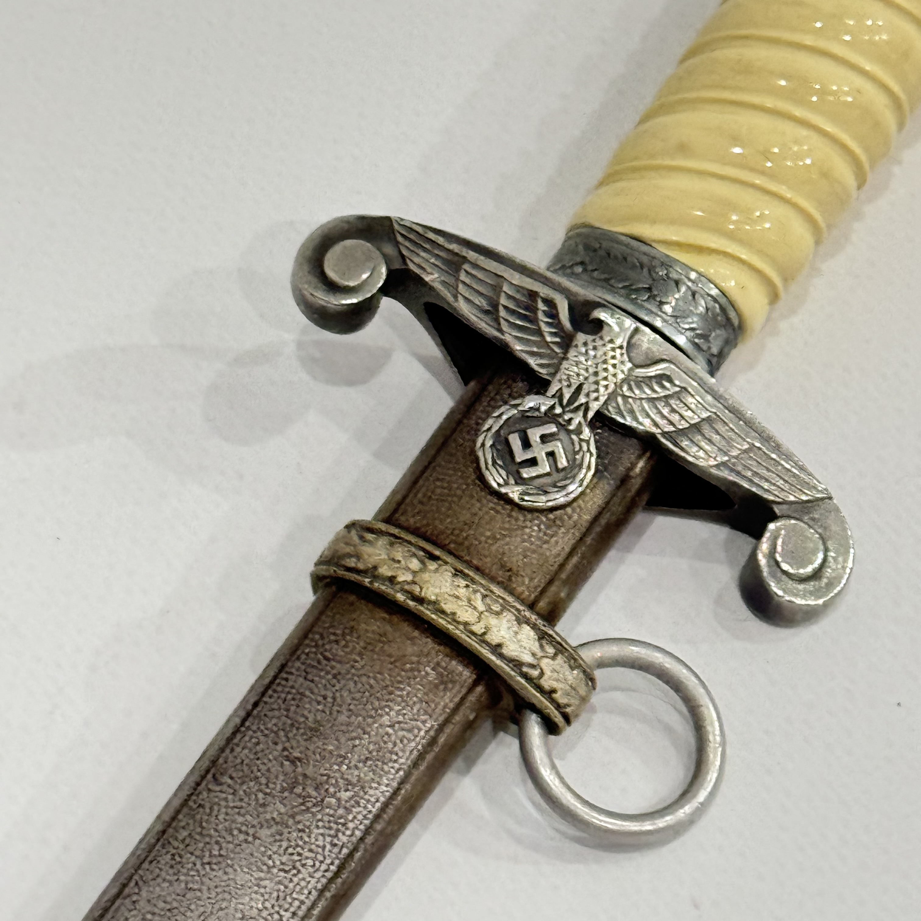

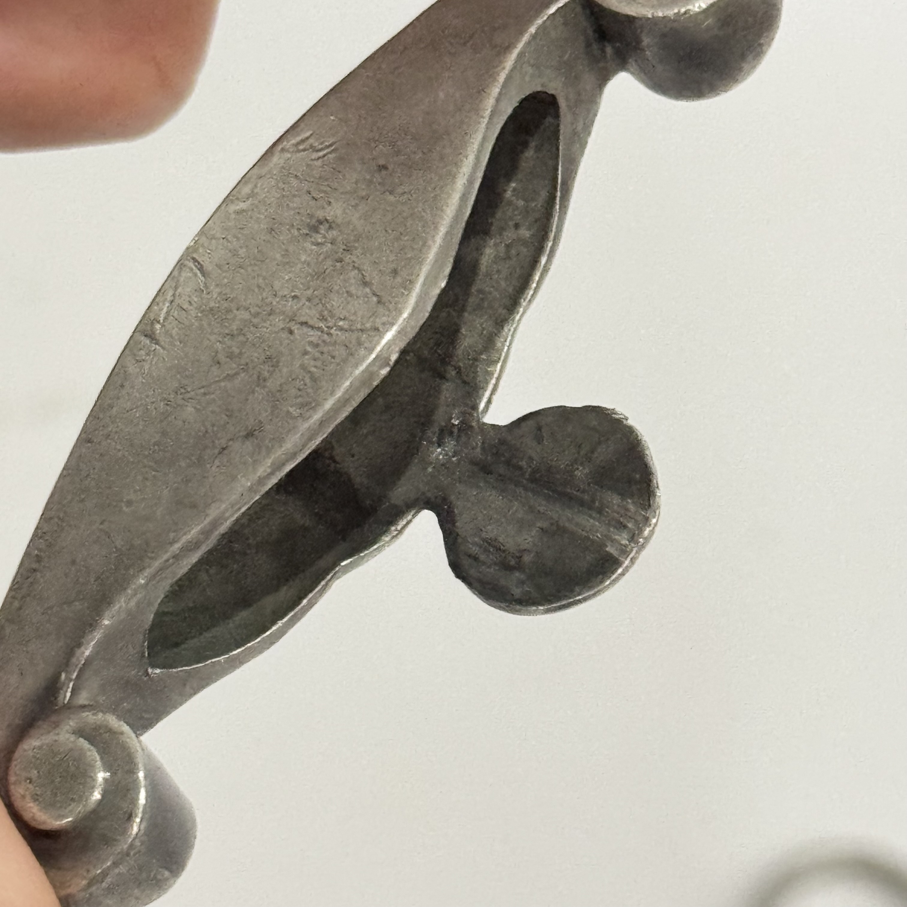

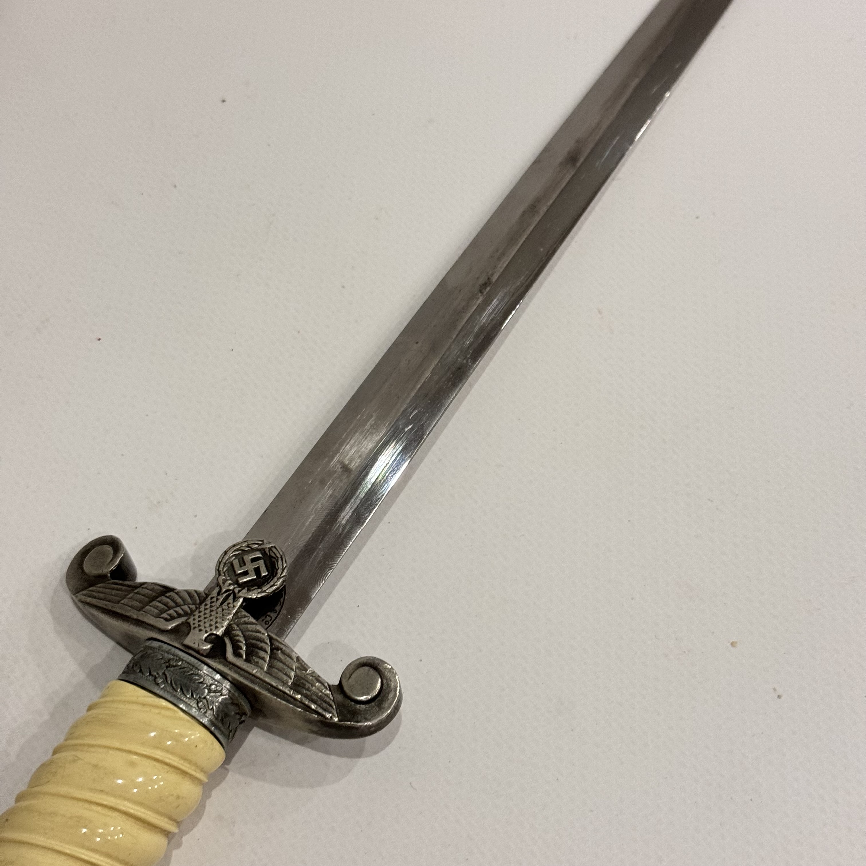

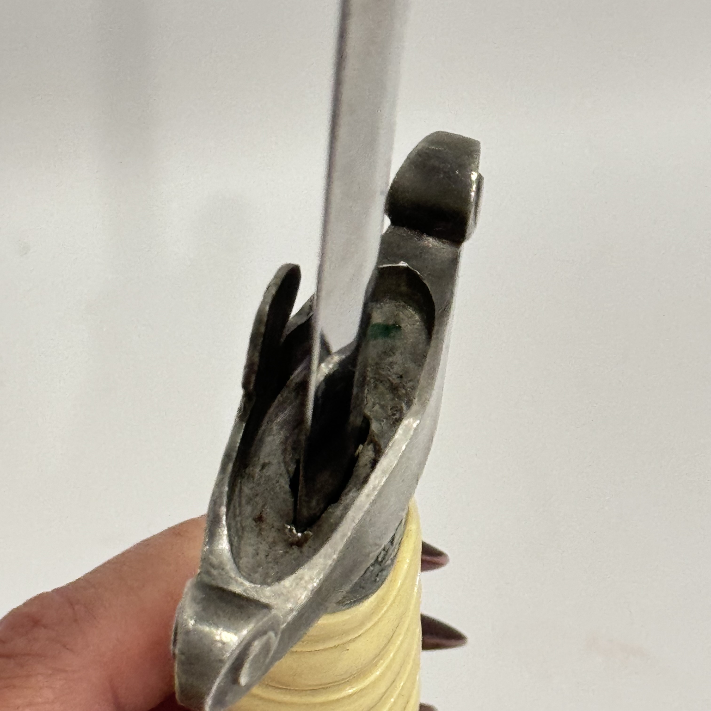

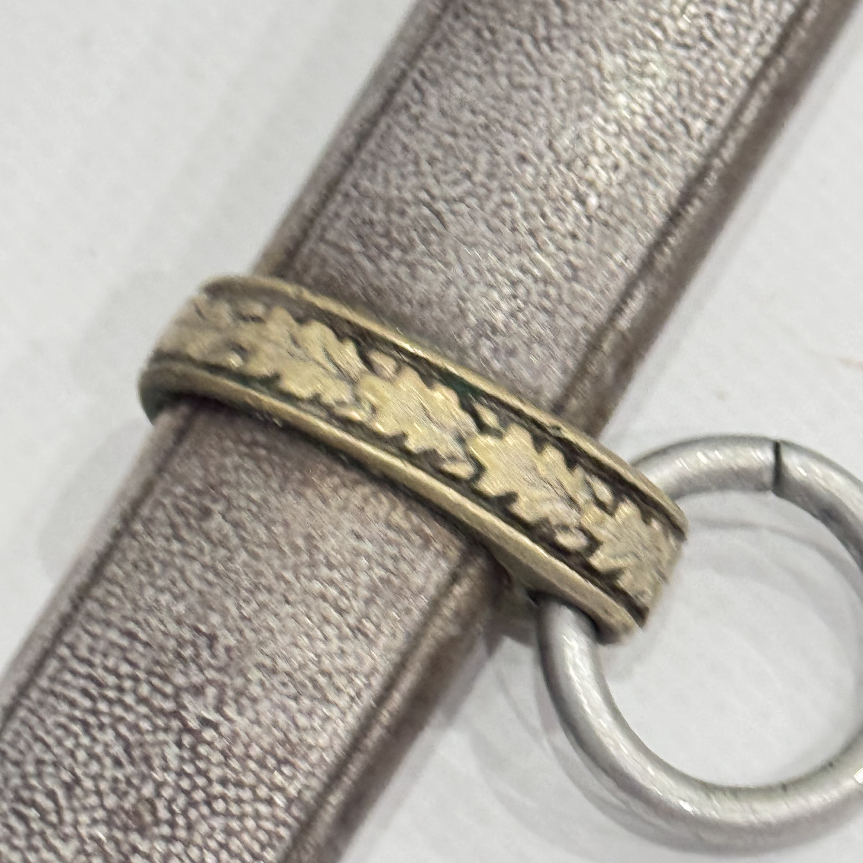

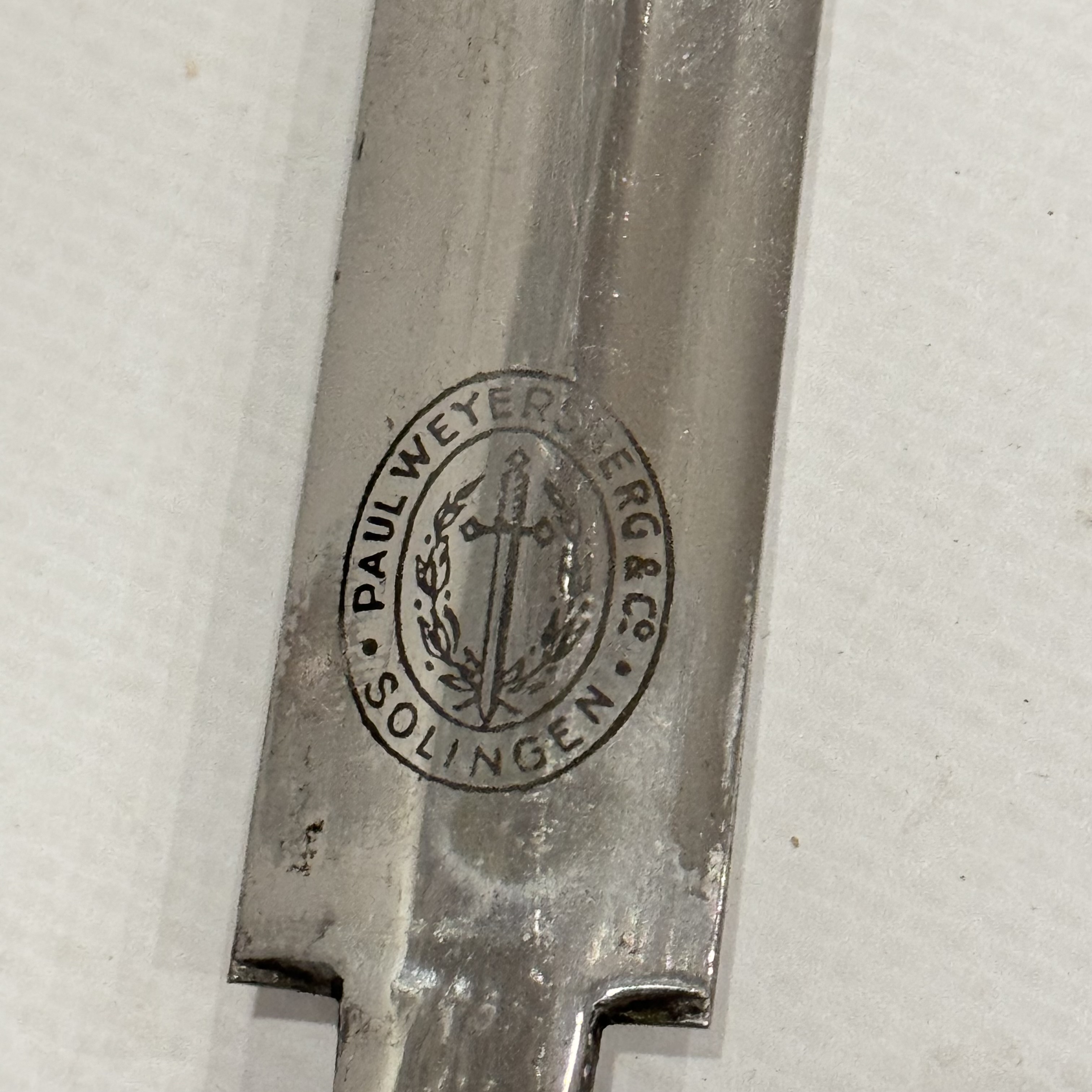

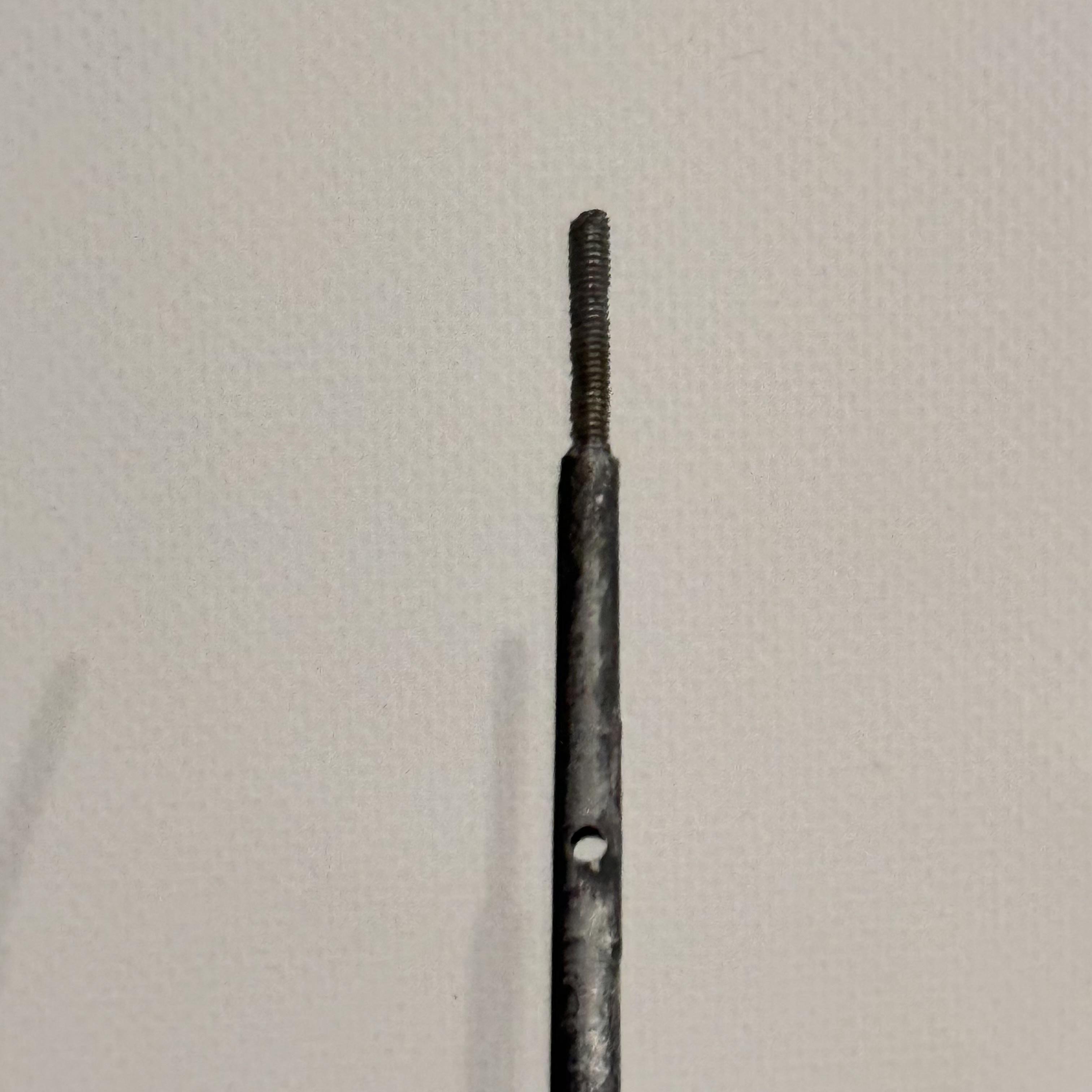

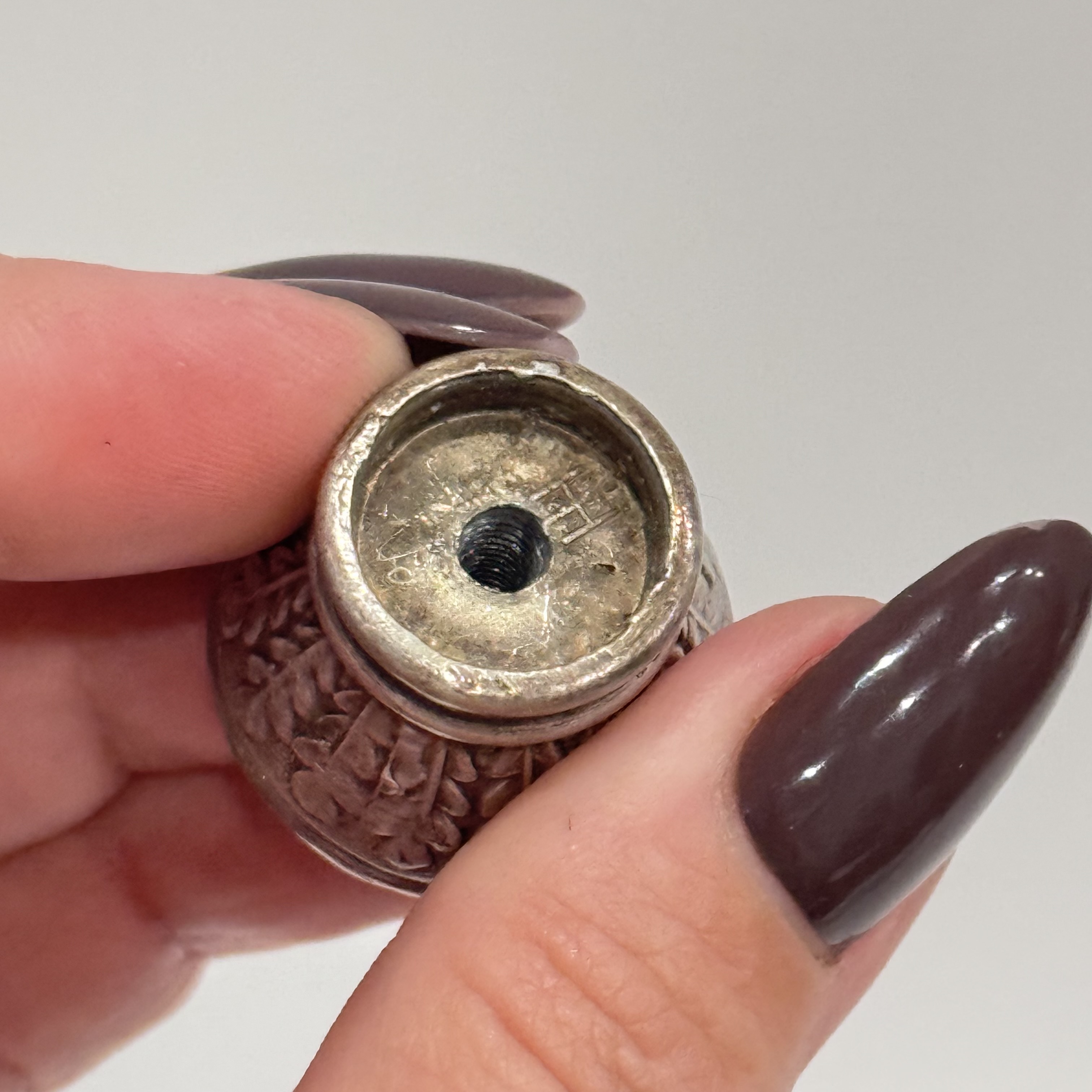

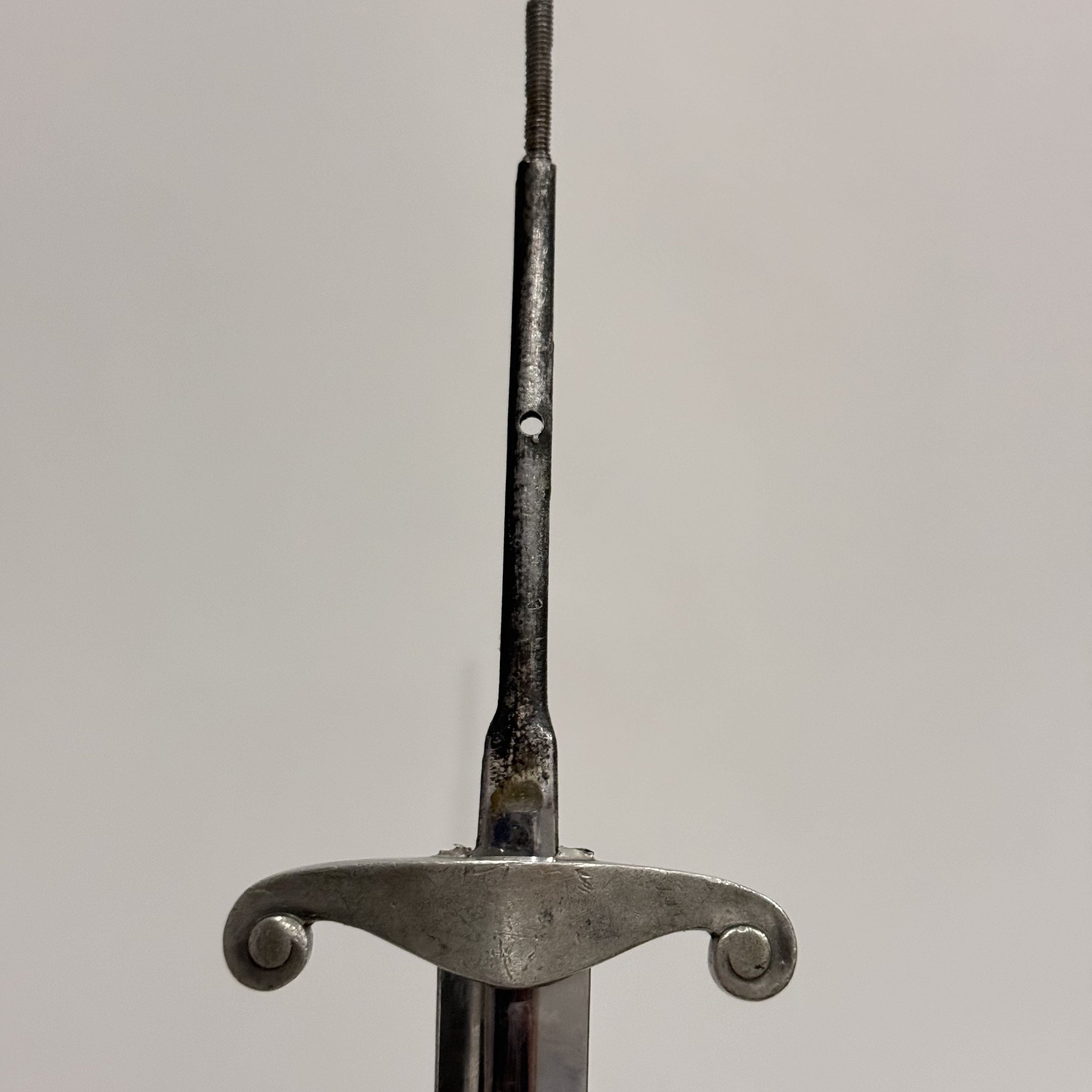

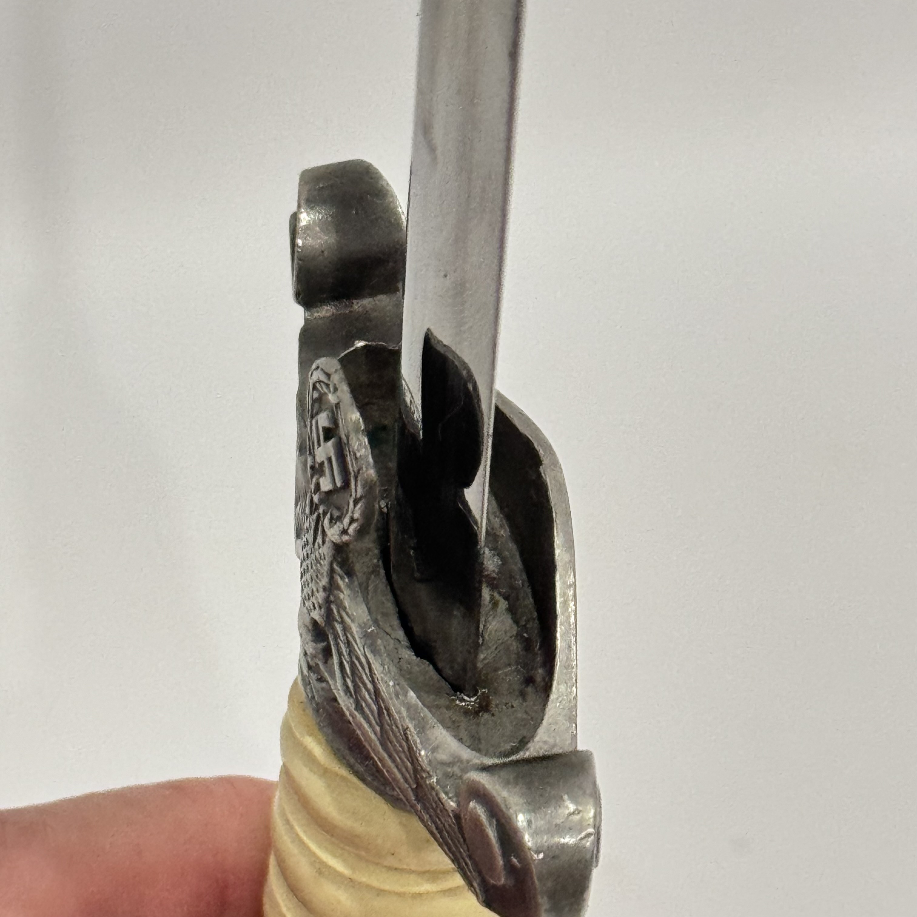

    На оригинал не похож, нужно раскрутить навершье показать хвостовик и сруб на нем, покажите устье ножен и винты которые крепят обоймицу. Фотки сделаны 100% специально, что бы скрыть важные детали. Прибор ножен (кольца алюминий) 100% новодел, клинок похоже тоже. Пока как то так, до новых фоток.

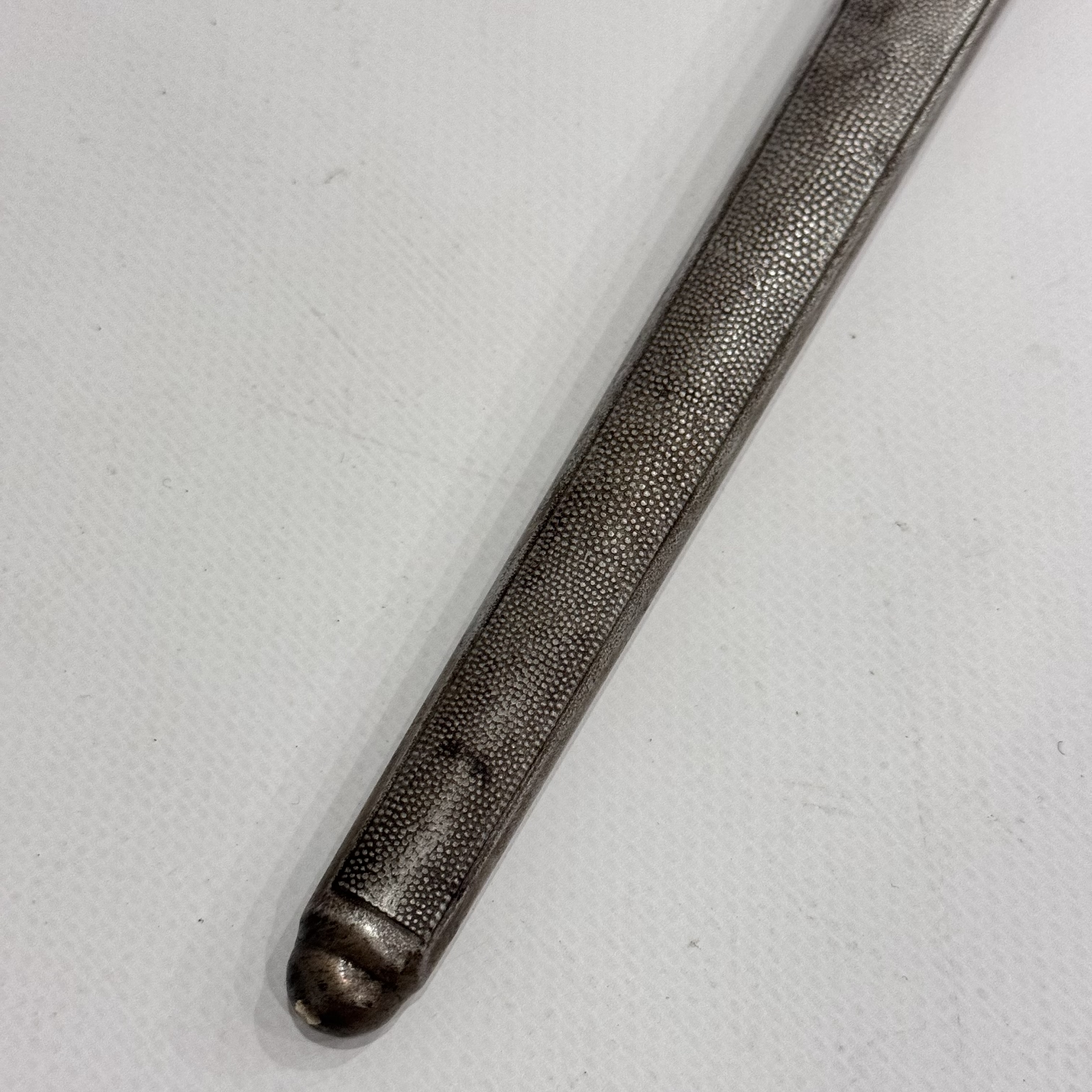

    Клинок подделка имхо.Покажите устье ножен, верх ножен куда входит клинок и винты по бокам ножен или один винт по середине, если таковые имеются ,если винтов нет, фото ножен не нужны.

    Клеймо ФУФЛО. Фото для порівняння.

    Ні чого оригінального там не має- нова копія мабуть чеського виробництва не поганої якості, з підробним золоченим прибором ножен, характерним для ВКЦ та з ГДРовськой дюркой в хвості,мабуть щоб збити с понталику, та пересил через кордон вільний,бо вже не ХЗ.

    Господа,благодарю всех за участие в теме. По итогам вещь не годная. Нет смысла заниматься и выставлять на продажу,дабы не разочаровать покупателя
