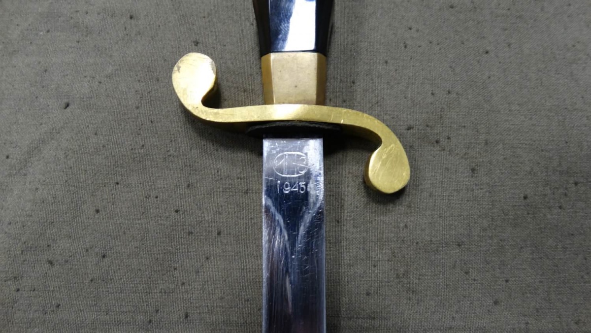

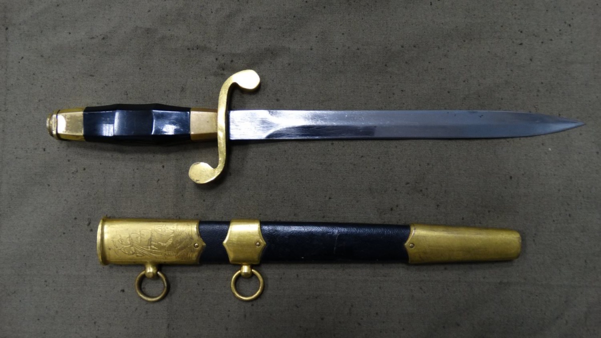

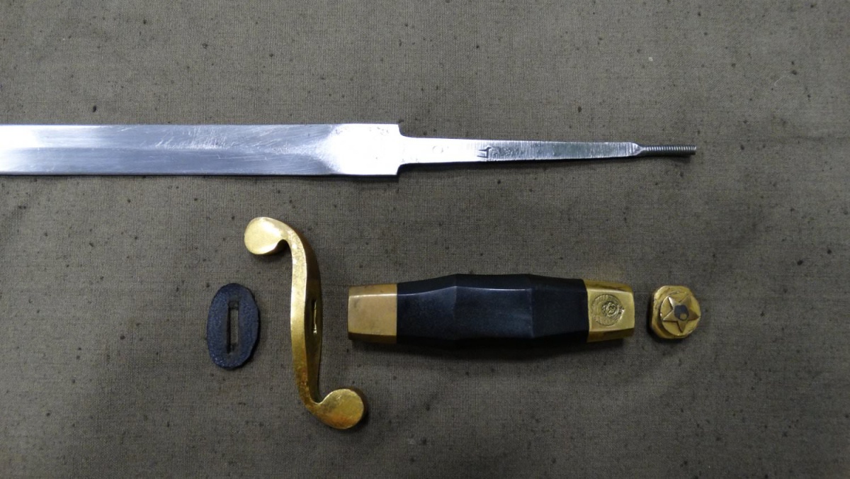

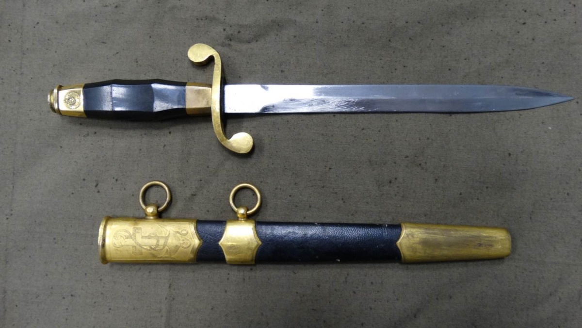

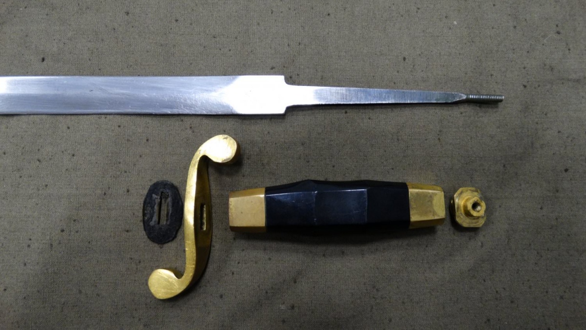

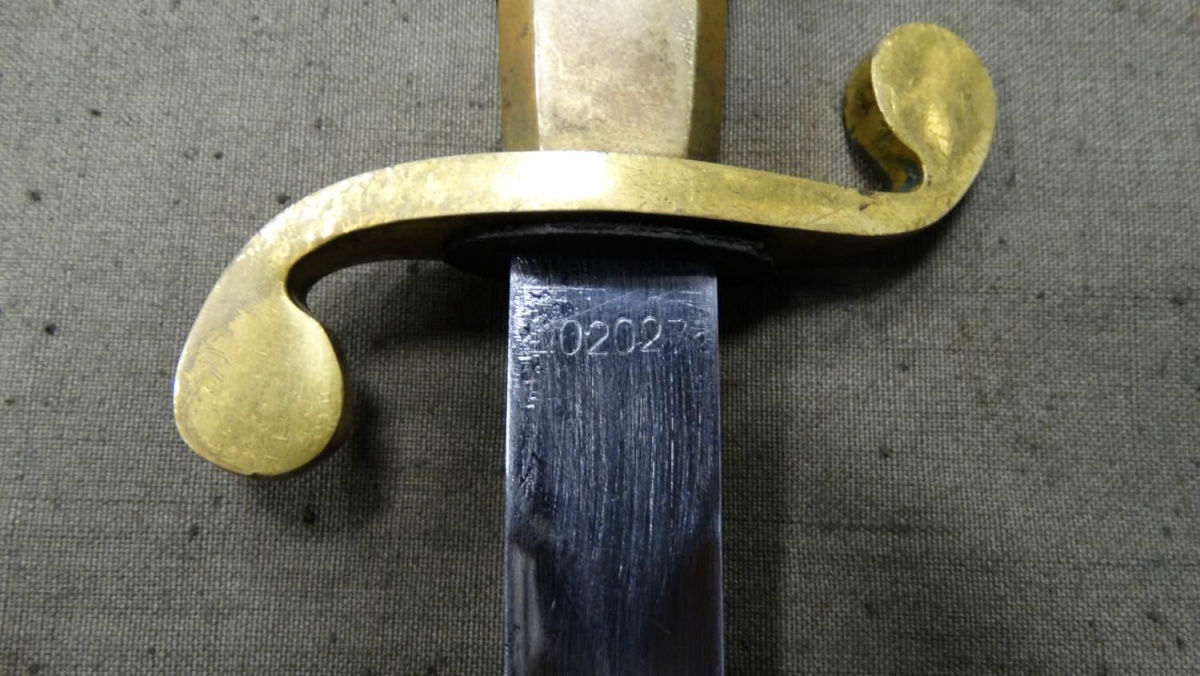

    Камрады, что скажете по поводу аутентичности вот такого советского кортика?
    Я понимаю, что ручка не "родная", гарду гнули... Очень напрягает номер: если это N02027 - формат не соответствует году. Может, там что за семёркой есть, но, на мой взгляд, кроме царапин, ничего нет...
    Какие будут мнения?

    ИМХО если выкинуть этот идиотский черен то будет вполне оригинальный предмет.

    Так же обеспокоен нумерацией... Может за 7кой всё же была ещё одна плохо пропечатанная цифра?...o_O

    Минимальный, известный мне номер бескнопочника разновидности "ИМЗ1945" - 016453, максимальный - 023674.
    Ножны кортика, верхняя втулка, закрутка - соответствуют разновидности, клейма на хвостовике тоже. Высматривайте цифру за семеркой, она должна там быть.

    У меня ИМЗ-1945 - 017547

    Я, к сожалению, смотрю тему со смартфона, но мне кажется, что за семёркой что-то есть. Номер моего ИМЗ'45 N021683.

    ...верх плохо припечатанной цифры просматривается при увеличении... Там и предпоследняя набита на половину и читается практически интуитивно, да и вообще, в целом, остальные признаки в порядке...

    Да, когда то нам ещё встречался и клинок ИМЗ 1945 - N019752 ;):beer:

    если что есть оригинальный черен
