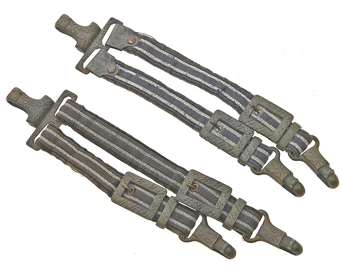

    Кортик - да, хорошо подготовлен к продаже.
    Подвес - фуфло!
    Соверен подобається це.
  9. Cheng25
    Cheng25 Stabsfeldwebel
    563
    Чем подвес фуфло?Я не продавать собрался,а хочу купить его,вот создал тему что бы по больше узнать о приобретении.
  10. Kollekzioner
    Kollekzioner Major
    4.621
    где-то в центре Европы
    Тем, что верхний зацеп не соответств. нижним (и все - "Айсман"-овские, коими завалили еВау, и каждый имеет один и тот же "дефект"), ткань подложки и самих полос.
    И другие "мелочи", выдающие не оригиналы.
    Говорю, так как сам "ожёгся", купил, а взял в руки... Не выдержал - разобрал. Теперь имею "опыт".
    Может сами пряжки и в норме - не скажу по фото, покрутить бы в руках...
    В общем - ИМХО!!!!!!!
    Нравится - берите, спорить не буду - считайте - я ошибся.
    Koloben, LEON 53 та Ievgen721 подобається це.

    да подвес очень похож на чешский новодел,сразу не обратил внимания.
    Останнє редагування: 22 чер 2016
    Kollekzioner та LEON 53 подобається це.

    100% Чешское "произведение".
    Moriak та Kollekzioner подобається це.

    мне больше всего в этой теме нравятся фотографии ! :)
    Вот уж действительно - так выгодно подать предмет
    не акцентируя например на ткани подложки (не бархат)
    это нужно Профи быть ...
    Gold222, Ernst Greber, Kollekzioner та 2 іншим подобається це.

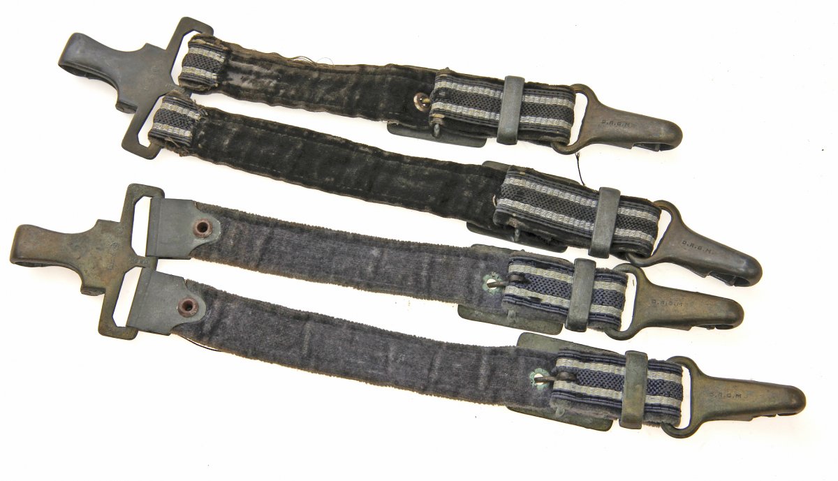

    Да ,Вы правы они там в Германии профи в этом деле,и когда я им указал на то что подвес необходимо заменить на настоящий то услышал не очень приятные слова в свой адрес (не понравилось мне !) но предложили выбор из 2х уже более подходящих но не таких новых.

    Из этих можете теперь выбирать...
    Moriak, Kollekzioner, LEON 53 та ще 1-му подобається це.

    Я выбрал тот что с серой подложкой,надеюсь не прогадал.
    Moriak та LEON 53 подобається це.
  21. LEON 53
    LEON 53 Stabsfeldwebel
    867
    Не прогадали, они оба хороши.
