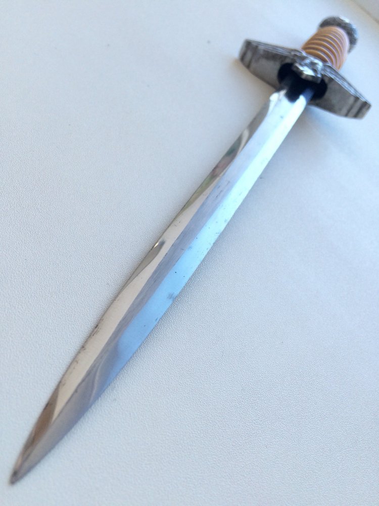

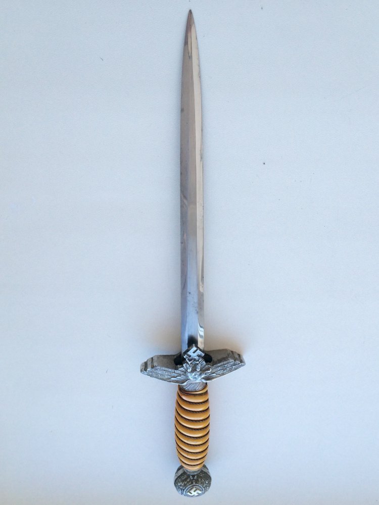

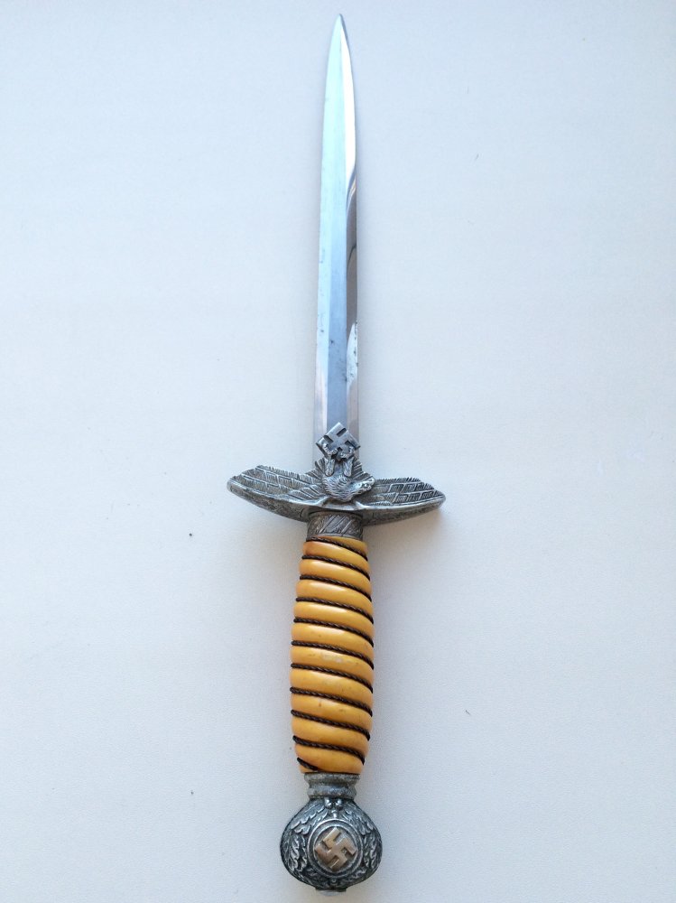

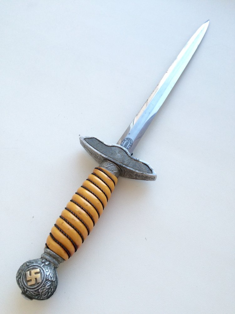

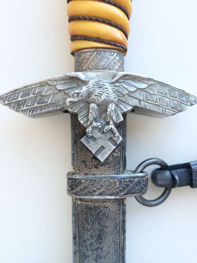

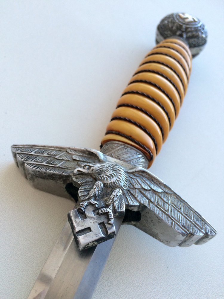

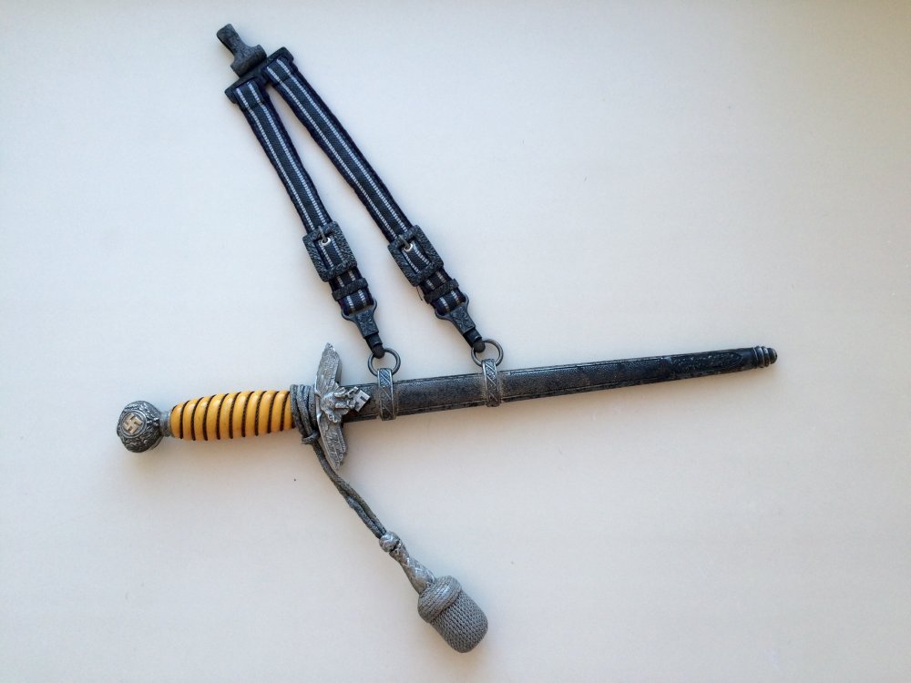

    Уважаемые форумчане, хотелось бы услышать Ваше мнение по поводу данного предмета. За раннее всем большое спасибо!
    image.jpg image.jpg image.jpg image.jpg image.jpg image.jpg image.jpg image.jpg image.jpg image.jpg

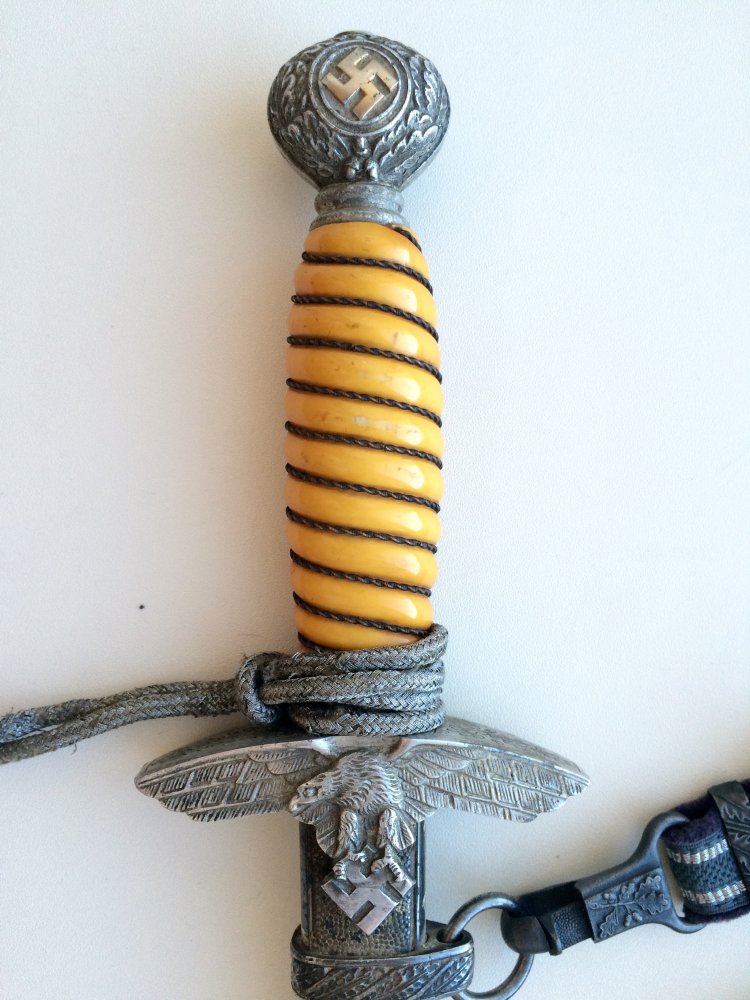

    Еще

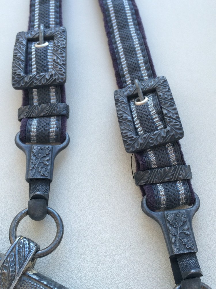

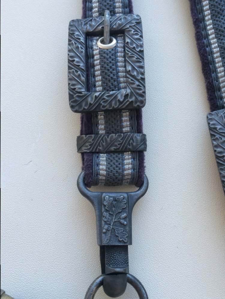

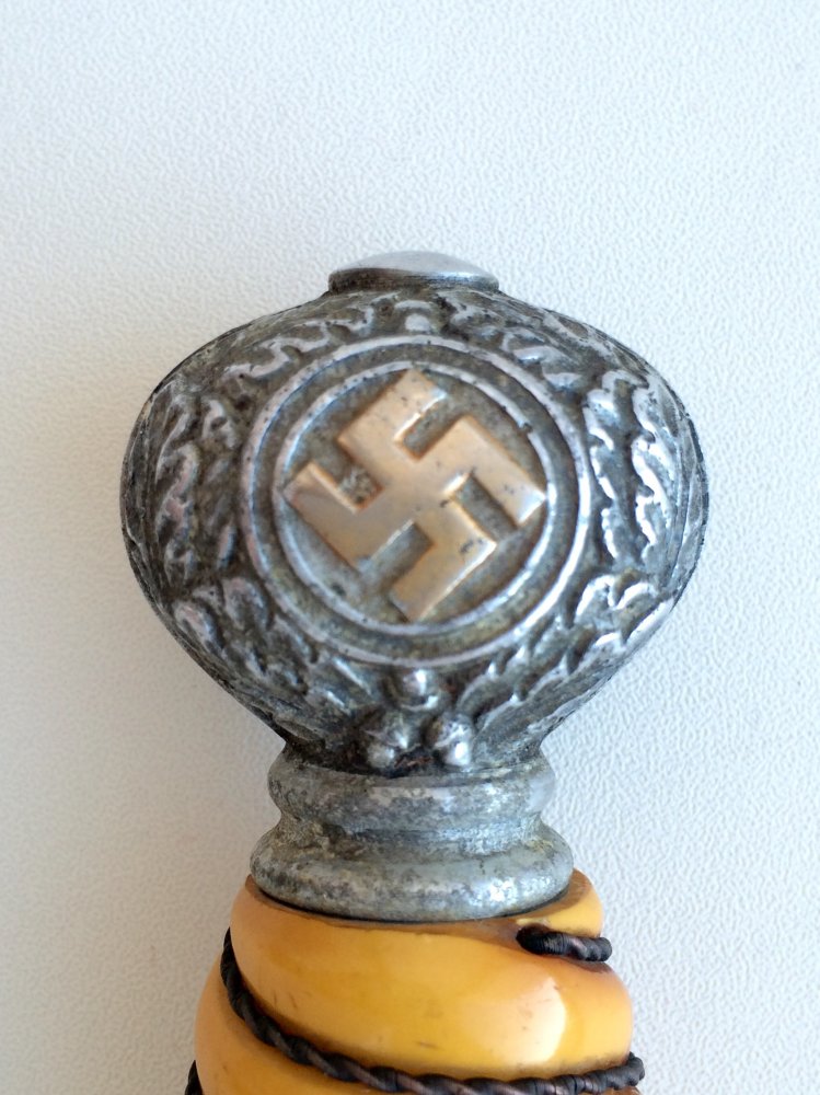

    В целом симпатичен и особенно люблю,когда навершия сохраняют позолоту на кортиках этого типа...Правда лично мне никогда не встречалась подобная ткань на подвесе,я имею в виду обратку...
  5. Max_751
    Max_751 Feldwebel

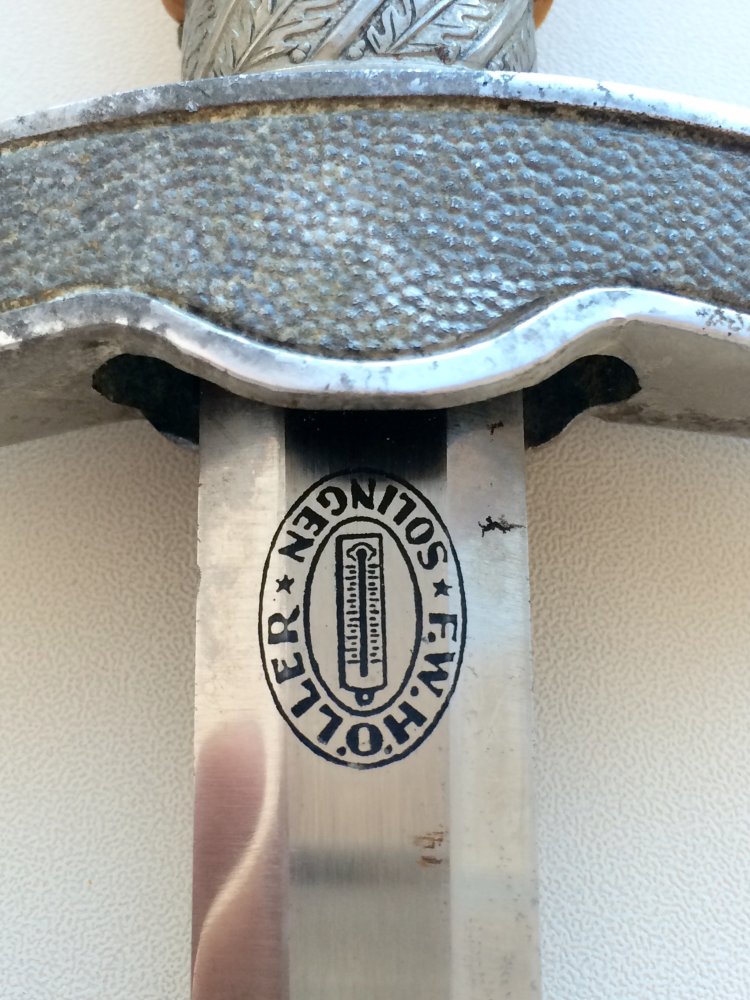

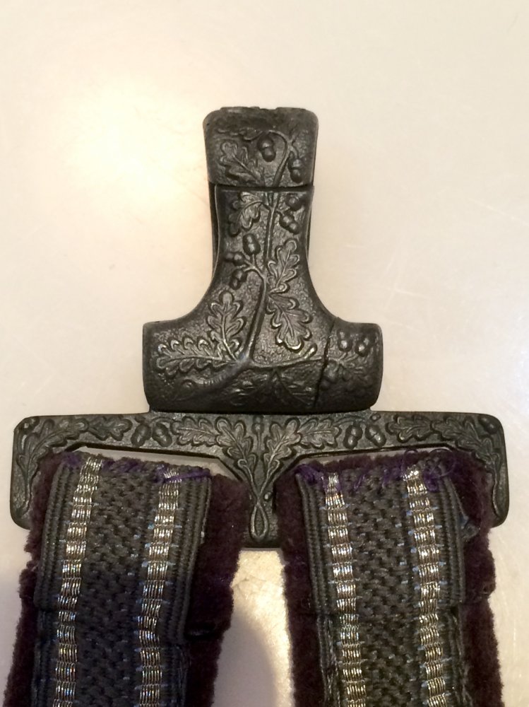

    Возможно я ошибаюсь, но моё мнение: предмет сборный. Навершие не нравится абсолютно - явно не Holler, а может вообще левое. Гарда под вопросом. Подвес - подделка, чехи такие "лепят".
    Gold222, romarios and Kollekzioner like this.
  6. Рома, ты - прав по поводу позолоты, но тут не тот случай!
    Навершие - еле "живое" и при таком бытовании почти 100 % позолота. ИМХО - НЕ ВЕРЮ!
    Поддержу!

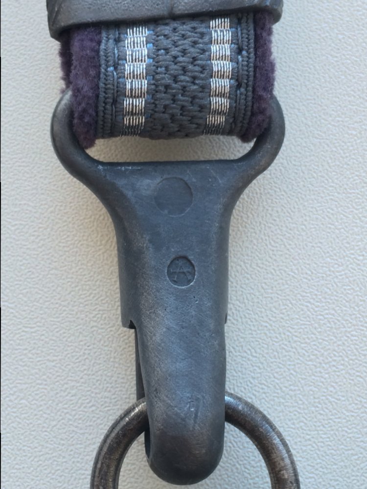

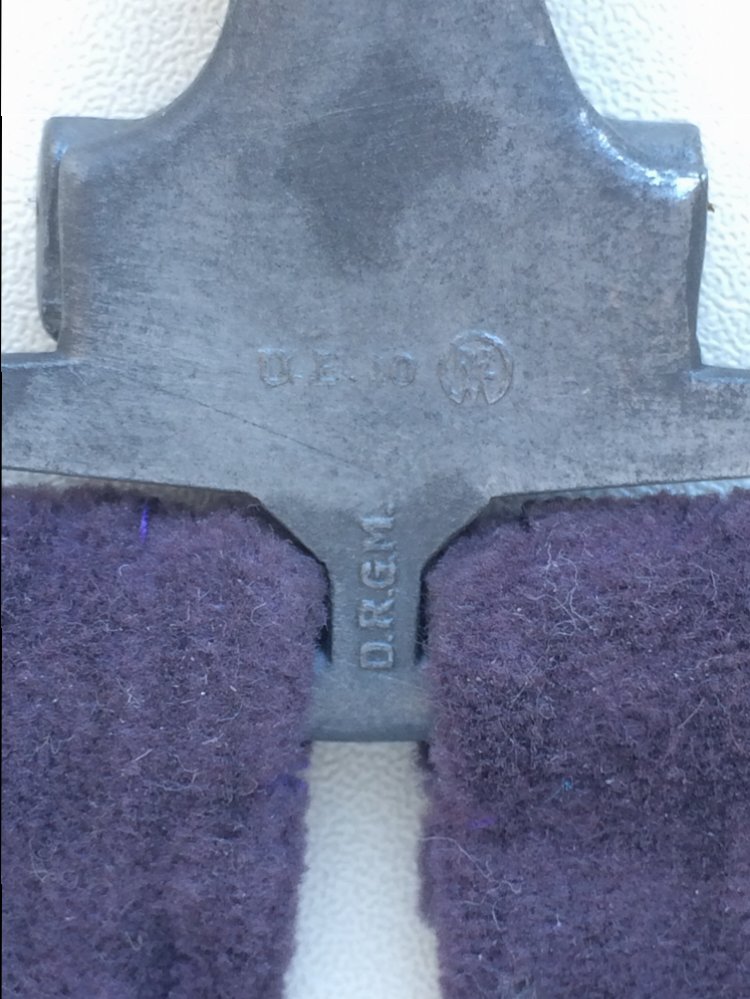

    Подвес сборняк с карабинами Ассмана, большим зацепом (Wilhelm Deus (U.E.10)) и новодельными лентами.
    Gold222, romarios and Max_751 like this.

    Подвес не сборный, а именно подделка: все части - новодельные.
  9. Простите, не могу пока согласиться...
    Что не так с карабинами? Пряжками?
    Стоят не дорого.
    А подделать карабин, который работает - это не гарду отлить. :confused:
    P.S. Кстати, посмотрел ещё раз, при увеличении. Она (гарда) - точно "левая! ... как и клеймо!

    Что не так гардой и клеймом???
    Можно в личку.

    Извините мне тоже интересно, что с гардой не так и клеймом???

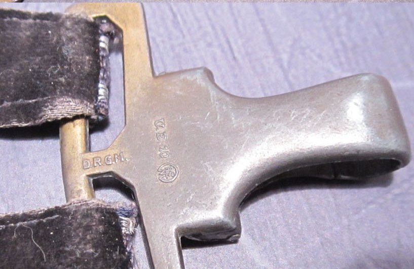

  12. Max_751
    Max_751 Feldwebel
    Клеймо не вызывает никаких сомнений. Гарда "под вопросом" по-производителю, а не по-оригинальности. По поводу подвеса: обратите внимание, что нет ни одного крупного фото лицевой стороны карабина. Вот фото чешских новоделов - сравнивайте.

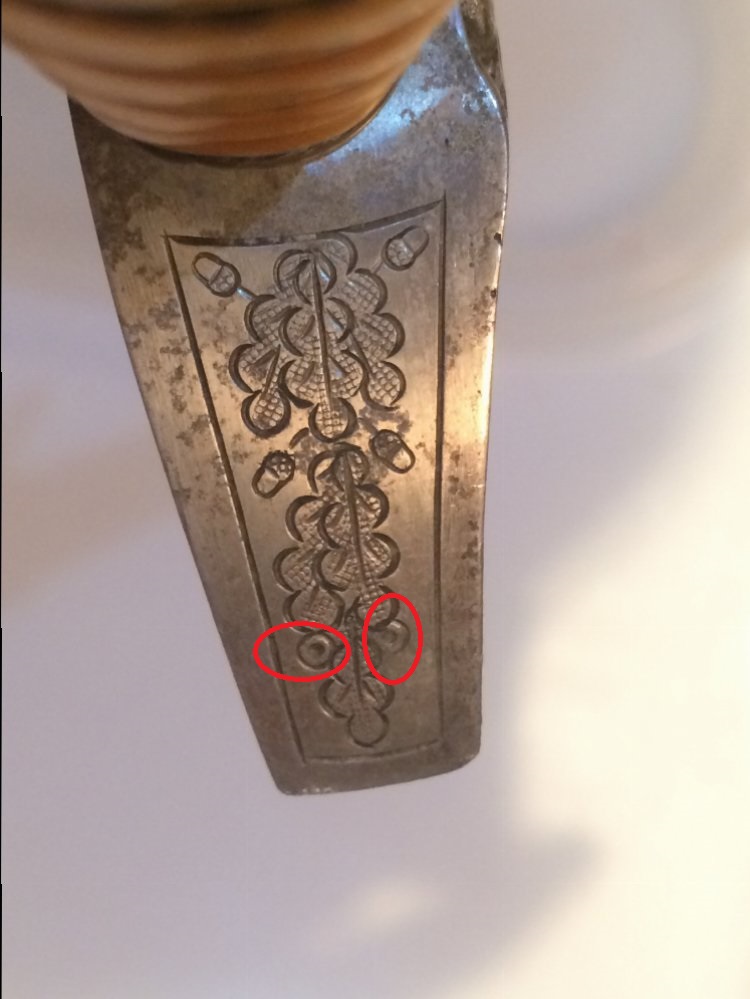

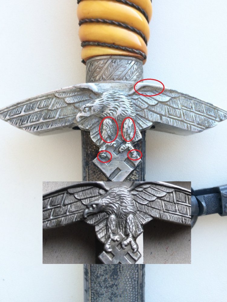

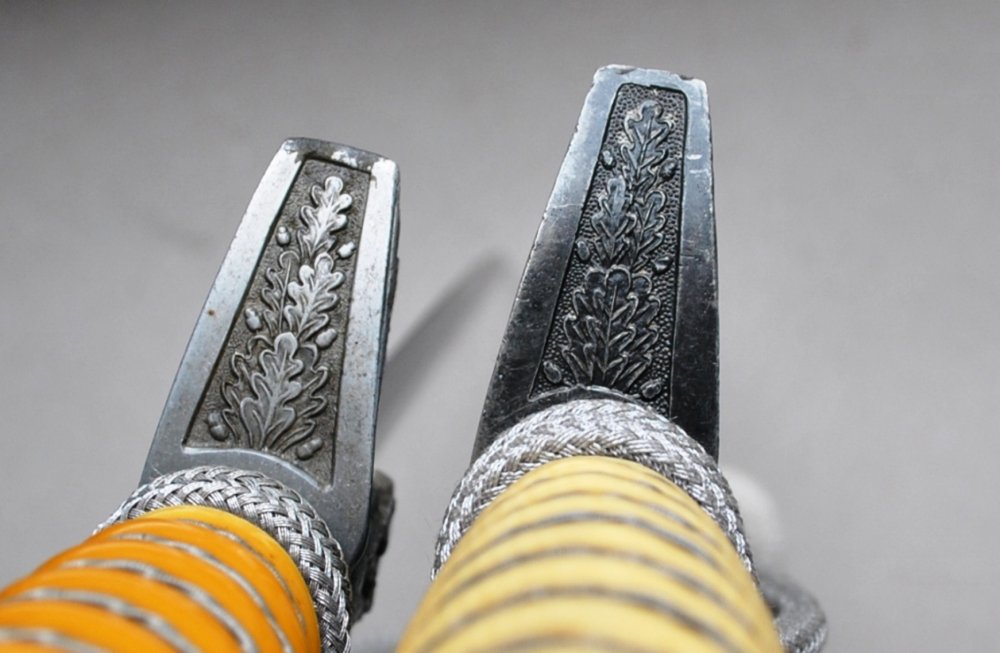

  14. Это - не секрет.
    Когти, конечно, могли при "маникюре" пострадать...
    А почему "завивка" на лапах другая???
    Сразу хочу сказать, что сравнивал гарды Höller-а, WKC и WMW. Они почти идентичны между собой, но ни одна не похожа на эту из темы.
    По клейму - тоже есть отличия, но у меня нет на данный момент фото оригинала - я сравнивал с книгой...
    Хотите верьте - хотите нет.

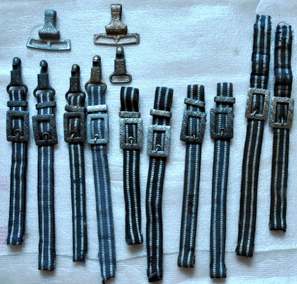

  15. Да, заметил, что нет аверса карабина.
    Но хоть у Вас и отличные фото, как я могу сравнить???
    Для этого необходимо, чтобы "чех" и оригинал лежали рядом, по крайней мере сделать фотомонтаж (как я поступил с гардами), а в идеале подержать в руках.
    По фото косяков не вижу, разве что кроме плохого клейма Ассмана... С удовольствием приобрёл бы, а то вот имею такие з/ч...
    Слева вверху, большой карабин ГДРовский, остальное - оригиналы от "люфтов".

    west
    Пока не согласен с первоначальными выводами.
    Я вижу разные по дизайну гарды.
    Простите за аллегорию это как у пехотника гарды дженерик "А" и WKC, схожесть большая, но есть нюанс.
    Давайте попросим ТС показать рисунок дубовых листьев и сравним с вашим образцом.
    А до той поры я вижу даже разное количество перьев у птиц. Так что это уже точно не копия вашего образца.
    Kollekzioner likes this.
  17. Была бы точная копия, не было бы вопросов.
    Зато ясно, что это не Хёллер!!!
    Про листья - полностью согласен, мысль возникала...
    Может не показаны по той же причине, что и аверс большого карабина???

  20. Да, вот Хёллер (слева)...
    LEON 53 likes this.
  21. 357951
    357951 Stabsfeldwebel
    1,266
    Location:
    west
    Действительно, достаточно трудно принять правильную позицию.
    Но теперь понятно твёрдо- гарда оригинал и она совершенно другая, нежели предложенная для сравнения.
    С определённой долей вероятности можно отнести достаточно редкому производителю Clemen & Jung, к этому подталкивает расположение желудей около рукояти, достаточно необычная муля. они развёрнуты от центра узора, тогда как два других поставлены правильно. общее количество желудей четыре на каждой стороне, тогда как в стандарте было шесть на сторону.
    Для себя я её принял как оригинал в редком исполнении по производителю.
    Клеймо кстати тоже, но оно стандартное.
    Только личное мнение.
    Max_751 and adlerhaus like this.

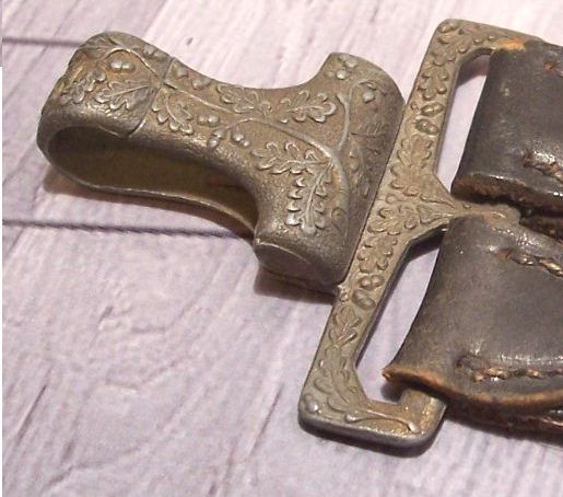

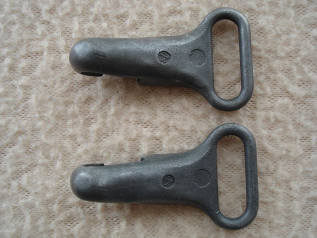

  22. Max_751
    Max_751 Feldwebel

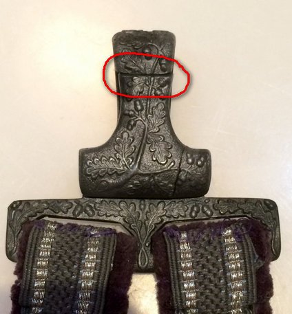

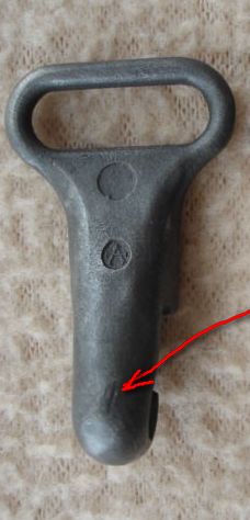

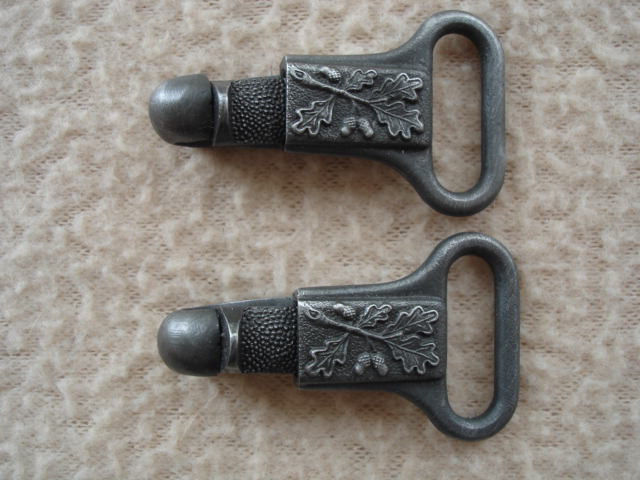

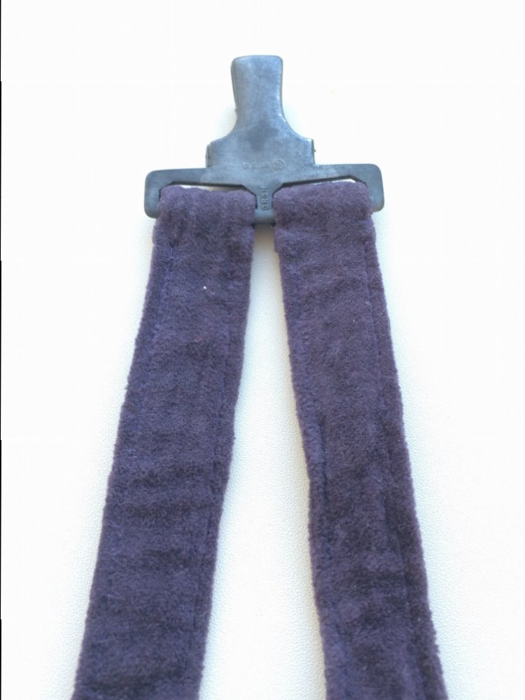

    Намного приятней иметь оригинальные части, чем комплектную подделку:beer:. По-поводу гарды и клейма моёмнение совпадает с камрадом 357951, а по-подвесу давайте разбираться. Фотошопом не владею, поэтому буду сравнивать как есть.
    Первый - из темы, второй - чех новодел, третий - оригинал

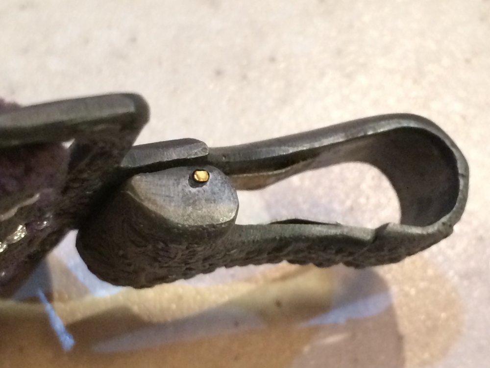

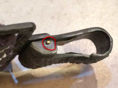

  23. Max_751
    Max_751 Feldwebel
    Далее... На чешских новоделах установленв латунная ось, на оригиналах такого не было.
    LEON 53, Kollekzioner and kopterus like this.
  24. Max_751
    Max_751 Feldwebel
    Абсолютная идентичность в деталях... Какие ещё нужны доказательства. Если найду в своих архивах фото с Пражского слёта 2012г, выложу ещё и ленту - копия той, что в теме.

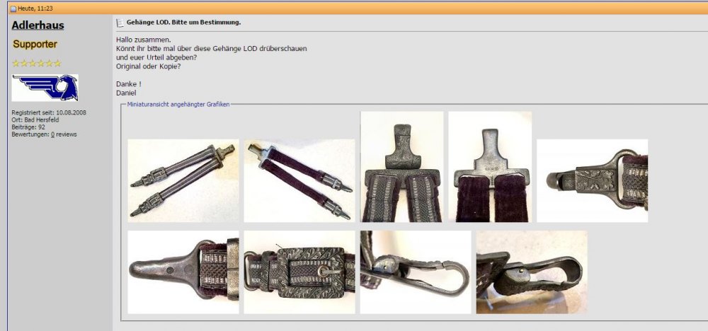

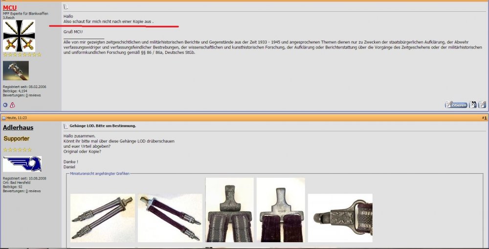

  26. adlerhaus
    adlerhaus General-major Клуб взаимопомощи
    42
    153
    94
    Подвес, равно как и все части корта - оригинальны.
    Разместил подвес на немецком МFF Форуме.
    Эксперт по ХО ,Маркус, это подтвердил, равно, как и другие форумчане.
    Скрин прилагаю.
    Утвержение насчет "На чешских новоделах установленв латунная ось, на оригиналах такого не было"
    голословно. Металл оси непринципиален.
    То есть ,Мах, ты сам сказал - что это копия, и сам себе отвечаешь - "какие тут нужны доказательства"?
    Неплохой метод вести обсуждение,
    и доказательная база сильная - подать собственный вывод , как истину.
    Заметь - ты один сказал про "чешскую копию" ,
    остальные деликатно промолчали, куды ж спорить с таким авторитетом?
    Так что извини , что выбивается мой голос из общего ряда... :)
