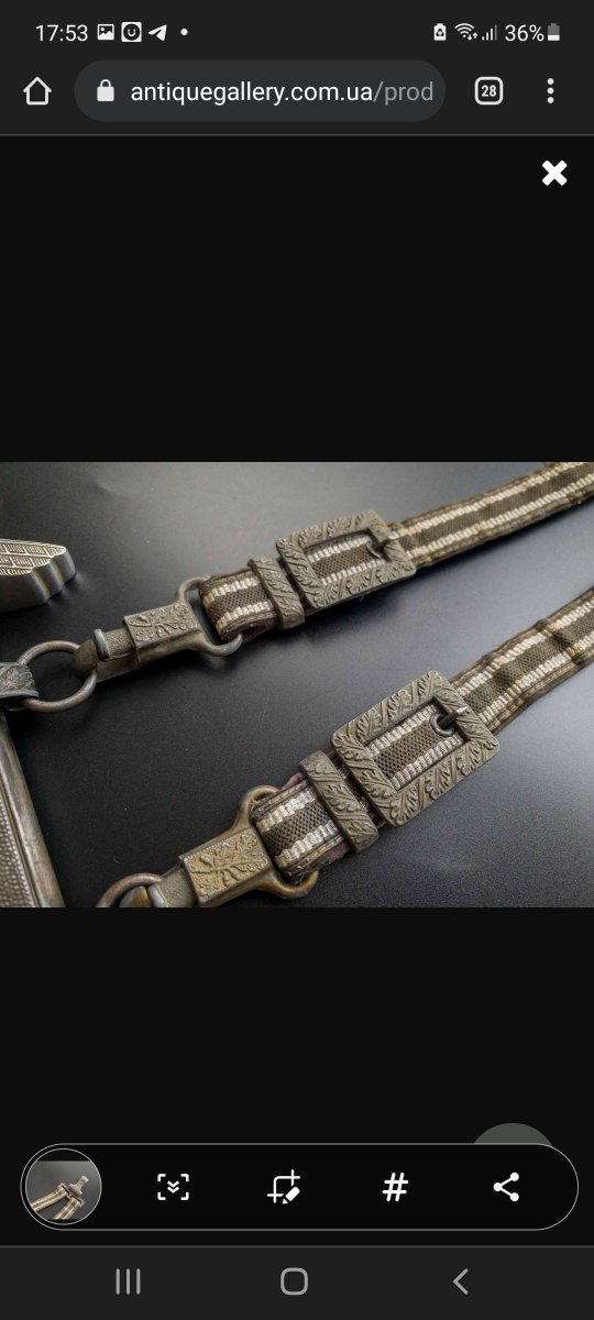

    Добрый вечер.Прошу мнений по оригинальности клинка и подвеса

    Так и делали бы фото клинка и подвеса.
    Что на подвесе (оборотка), сукно?

    Извиняюсь, почему то не все фото прогрузились.Предмет не на руках, интересует оригинальность в целом

    Зробіть фото клинка, з рядом лінійкою, що лежить.

    Подвес - оригинал.
    А клин, как заметил LEON 53, выглядит здорово укороченным.
    Раз предмет не на руках, то пусть продавец укажет длину клинка

    Вы хоть и не спрашивали, но Вас интересует оригинальность.
    Так вот свастика на гарде не родная, восстановлена.
    Клеймо есть на клинке?

    Клейма нет

    Так и думал.
    Скорее всего, хоть и из оригинальных частей, но это "сброд" не тех времён, а этих.
    Я уже писал, что подвес - оригинал. И не отказываюсь. Но "ложечка дёгтя" и тут присутствует - на верхнем зацепе прошивка современная. Очевидно, меняли зацеп.
    Вроде бы не беда...
    Но так не прошивали до 45-го, да и нить не подобрали точно по цвету

    Підвіс оригінал.
    Якщо річ без клейма пройдіть повз
