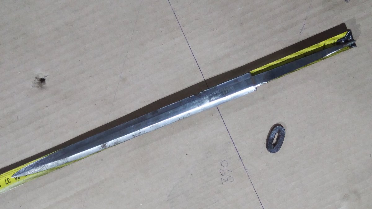

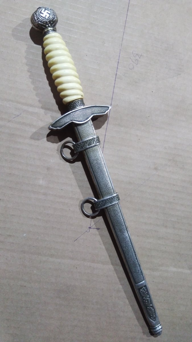

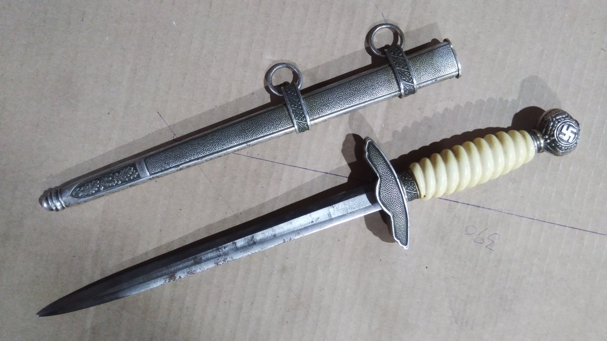

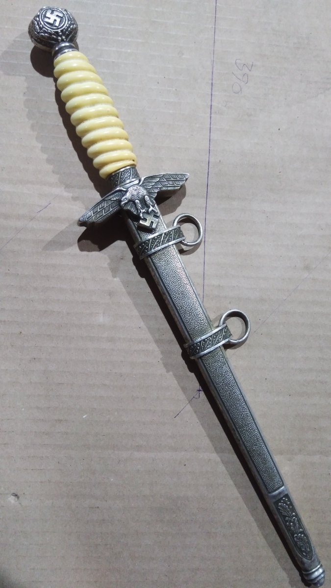

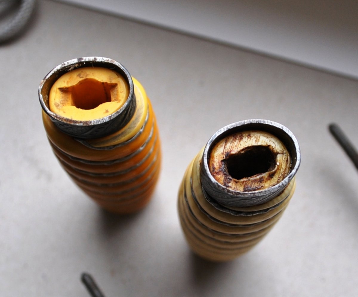

    Прошу профильных специалистов определить оригинальность и стоимость предмета в данном состоянии. Выставляю повторно по просьбе, в разобранном виде и с подробными фото.

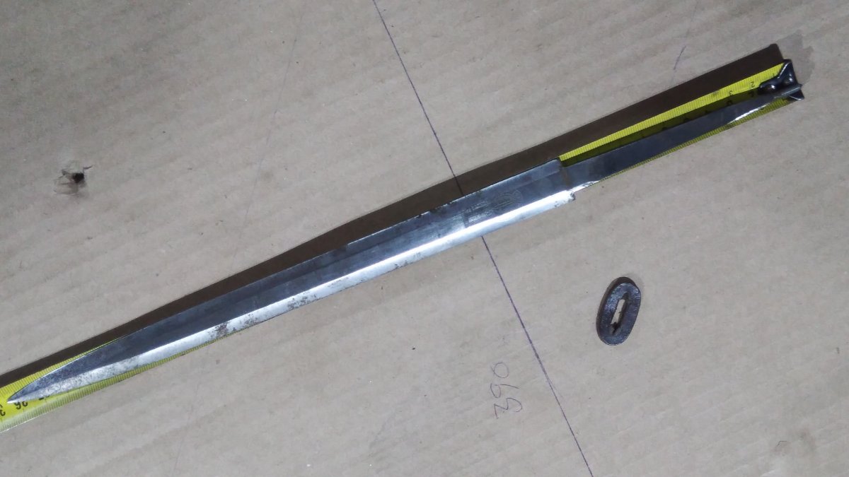

    Дополнительные фото
  4. verhal2
    verhal2 Stabsgefreiter
    272
    Ukraine
    Дополнительные фото 2
  5. verhal2
    272
    Ukraine
    Дополнительные фото 3
  6. verhal2
    272
    Ukraine
    Дополнительные фото 4

    подлинный нож,проволока утрачена на рукояти.

    Хвостовик реставрировали.Только мнение.

    Имеете ввиду "синеву" от перегрева?

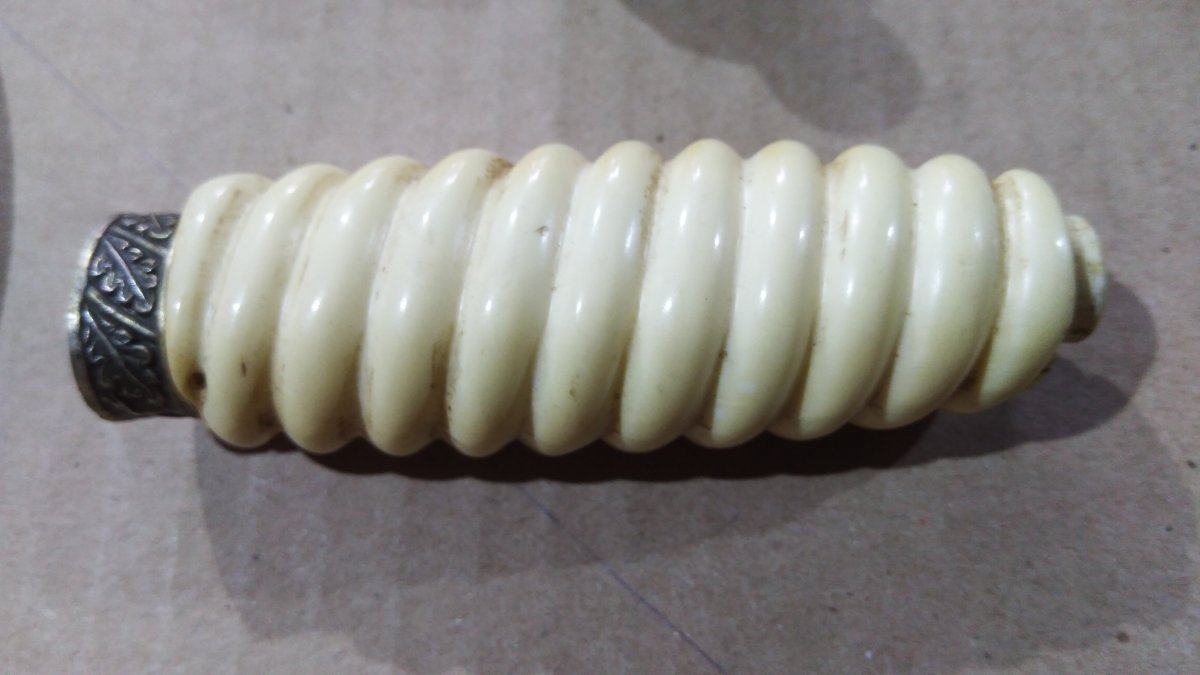

    Да - возможно реставрат, а может "подгон" под "чужие" рукоять и навершие...
    Там и рукоять (пост № 4, фото 5) широковато выбрана изнутри.

    Ещё раз присмотрелся - всё же клин, походу ФУФЛО - ИМХО!

    Хвост от фуфла 100%,по ходу его что приварили к настоящему клину?Мне хорошо знаком этот хвост и я точно знаю откуда его срезали,он не от этого клинка,как ни странно ножны настоящие...Вошер и гарда тоже подлинные имхо.Никель на клинке есть?А то мне с телефона не видно...

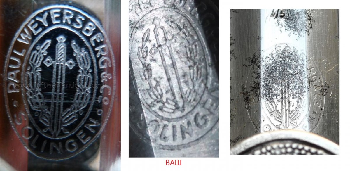

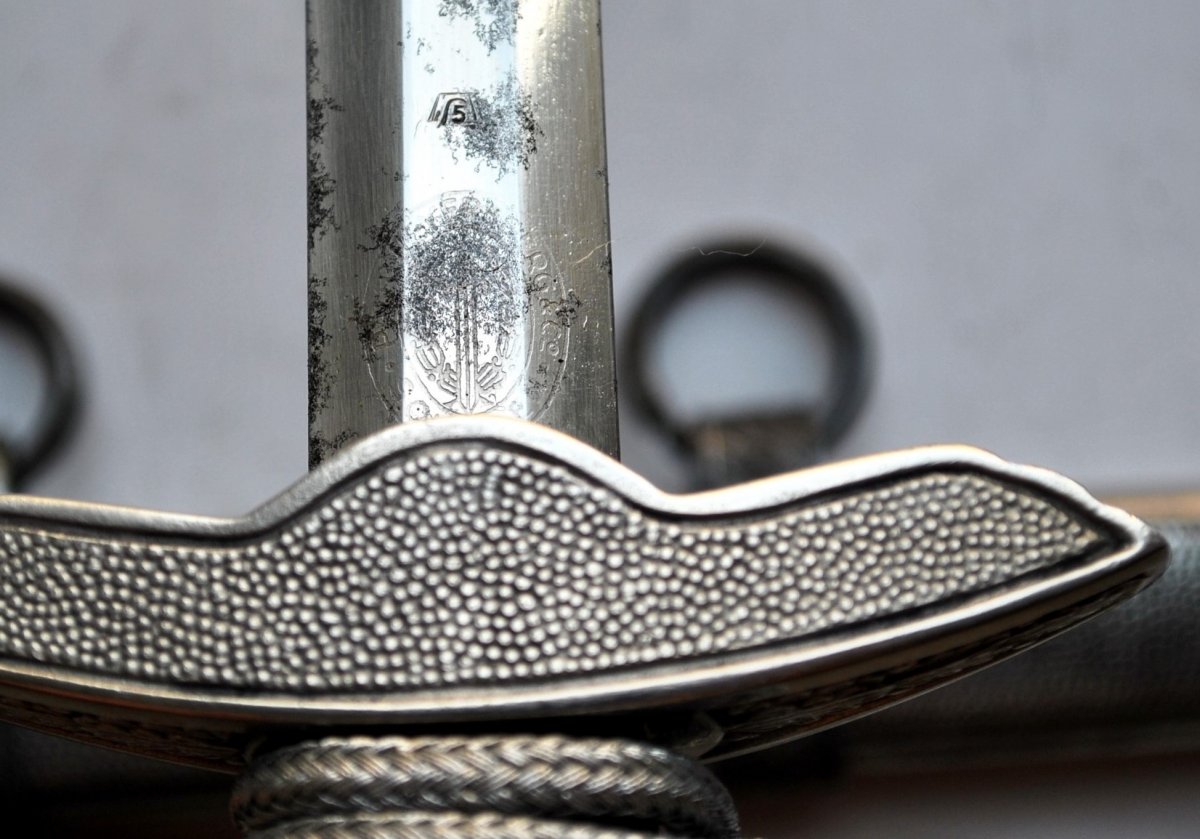

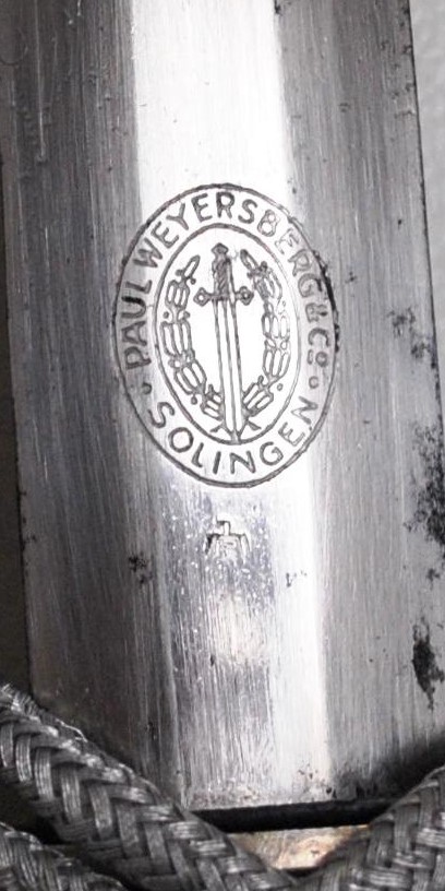

    Считаю весь клин новоделом.
    Очевидно, надо объяснить своё мнение?
    Так вот, мне не нравится клеймо!
    Просьба к ТС: сделайте фото клейма не под углом, а так как у меня...
    Можете и не делать.
    Сравните "чудо-меч" в Вашем клейме.
    На многим известном сайте по "люфтам 1937" сказано, что у кортиков Пауля Вейерсберга известно ТОЛЬКО ОДНО клеймо.
    Это к тому, чтобы исключить аргументы о разных клеймах!
    Кстати, оно (клеймо) было точно такое же и у "1-х люфтов"
    Останнє редагування: 14 січ 2019

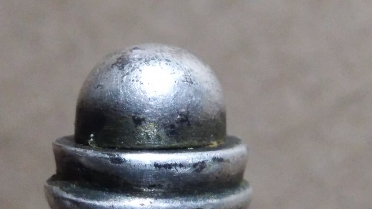

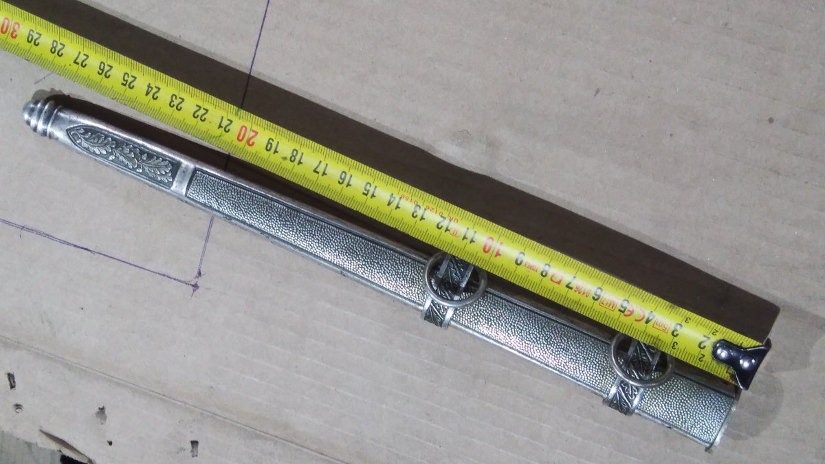

    Мне бы самый кончик ножен увидеть.Ножны цельные или конец из двух частей сделан?

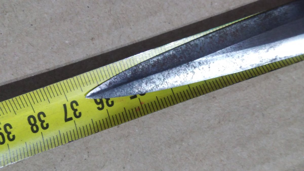

    Благодарю за аргументированное определение! С какого ракурса дополнительно сфотографировать кончик ножен? (Там вроде есть снимок самого кончика "шарика").

    Остатки никеля присутствуют.

    Что бы было видно есть шов или нет,т.е.шарик одно целое с ножнами или это отдельная деталь.

    Да! "Чудо-меч" абсолютно другой!
    Клеймо фуфло???.....или вариация?

    Ок! Завтра с утра сделаю нужный ракурс . Предмет в сейфе на работе.

    Какая вариация???
    Я СПЕЦИАЛЬНО !!! писал:
    "...На многим известном сайте по "люфтам 1937" сказано, что у кортиков Пауля Вейерсберга известно ТОЛЬКО ОДНО клеймо.
    Это к тому, чтобы исключить аргументы о разных клеймах!.."
    Фото нужно делать не под углами к плоскости, а под 90 гр. тогда будет проще определить.
    Кроме меча ещё и ягоды на венке "оборвал" кто-то)))
    Мне не трудно. Правда, кортик справа я продал давно(из-за коррозии на клине), поэтому осталось не совсем качественное фото (тогда такие "мыльницы" были).
    Смотрите сами, сравните.
    Пусть коллеги покажут, у кого есть P. Weyersberg, производитель не редкий.

    Благодарю за разъяснение! Я не спец. По х/о :confused: , но и не вооруженным глазом видно, что клеймо сильно отличаетсч от Вашего ( меч, венок.....)

    С клинком понятно,интерестно со всем остальным разобраться...

    По "шарику". Видно, что это отдельная деталька. Вот фото.

    Весь кортик вызывает непонятное отторжение.По мне и форма гарды не нравится.Нет того изящного изгиба.Гравировка листьев топорная...

    Поддерживаю коллегу клин фуфло!!
    Из всего предмета похоже на оригинал это гарда и кольцо рукояти.
