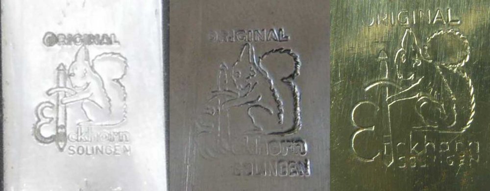

    Теперь вспомнив о том, своём случае снова посмотрел Кулинского, посмотрел страницу показанную Олегом и составив коллаж, думаю, что это того же поля ягоды, буквы и меч выполнены контуром, как на рисунках, в отличии от оригинального " битого" клейма, где буквы это линии, а меч штампованное углубление в металле.
    Справа оригинал.
    В центре копийное клеймо.
    Слева не знаю что за рахит, но сделан так же.
