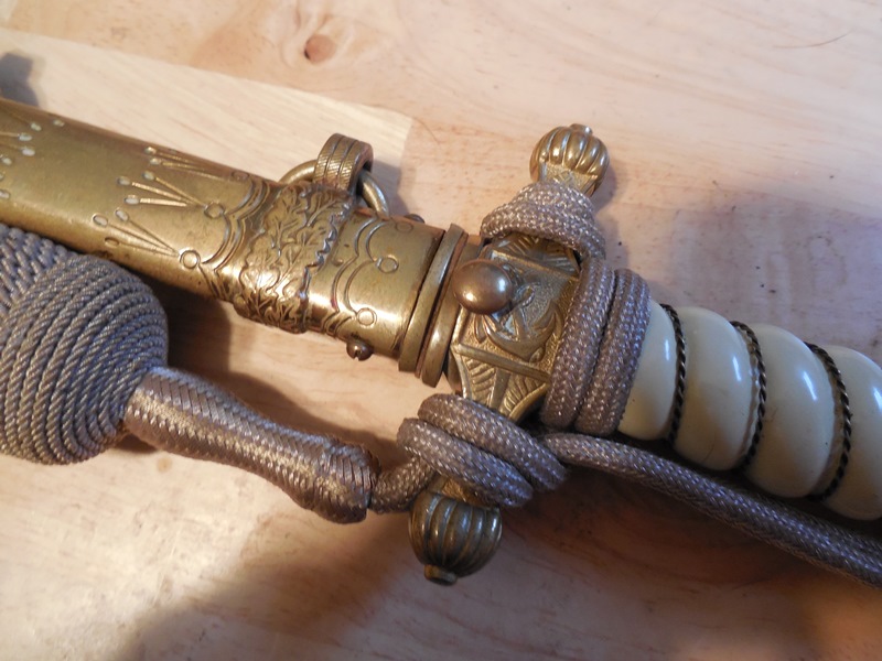

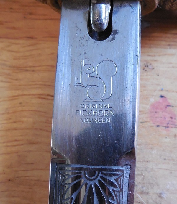

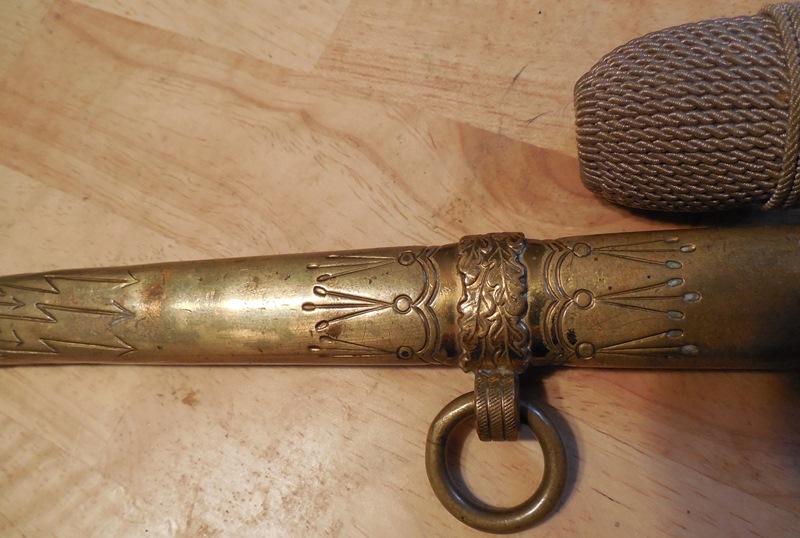

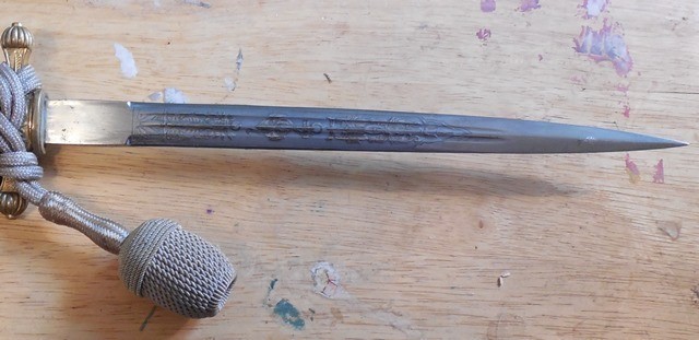

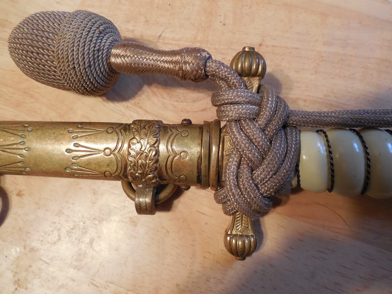

    Здравствуйте!

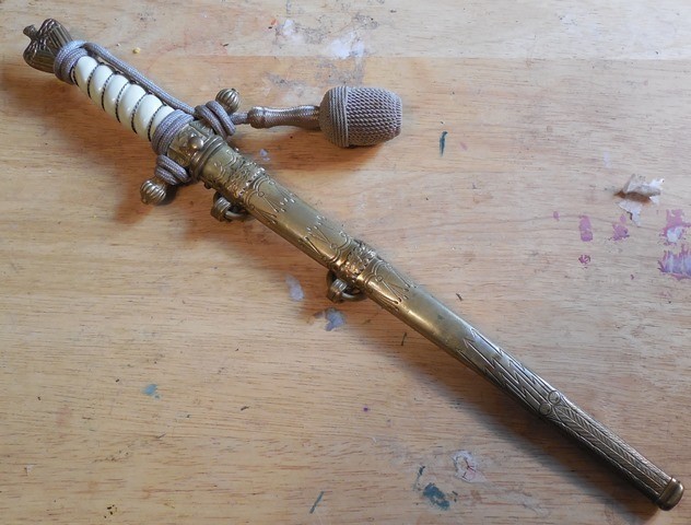

    Пока все еще жду фото по САшнику попалась на глаза вот такая вот "жар-птица". Желанная, конечно,
    но когда-то обжег об похожую руки (а заодно и карманы) и умудренный горьким опытом хотел бы услышать мнения знатоков. Айк, наверное, самый подделываемый производитель, да и сам предмет меня "напрягает", поэтому орлы и белки уже колесом перед глазами.
    Заранее благодарен за высказаные соображения.

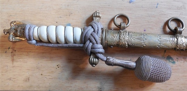

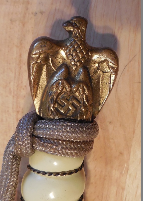

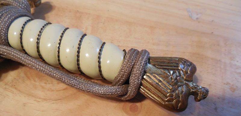

    По моему мнению, навершие от WKC. Темляк видится поздним, капроновым. Судя по слабому узлу, был повязан недавно. В остальном, по этим фото, поздний Айкхорн.

    Согласен с Олегом,темляк видится весьма свеженьким в сравнении с предметом!

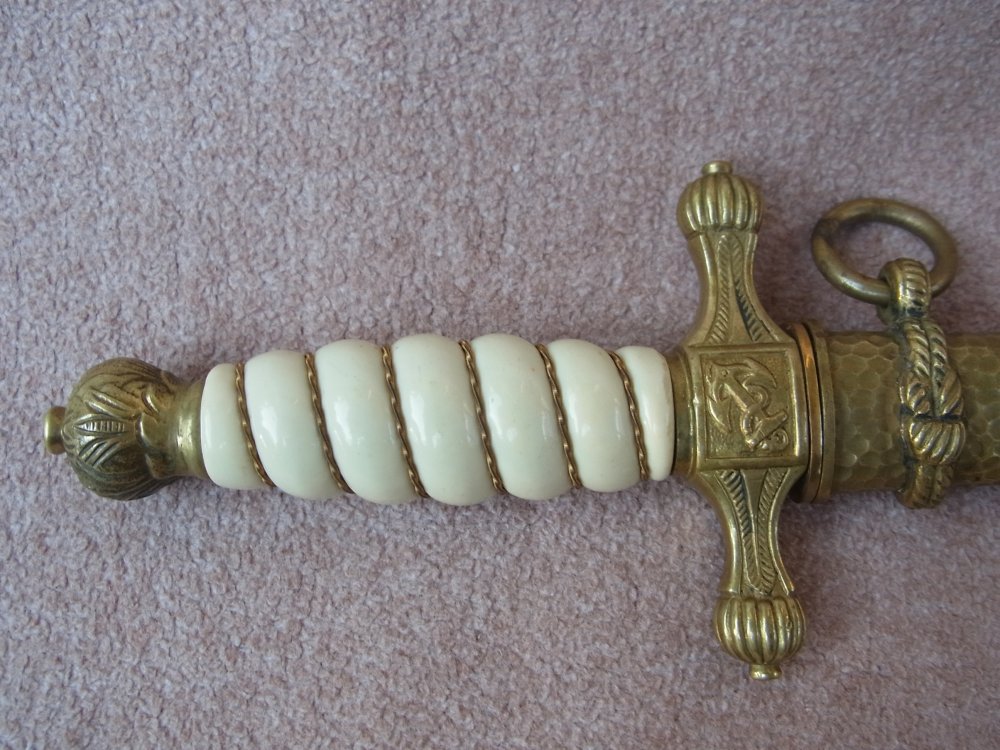

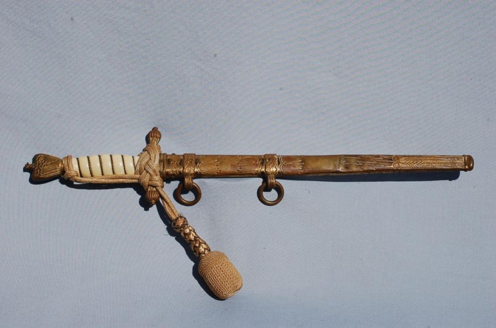

    Навершие действительно отличается, смотрим коллаж, сравниваем. Справа Айкхорн.

    И темляк не относится к плав составу , береговой . А в общем ничего криминального в нём не вижу :)

    Благодарю всех принявших участие в обсуждении!
    Сомнения подтвердились.

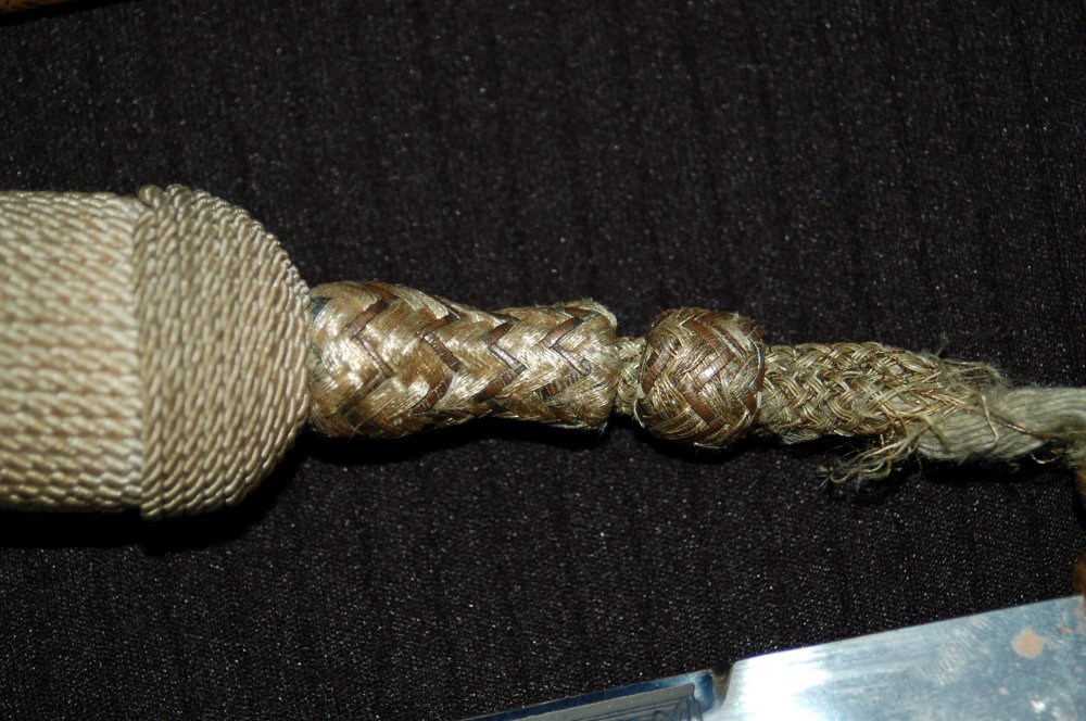

    Это Вы, камрад, перепутали всё, что только можно было перепутать. Темляки для кортиков Кригсмарине были из металлизированной нити и капрона. Металлизированная нить изготавливалась либо из серебра, либо из алюминия. В зависимости от этого темляки могли приобретать желтовато-золотистый оттенок, из-за того, что серебряная нить покрывалась патиной, характерного для этого металла цвета. С темляками из алюминиевой нити этого не происходило. Изначально золотистыми темляки не были. В данной теме мне видится поздний бежевый темляк из капрона.

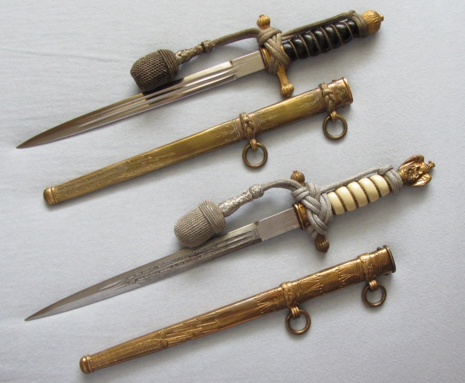

    Да. С серым. Именно это сочетание и придает такой цвет темлякам. На фото немецкие кортики М 1921 с темляком из серебряной нити и М 1938 с темляком из алюминиевой нити. image.jpg

    Сори за офтоп...Красивый М 1921 , а были-ли они с белой рукояткой , либо сборняк ? R0016807.JPG

    Это никак. Показанный Вами темляк было бы хорошо увидеть поближе. Потому что мне на этом фото опять видится капроновый темляк.

    M1919 и M1921 были с черными рукоятями. С белой рукоятью пошли M 1929.

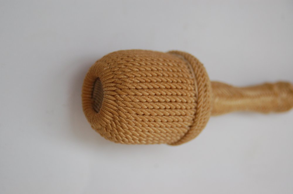

    На кортики использовались темляки из серебристой нити(на кортики пехотные и морские), под конец войный с 1944года , в иду экономии средств использовали темляки из шелковой нити золотистые(чисто морской темляк).

    Золотистый встречается намного реже,изначально ценится и дороже чем серебристый.
    Хотя сейчас опять будет написано как минимум что темляк покрылся патиной и стал золотистым в стечении обстоятельств времени.А мой пост есть флуд:)

    Не вижу в теме по приведенной ссылке ничего, что говорило бы о том, что были темляки для кригсмарине, которые изначально имели бы золотистый цвет. Согласен-несогласен, это, как всегда, дело личное. Так же, как и видел-не видел.
    Повторю также и для тех, у кого проблемы с чтением, темляки для немецкого флота известны в трех основных видах: серебряной нити, алюминиевой нити и поздний капроновый. Под воздействием таких факторов, как воздух, свет и влага, серебряная нить окислялась и покрывалась патиной различных оттенков, что придавало темляку золотистый цвет.
    То apstla: по поводу флуда, спасибо за помощь, наконец-то Вы научились сами объективно оценивать свои посты(поводу 1944 года и шелковой нити, особенно интересно) Ввиду этого я Вам эту ошибку на этот раз прощаю.
