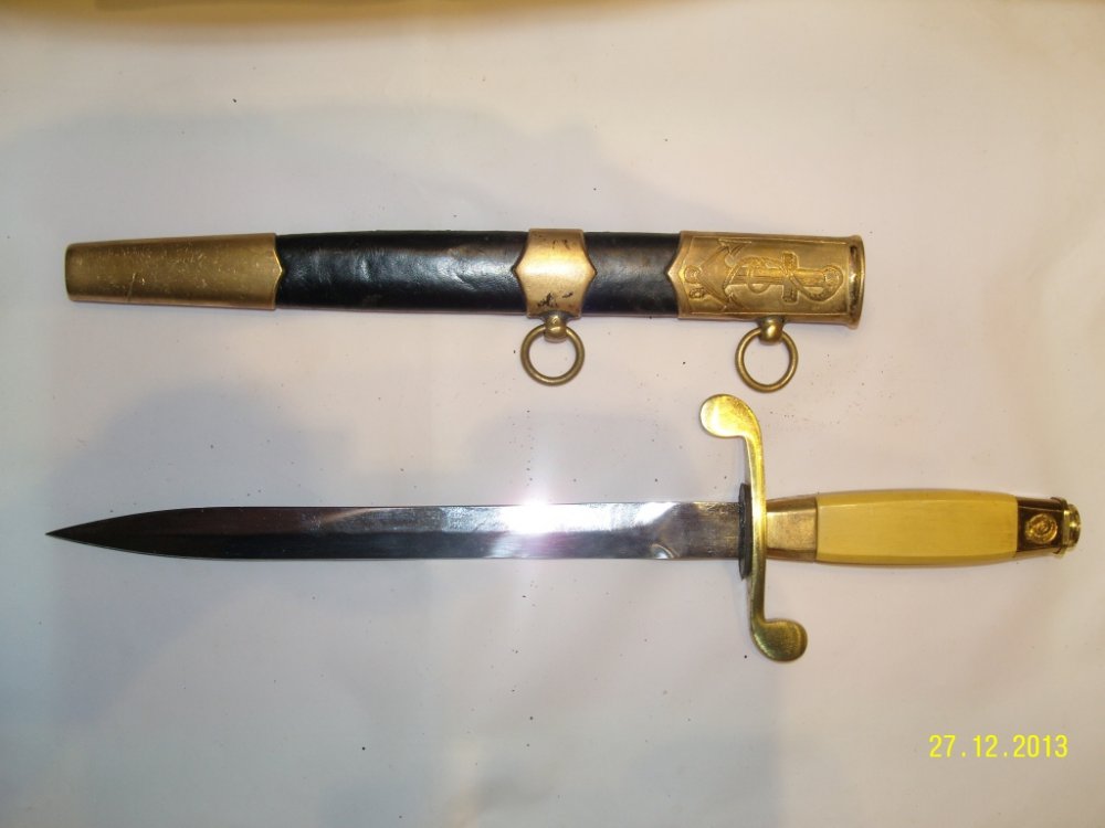

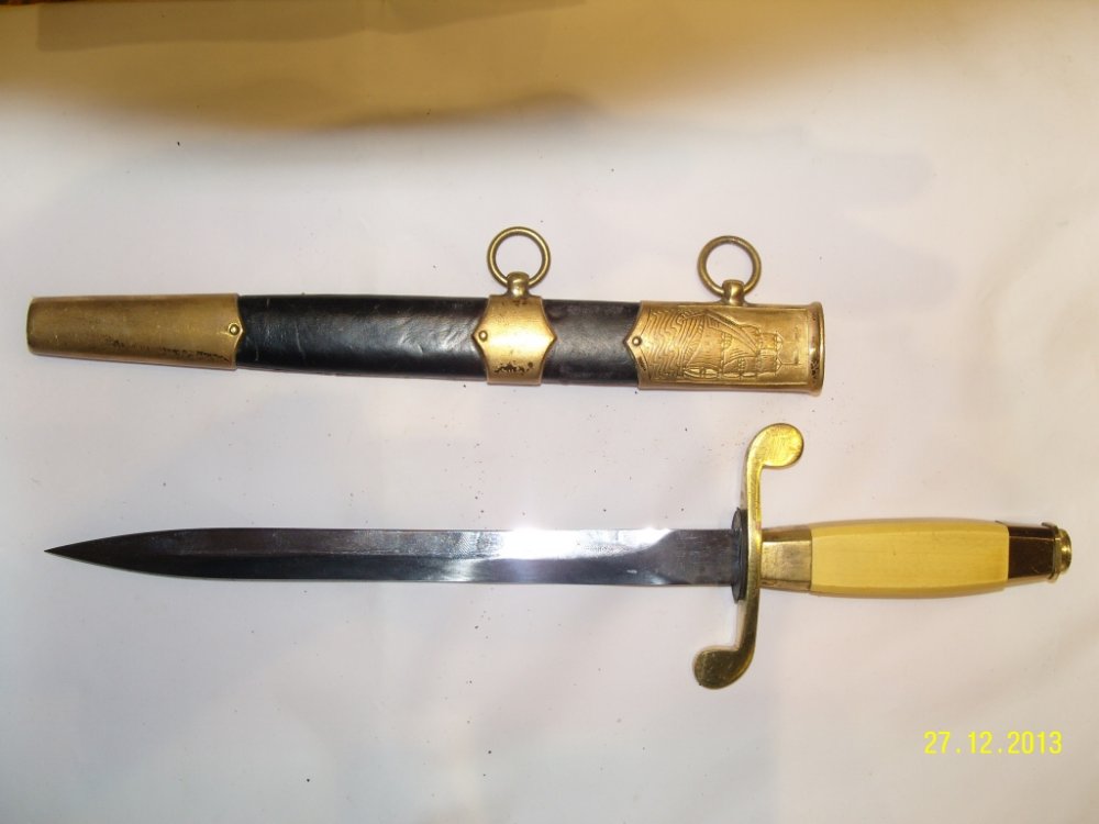

    Всем привет!

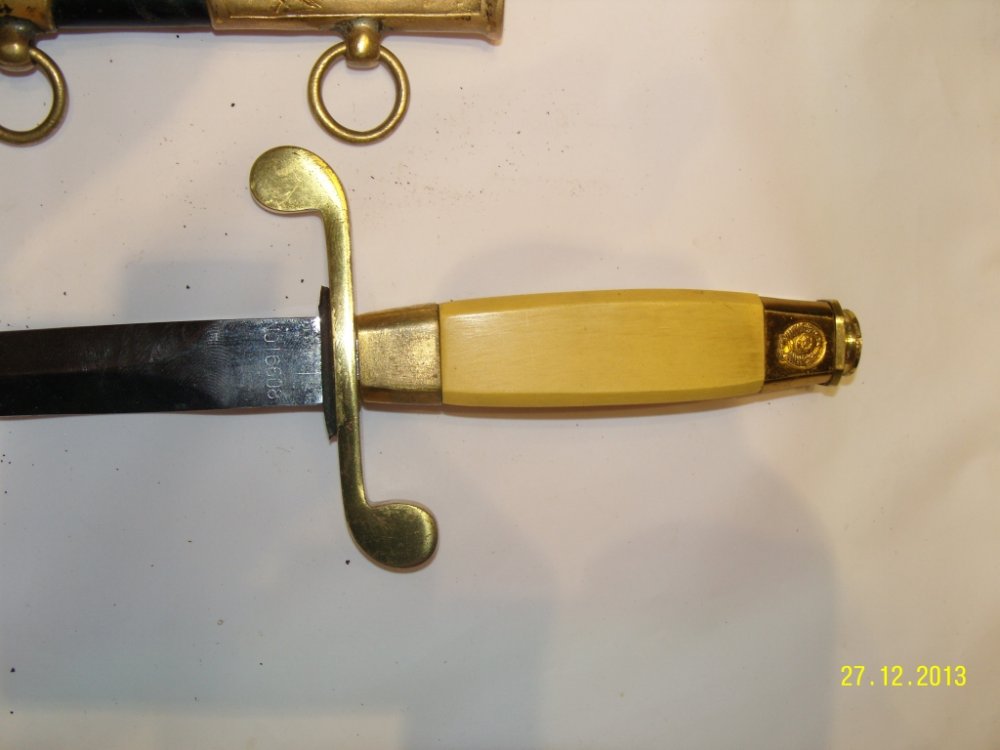

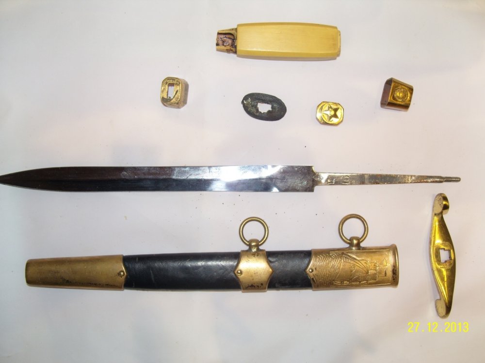

    Нужно мнение специалистов. Хозяин утверждает, что все элементы кортика "безкнопочника" с клеймом ИМЗ 1945 оригинальные и родные для данной разновидности. Прошу помощи в идентификации. Если можно, делайте ответы в развёрнутой форме.
    Любые фото сделаю, на вопросы отвечу. Спасибо!

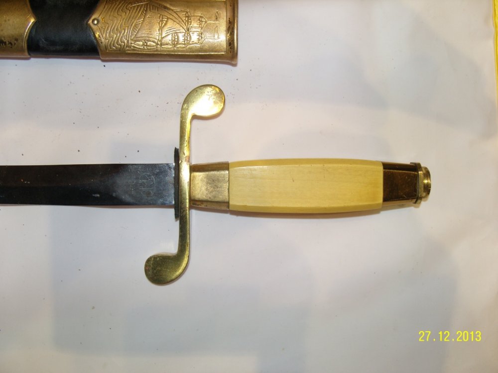

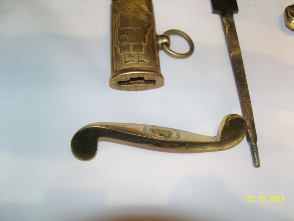

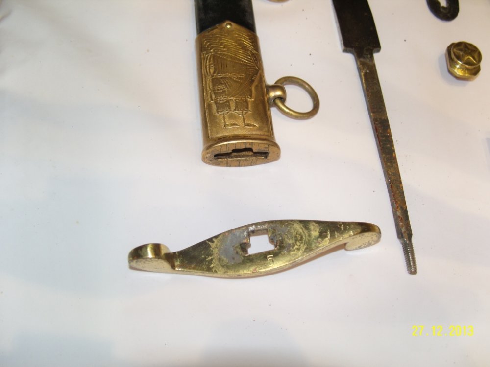

    Глянул быстро,на гарде вырез под пружинную защелку,уже плохо..

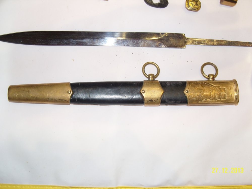

    И ножны тоже не по годам,набор запчастей.

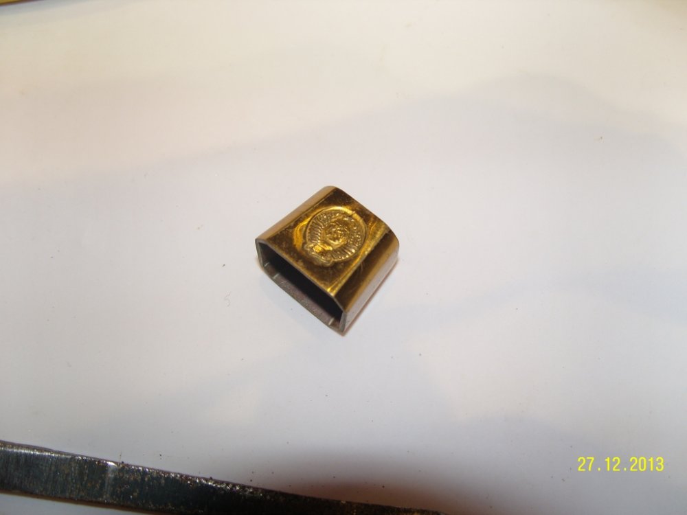

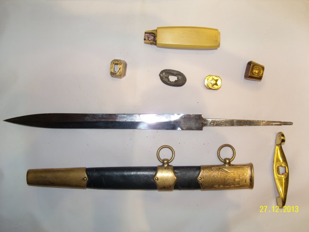

    На всех частях на которых нужно присутствует вырез под кнопку. Нет самой кнопки и отверстия под кнопку на нижней втулке. Возможно кнопка была сломана, и, чтоб ее не делать, переделали втулку из подходящего метала.
    Хотя выпускались кортики и в безкнопочном варианте

    От бескнопочного кортика здесь только лезвие и нижняя втулка, всё остальное солянка из разных кортиков произведеных после 1957 года.

    Полностью согласен.

    Данный кортик случаем не с Аукро, продавец под ником Фотограф? Фуфломицин людям толкает... Сборняк как сказали товарищи выше:smile_11:

    А вообще, безо всякого обсуждения и экспертных заключений, просто с помощью элементарной логики, попробуйте объяснить ему, что кортики ИМЗ 1945 года были образцом 1940 года, так называемыми "бескнопочниками". Такой кортик не может иметь ни выреза под кнопку в рукояти, ни выреза в гарде под пластину защелки, ни выреза в устье ножен под защелку, поскольку, в силу конструктивных особенностей, не имеет ни кнопки, ни защелки. Первыми экземплярами кортиков образца 1945 года, имевшими кнопку, являются кортики ИМЗ 1946 года.
