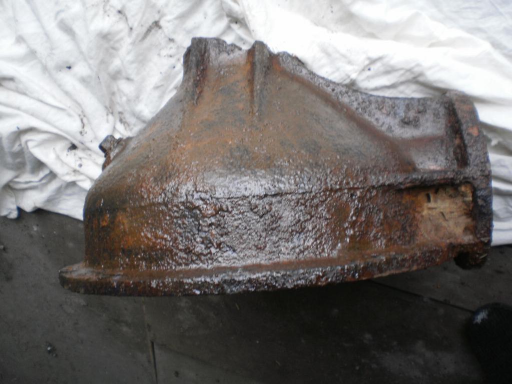

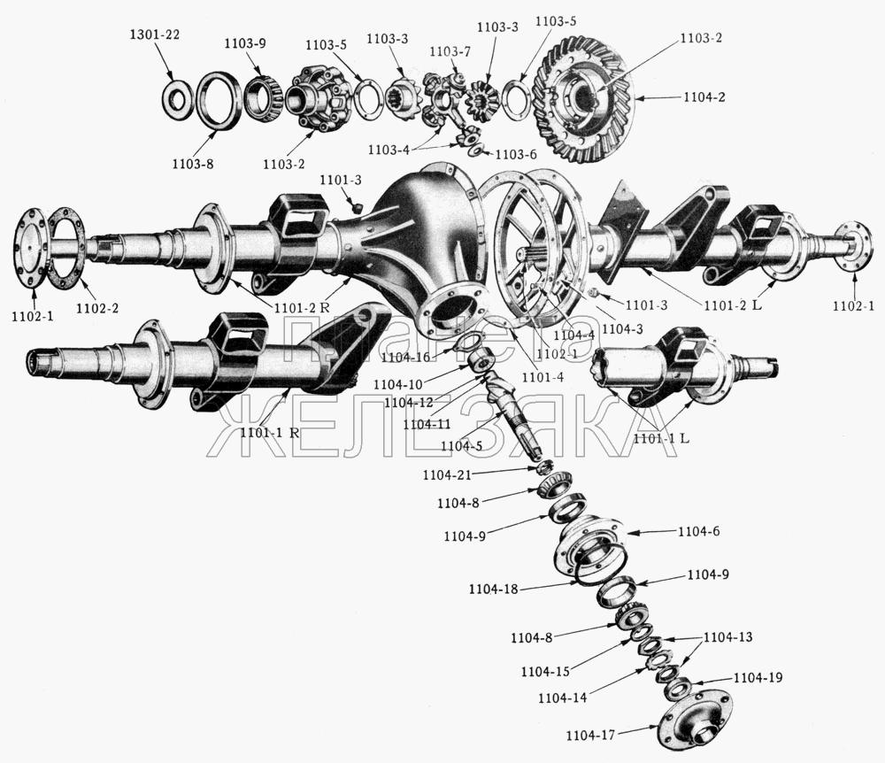

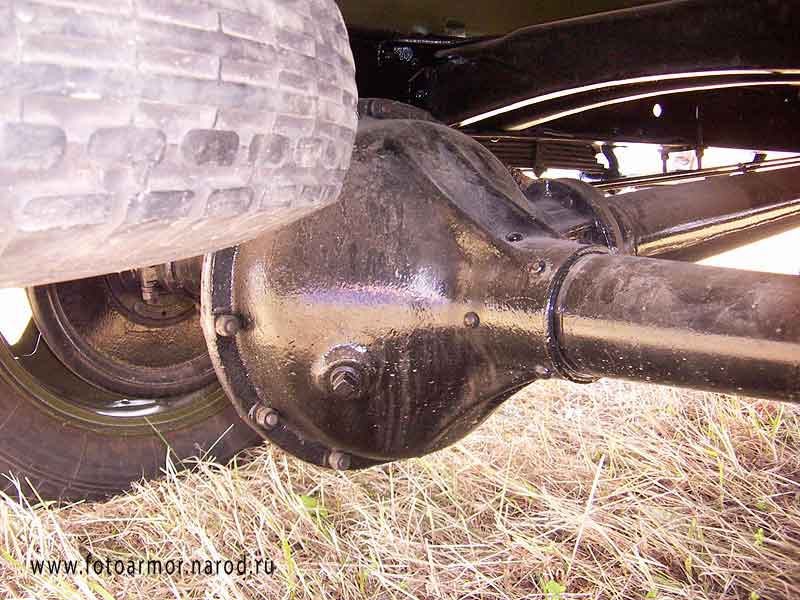

    Всім привіт.:) Ще літо я викопав незрозумілу залізяку схожу на корпус заднього моста. Все ніяк не вдавалось сфоткати. Вже думав здати в металолом і буквально сьогодні випадково в неті побачив від чого ця залізяка. Виявилось що це корпус моста Studebaker US6. В кого які думки будуть. Викладую фото мого і з нету.

    Лично мое мнение, нужно почистить корпус и посмотреть там маркировку. Тогда должно хоть что то прояснится. А так и не обязательно, что это Студебекер US6.

    И только заметил, не совпадает колличество ребер жескости на Вашей и "Студа".

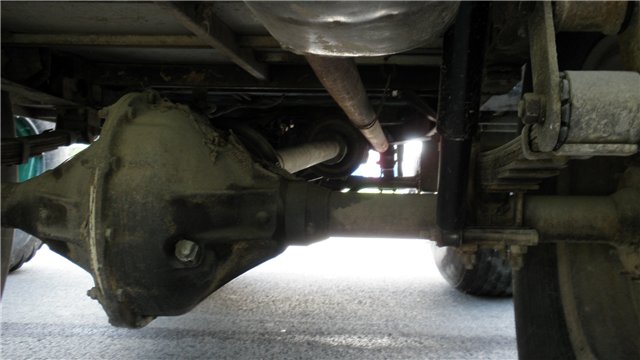

    Может это от ЗИЛ 157?

    Скаутовский просматривается

    А по моему все рёбра жесткости есть. Завтра почищу и выложу новые фото. А где приблизительно смотреть маркировку?

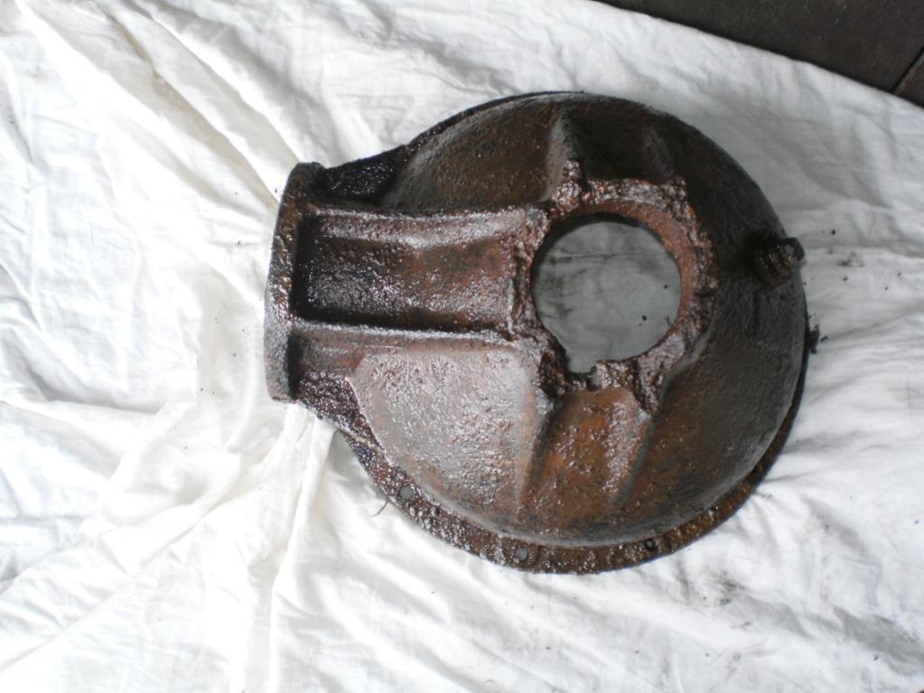

    Мост действительно похож. Но у 157 отверстие для слива масла из картера редуктора разположено в выемке а у студера прямо на корпусе. Вот фото.

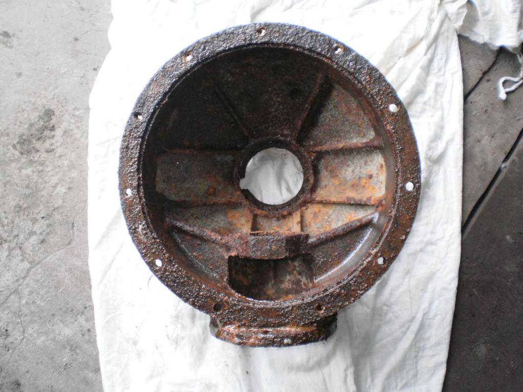

    Посмотрите внимательно!!! На корпусе "Студера" со стороны фланца хвостовика просматривается 3 ребра жескости( см. фото "Студера" ) , а на корпусе Вашего всего 2 ребра!!!

    Вот схематическое изображение редуктора студера

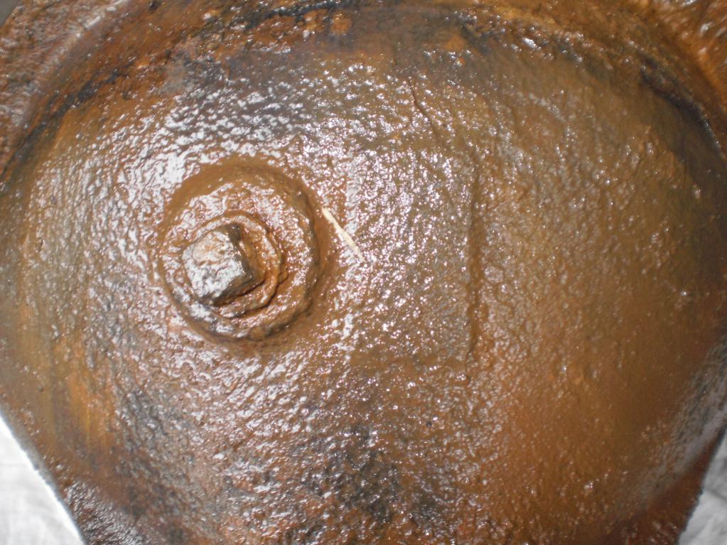

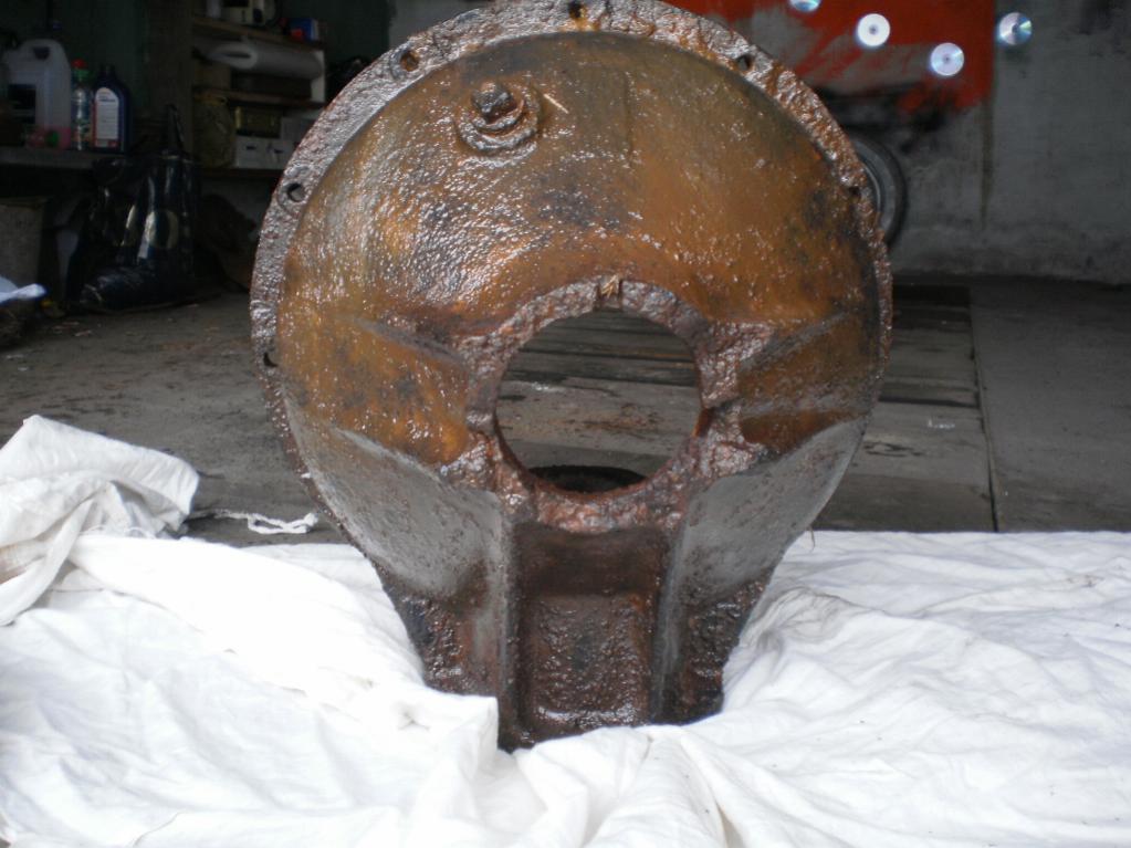

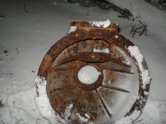

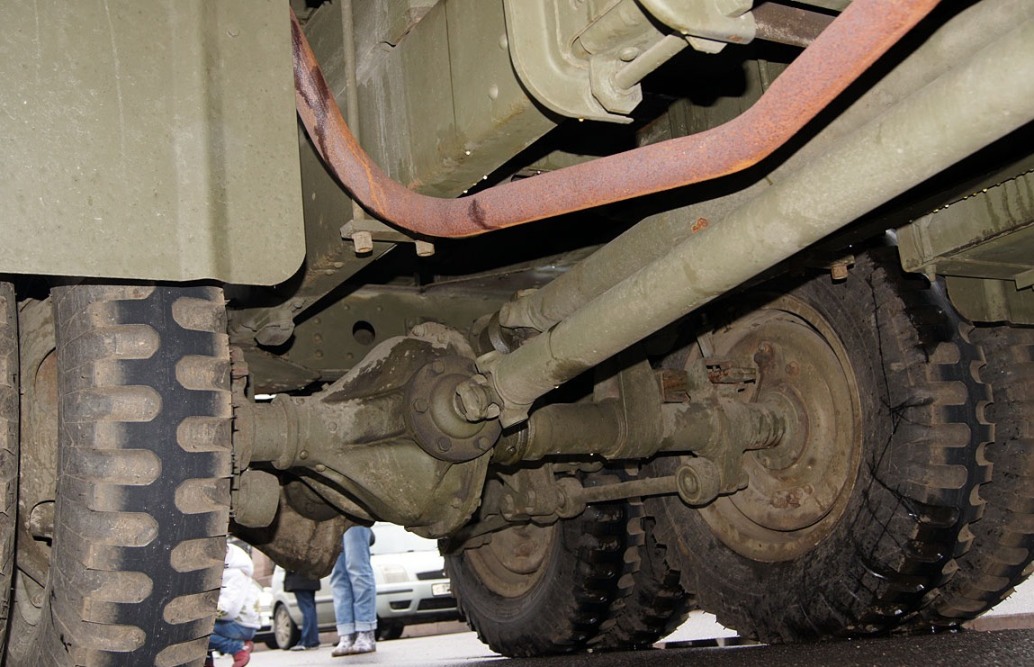

    Этот корпус от не после военной версии.После войны(на ГАЗонах и ЗИЛах) на флянце подшипников хвостовика,с низу,добавилось дренажное сверление для отвода излишков масла от сальника хвостовика.В вашем случае его нет(фото 3).А на фото 4 ,на студере,карданы стоят не родные,и выхлопная от бортового(тентованного)ЗИЛ 157.

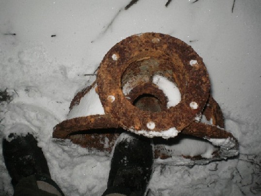

    На 157ом,в первых вариантах,заливная пробка тарчала с наружи ,как прыщь.
    Маркировались мосты при отливке на задней части корпуса снаружи.В наших 157х было и в нутри в районе посадочного подшипника хвостовика фото 2.

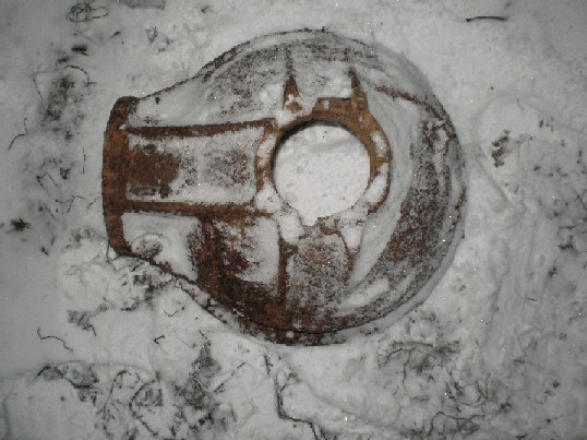

    Сегодня сфоткал.

    Маловероятно-он раскулачен,вероятно тогда же.
