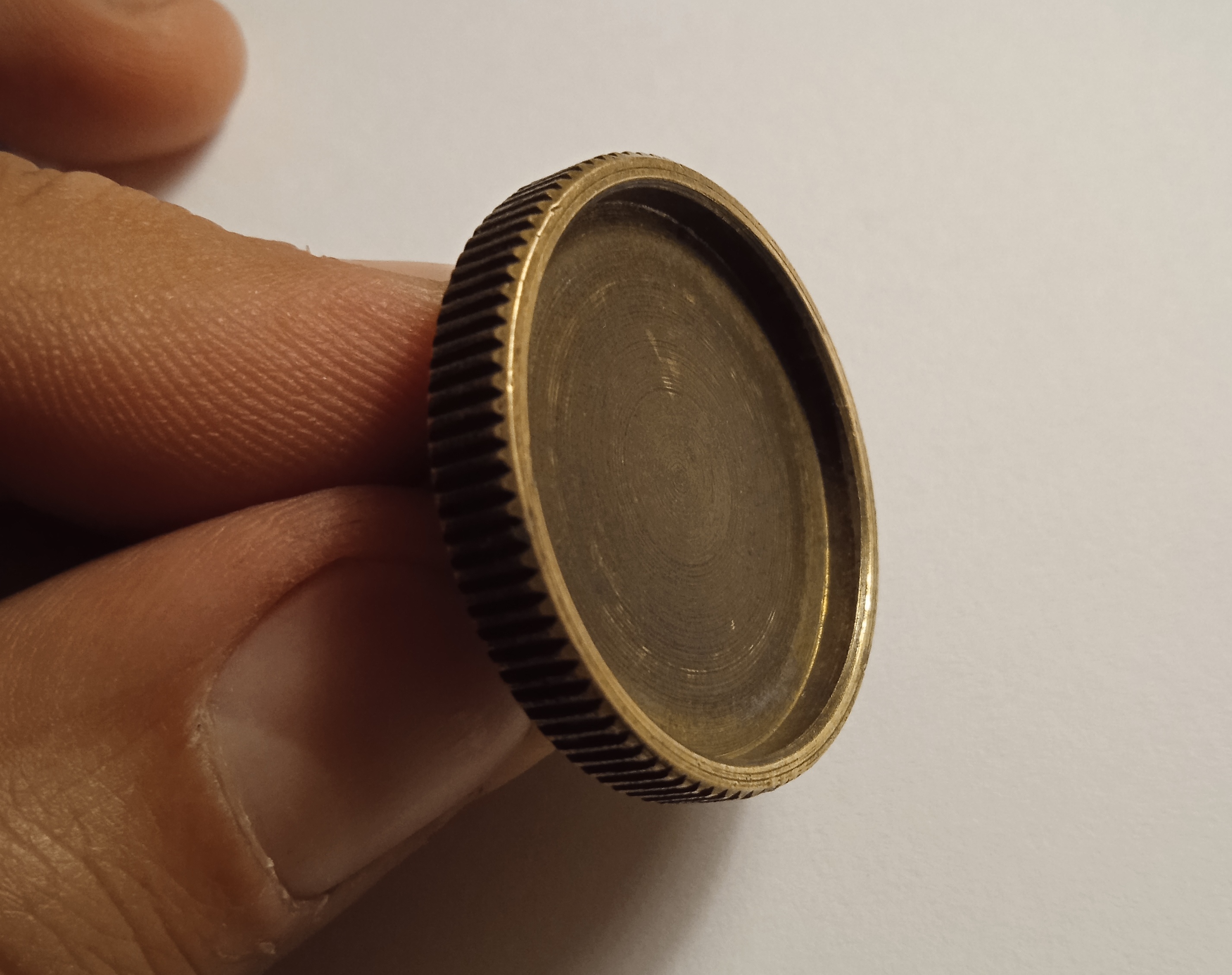

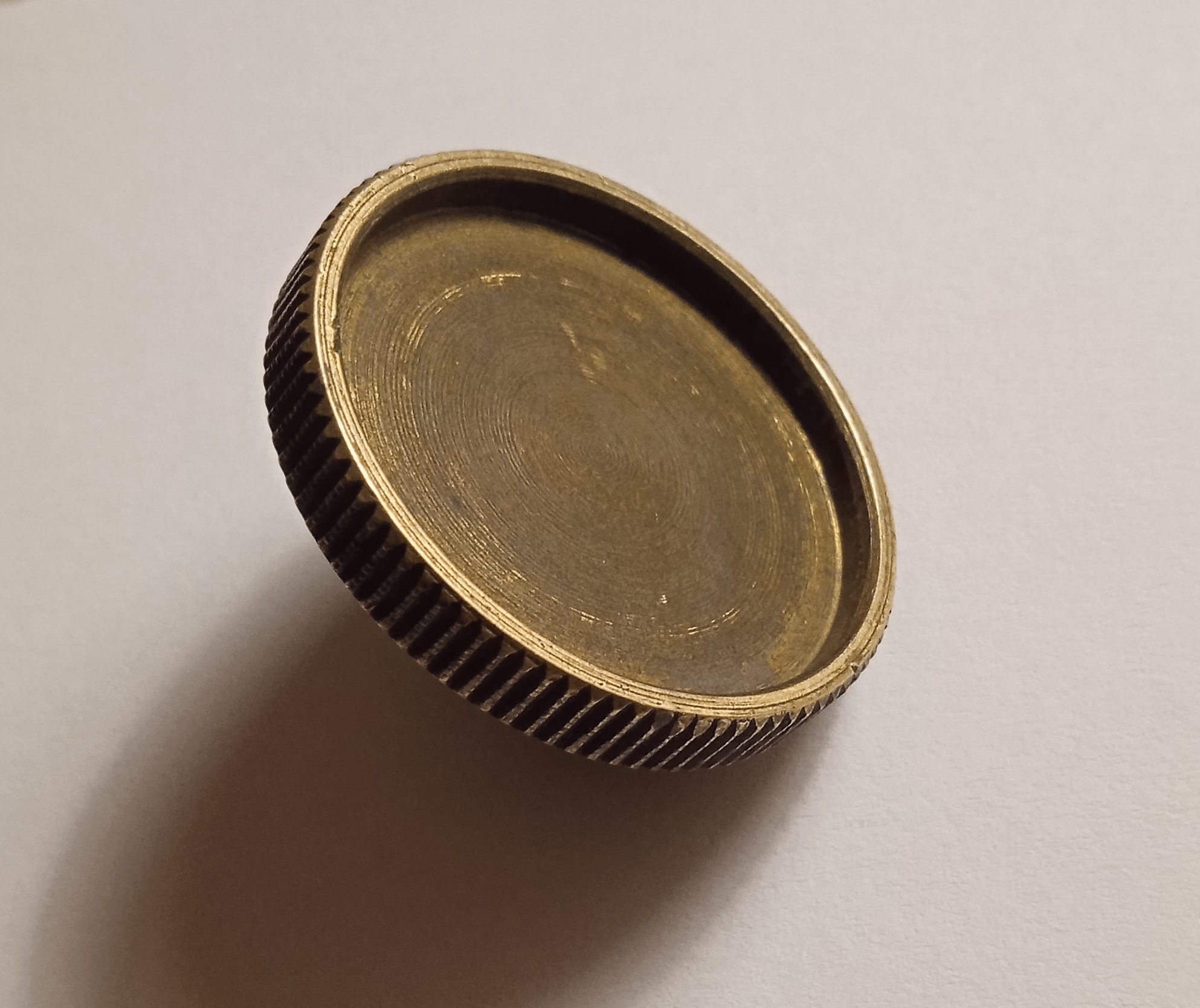

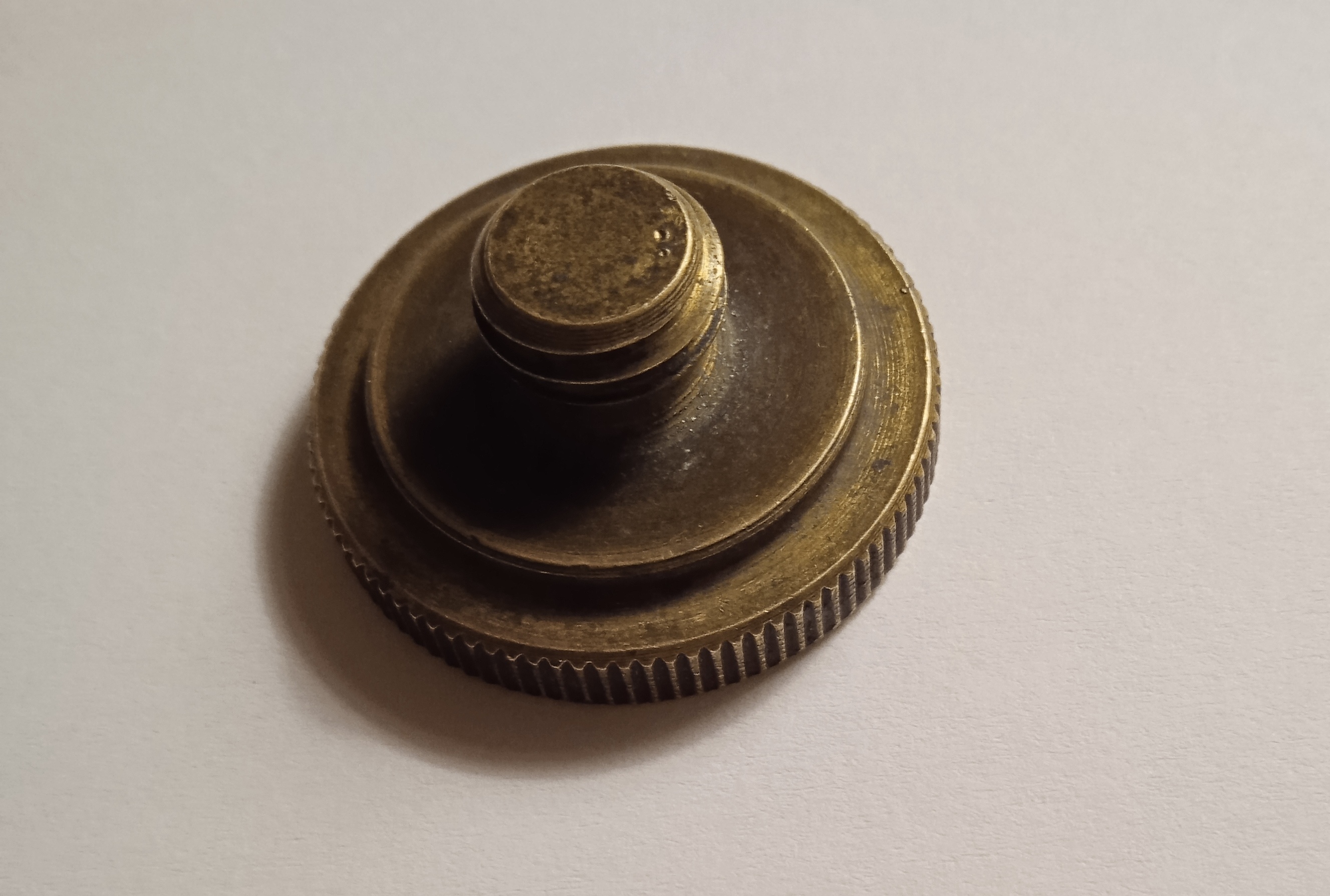

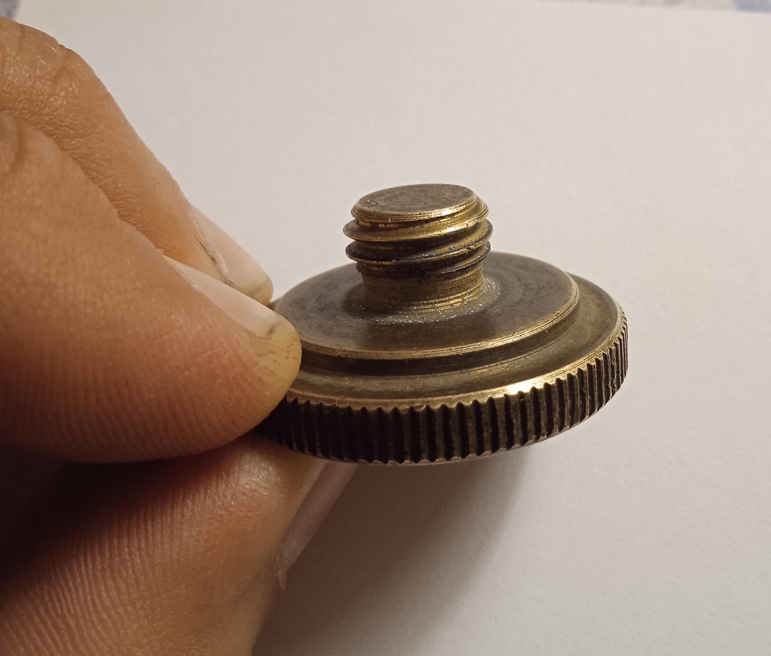

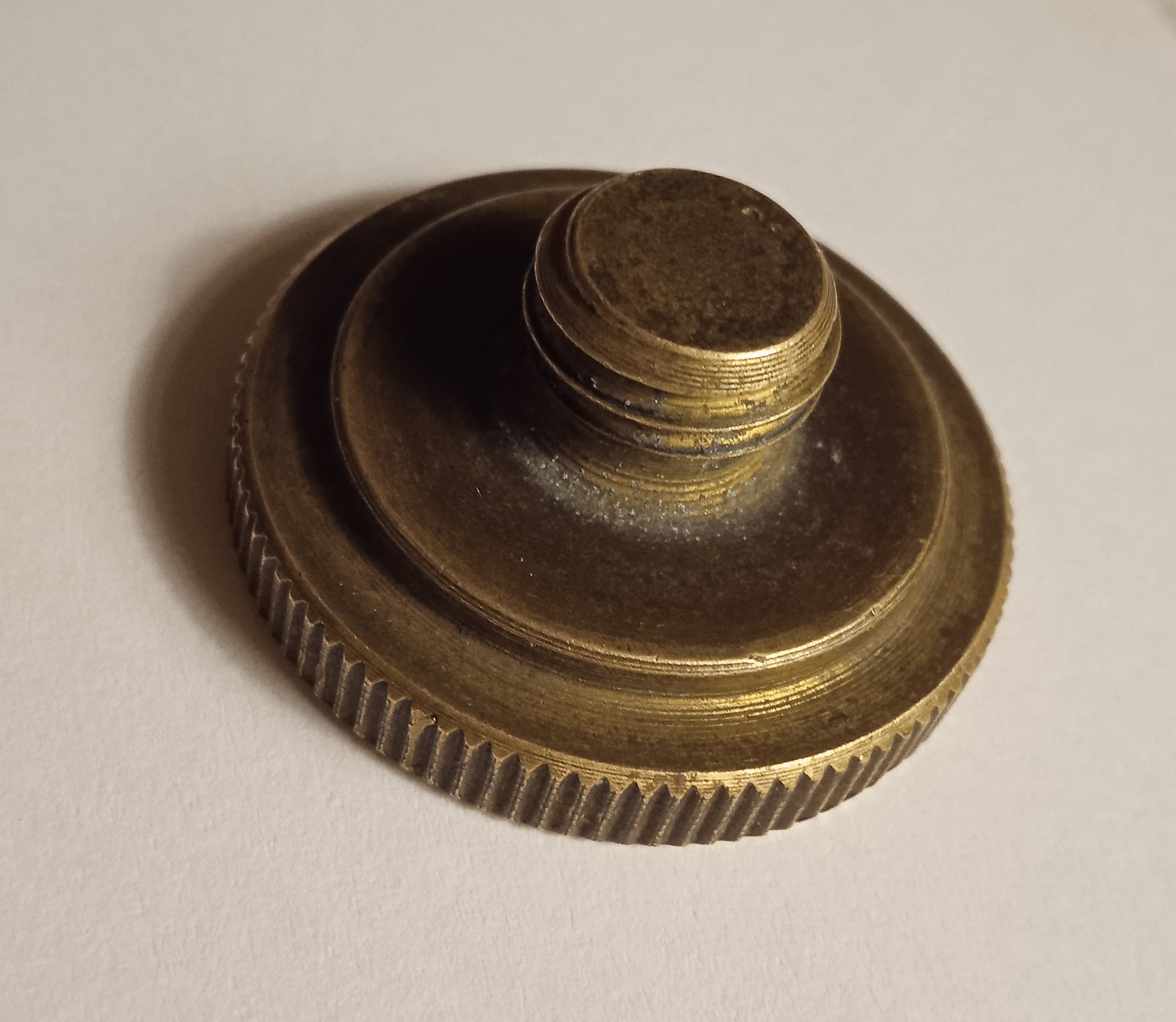

    Доброго здоров`я!
    Підскажіть будь ласка що це може бути.
    Мені схоже на корпус печатки, це дійсно так? Якщо так то може зоорієнтуєте яких часів?

    Вітаю.
    До печатки не має відношення.
    Якийсь прижимний винт ?
    Подібний (тільки в білому металі) бачив в штативі для кріплення фотоапарата.

  4. bogdanovchar
    bogdanovchar Oberfeldwebel
    1.260
    Я теж про це думав, але тоді для чого проточене заглиблення? Схоже що туди повинно було щось вставлятися-вкладатися

    Харків
    Вітаю!
    Підтримаю цю версію. Виготовлений грамотно: проточка біля основи різьблення робить гвинт невипадним і притискним, а великий забіг різьблення дає можливість швидкого вкручування без перекосу гвинта.
    Думаю, що цей гвинт виготовлений як запасний або натомість стандартного втраченого (відсутність гальванічного покриття).
    Виїмка (проточене заглиблення) в голівці - або полегшення його ваги, або самодіяльність токаря, або 100% копійність з оригіналу (якщо робився як запасний).
    Колись мав схожий гвинт в комплекті фотострубцини. Там теж на комплектному гвинті було таке заглиблення.

    Чим би не нарізали різьбу (плашкою, різцьом) в данному віпадку до кінця не доріжеш. Шоб закрутити цю деталь в інщу до упору необхідно зробити таку канавку. Правда канавка змуншує міцність детали, але в даному випадку то суттєво. Ніякої самодіяльності тут не бачу.
    "Проточка — участок поверхности детали, предназначенный для устранения недореза резьбы за счет уменьшения диаметра стержня для наружной резьбы и увеличения диаметра отверстия для внутренней резьбы, обеспечивающий выход резьбообразующего инструмента." Є ГОСТ 10549-80, там все написано.

    563
    І ще. Як що від штатива фотоапарата, то там (різьба для кріплення в апараті) не метрична. Подівіться, що за різьба.
    Як варіант - ножка від чогось - в заглиблення вставлялось гумове або з войлока кружок, щоб не псував поверхню та не іздив по ній.

    1.260
    Всім дякую за увагу до моєї теми. Вияснив що це), виявилось все банально - "це була колись заглушка на газ. балон." - відповів на моє запитання попередній власник автомобіля, в бардачку якого я цю штуковину знайшов))

    563
    Точно, кришка заправочного клапана газобалонного обладнання авто (зріджений газ). Закріває отвір, через який виконують заправку газом від пилу, болота та іншого. Отой пиндик з різьбою у пластмасових з часом ломається, я вже штуки три поміняв, а в часи тотального дефіциту мабудь було простіше виточити таку. Виходить ота проточка-заглиблення - точно фантазія токаря.
    Ось така повинна бути Крышка.jpg Різьба там М 10, як що не помиляюсь.

    1.260
    В цієї латунної різьба більша, я одразу ще до створення теми порівнював з пластиковою заглушкою як на фото, та меншого діаметра. Чому і подумав що це щось інше. А воно просто від іншого стандарту))
