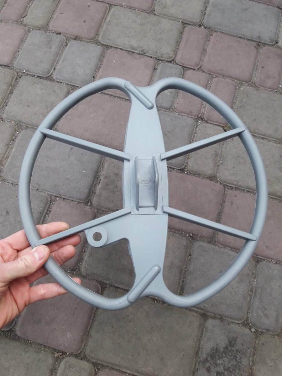

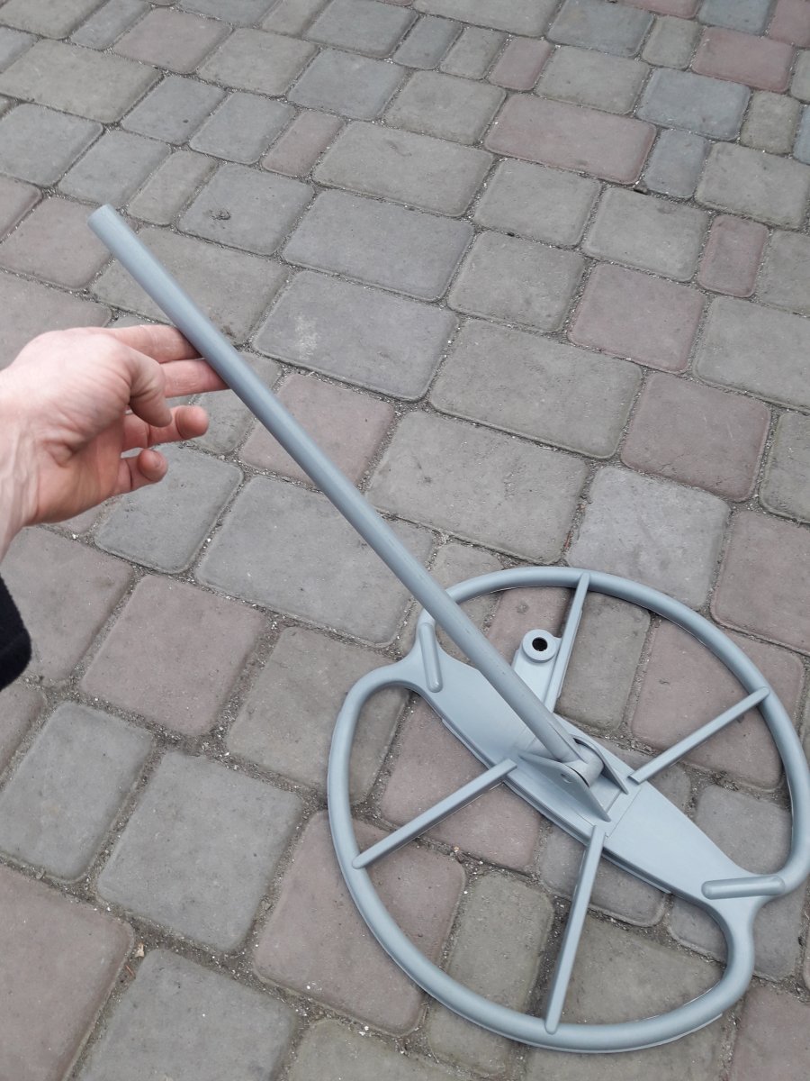

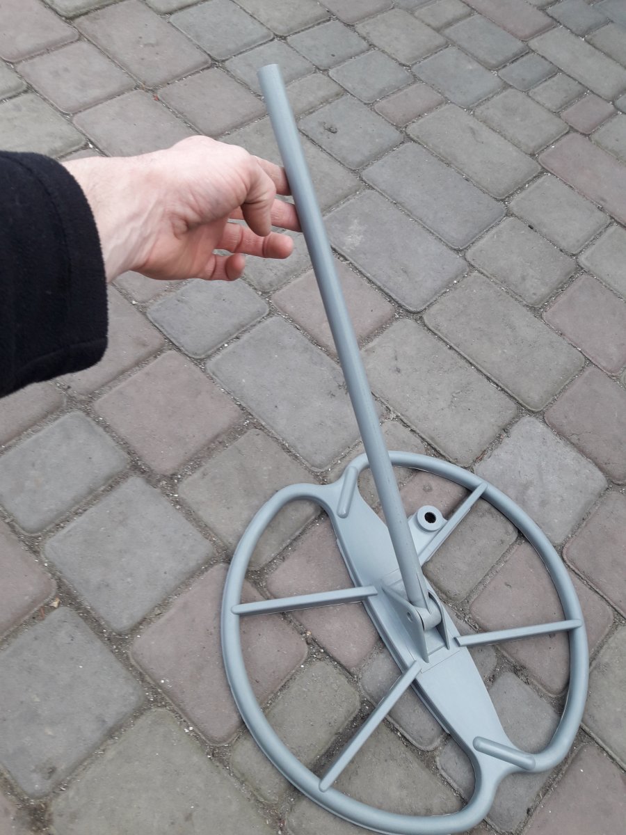

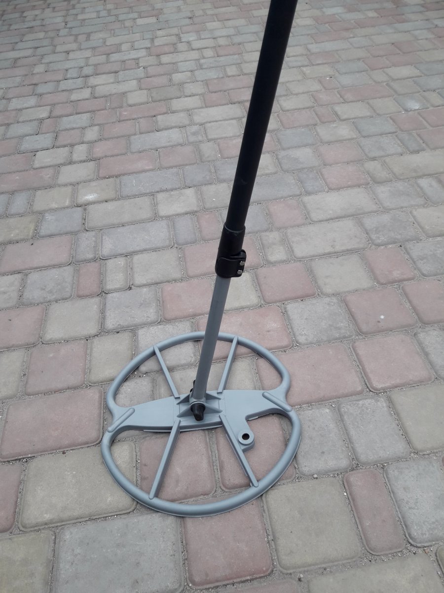

    сегодня отлил в сером цвете,смотрится просто бомба!!
    скоро в продаже будут мои штанги трех видов,я даже нижние колена в цвет катушек отлил,выглядит шикарно такое сочетание

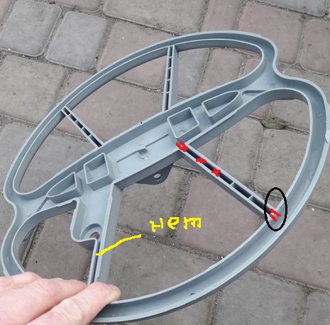

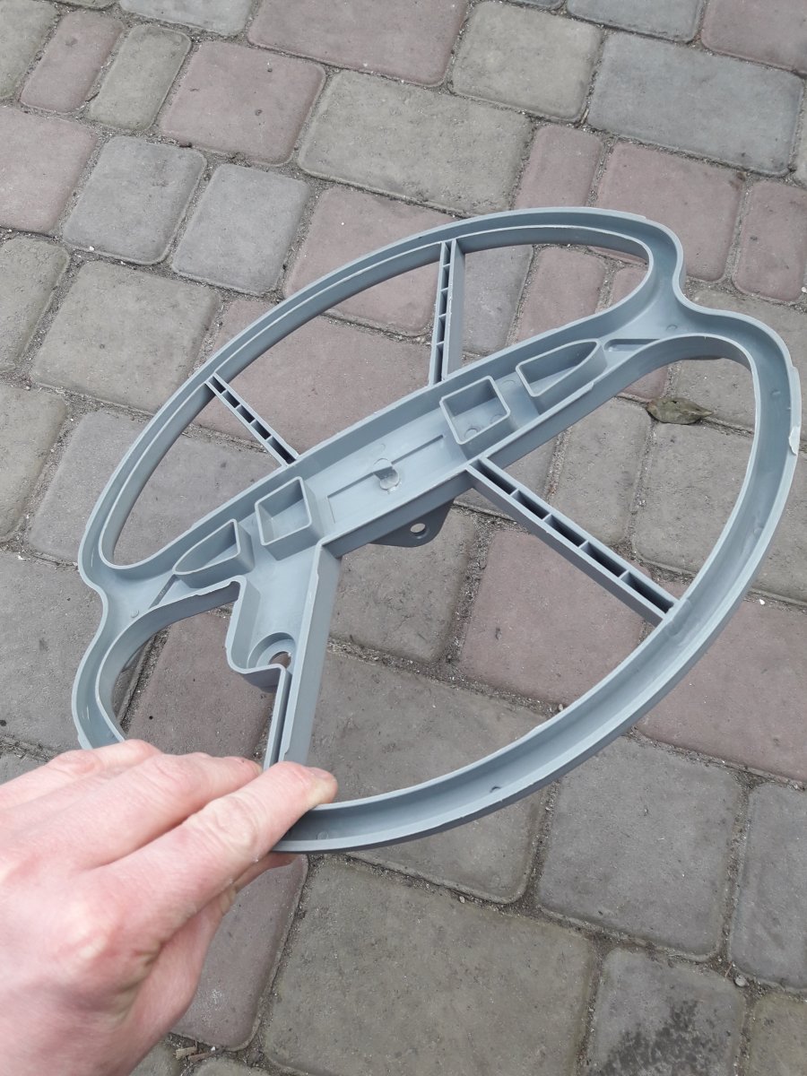

    Дошли руки к изготовлению датчика. Вернее к изготовлению датчика в этом корпусе. Перед этим "ваял" в пенопласте дд25, уже даже попробовал на грунте - вроде все отлично получилось, но... сегодня, нечаянно, уронил его на пол - треснул в 3 местах. скорее всего - на свалку...ну попробую заклеить, но вряд ли. Вот и пригодился бы корпус на 25.Если будете делать, я в списке...
    По ДД32х34 возникло несколько вопросов: в ребрах жесткости есть перемычки, отметил на вашем фото, их удалить, чтобы туда залилась смола, вставить стеклотекстолитовые ребра для прочности? Такой же вопрос по месту соединения этих ребер жесткости с кольцевыми канавками (отметил на фото). Как вы делаете, чтобы было пожестче?
  5. ru$l@n
    ru$l@n Feldwebel
    767
    Dnipro
    Посморите чуть выше я выставлял фото датчика моего, боковые ребра не заливались и заливка не подтверх, датчик крепкий ребра можно не заливать, да и лишний вес вам не нужен я думаю

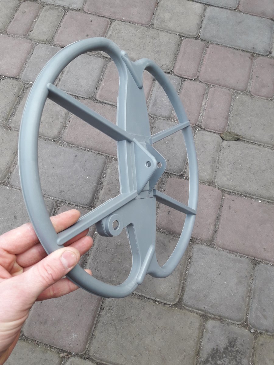

    всем привет !
    вот созрел на новую прессформу для корпуса катушки,
    хочется услышать мнение форумчан
    по поводу новой катушки
    какой размер вы бы хотели ?
    фото примерного вида катушки ниже
    28 см
    27 см
    26 см
    25 см
    Алексей Zenkov, ysabxe та Petrkum Petrkum подобається це.

    Изготовил ДД 32х34, все прекрасно работает, но тяжеловат получился. 25-26 в самый раз. как по мне, так большой разницы между ними не будет, только легче получится. но это мое мнение, может и не правильное, поправьте, кто не согласен. На 25 у меня датчик, изготовленный в пенопласте - эстетически не очень, но, все же немного легче, чем 32х34, и ходить удобнее, и по глубине не очень отличается.Мд - квазар.

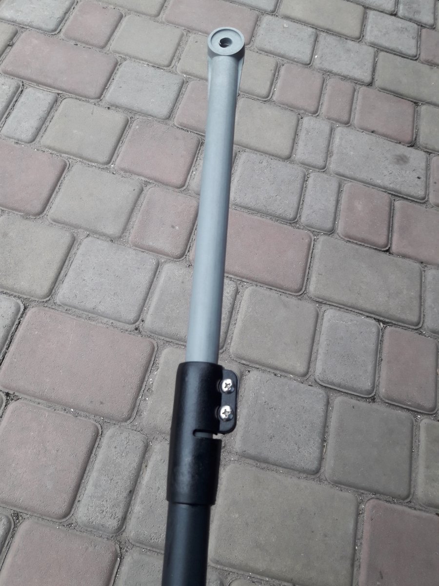

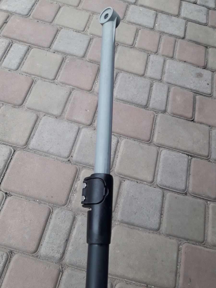

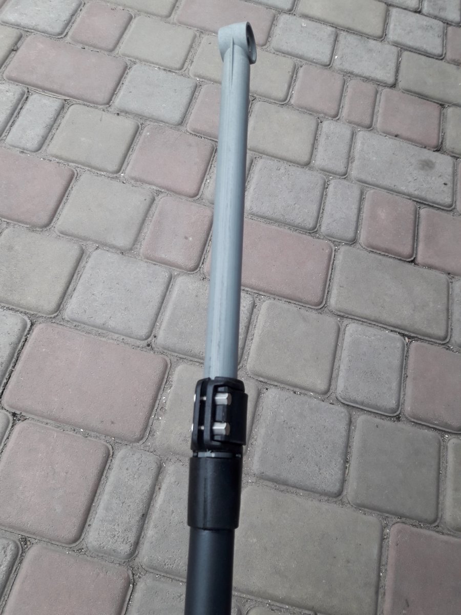

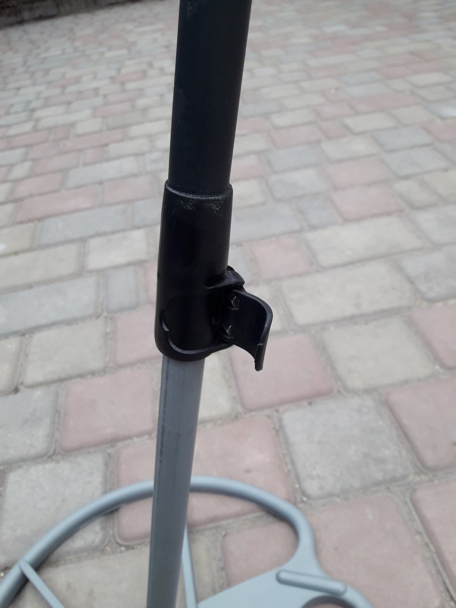

    хочу поделиться хорошей новостью скоро на выходе мои штанги с особыми цангами,которые держат ну очень крепко и нет отверстий в штанге

    а нельзя о нижнем колене (пластиковом) - более подробно? смотрится отлично!
  26. Продавец 1982zheka
    1982zheka Oberfeldwebel
    920
    украина
    нижнее колено моего производства,
    литье на термопласте,материал стеклонаполненый полиамид-6 очень крепкий конструкционный материал,длина 500мм,диаметр 19 мм
