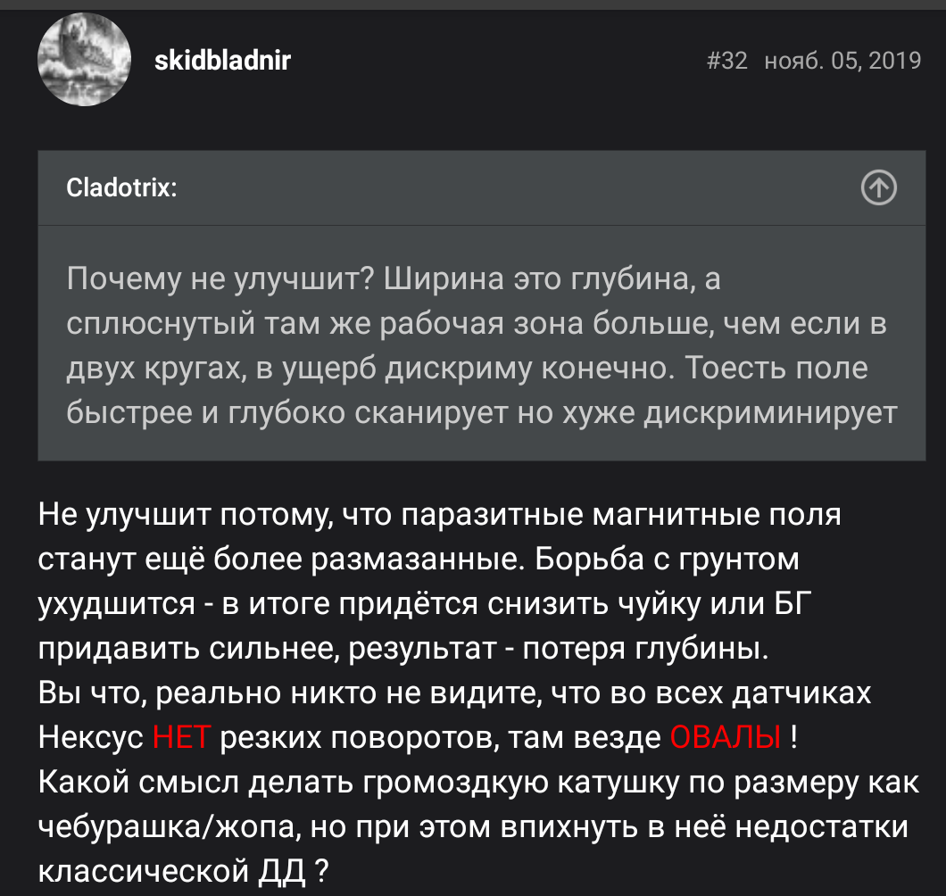

    Теория не моя, она основана на законах физики. Ничего не ломалось, всё по теории и практике совпадает - пробуйте просто вдумчиво и внимательно почитать что я писал - может понятней станет. Не станет - ещё пару раз можно почитать. Если не станет понятно и тогда - то и фиг с ним, не надо заморачиваться с этими вопросами. Про рентген главное помнить!
    Катушка эта у меня уже больше чем 2 года. Зачем и почему 2 года назад я её делал - отлично понимаю.
    Фото сделал просто в подтверждение, чтоб люди понимали - катушка такой формы не тяжёлая, вес как у обычной катушки.

    За 2 года можно было понять, что расширив инверсные зоны можно улучшить дискрим. Что собственно и сделали в Fighter S. Тут и без рентгена уже ясно. Вы упертый однако человек. Я в отличии от вас не только читаю но и мыслю, а если в чем то не прав признаю, короны сверху нет.

    Кстати - инверсные зоны нельзя расширить как таковые, их можно усилить или ослабить. Вы вообще понимаете, что такое инверсная зона?
    Вам сложно понять что я пишу потому-что Вы ничего не понимаете о катушках и принципах их работы. Идеальная катушка ДД - это два кольца. Сплюснуть их сверху или снизу - это отход от идеального магнитного поля.
    Я делал эту катушку, так как понимал - форма идеальная. Мне не надо два года, чтоб понять как она работает - я понимал как она будет работать до того как её сделал. Походу Вам 2 года надо, чтоб понять что я написал....
    Я эту картинку ещё на второй странице выложил и там вся теория расписана. Идеальная форма - два кольца. Чем дальше от формы колец - тем хуже будут параметры. Где там противоречие? Что Вам непонятно???

    skidbladnir если удалить все ваши сообщения в теме то знаете что поменяется? Ничего не поменяется. Вы доказывали что такая форма только ухудшит характеристики. А оно улучшает на практике. Хоть бы тесты сделали как я на сфере может бы дошло. Овал идеальный там не нужен для лучшего дискрима. На грунт появится реакция даже если немного поменять круглую форму.

    Ничего не поменяется для тех кто полный НОЛЬ по элементарным знаниям о катушках и принципах их работы.
    Попробуйте таки ВДУМЧИВО почитать, хотя бы моё предыдущее сообщение и картинку рассмотреть!!!
    И не надо выдёргивать из контекста сообщения отдельные со словом "овал" - там речь о зоне пересечения РХ с ТХ а не о форме намотки. Вы ничего не знаете о катушках и, просто по этой причине не можете понять о чём вообще речь.
    Я не пишу нигде вообще, что нужна овальная катушка! Я пишу везде (и на картинке в том числе и в десятке предыдущих сообщений), что идеальная катушка ДД - это ДВА КОЛЬЦА. Сплюснуть кольца сверху или сбоку - это отход от идеального магнитного поля.
    По поводу тестов, повторюсь - "Я делал эту катушку, так как понимал - форма идеальная. Мне не надо два года, чтоб понять как она работает - я понимал как она будет работать до того как её сделал. Своим видео Вы только подтверждаете мои слова, но понять это не в состоянии походу!!!!
    Видимо реально Вам 2 года надо, чтоб понять ...
    Коротенькое резюме - идеальная катушка ДД - это ДВА КОЛЬЦА. Сплюснуть кольца сверху или сбоку - это отход от идеального магнитного поля.

    Нельзя что-то улучшить не понимая как оно работает. Вы не понимаете и не знаете как работает катушка. Вот это теперь реально все видят. У Вас нет элементарных простейших знаний в этой отрасли. Вы не в состоянии ответить даже на самые простые вопросы.
    Всё давно уже проверено и испытано и в теоретической и в практической части. Лучше чем два кольца - нет и не будет катушки ДД. Любое сплющивание или растягивание - уход от идеальных параметров. Такая как у Вас катушка на видео - идеальная и лучше нету. Я об этом пишу с первой страницы этой темы.
    Теория как-раз работает - Fighter S лучше классической ДД но хуже катушки с круглыми РХ и ТХ. Просто в с силу НУЛЕВЫХ знаний Вы не в силах это понять.
    Просто смиритесь, что у Вас НОЛЬ знаний о катушках и перестаньте рассказывать свои личные фантазии о том как Вы "пытаетесь улучшить характеристики прибора" - это реально смешно читать!
