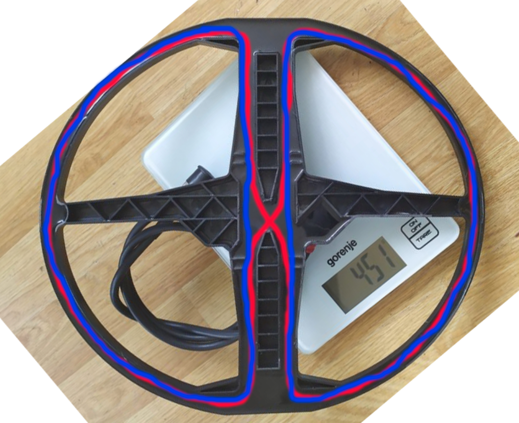

    Появилось фото катушки со стороны подошвы.
    Теперь вопросов стало ещё больше.
    Кто понимает как устроен ДД датчик и Дифференциальный датчик, подумайте - что за зона пересечения прямо в центре катушки и для чего она там.
    Без рентгена не обойтись!
    ysabxe - ждём обещанный рентген!

    Скорей всего упоры для укладки что бы в бока не уходила. И квадратики для пенопласта не помешают

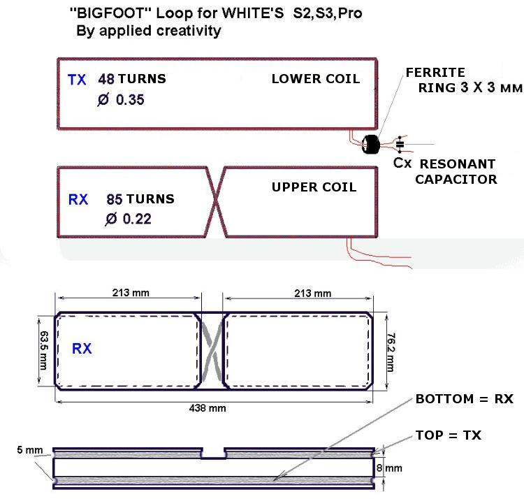

    Вероятность что это смесь с Bigfoot хоть и есть но она очень маленькая, высота корпуса не позволит точно, а пересечение для заливки равномерной скорей всего. Цена такого датчика была бы дороже, да и делать его шире как вы понимаете смысла нету, жду катушку skidbladnir
    ffgfg.png 59a1a1195de5c_BIGFOOTCOILDIAG.png.e87c52eeacdae5a7c69e878e9b638684.png

    Вот именно - вероятность есть!
    Цена дороже не будет - там нет элементов удорожающих изделие. Доп контур - там на 20 грн меди.
    Шире как раз и есть смысл делать - так как + и - в диф-системе должны быть удалены друг от друга чем дальше тем лучше.
    Вариантов что там - очень много! Может там и не диф, а просто фазовая по другому уложена.
    Вы не знаете, так я расскажу - во всех маскоподобных и так три контура. Третья - фазовая обмотка которая идёт поверх ТХ.
    Может фазовую расположили через всю катушку, а не только в зоне ТХ и за счёт этого получили улучшение борьбы с грунтом.
    Поэтому и говорю - только рентген поставит точку в этом вопросе.
    P.S Черкните в личку линк откуда фото взяли. Смотрю там тоже есть вопросы, раз рисуют как диф. систему в этом датчике возможно реализовать. Интересно почитать будет.

    Как по мне просто решение для облегчения датчика, дабы не лить во весь объем тот клей или как оно называется. В тандере по сути так же сделали.

    В маштабах производства, создавать шаблоны для намотки такого сложного датчика, особенно тот что вы нарисовали красным. Вряд ли мотается круг, а потом тетенька его в восьмерку сворачивает. И продавать не дороже остальных. Мне лично непонятно. Но это так, мысли в слух.

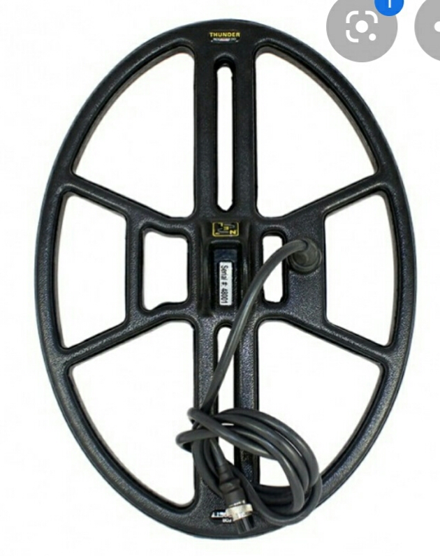

    Вообще не так! Вы что, не видите по центру пересечение в виде Х ??? У тандер там обмотки параллельно.
    В масштабах производства - есть датчик Бигфут. Как-то фирма Вайтс справилась и без тётеньки сворачивающей восьмёрки и по цене он был стандартной. В стандартной катушке маскообразных есть третья обмотка - фазовая. Там тоже не всё так просто с технической реализацией процесса намотки.
    Поясните мне, а с чем связано ваше настойчивое желание доказать, что там обычная ДД только сплюснутая?
    Я пишу, что не знаю что там на самом деле - нужен рентген и только он даст ответ на все вопросы (учитывая, что ysabxe сам лично вызвался сделать рентген - ответ однозначно будет на снимке). Я хочу разобраться что там внутри как реализовано. Там вариантов много что и как - может фазовая просто во всей плоскости расположена, а может действительно просто сплюснутая ДД. Фазовая в этой катушке, понимаете зачем вообще есть???
    А Вы упорно доказываете, что там обычный, только сплюснутый, датчик - это с чем связано? Нет желания разобраться, а есть желание что-то подоказывать?
    Не только у меня, как оказалось, есть вопросы по катушке, вон ysabxe постит картинки где тоже рисуют возможную диф. систему в этом датчике.(не я рисую красным, а кто-то). Прошу у него ссылку на ресурс откуда картинки и обсуждение, но что-то он делает вид, что просьбу не видел.

    Про такой вариант я знал еще до создания темы. У диф. датчика есть не только плюсы но и минусы которые не проявляюстя в этой катухе... Я сам нарисовал как он может быть реализован, изучив как наши так и американские форумы. А вот схема Bigfoota старая. Никто не спорит просто все варианты обсуждаем. Спокойней общаемся и все) Цена на старте катушки Bigfoot - 1000$, юзаную ниже 500$ не найдете.

    Видимо планшет не передал всех деталей снимка, потому и не вижу. Вы так же самого начала заняли позицию, что не форме датчика дело, а в повернутости контура на 90, этим и давили создателя темы. Хотя скинули картинки объясняющие, что если катушки будут иметь более правильную, круглую форму, то у нее будет лучший дискрим, нарезание целей..., что собственно и вписывается в данную форму корпуса, которую разработал Голден Маск... И если у Вас есть информация от производителя, что все таки не в форме дело, хотя как он сам заявил именно в нем, поделитесь.

    Не совсем так! Я практически через одно сообщение пишу, что не знаю что там внутри и только рентген даст ответ. Перевод такой был на одном уважаемом ресурсе про ТХ на 90 градусов развёрнутую и его я упоминал. Про картинки с формой - всё верно. Но этот корпус не совсем вписывается в теорию - поэтому и возникли вопросы. Перечитайте тему, может вникните в теорию больше - я там разжевал всё как для дошкольников на доступном языке.
    Сделали болгары что-то по новому - не исключено. Я не знаю, я жду рентген который и даст ответ. Я не настаиваю на одном варианте.
