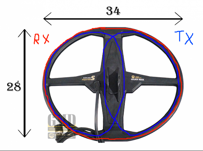

    Походу это катушка супер ДД и корпус тут ни при чём.
  6. Продавец ysabxe
    ysabxe Oberfeldwebel
    634
    Это не супер ДД. Вам уже приводили скрины выше, форма имеет значение (особенно для аналога). И пишут такое только те кто не пользовался яйцами. Моя ведет себя также. Времени на тесты мало сейчас.

  7. Geber
    Geber Oberleutnant
    16
    1.866
    Харьков
    Но там не яйца явно, болгары пишут что там обмотки повернуты на 90 градусов, так причём тут форма? Так можно взять и обычную катушку повернуть на 90 градусов, эффект такой же будет?)))

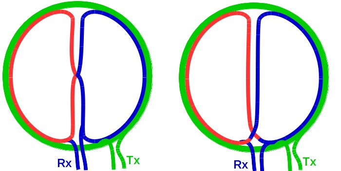

  13. skidbladnir
    skidbladnir Hauptmann
    3.305
    Worldwide
    Возможно, там и дифференциальный датчик.
    Хорошо, что ysabxe пообещал сделать рентген катушке - только тогда станет точно известно, что там внутри.
    А диф-датчики для классического ДД корпуса имеют вот такое строение, как на картинке. Это несколько вариантов, в реальности, по возможному расположению элементов - их гораздо больше. Есть варианты с двойной ТХ и одинарной РХ.
    Ждём обещанный рентген - он даст ответ на все вопросы.

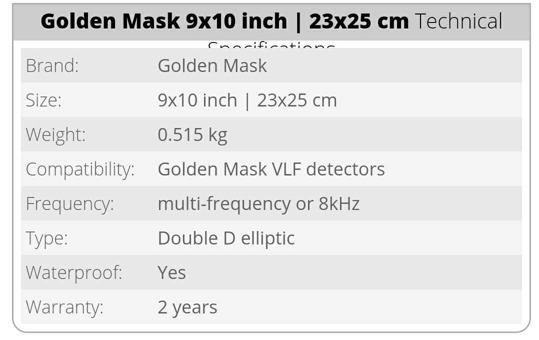

    Кто понес информацию про повернутый контур?Если в официальном анонсе болгары пишут, что фишка их датчика в форме, который напоминает элипс только повернутый на 90градусов. Вот скрин. S91112-123738(1).jpg
    ysabxe подобається це.

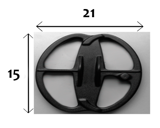

  17. Продавец ysabxe
    634
    на снайперку 15×21 где желающие разбежались? опять форма не имеет значения напишете?
  18. Призрачный Гонщик
    Призрачный Гонщик Obergefreiter
    73
    Хуторландия
    Обычно Болгары в описании пишут тип датчика. Если это бабочка то так и сказано ДД овал. S91112-135148(1).jpg Также написанно в новинке тип ДД. S91112-134934(1).jpg
    Наехали на бедного парня, выставляют дурочком, доказывая, что не в форме корпуса дело, хотя сам производитель написал что в форме корпуса....
