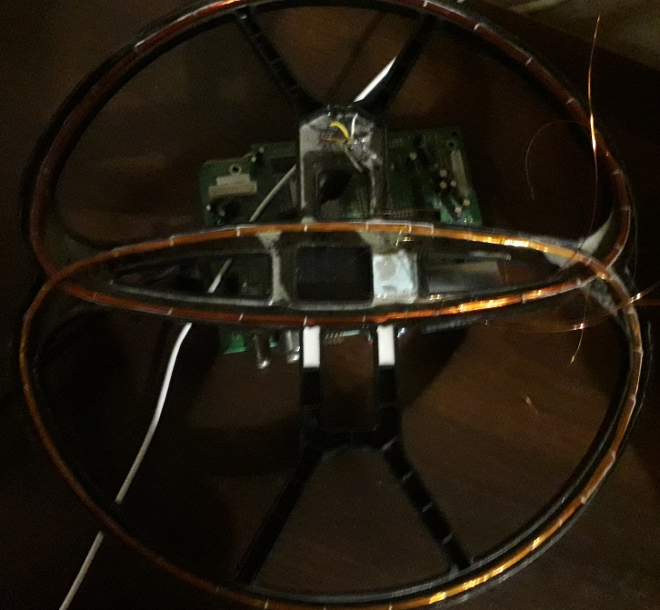

  25. solovey_2005
    solovey_2005 Stabsfeldwebel
    3.094
    УКРАЇНА!!!
    Ті хто в "УМІ" мотає датчики,покажіть на фото 90" ?:D.Ті хто ,міряє поля,відкрию таємницю.від форми бублика в розумних межах,напруженність його не міняється.Тільки індуктивність!А з нею частота,котра легко коригується :D 20191106_020848.jpg На МД,форма датчика і діскрім ніяк не повязанні(розділення да),від розміру(великі) на вискій частоті,Маска на сухому грунті більш грунтозалежна (рілля),і гірше чує дрібні ціллі (фізика).На рівних полях де шансів 0 ,знайти дрібний рижик,я шукаю з великим датиком,монету не пропущу 100%! Розділення і діскрімінація ,різні речі.Якщо я чую,три сигнали,монета під цвяхом,колір-чорний-колір,незалежно від форми і розміру датчика,з діскрімом все гаразд.Коли на якійсь відстанні,підкласти ще цівахів - ........:D
    makuha та Vl_service подобається це.
