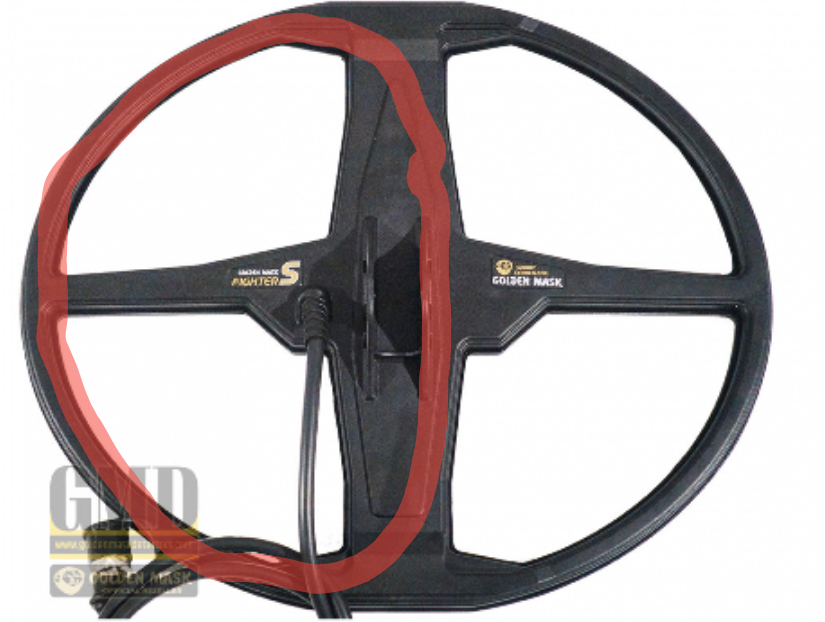

Корпус 28х33 как Fighter S (Golden Mask)

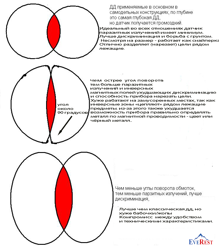

    Вот картинка с теорией в привязке к форме катушек. Посмотрите и почитайте - Вам станет понятней почему просто сплюснутый датчик ничего не улучшит.

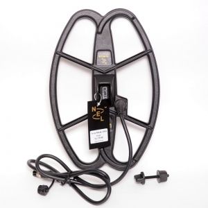

    Из практики,-попробуйте с этим типом катушек покопать в заросшем лесу, а я полюбуюсь на этот цирк, там с тайгером и то проблематично махать не то что с этими катушками:D
    Так что для лесного копа эти катушки категорически не подходят, для леса отличные катушки делают неловцы, катушки сделаны с умом, изломы на катушках такие как надо скруглённые, вот такие корпуса и нужно делать, я бы взял себе оба варианта что на картинках, в качестве основной и снайперки.

  7. skidbladnir
    skidbladnir Hauptmann
    3.305
    Worldwide
    Не улучшит потому, что паразитные магнитные поля станут ещё более размазанные. Борьба с грунтом ухудшится - в итоге придётся снизить чуйку или БГ придавить сильнее, результат - потеря глубины.
    Вы что, реально никто не видите, что во всех датчиках Нексус НЕТ резких поворотов, там везде ОВАЛЫ !
    Какой смысл делать громоздкую катушку по размеру как чебурашка/жопа, но при этом впихнуть в неё недостатки классической ДД ?
    Хотите просто шире захвата, чтоб быстрее сканировать - так ходите с катушкой типа Тайгер, глубина будет одинаковая. Картинку дал с теорией - глубина и дискрим будут от окружности и овала. Физика в нашей вселенной работает именно так.

  15. skidbladnir
    3.305
    Worldwide
    1 - о каком "этом" датчике речь?
    2 - То, что предлагалось в начале этой темы - это не бабочка. Это просто обычная сплюснутая ДД с изломом под 90 градусов, а значит с характеристиками хуже обычной ДД.
    Я наоборот склоняю всех, что если уже и заказывать новый корпус, то по типу бабочки (с овалами) и размером снайперки. Остальные корпуса есть в наличии. А вот снайперки такой формы нету. А она реально будет творить чудеса.
    Останнє редагування: 5 лис 2019

  16. Продавец ysabxe
    ysabxe Oberfeldwebel
    634
    Можно поменять немного форму, я об этом думал, более плавную сделать. Толк будет с нее. Такого корпуса нет в продаже, снайперка не плохой вариант но это уже в другой теме) ищите хотябы 10 желающих. У меня яйца универсальные снайперка не нужна.
  17. skidbladnir
    3.305
    Worldwide
    В идеале, можно 2-а варианта. Главное чтоб были овалы как можно круглее.
    Я ж за это и рассказываю, что форма близкая к кольцу - это очень правильное решение. Просто сплюснуть классическую ДД с изломом 90 градусов - вариант дальнейшего ухудшения инверсных полей в результате которых поисковые характеристики только ухудшатся.
    Кольцо - идеал. Овал близкий к кольцу - компромисс между размером и поисковыми характеристиками.

  19. Продавец ysabxe
    634
    Вы плохо смотрите на форму она имеет закругление и там нет резкого перехода для этого она и сплюснута вообще то [​IMG]

    Ну и чем тогда она отличается от того же фирменного НЕЛ-Торнадо предыдущих поколений? Или DD32x30 от gordei60? Кроме дизайна - аж ничем.... А хотелось бы всё-таки и другого, кроме дизайна...
  21. Cladotrix
    Cladotrix Der Grüne Führer
    10.283
    1 Датчик что вывалил тс, по площади как дд30ть, чтоб не давил грунт как 6а дд34, её сплюснули до 28, читайте что я написал, то что будет она работать или нет, уже другой вопрос, понятия не имею. В пустыне гоби с ней будут ходить, на крайняк.
    Знаю что не бабочка, не валите всё в одну кучу.

  22. skidbladnir
    3.305
    Worldwide
    В Украине таких нету. В РФ на продаже есть такие корпуса.
    Да, сложный случай...... Не понимаете, что внутри всё равно острый угол? Да и нарисовали неправильно. Там в катушке утолщение где пересекаются ТХ с РХ. Рисуйте пересечение там, где оно на самом деле, где утолщение :) Не нужно обманывать себя и окружающих :)
    Если хотеть катушку с нормальными характеристиками поисковыми: идеал - круг, компромисс - овал.

  25. skidbladnir
    3.305
    Worldwide
    Я уже пояснял - такое "сплюснули" приведёт к дальнейшему ухудшению и беспорядочному распространению инверсных магнитных полей. Результат: потеря глубины из-за выросшего влияния грунта, ухудшение дискриминаци - боковыми инверсными лепестками катушка будет ловить сильнее соседние цели, ухудшение способности "нарезать цели" по той самой причине - боковые цели лезут сильнее.
