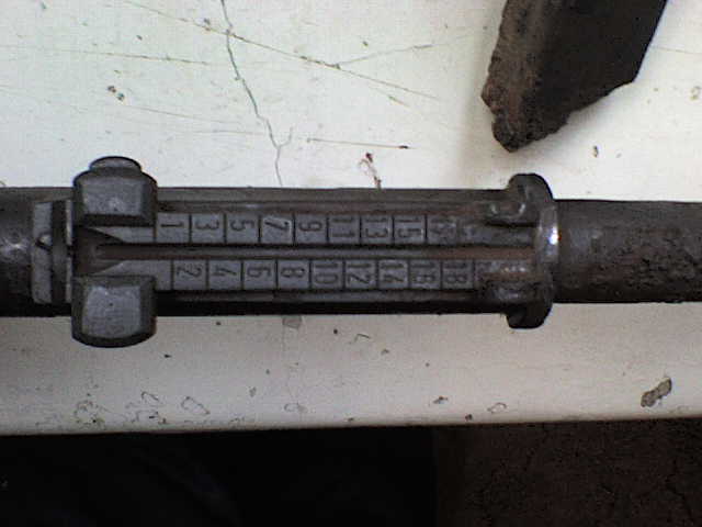

    Зависит много от чего.В данном случае качество покрытия не при чём.Оксидное покрытие как более стойкое сохраняется,высокая температура превращает её в окалину.Она держится местами,но пузыри видны на фото.Не знаю как это объяснить точнее,я не химик,но подобных стволов поднял немало,в разных грунтах,были даже стволы на 1812 год.Всё одинаково,местами хорошо-местами плохо.
    Вот ещё пример 98к ствол был в таком же виде как и у автора.

    По химическому составу воронение и околина это одно и тоже вещество - ферум три о четыре, она же железная окалина. Просто в процессе окисления металла в огне покрытие становится более толстым, но оно плохо связывается с металлом, из-за чего и пузыри. Вот по этои причине воронение качественное делают химическим способом, а не нагревом.

    Ствол просто-напросто горелый, "немецкое качество" здесь точно ни при чем. На мосинках точно такая же "качественная" окалина...:)
    А разве нагревом воронят?? ;)

    То,что нагревом-называется воронение,а то что химией-оксидирование.Есть ещё один вариант-анодирование,это когда покрытие серого цвета.

    Смысл всех этих процессов это окисление железа кислородом

    Вообще у горелых стволов приятный сохран :) факт

    Оксидирование это создание на поверхности металла оксидной пленки, т.е. соединений данного металла с кислородом. Нормальное воронение это и есть оксидирование. Воронением часто ошибочно называют ЧЕРНЕНИЕ. Чернение есть химическое окрашивание, но никак не воронение..
    О каком нагреве идет речь? Нагрев и в масло? Тогда это именно чернение. Нагар масла на поверхности детали не имеет ничего общего с воронением...
    Ну да, продается анодированный алюминиевый профиль. Как раз серенький :) Если говорим об оружейных деталях, то наверняка речь о ФОСФАТИРОВАНИИ...;)

    термин воронение касается исключительно оксидирования сталей, железа и чугуна (короче сплавов где главный металл - железо) :) http://rfwiki.org/Воронение_стали
