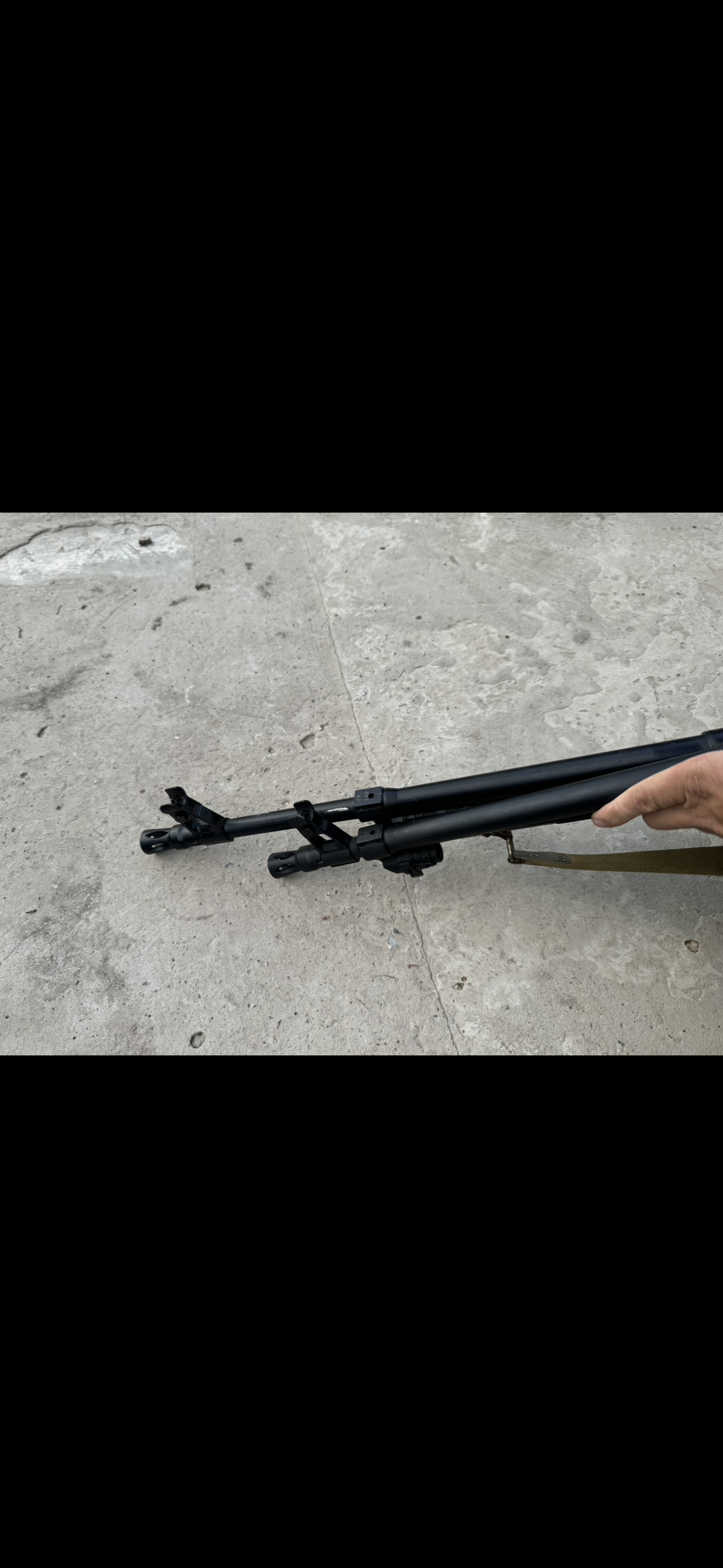

  9. Borbek127899
    Borbek127899 Gefreiter
    27
    33
    Днепр
    Вітаю

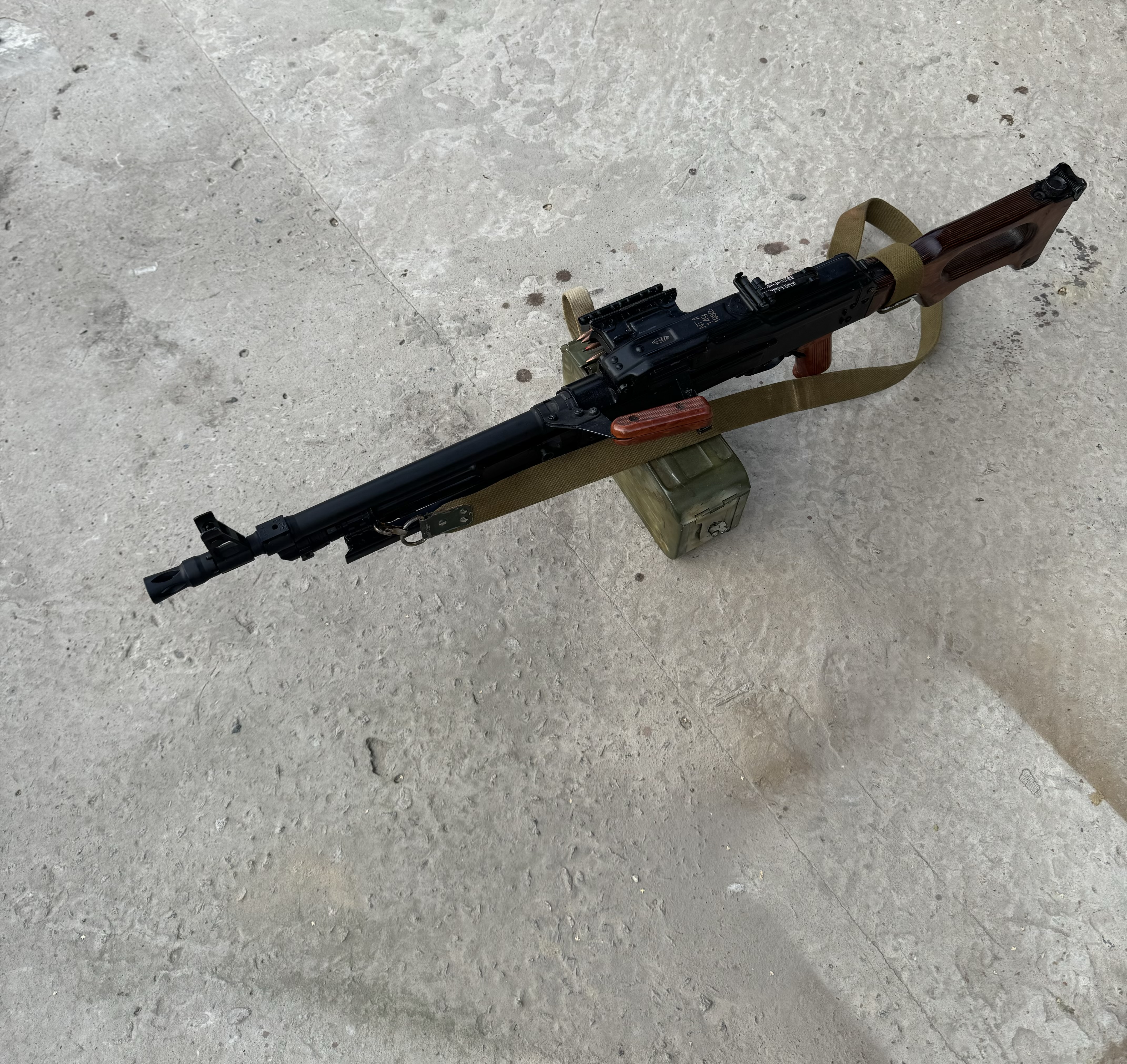

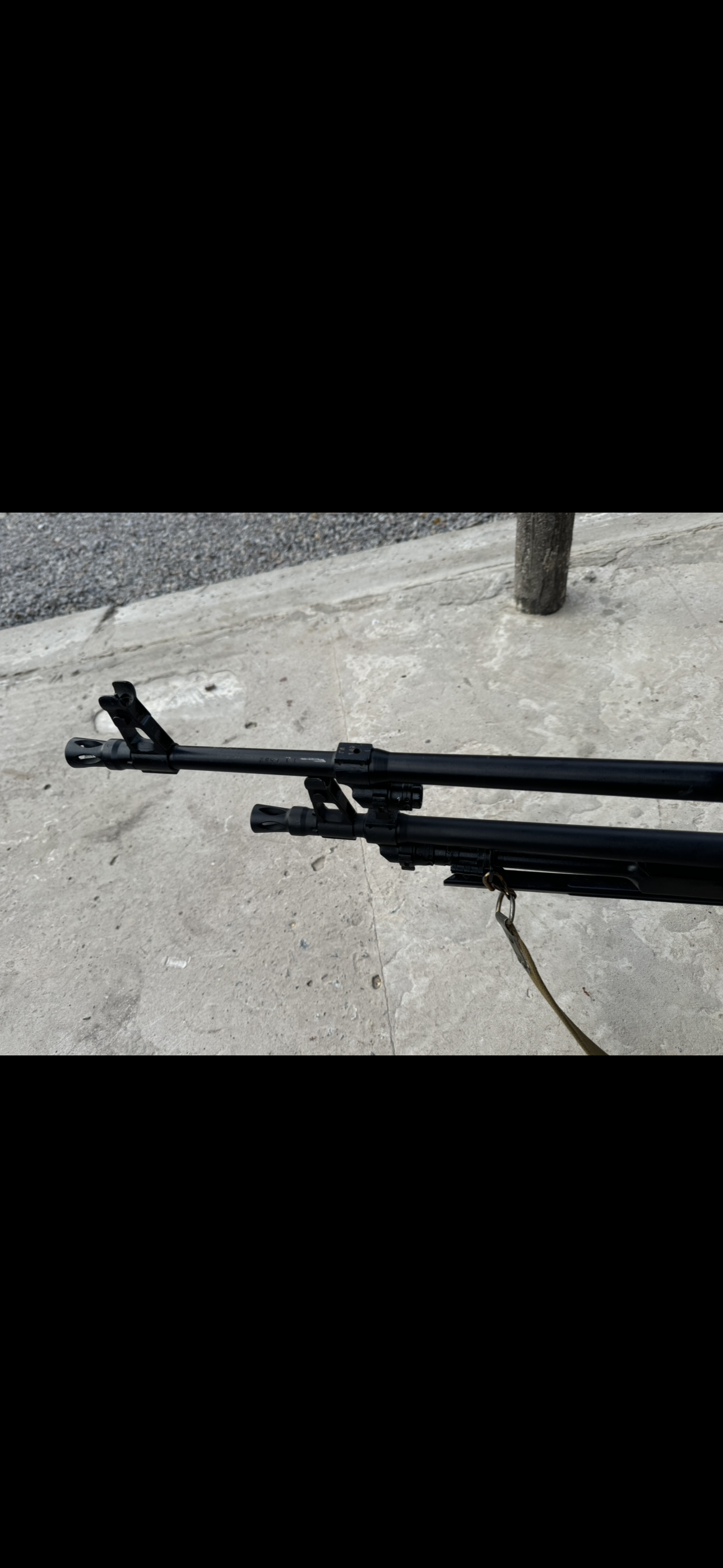

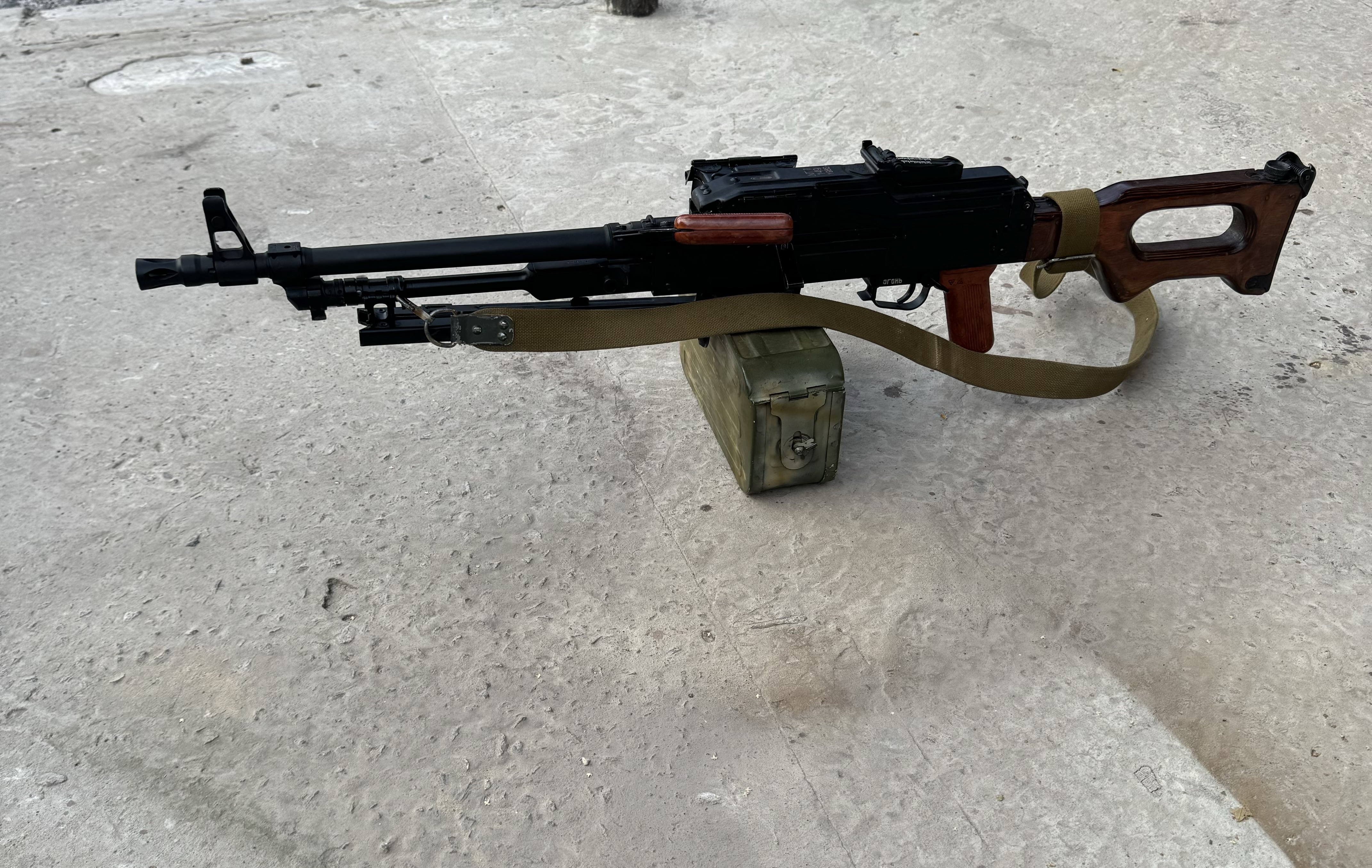

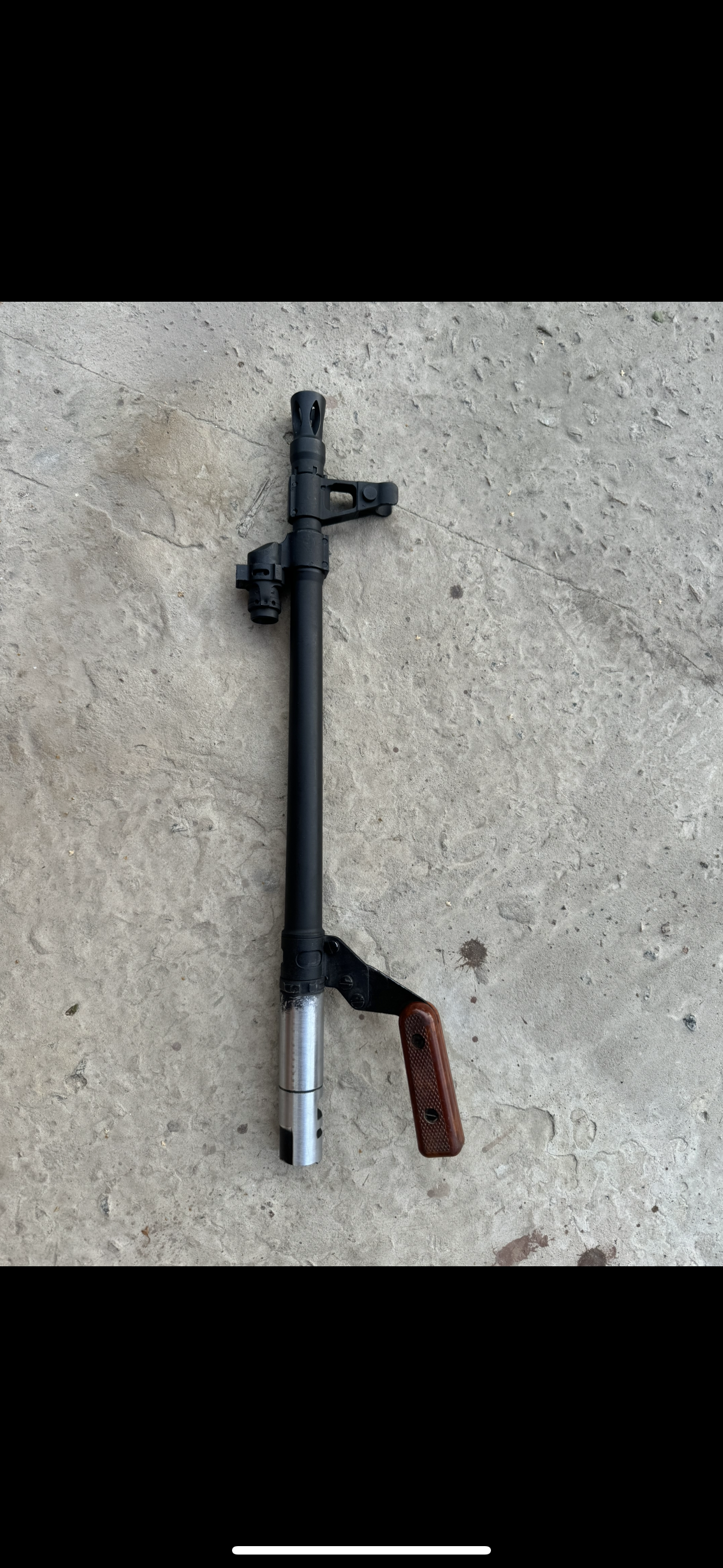

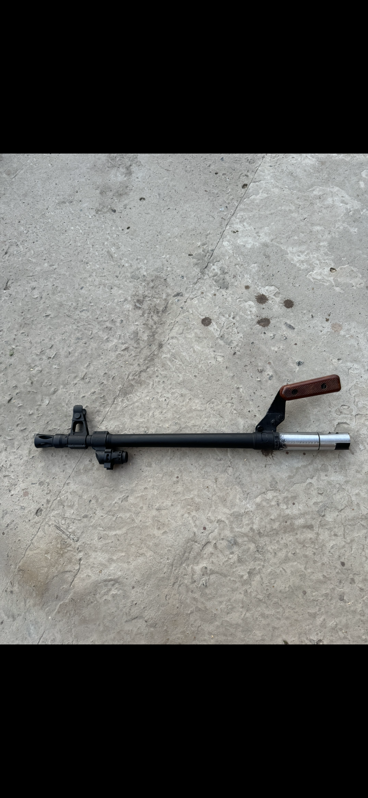

    Ось такого собі зробив бо не вистачало трохи мобільності та зручності при транспортуванні в бронетранспорті, був за трофейний запасний ствол і при першій нагоді всі процедури робили в майстерні. В кучності нічого не програв стандартній довжині ствола, відстріл далі ніж 300 метрів не було змоги зробити, при переміщенні значно зручніше, ще би приклад трохи коротший і буде взагалі те ще треба, ну це сугубо мої примхи та побажання комусь і в стандарті все задовольняє

    Так чисто для себе і аудиторії пару питань
    1. Прицільне міняли, або змішували і якщо так то розкрийте )
    2, як робили сам обрізання ствола чисто технічна сторона питання цікава всім,
    3, по відчуттям в механіці роботи щось змінилося??
    Ну і може стане в нагоді, бачив тут хтось робив на пкм приклади можливо зверніться він зробить щось менше що ви шукаєте

  11. GPNVG-18
    GPNVG-18 Stabsgefreiter
    277
    м. Кривий Ріг
    Вітаю! Дякую за детальні фото! Дуже цікавить, як і товариша вище, саме технічні моменти. Як і чим різався ствол, як знялась колодка мушки і тд і тп. Буду вдячний за розгорнуту відповідь. І багато хто я думаю теж скаже дякую. (Бачу у багатьох стає питання короткого (штурмового) ствола для пкм)

  12. Borbek127899
    27
    33
    Днепр
    Прицільні не міняв, відстріл робився на 100 та 300 метрів все співпадає наче, далі не було можливості.
    Робили обрізання на токарному станку, знімали фаску все як на заводському
    Колодку мушки зняли випрусовавши штіфти
    Таким чином поставили назад як і було
    Всі деталі повноцінно не можу описати присутній не був коли це робили, але без проф обладнання щоб все рівно і правильно було тут не обійтися ну а також без гарного майстра.
    По відчуттям нічого не змінилося ні віддача ні скорострільність все як і в стандарті.

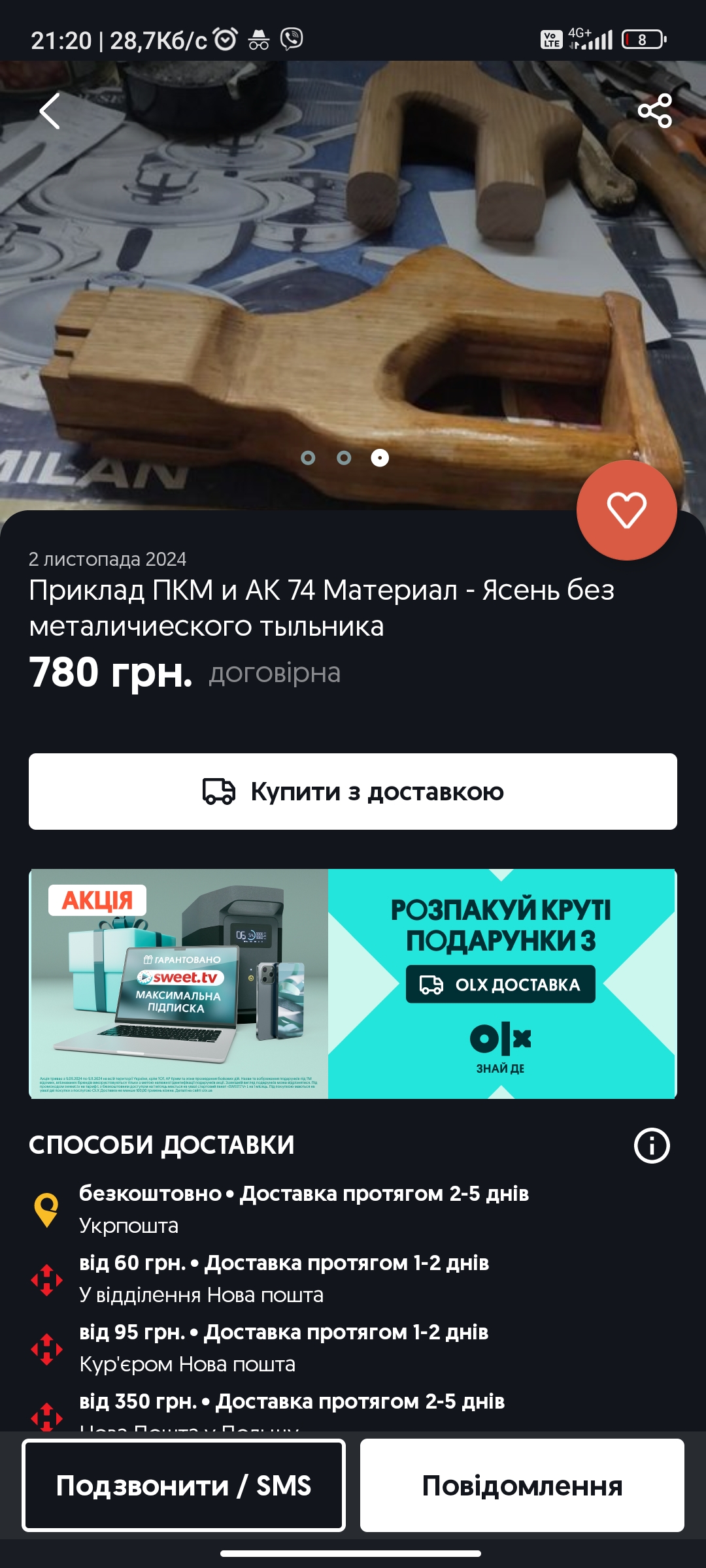

    Ви часом не під скажете де можна придбати приклад такий до пкм скорочений ?
    akms1974 подобається це.
  15. Святославвв
    Святославвв Schütze
    -1
    Вітаю на олх продаються по 700-800грн з,пов.
    akms1974, Borbek127899 та cheeguevarraa подобається це.
