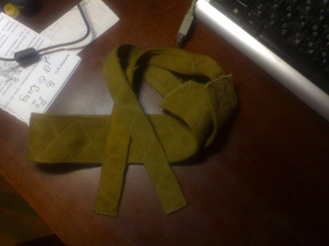

    Материал для изготовления я решил взять достаточно плотный, крепкий и "в тему" - ремни от обычной армейской противогазной сумки тем более что фактура тесьмы там как надо - "в елочку".
    Как раз и ремня там 2: 1 черезплечный широкий и один поясной узкий.

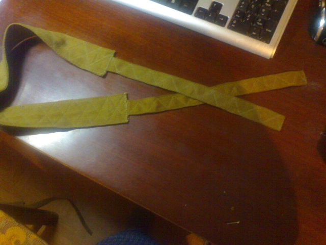

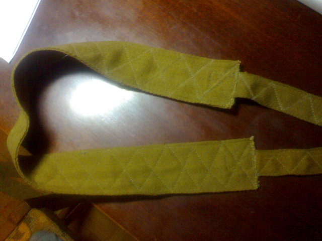

    В идеале (то биш в оригинале) коромысло как правило было цельным, но я решил отойти от этого в угоду простоты и удобства изготовления.
    В общем сложил вдвое и сшил центральную часть и 2 "хвостика" - тоже сложенные вдвое для прочности. Для пущей прочности простегал составляющие коромысла, потом сшил их вместе.
    Хвостики вшил внутрь центральной части.

    Длина средней чати-около 55 см., длина хвостиков - до 45 см.

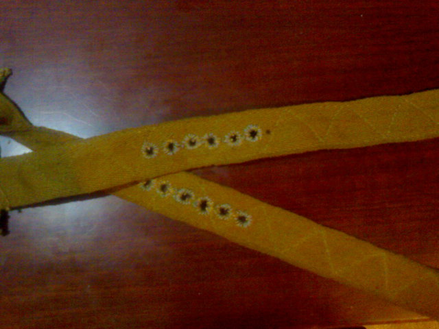

    Далее - на хвостиках размечаются по 15 отверстий (как в огинале) впрочем, при желании их количество можно уменьшить с шагом равным расстоянию между отверстиями в кителе (около 1,5 см.)
    Я прорезал отверстия лезвием, т.к. хорошего пробойника под рукой не было, а шилом колоть бестолку.

    Потом прочной нитью серо-зеленого цвета вручную обметал каждое отверстие-работа кропотливая и нудная.
    Кстати отверстий изначально я сделал по 6 - спешил к очередному мероприятию и решил остальные сделать потом.

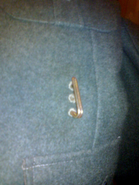

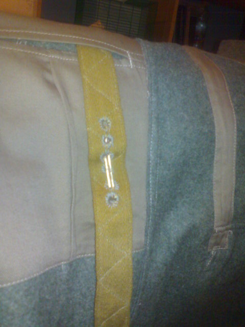

    Далее вдел коромысла в китель, потом уже в дело пошли крючки - ну и собственно все. В общем коромысла получились вполне функциональными, результатом доволен. Рад если кому из форумчан мой опус пригодится!
