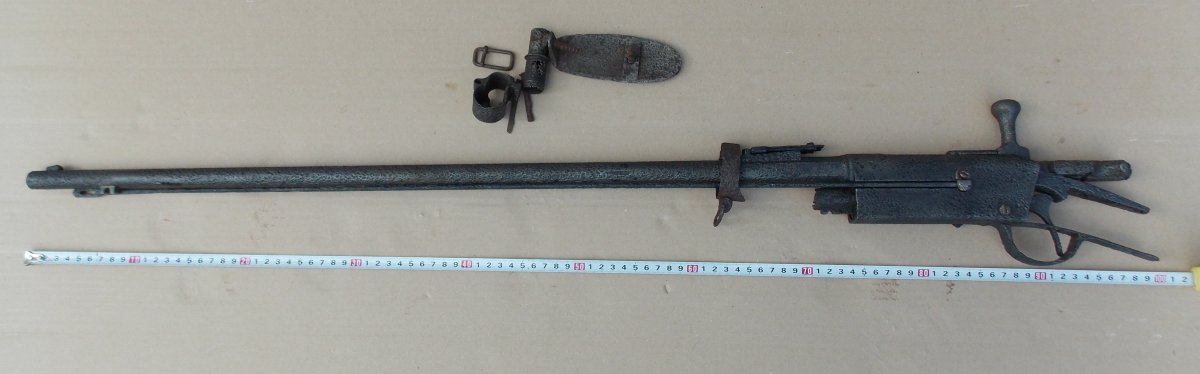

    Подскажите ,пожалуйста с какого ружья коробка? IMG_20240209_165040_440.jpg IMG_20240209_165110_908.jpg IMG_20240209_165051_024.jpg

  3. Mauser4
    Mauser4 Oberfeldwebel
    88
    157
    412
    Город герой
    гра -кропачек

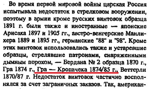

    усі англомовні (іншомовні) ресурси що пишуть "гра.-Кро." - або кацапські, або посилаються на кац.джерела або прямолінІйно вИшукані по ОКРЕМИМ ключам -"Кропачек" і "гра"...
    попередній раз ми перевірЯли (...не так давнО...)
    от хочаб ссилка комрада valerka :
    якби я не знав звідкіля "растуть ногі"? - давня стаття пітєрського сайту, щось про "оружие и народноє ополчЄніє";
    ...її періодично приводив, відповідаючи на запитання тИпу "відкіля тут арісака/веттерлі/лєбєль ??"
    (воно перкочувало до "вікі", і типу - це догма!?)

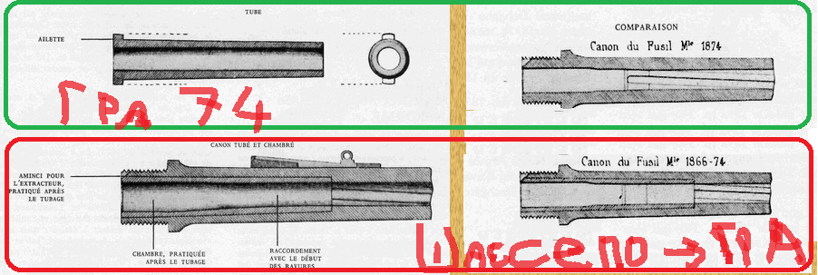

    Стосовно власне "Гра": (знаючи скнарість/жлобство французів) - гра це теж ПЕРЕРОБКА - із Шассепо Мле 1866...
    так гра і ш настільки конструктивно подібні, що "кропачеки" там поряд не стояли...
    але від Шассепо до Гра це крок вперед (від голки до унітарного набою)
    так і від Гра до Кропачека - теж крок вперед (від однозарядки до магазИнки)
    З.ЬІ. ось, хто не вірить "Шассепо", з яких зроблені (ранні) "Гра" :

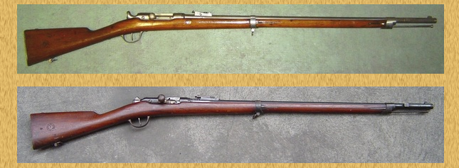

    вишенька на тортік :
    питання - а чомУ тоді гвинтівка лєбєль Мле.1886 не називается "Кропачєк-Лєбєль/"Лєбєль-Кропачєк" ???
    (при зовнішній відмінності - але не конструкції ? ...і цілком заслужено ?)
    скажіть, де на фото "лебель" 86, а де "КРОПАЧЕК" 74 ?
    :cool:
