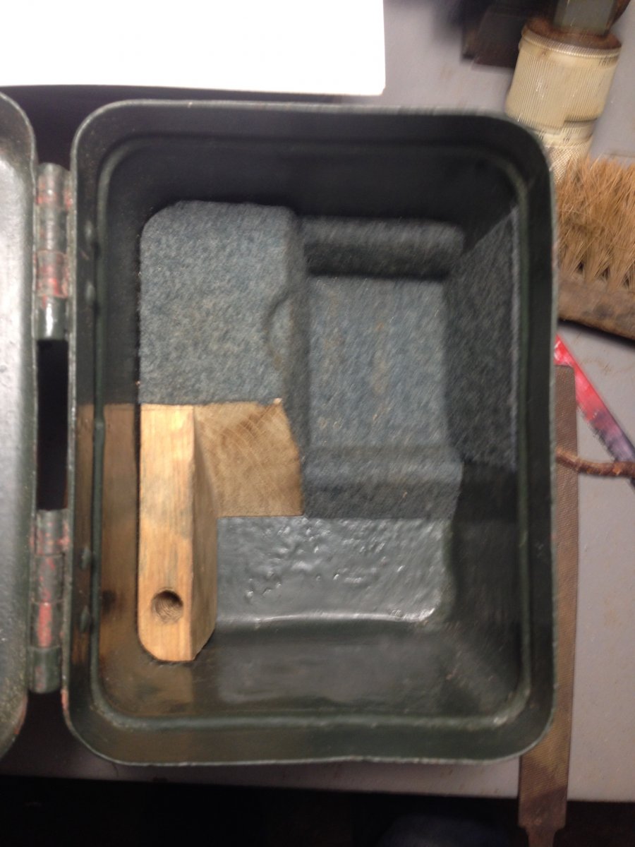

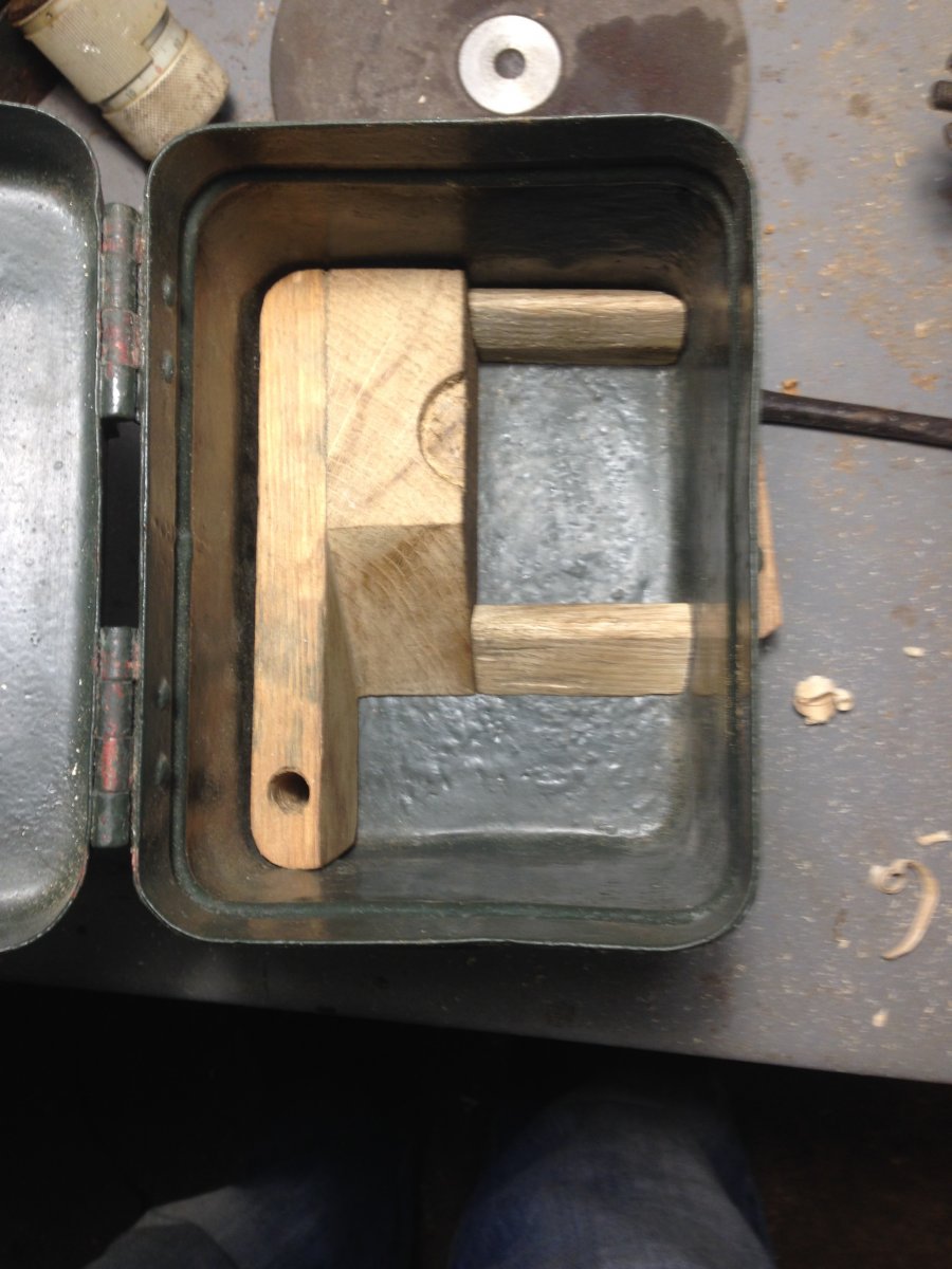

    Клей висох, трішечки рівняємо контури за допомогою рашпилю.

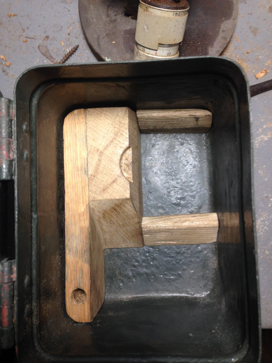

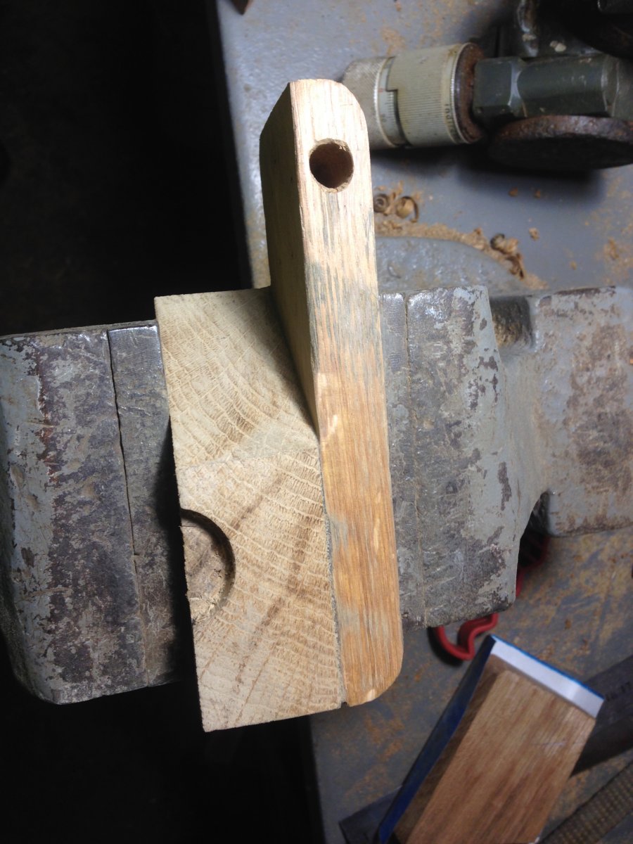

    Витесуємо ще дві маленькі дощечки, і приміряємо до коробки...
    mushichok, YVS та 663 подобається це.
  6. KOSER
    KOSER Oberfeldwebel
    16
    37
    1.121
    село

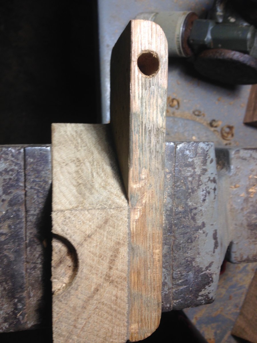

    Потім розуміємо, що щось не так як має бути, і робимо скос на маленькій приклеєній дощеці.
    Далі буде, просто я забув телефон вдома

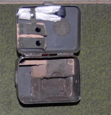

    Вітаю вас. Фото оригіналу маєте ?. Інтересно для порівняня глянути.

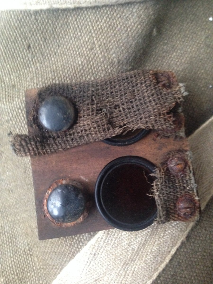

    Ось фото з мережі, оригінал маю, але він в поганому стані і розсипається в руках, фото з фільтрами моє

    Дякую. Тепер зрозуміло що ви робите не навманя. Так краще оцінити та порівняти вашу роботу з оригіналом. Удачі в роботі!.

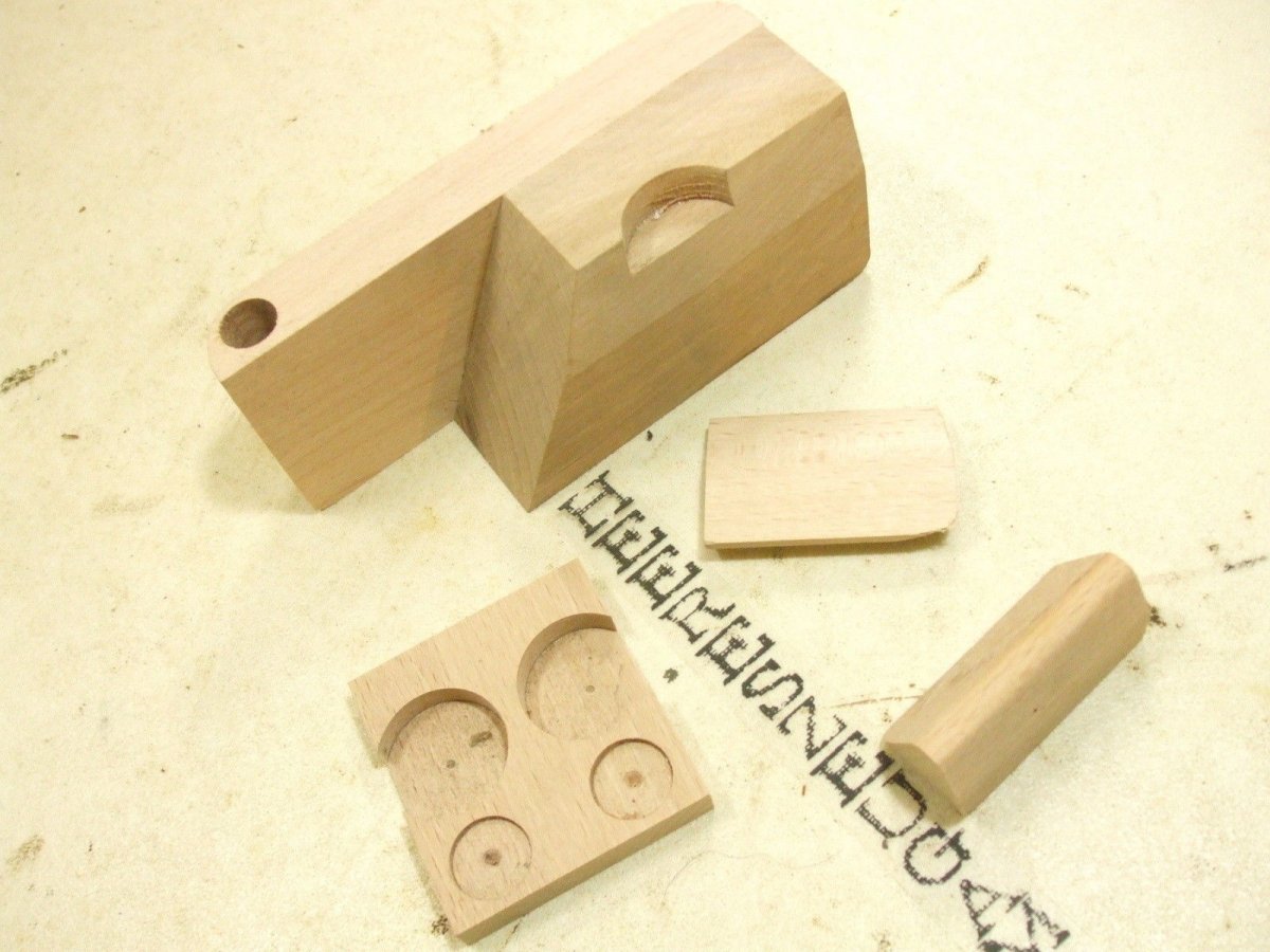

    Ось фото того що вийшло...
    Клей Момент гель, сохне швидко але смердить.
    Тканина - рукав від швейцарського кітеля :)
    Останнє редагування: 25 вер 2015

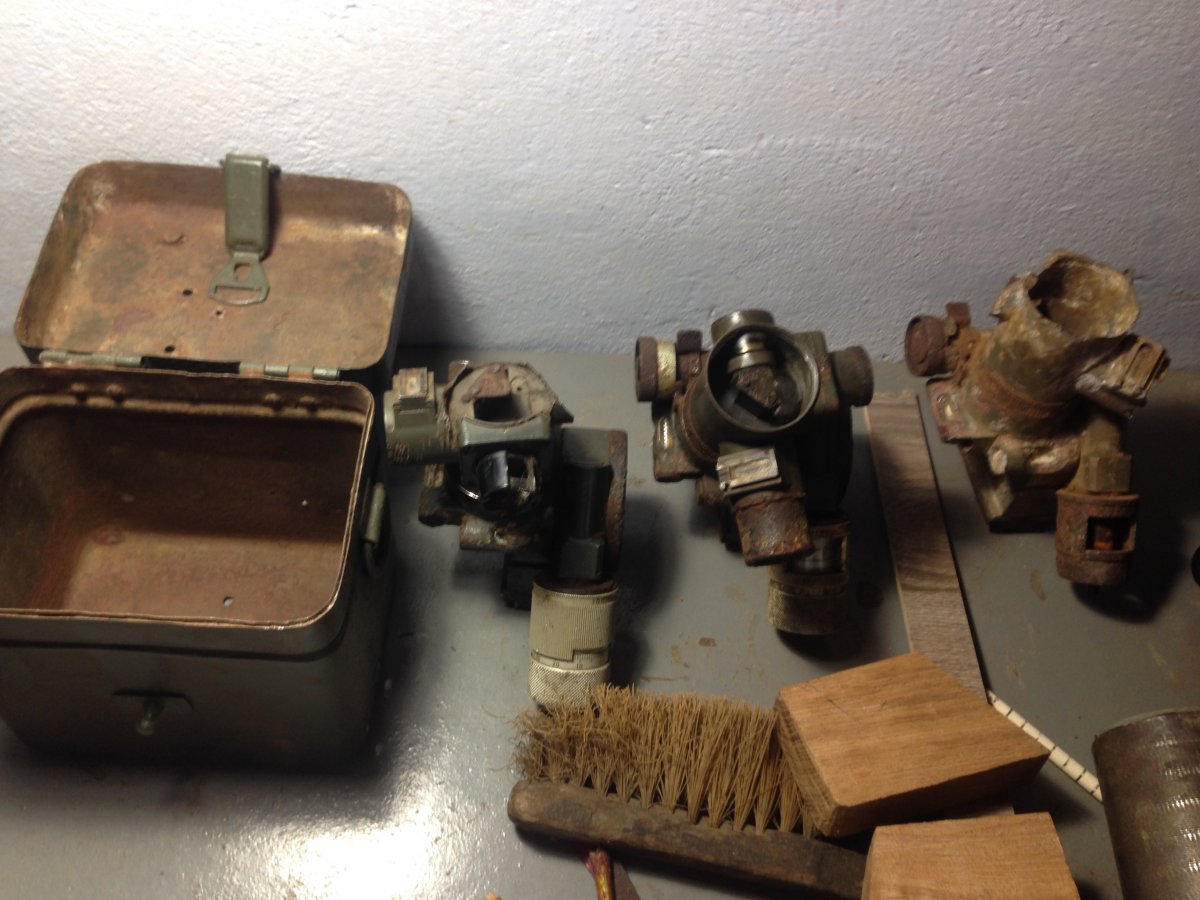

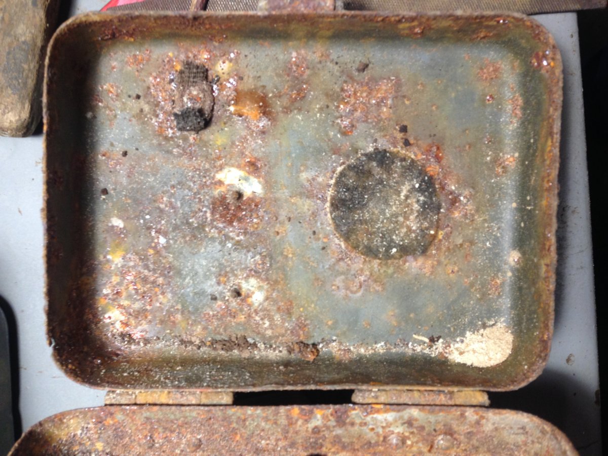

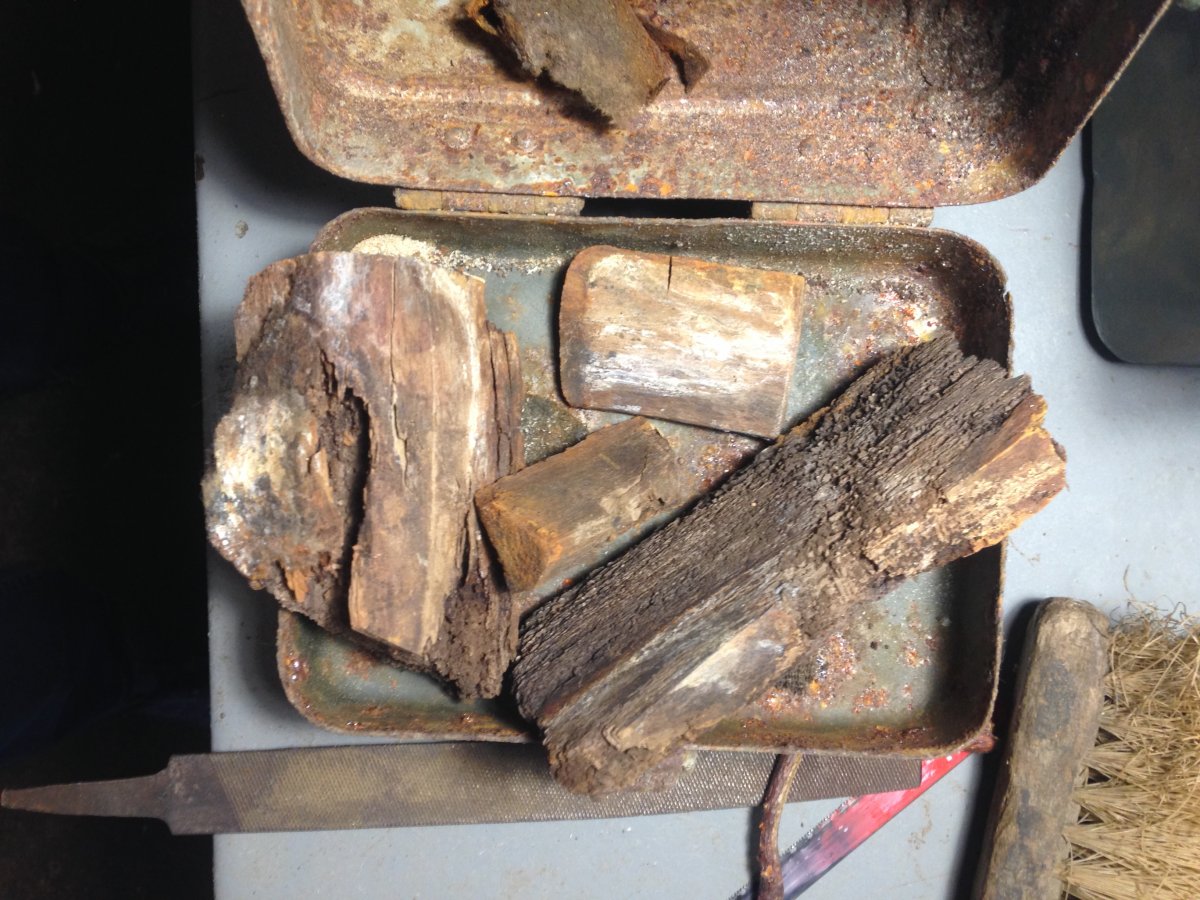

    Ну і фото донорів.
    Далі спробую з отих трьох жмурів зліпити один.

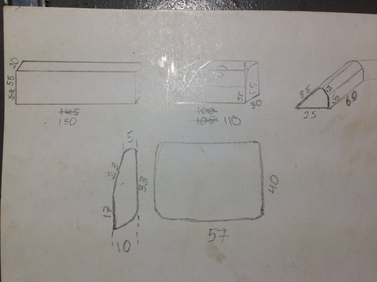

    Може комусь згодиться, але за точність розмірів відповідальності не несу. Зняти точний розмір з гнилого дерева майже не можливо, воно або зісохлося, або відкришилося, в моєму випадку ще й здулося.
    Закреслене на папірці не читати :)

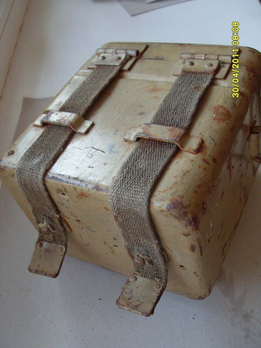

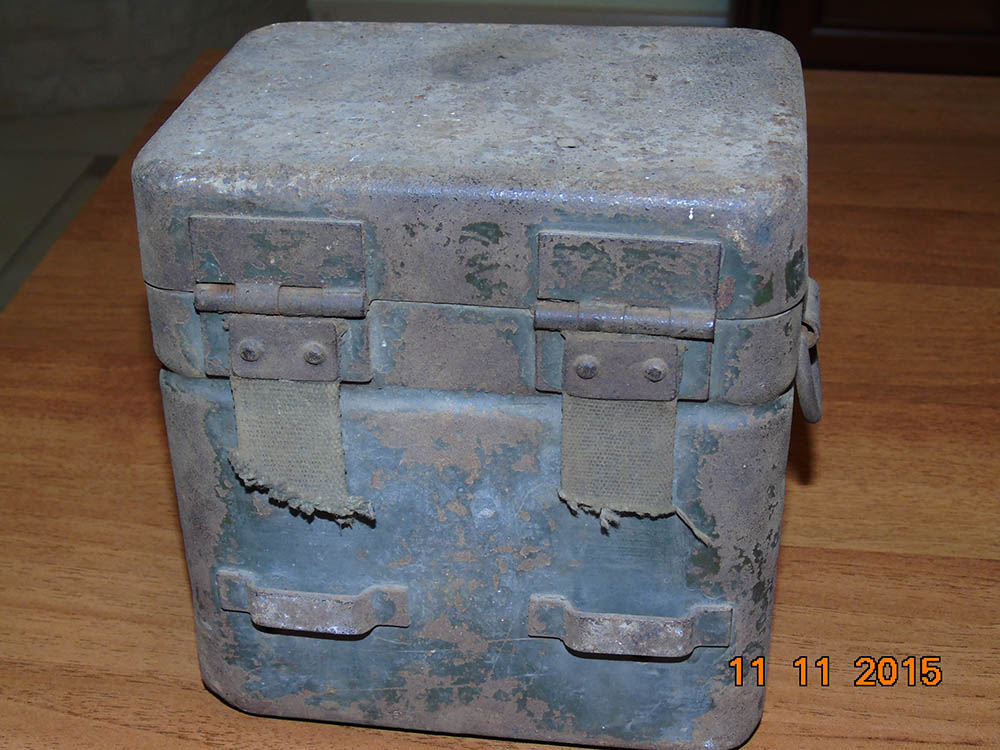

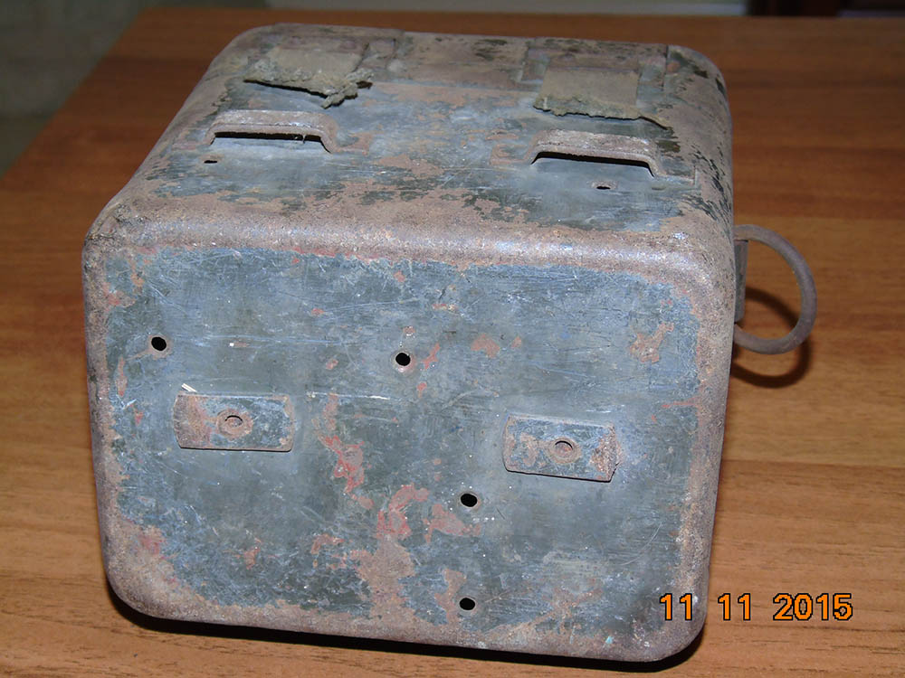

    На вашій коробці брезентові ремінці є? А два шпенька знизу, на місці?
    Якщо ні, як відновлювали?
    Мені треба починати з шпеньків, поки не знаю чим їх замінити. Тільки потім буду висверлювати заклепки і ставити новий брезент. Я так зрозумів, що заклепки одночасно тримають навіси кришки?
    І ще одне. Не думали як закріпити кнопки на внутрішній стороні кришки?
    В мене є ціла коробка MGZ40, ремені і шпеньки буду робити по ній (внутрянка там різна).

  14. KOSER
    KOSER Oberfeldwebel
    16
    37
    1.121
    село
    Вітаю.
    Ременів не має, згнили, видно тільки дві заклепки.
    Шпеньки були на місці, коробка копана, тому селяни не мали змоги її пристосувати для сільгосп потреб.
    Шпеньки можна взяти на газ баках, вони один в один, але потрібно зламати два газ баки, ну або виточити нові, то не є проблема.
    Заклепки тримають тільки накладки ременів, завіси приварені до основи.
    А от про кнопки трішки не зрозумів, там має бути три кнопки, одна на паску, дві на дощечці під фільтри. Ті що на дощечці прибиті на три маленькі цвяхи кожна, та що на паску приклепана до нього.
