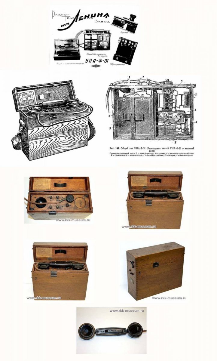

    На границе днепропетровской и Кировоградской областей.в копаной перекопаной посадке по позиции МГ копнули мобилку

    Полевой телефон УНА-Ф-31
    УНА-Ф-31 - полевой телефонный аппарат с фоническим вызовом образца 1931 года. Собран по несовершенной "местной" схеме. С полевыми телефонами УНА-Ф-31 и УНА-И-31 Красная армия вступила в Великую Отечественную войну. Выпускался на Горьковском радиозаводе №197.
    Телефонный аппарат УНА-Ф-31 появился в результате усовершенствования аппарата УНА-Ф-28. Наиболее существенным изменениям подверглись микротелефонная трубка, зуммер и трансформатор.
    УНА-Ф-31 относился к классу полевых телефонов системы МБ (с местной, т.е. внутренней батареей). Аппарат был смонтирован в деревянном ящике размерами 285 х 240 х 100 мм. Вес аппарата с батареей - 4,7 кг. Напряжение свежей батареи, состоящей из двух водоналивных (3В) или сухих (3С) элементов, около 3 В. Именно такое напряжение необходимо для питания микрофонного капсюля МБ-5. Микротелефонная трубка УНА-Ф-31 отличается от микротелефонной трубки УНА-Ф-28 устройством разговорного клапана, формой рукоятки и некоторыми незначительными изменениями в конструкции телефона и микрофона. Аппараты УНА-Ф-31 выпусков 1940 и 1941 гг. снабжались пластмассовыми трубками, которые по своему устройству ничем не отличались от телефонных трубок более поздних моделей (УНА-Ф-42).
    Дальность действия аппарата УНА-Ф-31 по полевой кабельной линии - до 18 км в зависимости от состояния линии, по полевой телеграфно-кабельной линии - до 40 км, по постоянной воздушной линии со стальными проводами диаметром 3 мм - до 120 км.
    Аппарат УНА-Ф-31 мог работать как по двухпроводной телефонной линии, так и по однопроводной, когда в качестве второго провода использовалась земля. В телеграфную (однопроводную) линию аппарат включался через линейный разделительный конденсатор.
    В аппарате УНА-Ф-31 был применен зуммер-прерыватель с отдельным электромагнитом, сигнал от которого поступает на трансформатор разговорной цепи. Последний представлял собой стандартный трансформатор с П-образным сердечником в отличие от применявшегося в аппарате УНА-Ф-28 специального трансформатора с Ш-образным сердечником.
    Звук зуммера в УНА-Ф-31, как и у всех аппаратов с фоническим вызовом, недостаточно громкий и был слышен только тогда, когда телефонная трубка находилась около уха телефониста. Зуммер позволял вести с фонического полевого аппарата телеграфную связь с использованием вызывной кнопки в качестве телеграфного ключа.

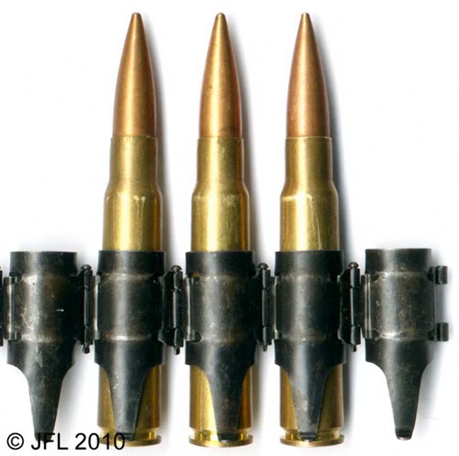

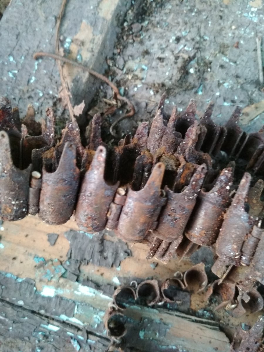

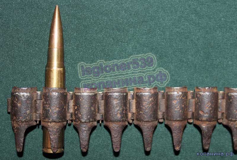

    Рядом жмуд лент пулеметных.одна обычная немка...другая странная какая то никогда не находил такую....

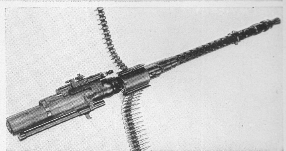

    Неразъемная металлическая лента Rheinmetall MG17 с полузамкнутым звеном, которая использовалась в авиационном пулемете MG17 образца 1934 года

    Добрый день! Полевой телефон УНА-Ф-31 в продаже будет?
  7. Jurakas
    Jurakas Major
    2.611
    E&U
    У Меня как раз к такому чердачная деревянная коробка с ремешкам есть,:D
  8. FON.
    FON. Stabsgefreiter
    250
    УКРАИНА Полтавская область
    На такую тему всегда есть заинтересованные. Выставляйте на аукцион или пишите в личку...
