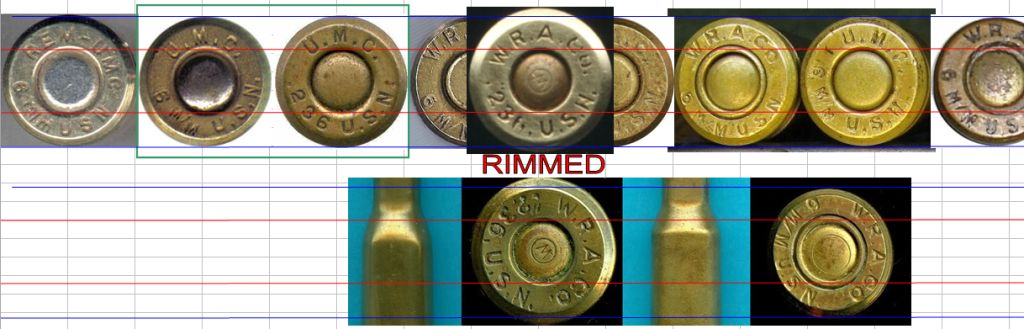

    Судя по большой фаске на фланце это тоже рантовый... ;)
    Ну, были ещё Винчестеры М1895 и пулемёты Кольта... :)

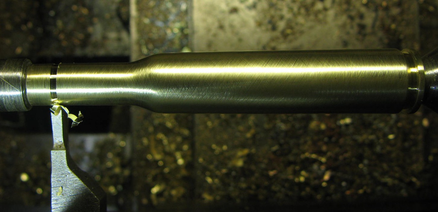

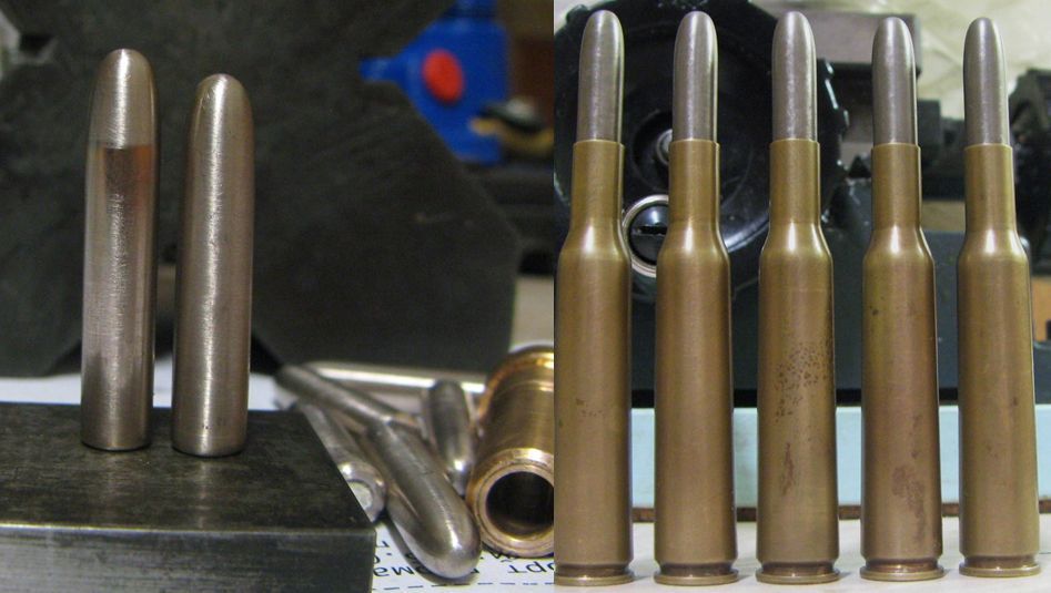

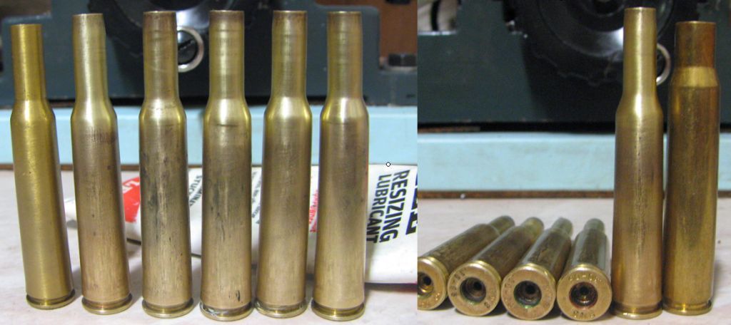

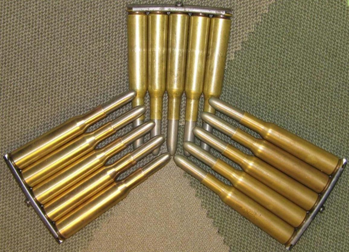

    Делал еще пятерку Нэви, так заснял пошаговую формовку гильз.
    У американцев их делают в основном из .30-40 Krag.
    А у нас такие гильзы под ногами не валяются, поэтому давим из 30-06.
    Теперь нужно нечто другое поштамповать.

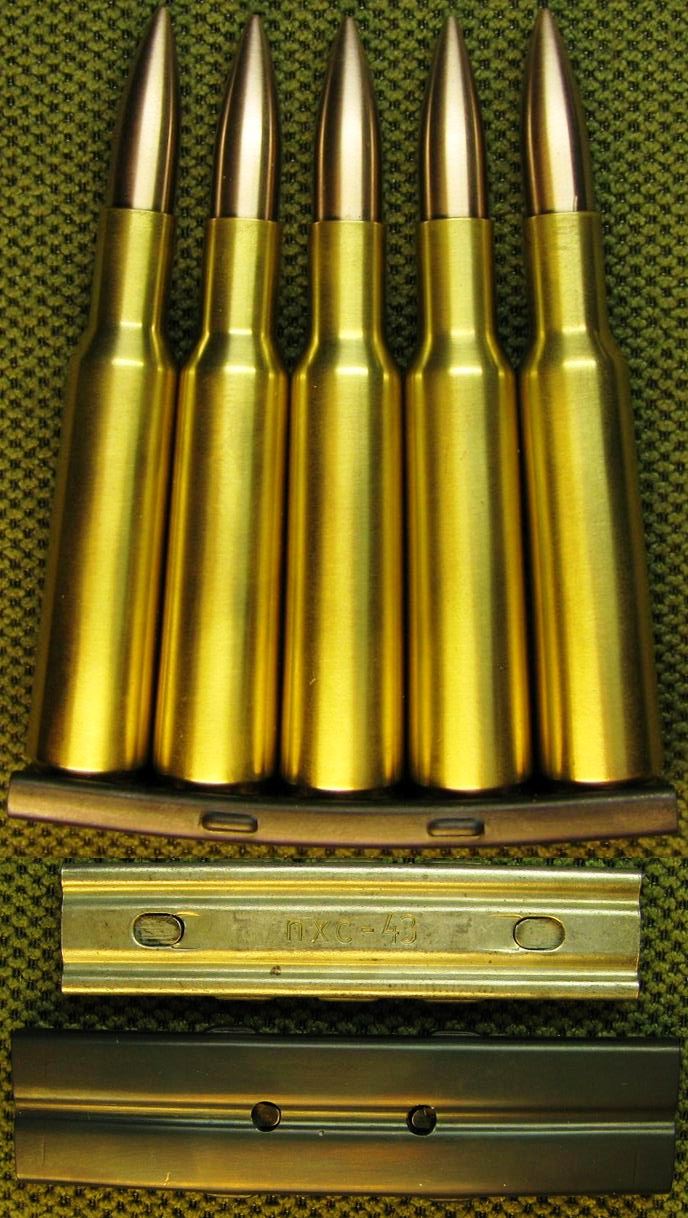

    Вот например обойму пластинчатую для мосинки. Вот только даже фотографии оригинала не найти.
    Или 7мм Менье может сделать? Но опять таки оригинала нет, чтоб обмерять.

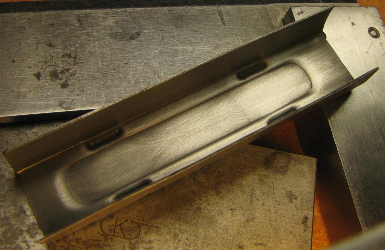

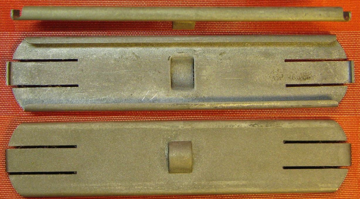

    А это еще летом я попробовал сделать обойму под бельгийский маузер 7.65х54. Давил ее домкратом автомобильным. Пружина от натовской 308 обоймы, потому как тогда не думал, что смогу просечки в пружине сделать, да стали под пружину небыло под рукой. Так, просто попробовать, была задача.
    8 користувачам це сподобалось.

    Вот она :) :
    9 користувачам це сподобалось.

    Costas!
    Отличное фото! Я такого и невстречал раньше.
    Видел раньше только с плоским дном, наверное реплика, потому как грубовато сделано.
    С такой прийдется повозиться.

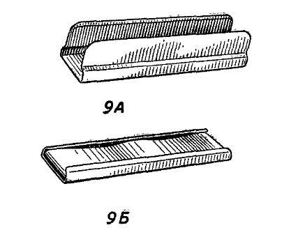

    Это его "ранний" рисунок, посмотри "поздний"... ;)
  14. INVEST_R 7.62
    INVEST_R 7.62 Oberfeldwebel
    2.354
    Siedl. Östlich, Hof. Maifeiertag. Nowo-Bogoduchows
    Хдэ?
    Книга 1992...

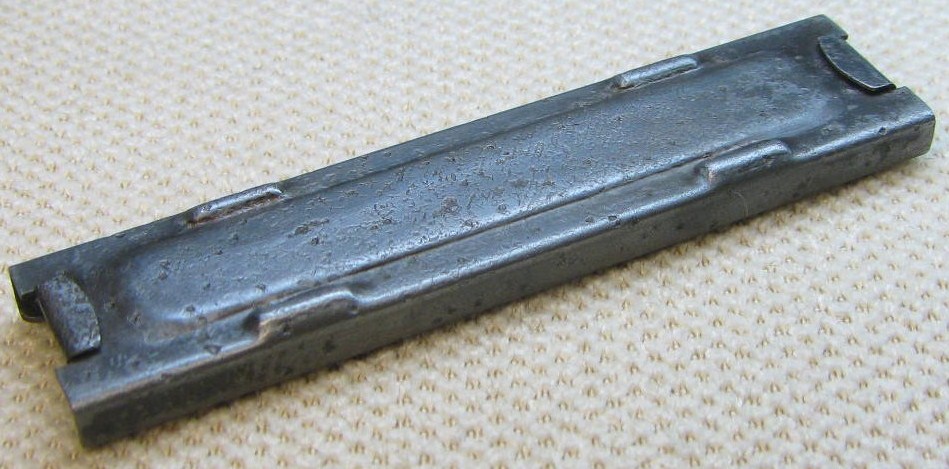

    Вот такая получилась.
    Буквально минут 2-3 в электролизе, чтоб застарить. Каверны погрызло нормально так.

  22. Boris 12
    Boris 12 Oberfeldwebel
    328
    771
    492
    Клеймо могу ставить, только не "В 12", такое есть натуральное на голландской обойме.
    И ненужно опасаться, что я завалю все своими обоймами. Несколько штук я выдавливаю. а потом форма "плывет".
    Я не могу ее сделать стальной. Жесткости китайского фрезерника нехватает чтоб сделать нормально. Или моего терпения нехватает чтоб очень долго крутить туда-сюда маховики снимая по десятке. Хотя в этой обойме пуансон пришлось сделать стальным. Иначе такие выступы невыдавить.
    Работаю с металлом я это только для собственного удовольствия.
    Обычно редко что то больше 1-го экземпляра. Несколько штук ну разве что только чтоб отбить затраты на материал, фрезы и т.д.

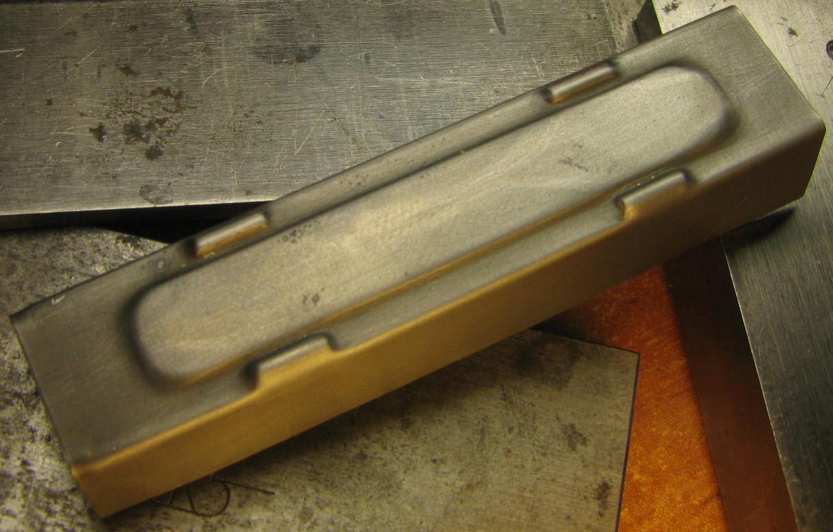

    Заготовка, только первая операция, еще не загнуто, лишнее не обрезано, ну и коррозия на ней не порезвилась.
