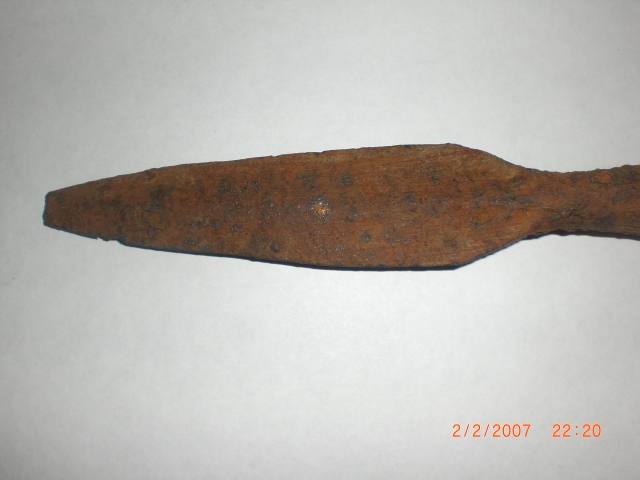

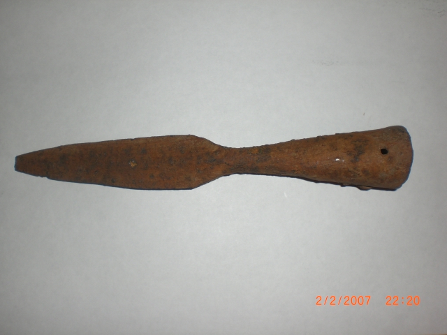

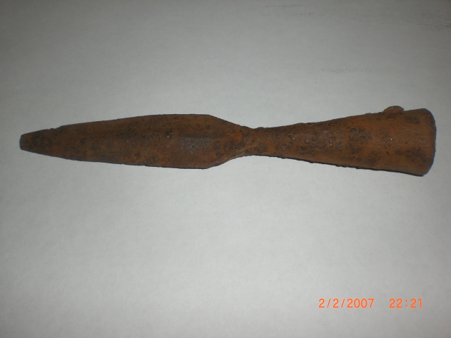

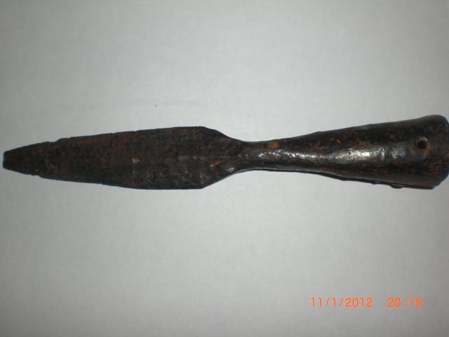

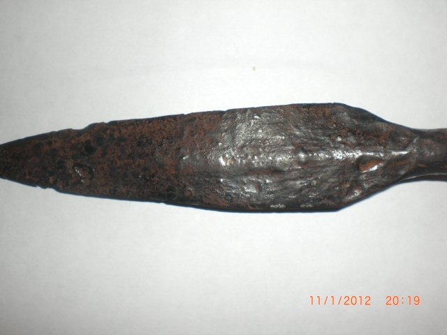

    Мех.расчистка с поэтапным обрабатыванием"Танина"поэтапной сушкой,закреплением и т.д.
    Состояние до:

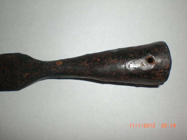

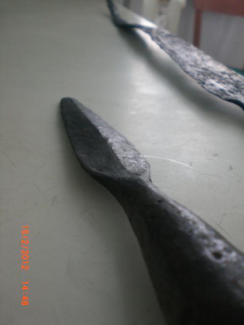

    Фото в процесе работы:
    2 пользователям это понравилось.

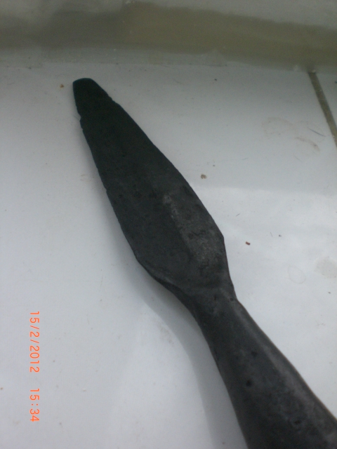

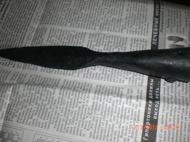

    Конечный итог. Цвет получился темный,благодаря ингибитору,все очаги корозии были успешно погашены!!!
    Итог:правда пока не вскрывал воском.

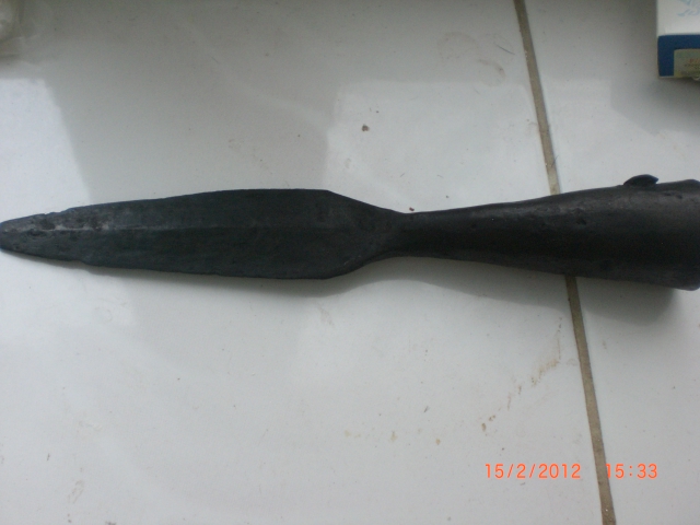

    Вот концовка вскрыл Микрокристалическим воском!!!
    4 пользователям это понравилось.
